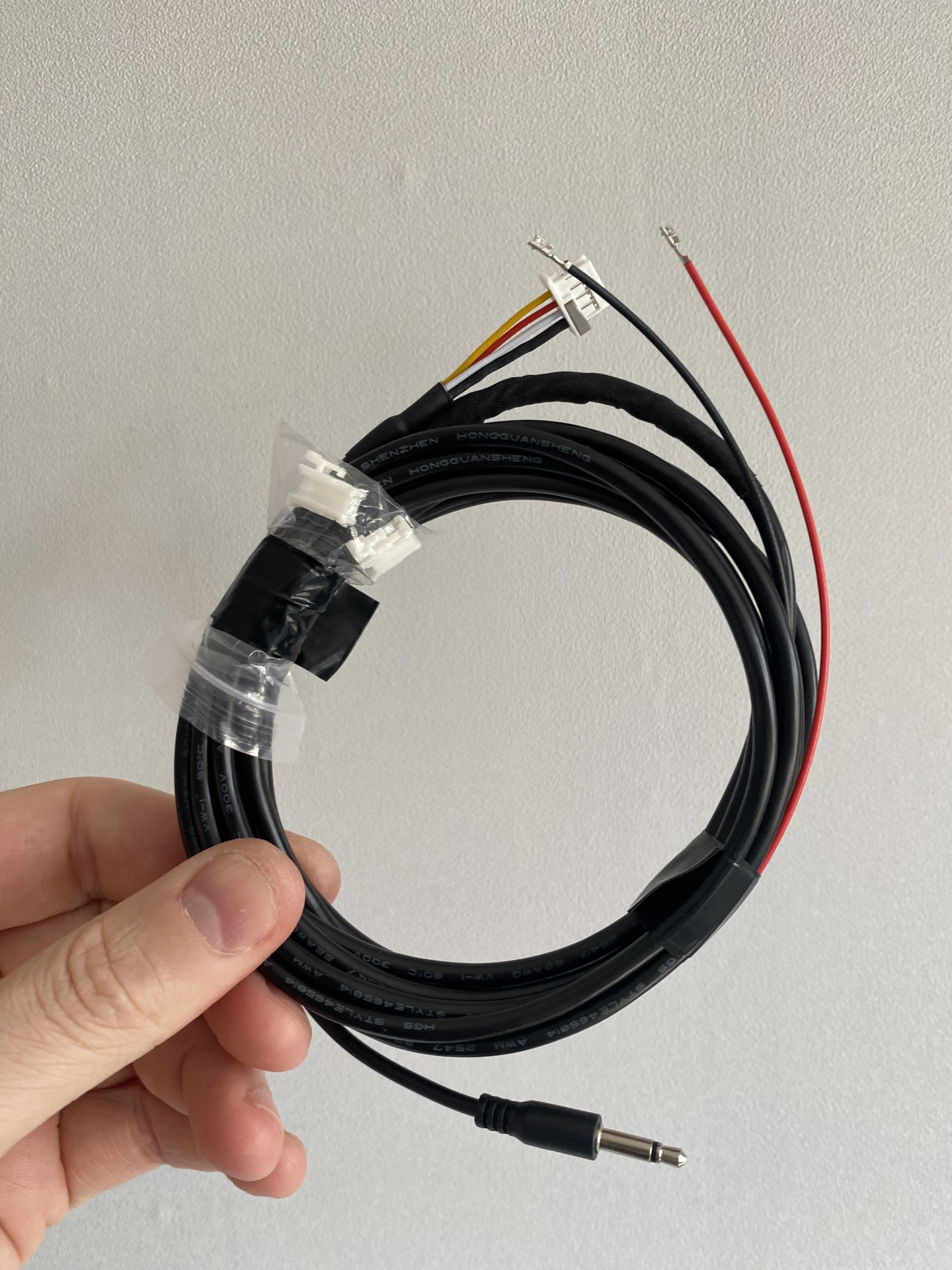

Рено микрофон и переходник на тиайс
Можно и ителму, отлично работает
У maxflomaster есть переходники для штатного микрофона Весты, у меня сс3 2к и штатный микрофон, прекрасно слышит собеседник

ali.click/kk8of1u есть, с доставкой чуть больше 2000р
Спасибо, это я так понимаю аналог рено. У нас вроде итэлма их делает. Хз какой лучше.
Я брал себе этот, когда дефицит ителмы был, недавно подключил только😁, норм работает

Насколько я знаю, штатку можно как и у нас на рено использовать, но ее надо запитать
