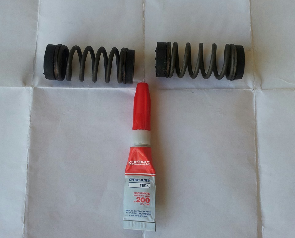

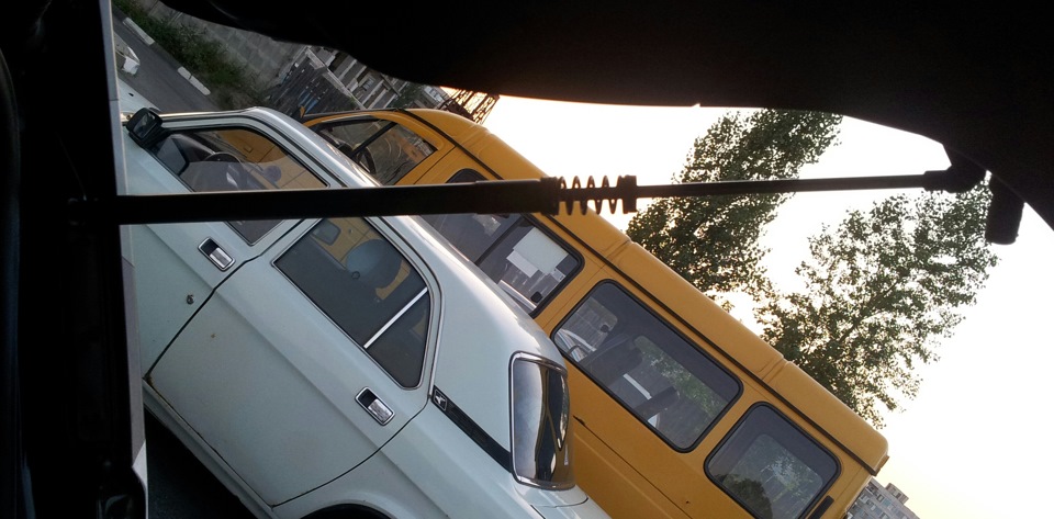

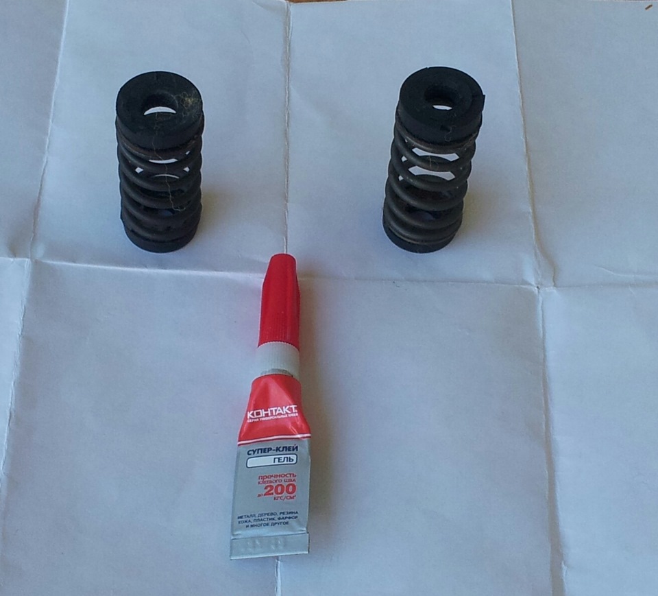

Добавляю фото по просьбе!вот куда одеваются пружинки
Пружины, шайбы и резинки на клей контакт гель

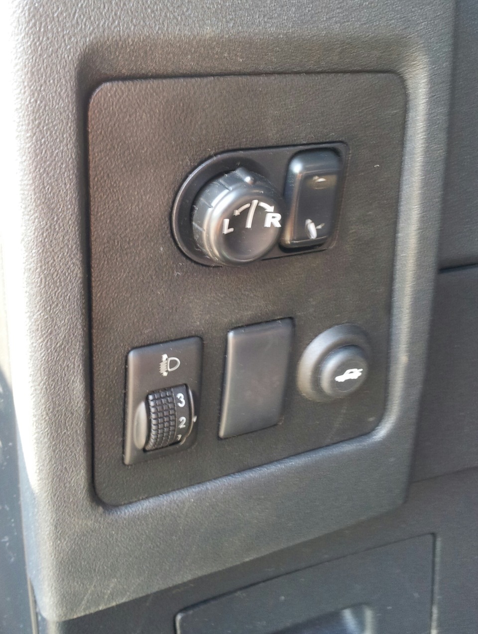

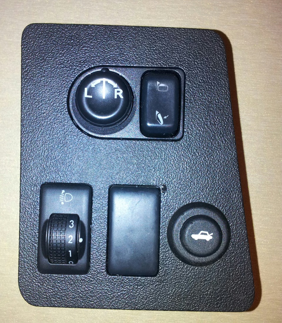

Свелим отверстие в щитке под кнопку и сажаем на защелки!как родная

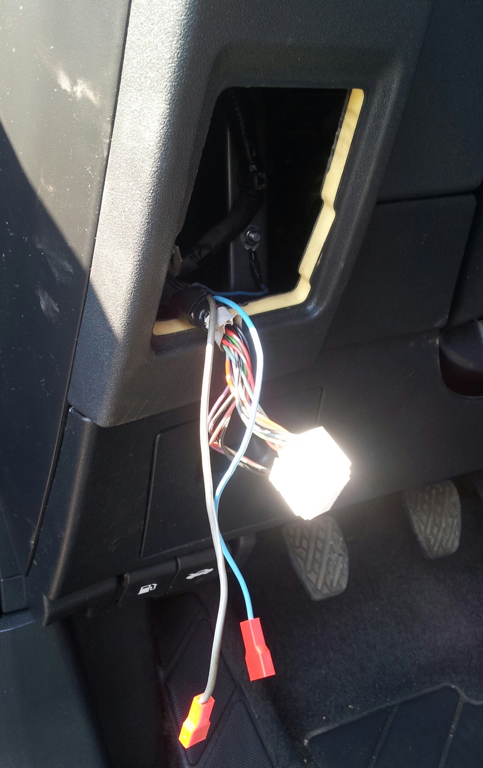

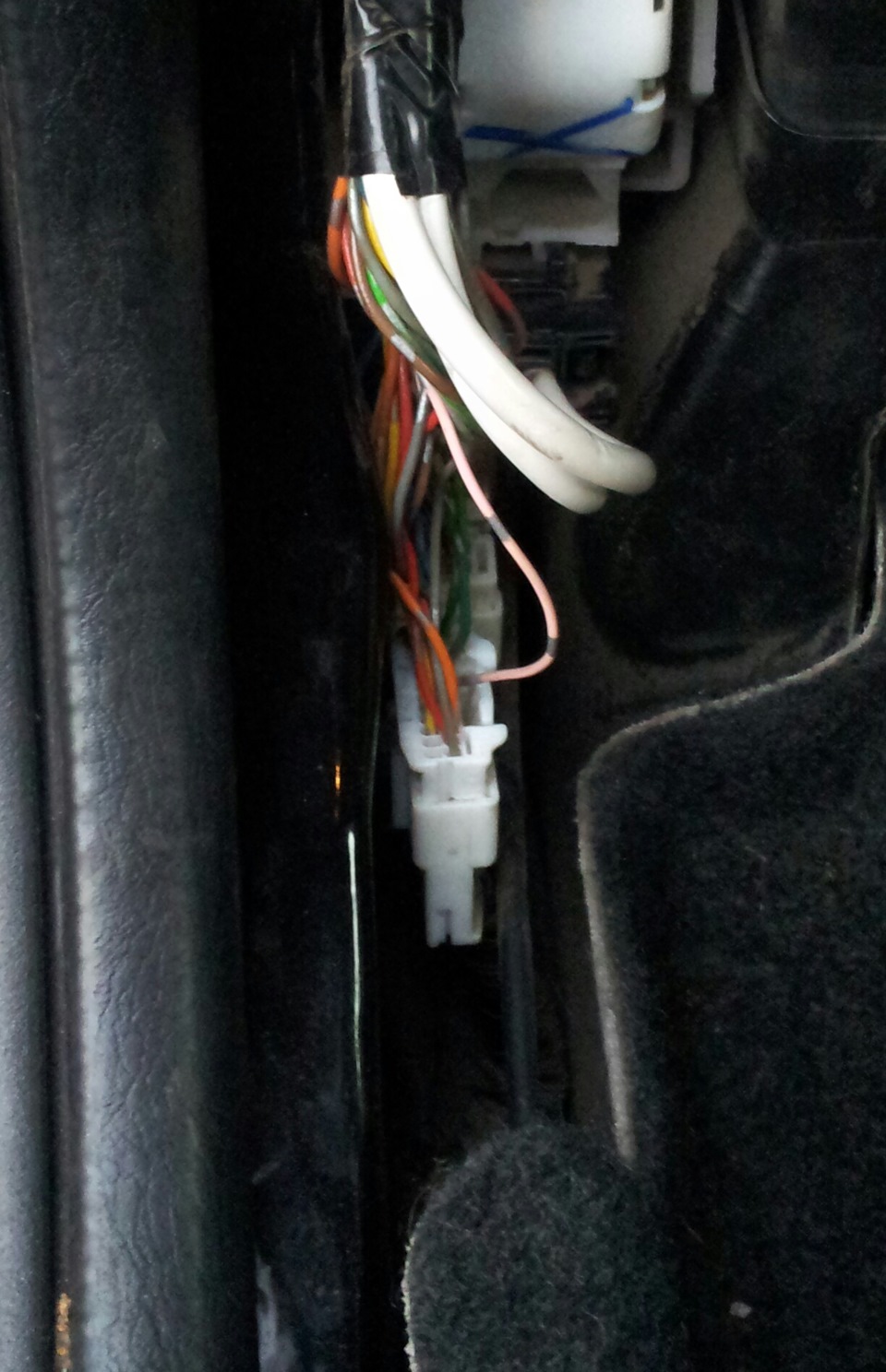

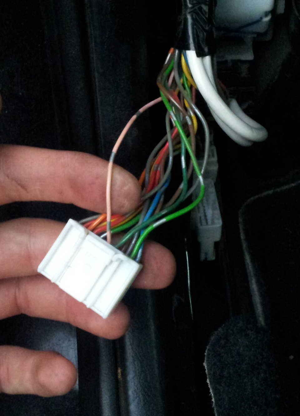

Снимаем пластиковый порог, чтобы доюраться до фишки!она первая к нам

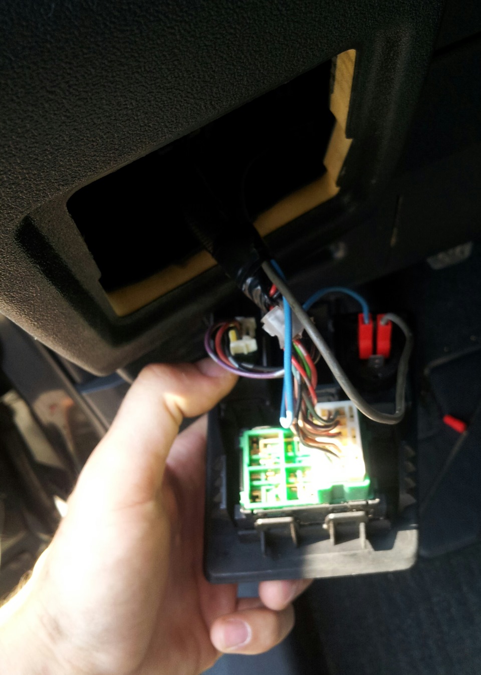

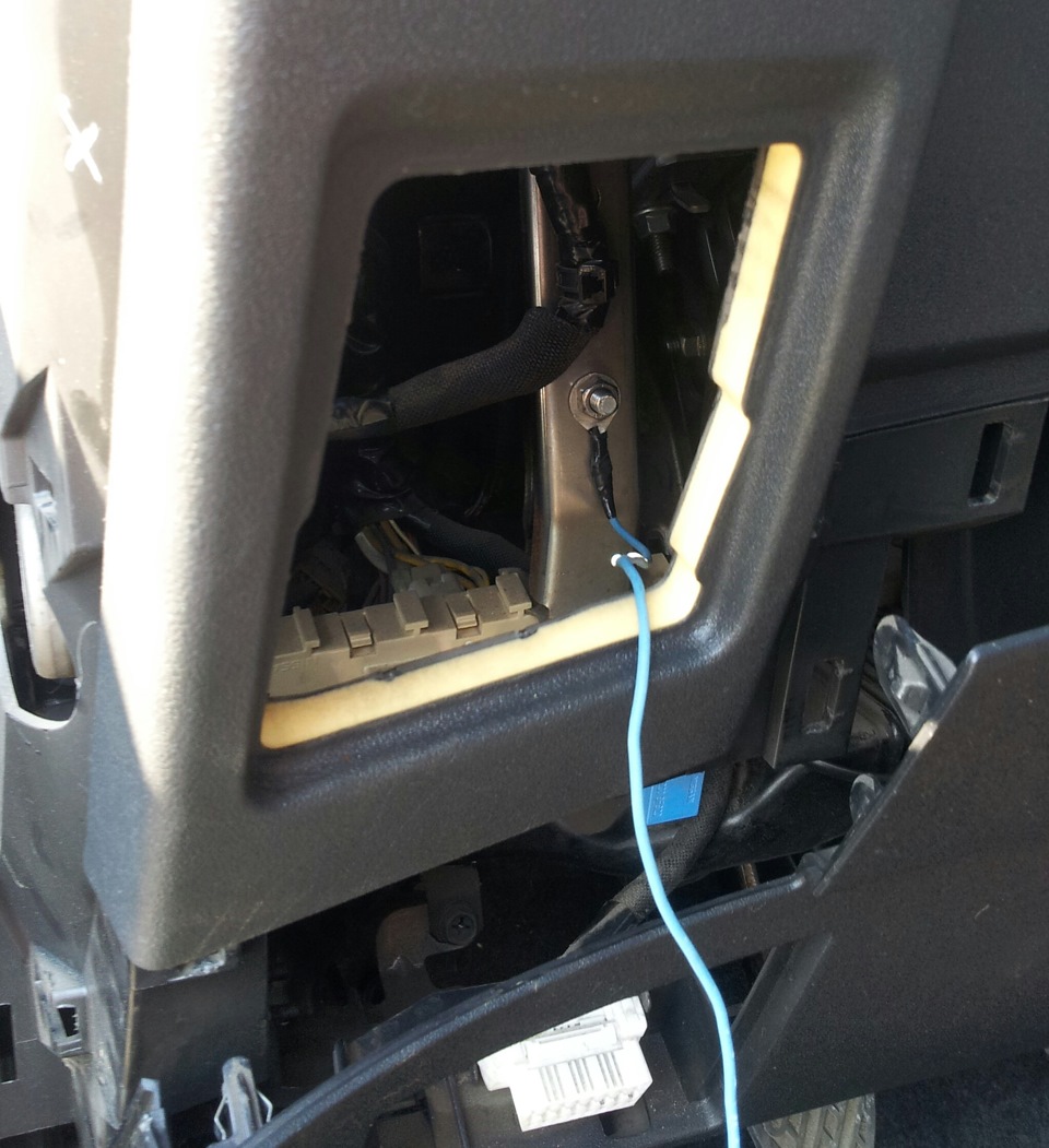

Запитываем один провод от кнопки к розовому проводу
Второй провод от кнопки на массу!третий оставляем юез внимания-он от кнопки не нужен
Подготовил провода и фишки для кнопки
Запитали

Всем снова салам-пополам!))) Задолбался и выходить из машины и быть грузчиком-упаковщиком!))да и не дай бог косорукие оторвут планку открывания богажника на 5й двери(болезнь кашкаев частая) Итак, я приобрел 2пружины клапанов с классики ВАЗ, 4шайбы внутренний на 8,4резиновые шайбы, клей контакт гель, кнопку открывания богажника ВАЗ-2110, провод, фишки папа-мама!если ваши стойки богажника мертвые советую приобрести новые и мощьнее 410Нм.-если есть шумка, наши 350-370Нм.-слабоваты! Всем мир, репостим, подписываемся!видео с открыванием выложил с сылкой!))

подскажи как тянул провода от замка багажника ?
Какие провода?))))
Внимательнее смотри фото и читай бортовик!
я не совсем электрик, но у тебя розовый (+) Синий масса … при нажатии на кнопку должен сработать замок багажника, следовательно каким-то образом должно произойти подключение к замку…
или тебе при установке сигналки это было сделано ?
Вот там в стойке, где на фото, уже проложено ЗАВОДОМ! ;-)
Всё делай по фото и больше ничего не надо!-дерзай, разжевано

То есть при срабатывании кнопки-пружины толкают упоры и должны открыть багажник? И можно поподробнее что за резиновые шайбы и куда какие идут?)

Я так понял 4 резиновые шайбы с внутренним диаметром 8 мм?! И еще, если шумки нет и не планируется, 410 Нм много будет? Хочу поменять газолифты из за низкого открывания двери.
Ищи 53см, от икстрейла 60см!юери от форд эскорт!
А первые два вопроса?)))
Да, 4резиновые, 4железные, 2пружики клапанов(маленькие)!))

Я так понимаю розовый провод отвечает за открытие замка багажника?
Да, именни за него, при замыкании на массу!

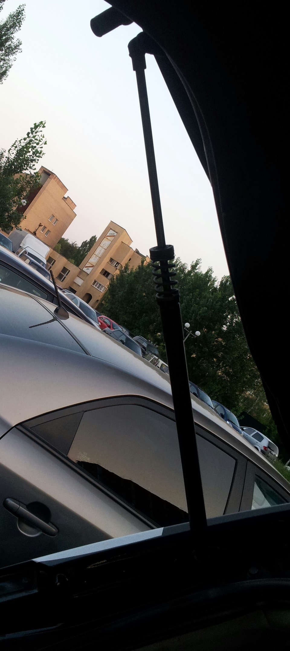

Не понял куда ставить пружины
Вот ссылка!))
Нужно было сзади заснять как все устроено
Пружины ставятся на шток амортизатора!откручиваешь бобышку на стойке 5й двери, и насаживаешь на шток(пружину), как шашлык!))
Den4ik337
Ща, добавлю фото с пружинами!
Ок. Спасибо. Буду ждать.
Сделал!)))видно?
