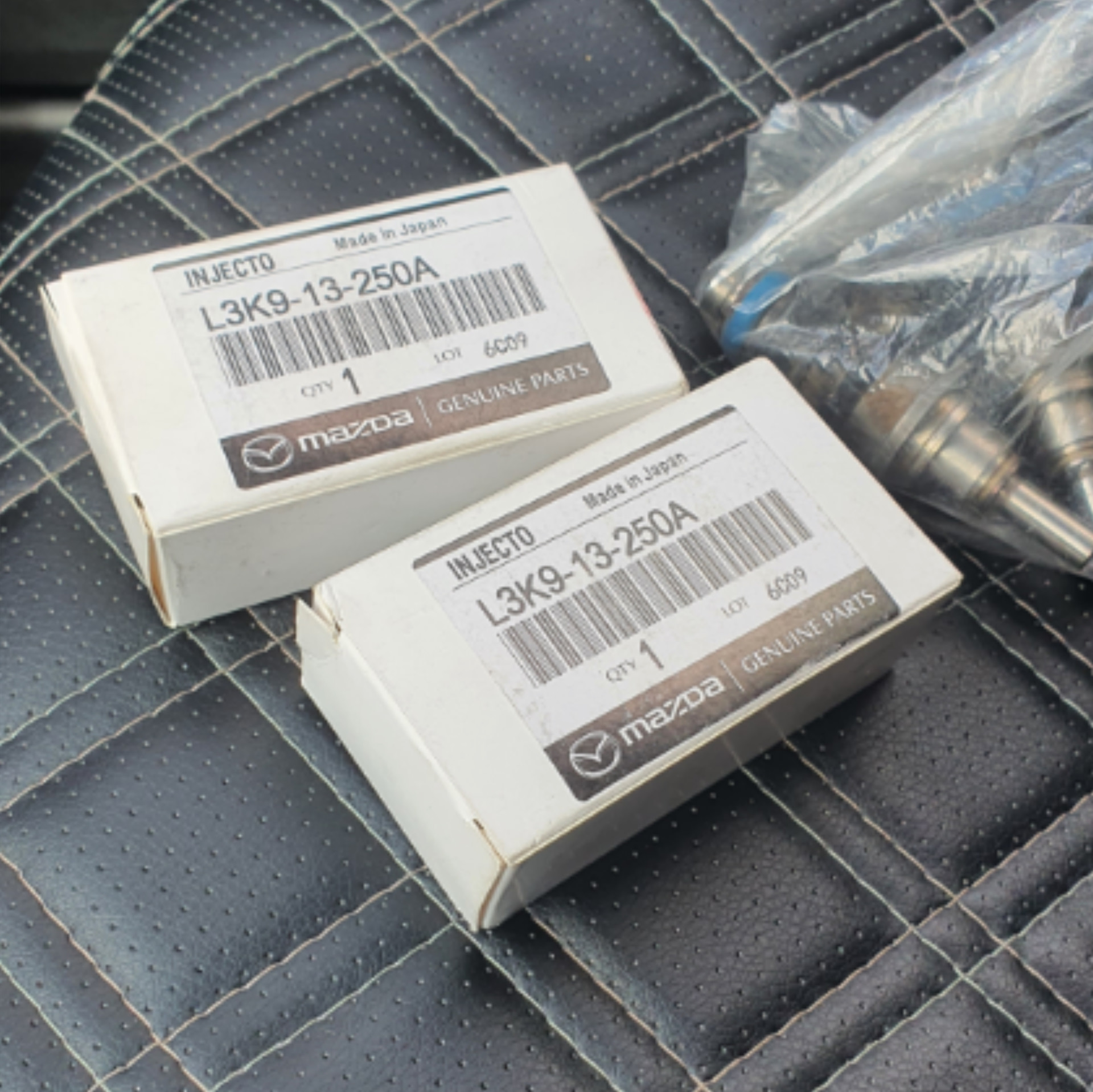

При осмотре старых свечей обнаружилось, что свеча 4 цилиндра была очень черной, а свеча 1 цилиндра имела похожий нагар. Возникло подозрение на форсунки, поэтому было принято решение заменить сразу две — в 1 и 4 цилиндрах. Установили новые форсунки, подобранные по VIN.
Но после замены ситуация неожиданно ухудшилась. Двигатель начал работать еще более нестабильно.

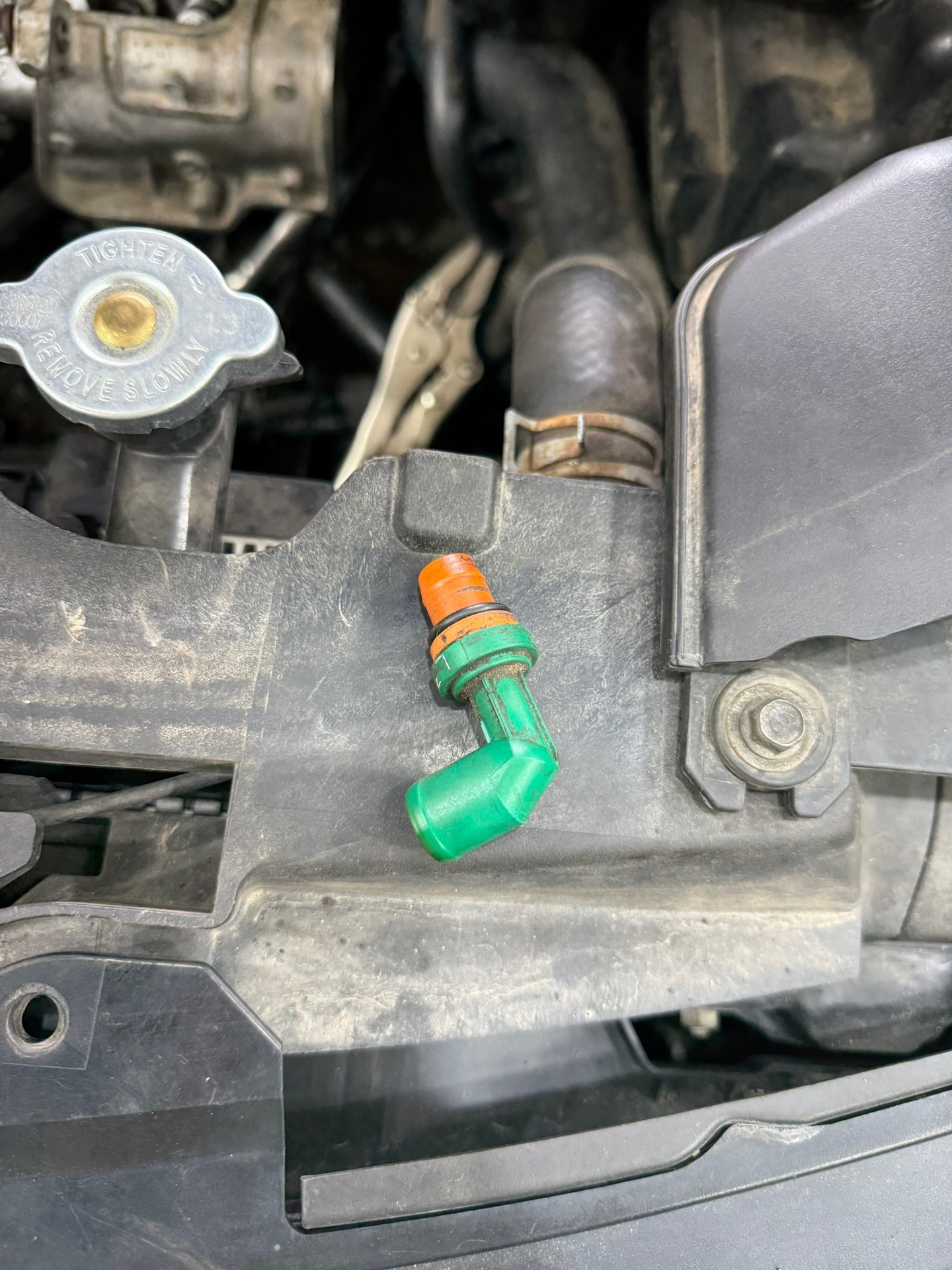

Во время сборки обнаружилась интересная деталь — шланг вентиляции картерных газов имел поврежденный фиксатор и соединение было негерметичным. Судя по состоянию, подсос воздуха присутствовал уже достаточно давно, еще до появления первых ошибок.
После восстановления герметичности двигатель сразу стал работать заметно лучше. Все четыре цилиндра начали одинаково реагировать на отключение форсунок через диагностику, однако полностью проблема не исчезла.

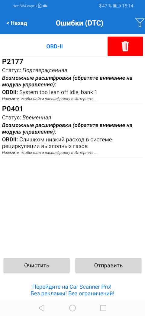

Во время экспериментов через диагностический прибор обнаружилось, что при изменении параметра клапана EVAP двигатель ведет себя по-разному. При значении около 30 % мотор на холостом ходу работает практически идеально, а при 0 % появляется нестабильность.

Под нагрузкой проскочили ошибки:
P0300 — случайные пропуски воспламенения;
P0011 — положение распредвала;
P0172 — богатая смесь.

Добрый день, проблема решена частично, купил на Авито с контрактного мотора форсунки, перед отправкой их проверили на стенде, поставил и все ок. Данное решение временное, так как запчасть б/у.
Смотрите только что бы номер на форсунках был до последней буквы одинаковый как у вас стоят сейчас, форсунки на этот мотор есть на конце с буквой А и буквой В, заявлено что они одинаковые и взаимозаменяемые, но это не так.

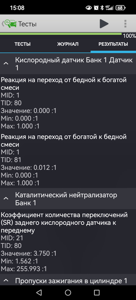

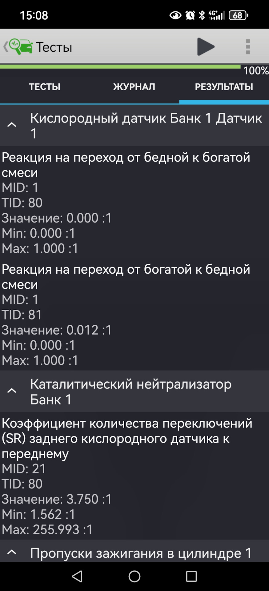

Вот Форскан показывает работу кислородника, еще надо смотреть топливные коррекции, краткосрочная должна постоянно прыгать. Подключит сканер, и резко дать газу, ток кислородника сильно подпрыгнет
Я когда катался без кислородника, стрелка падала на глазах, на холостых все в норме, при движении. Надо смотреть Форсканом, как работает кислородник. Что за Адаптация, у двигателя её не бывает, только у Акпп и то поездками. Сегодня закончил ремонт вариатора JF015E, на Ниссан Жук. Вариатор немного пинается, едет неплохо, при скорости 90, встаёт в аварию. Выехал на трассу, сбросил ВСЕ адаптации и Калибровки 4 пункта. Начал с плавного разгона до 60 км, час и остановка Без тормозов, до 10 км, час, и далее плавный разгон о снова остановка. Проделал такое 15 раз, проехал почти 150 км. Вариатор хорошо начал работать. Вот что такое Адаптация. Сканером её не сделать. Двигатели НЕ адаптируют.

Я сам 4 дня катался без кислородника, бензин уходил на глазах, видно было что стрелка падает. В работе двигателя изменений не заметил, только горела ошибка по кислороднику, обрыв, низкое, высокое напряжение. На холостых по Форскану, изменений не было. Надо посмотреть, есть лог поездки Форскана. Топливные коррекции боли 0.00

Для начала меняются все 4 форсунки…и второе что показывает первый лямбда зонд какое соотношение топлива
Вот тут я согласен, нужно было менять все 4, по ощущениям при езде проблема в них, на одном уровне нажатие на педаль газа машина ведет себя странно, то подрывается то чуть тупит и чем больше скорость, тем меньше этот перепад ощущается… хотелось быстрее и дешевле сделать, а получилась фигня…
Ну теперь будешь знать что менять все 4е.на непосредственном впрыске только так

. Кстате, когда я катался без кислородника, топливные коррекции были по Нолям. Двигатель хорошо работал, но много жрал

Подёргивания, это пропуски зажигания. Когда их меньше 30 на цилиндр, ошибок не будет. Форскан видит, сколько пропусков в каком цилиндре от 1 до 16500 пропусков. По форсункам, в 95% решается применением присадок в топливо и масло. Если затянуть, тогда замена форсунок.
Как вариант можно ли форсунки на стенд отдать и проверить?
Конечно можно тоь ко рабочее давление у стенда, должно быть 200 Бар. Текут форсунки или нет, проверяется форсканом. По пропускам до 7 причин, форсунки одна из их, да же некачественная нижнее кольцо, даёт пропуски
Я 3 года назад, купил нерабочие форсунки. Почистил их в УЗ ванночке, с методом кавитации, промыл на стенде низкого давления. Катаюсь с ими 3 года, 60 тыс км. Когда у меня появились большие пропуски, вылезла ошибка. Залил в бензобак присадку Дикаи Молли, для форсунок GDI, сейчас эта присадка стоит почти 4 тыс руб. Но это дешевле, чем снимать отдавать на стенд. В 90% случает, разрушается микрофильтр, забивает завихритель и сопло, прочищается присадками. Редко бывает механическая неисправность форсунки, когда текут, или плохо открываются.
Шланг клапана вентиляции тоже недавно менял был треснут в двух местах. Как и у всех наверное) но двигатель работал хорошо и после замены на нештатный шланг работа не изменилась.
Может форсунки паль?
Это уже вторая пара форсунок, брал в проверенном месте, но сейчас все может быть
