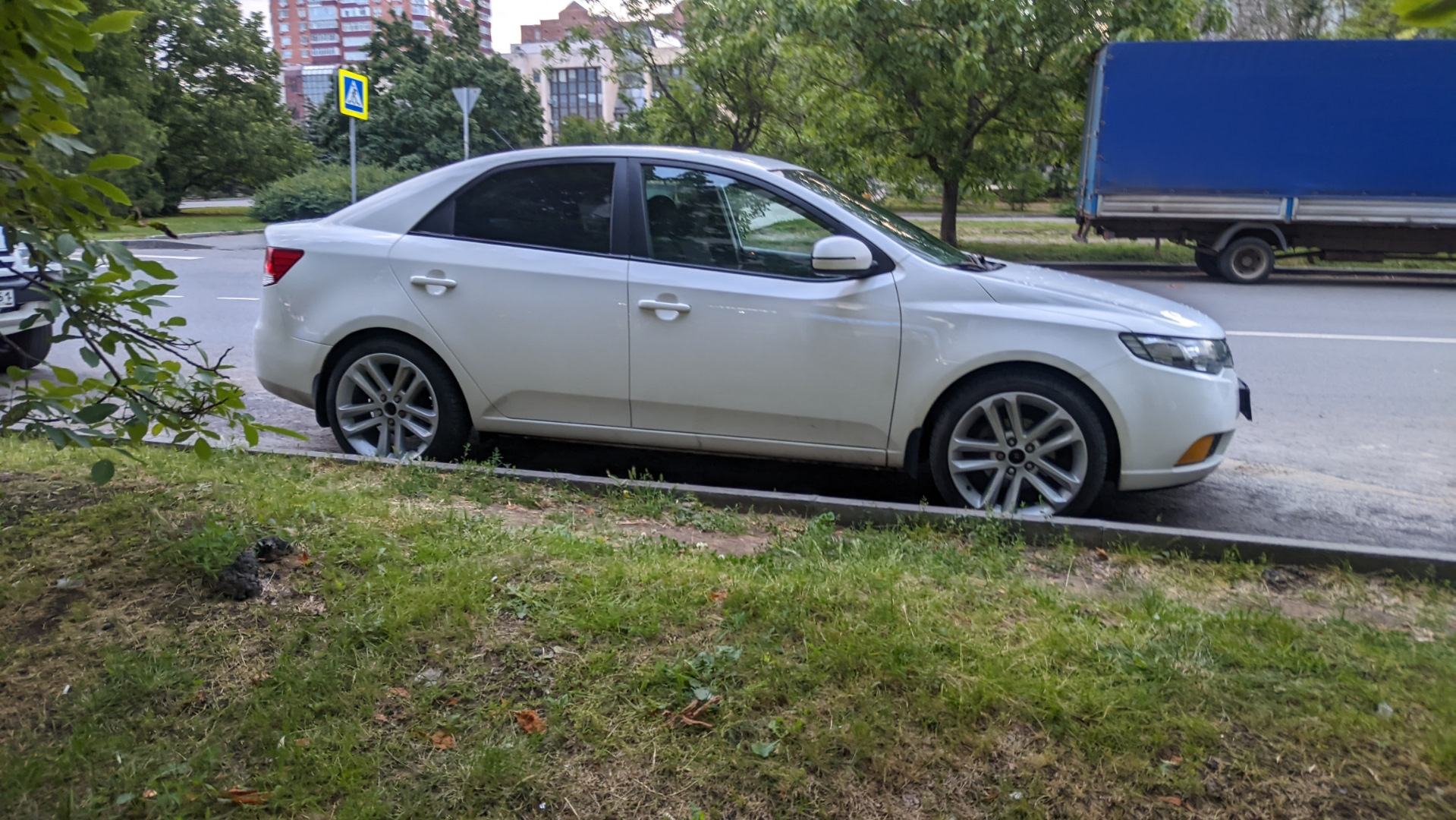

Давно заметил что машина просела сзади, сегодня поменял просевшие за 10 лет пружины FOBOS 55331 на пружины FOBOS 55331 + влупил еще и верхнюю усиленную резинку (от жигулей + 3 см), теперь зад стал выше переда на 2см 💪

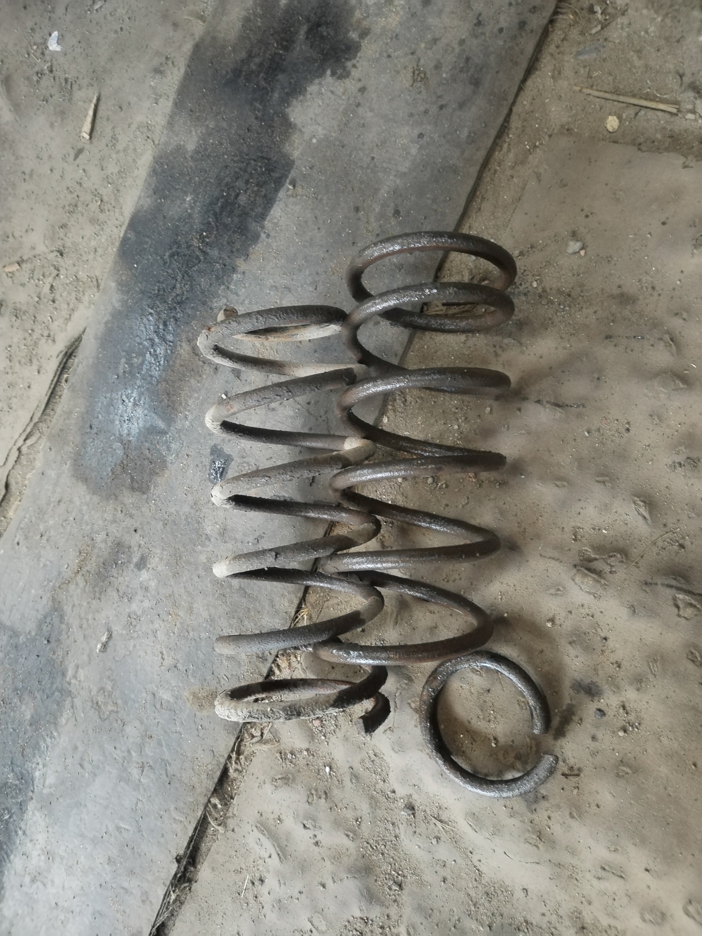

При демонтаже выяснилось что нижний пруток на правой стороне лопнул, как давно это случилось хз.

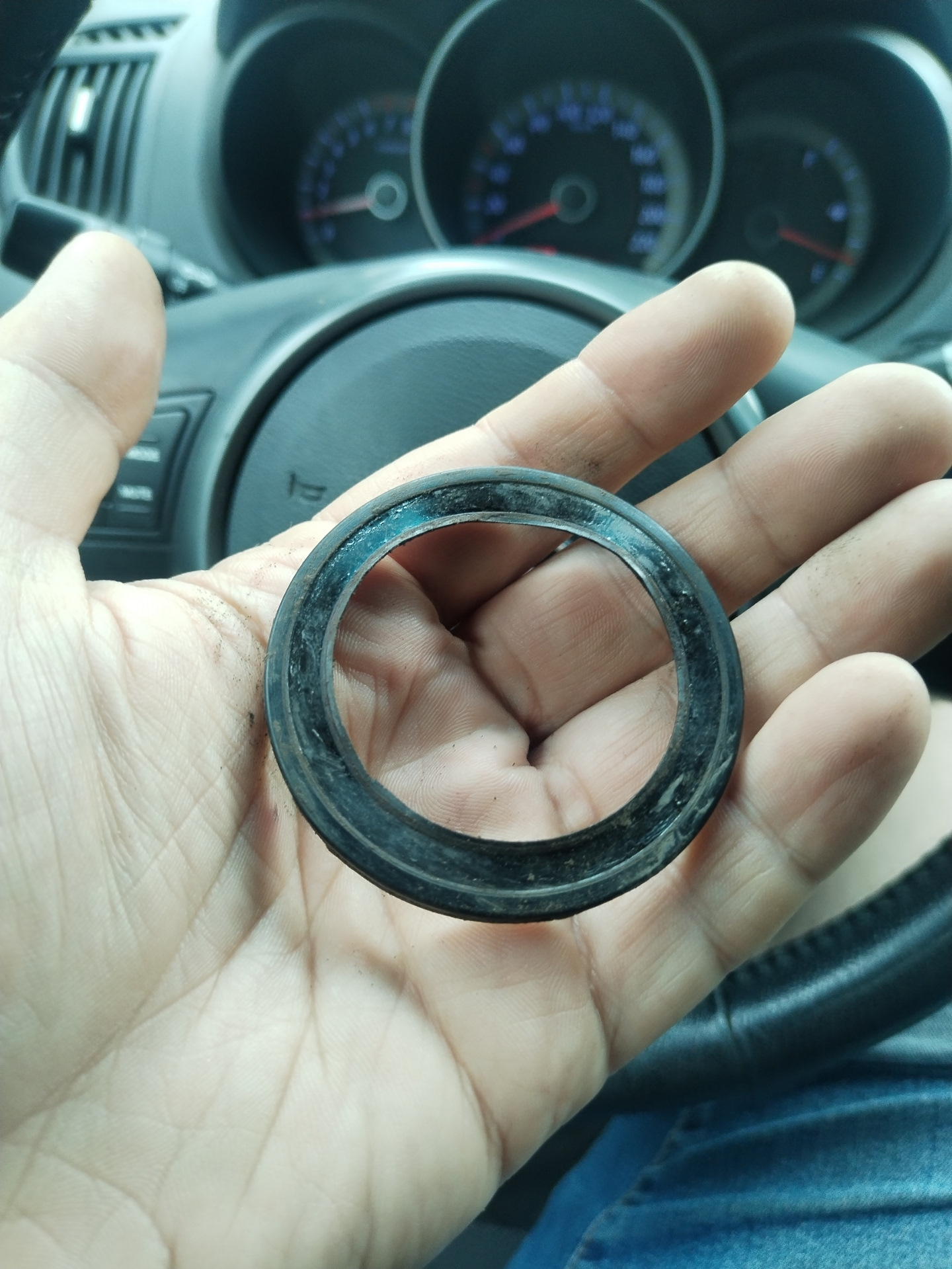

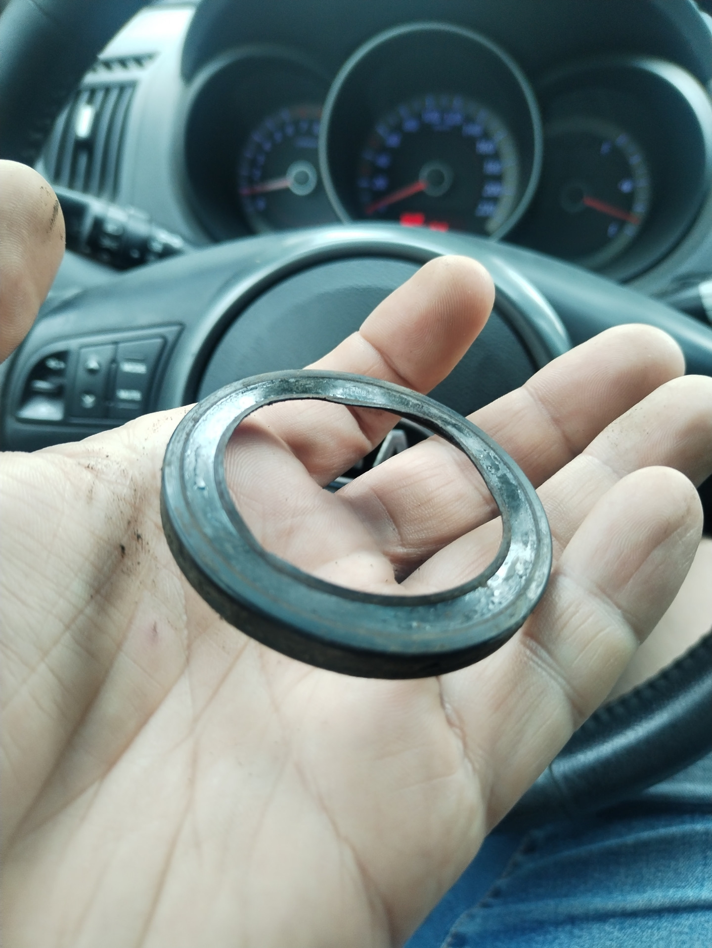

Так же были щелчки при трогании с места и торможении, почти все единогласно мне приговорили родные пластиковые шайбы, короче поменял колечки на приводах на усиленные с артикулом FFF (49536A5000FFF) и случилось чудо щелчки ушли.

А я тебе говорил))
Да я тебе с ходу дал 100% что это колечки 😌
Так и не понял как из-за них может щелкать
Продольный люфт, но если честно сам не понимаю почему такой громкий звук
