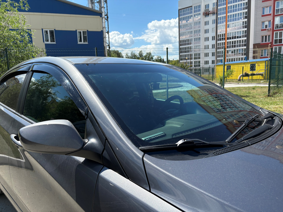

В эти же выходные удалось договориться с мастером на оклейку в атермалку передней полусферы. Ценники так же в основном у всех одинаковые, почти все называли стоимость 10 000₽. Сильно ёрничать не стал, плачу за свой комфорт.
Использовал мастер пленку от Shadow Guard 80% с зеленым оттенком.
Радости полные штаны, прошла уже неделя. Катаюсь всё ещё с закрытыми окнами, жду полного высыхания, дабы снова не попасть на деньги.
В итоге имеем такой вид
Через пару дней после оклейки начала проявляться шелкография в районе зеркала заднего вида.
Мастер сразу дал пояснение о том, что после полного высыхания проблема должна уйти, прогладить пальчиками и всё будет нормально. Что ж, буду наблюдать.
Первые часы езды очень непривычные, присутствует некая пелена от пленки. Напоминает запотевание на окнах, но терпимее намного. Все поверхности в салоне тут же перестали раскаляться под лучами солнца, просто кайф. От нагрева полностью не спасает 100%, но в длительном простое гораздо меньше. Доволен как слон. Кто сталкивался с вниманием к атермалке со стороны стражей? К кому как отнеслись? Буду рад вашим рассказам.
