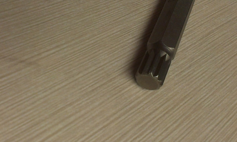

Начать конечно нужно с откручивания сиденья. Я откручивал сразу четыре болта и наклонял сиденье, без выноса из автомобиля. Откручивать сиденья нужно специфической битой М10 (12-ти лучевая звездочка). Еще такой тип рисунка называется spline:

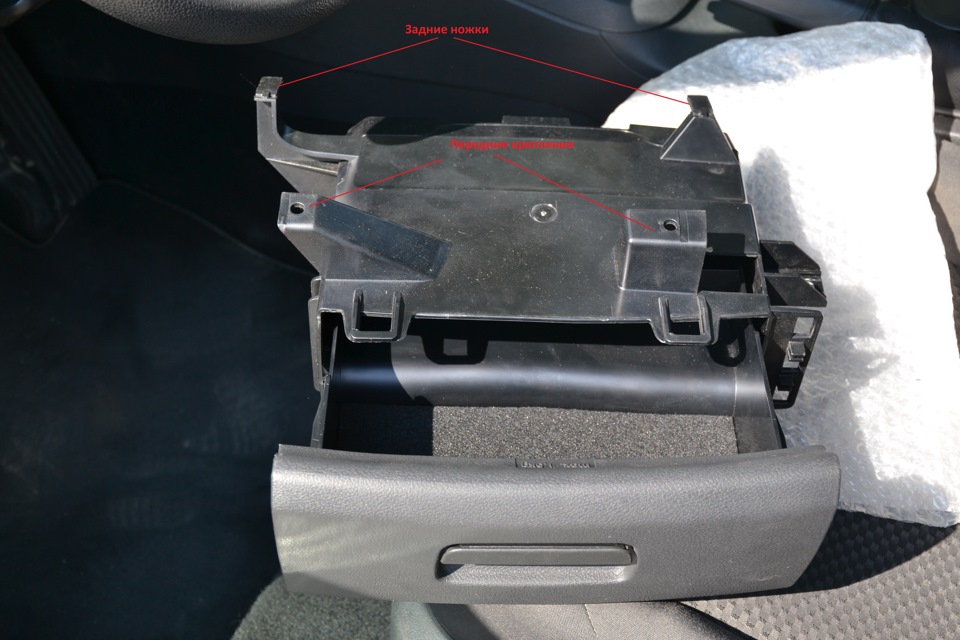

Для установки ящику нужно его отделить от корпуса. Для этого нужно оттянуть на себя пластиковые фиксаторы и вытянуть ящик. Удобно это сделать пластиковой лопаткой:
Получится как-то так:

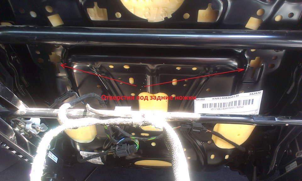

Провода никакие отключать не пришлось, лишь немного подвинул проводку обогрева сиденья.
На самом ящике есть передние отверстия под крепеж и задние ножки, которые просто вставляются в соответствующие отверстия:
Для прикручивания ящика потребуется два самореза N 90698606 (под Торкс 20) и две закладные гайки N 906 988 01:
Отверстия под закладные гайки N 906 988 01
Отверстия под задние ножки:
Прикручиваем корпус, вставляем ящик и готово.
