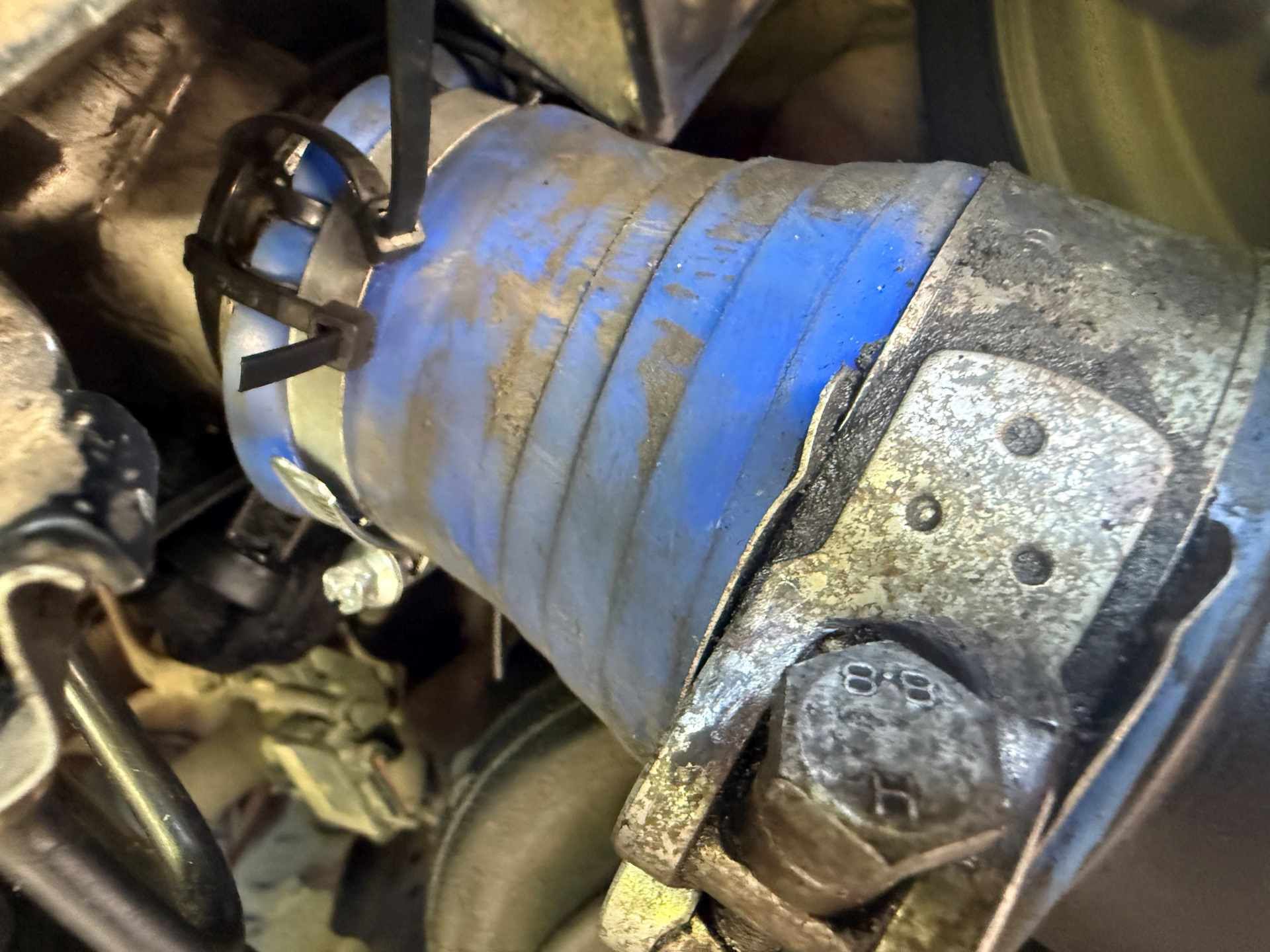

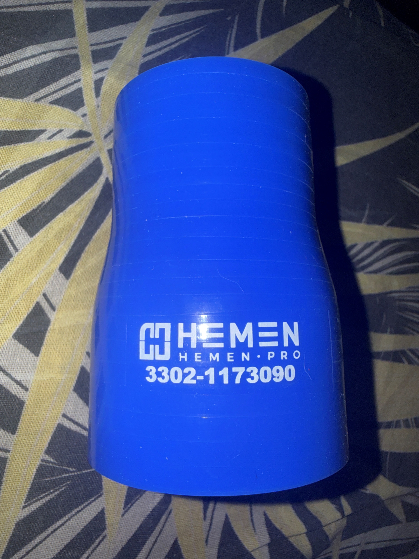

Здравствуйте, столкнулся с проблемой, скорее с ошибкой низкий надув турбины, стал смотреть обнаружил что пайпинг штатный который идет с турбины как то не так выглядит, стал разбираться и обнаружил старый колхоз какого то мастера, цена на новый патрубок интеркулера космический объявили 67 к, заменив все подводящие уплотнения подобрал деталь за 370 р) от Газели 3302-1173090 Hemen Франция, все поставил все работает, проехал уже 5 к все отлично

Синий на машине это после 5000к пробега, колхоз был выполнен из оригинала с быстросьемом
