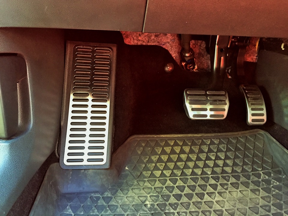

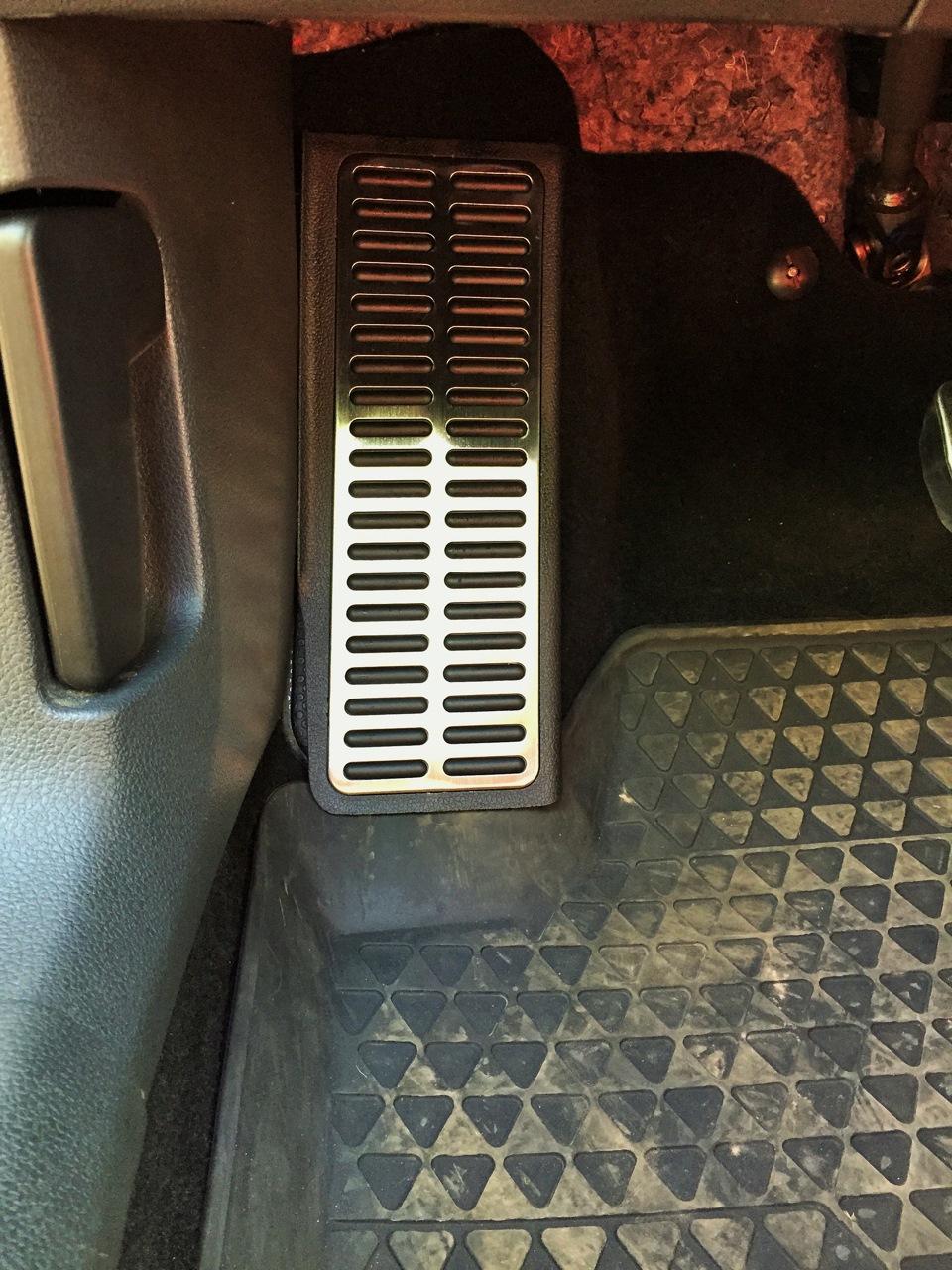

Установка занимает 10-20 минут.
В двух словах:
— убираем три крюка с обратной стороны;
— снимаем металлическую накладку (хром);
— сверлим в пластике дырки (я делал 4 шт., хотя можно было и 2-мя обойтись);
— немного отгибаем пластик под ручкой открытия капота и устанавливаем площадку, как ее установить (выше/ниже решать вам, я поставил на примерно сантиметр ниже родной площадки);
— прикручиваем саморезы (брал черные по дереву примерно 2,5 см. длинной), в кузов не попадете, высота родного упора который под обшивкой достаточно большая.
Фото:
