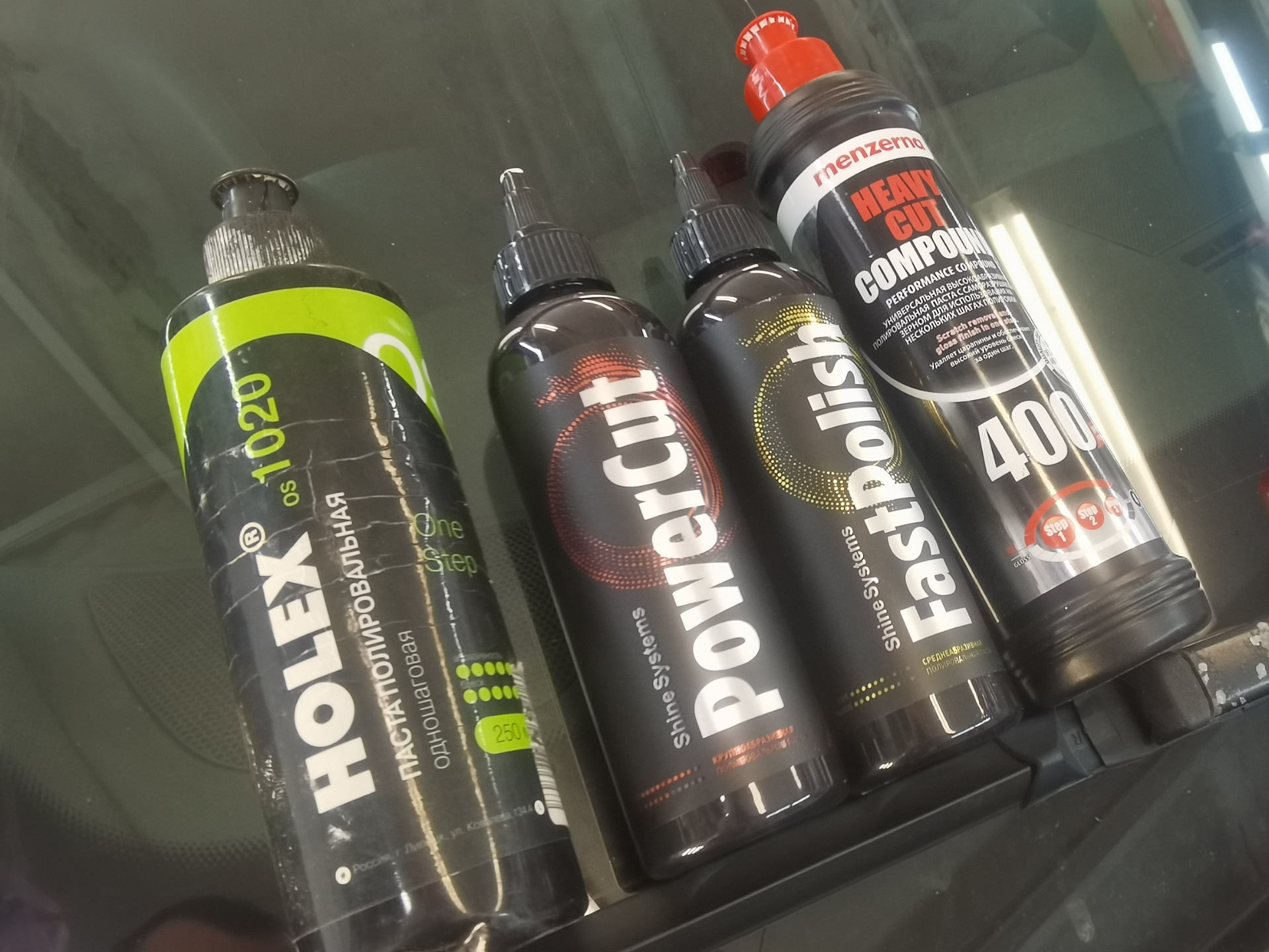

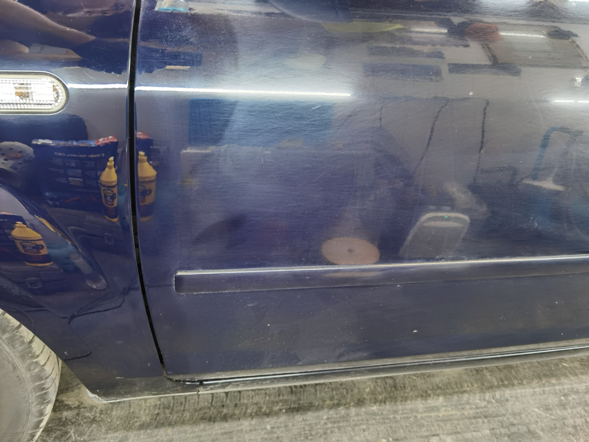

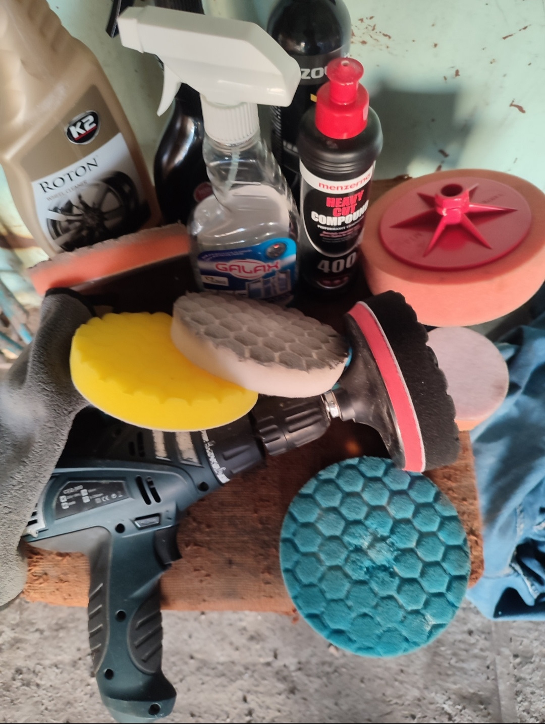

И так, спустя примерно год, здравствуйте! Как говорят блютиблогеры, меня часто спрашивают, а на деле никто тебя не спрашивает это все лож и провокация, как бюджетно отполировать машину своими руками? Да никак, если честно, потому что когда слышишь от человека бюджет 1000-2000, на эти деньги можно только воск хороший купить и не более. Ну да ладно. Поискав на просторах маркетплейсов нашёл два производителя Holex Shine Systems. Про первого ничего не слышал, вроде как наши, производство в Липецке. Shine Systems, вроде на слуху, занимаются производством автохимии, несколько раз пользовался их продуктами, не могу сказать что плохой результат или качество, но чет не зашло не моё. Теперь попробуем пасту. Заказал 1и 2 номер каждого производителя, на фото 1 номер от компании Holex нет, потому что фото делалось уже после работы и тюбик улетел куда-то в космос (не большой спойлер). Средняя цена за 250 грамм 700-1000р. Только паста выходит у нас 1400-2000 уже, плюс круги пусть самые дешёвые по 400р ещё 800р( под разные номера разные круги по жёсткости) плюс обязательно Ipa(антисиликон) еще примерно 400р. Итого по материалам (фибру не считаем у жены сопрем какую нибудь) набегает 2600-3200р. Самые внимательные могли заметить на фото пасту Menzerna 400, которая идёт как 1 и 2 номер, так она стоит за 250 грамм 1500-1800 р, примерно тоже по деньгам, а да 400р засчет круга можно сэкономить. Но все равно не входим в бюджет 2000. Кстати, данного объёма пасты хватит на средний седан с небольшими диффектами и не глубокой риской. Так сказать освежить кузов.

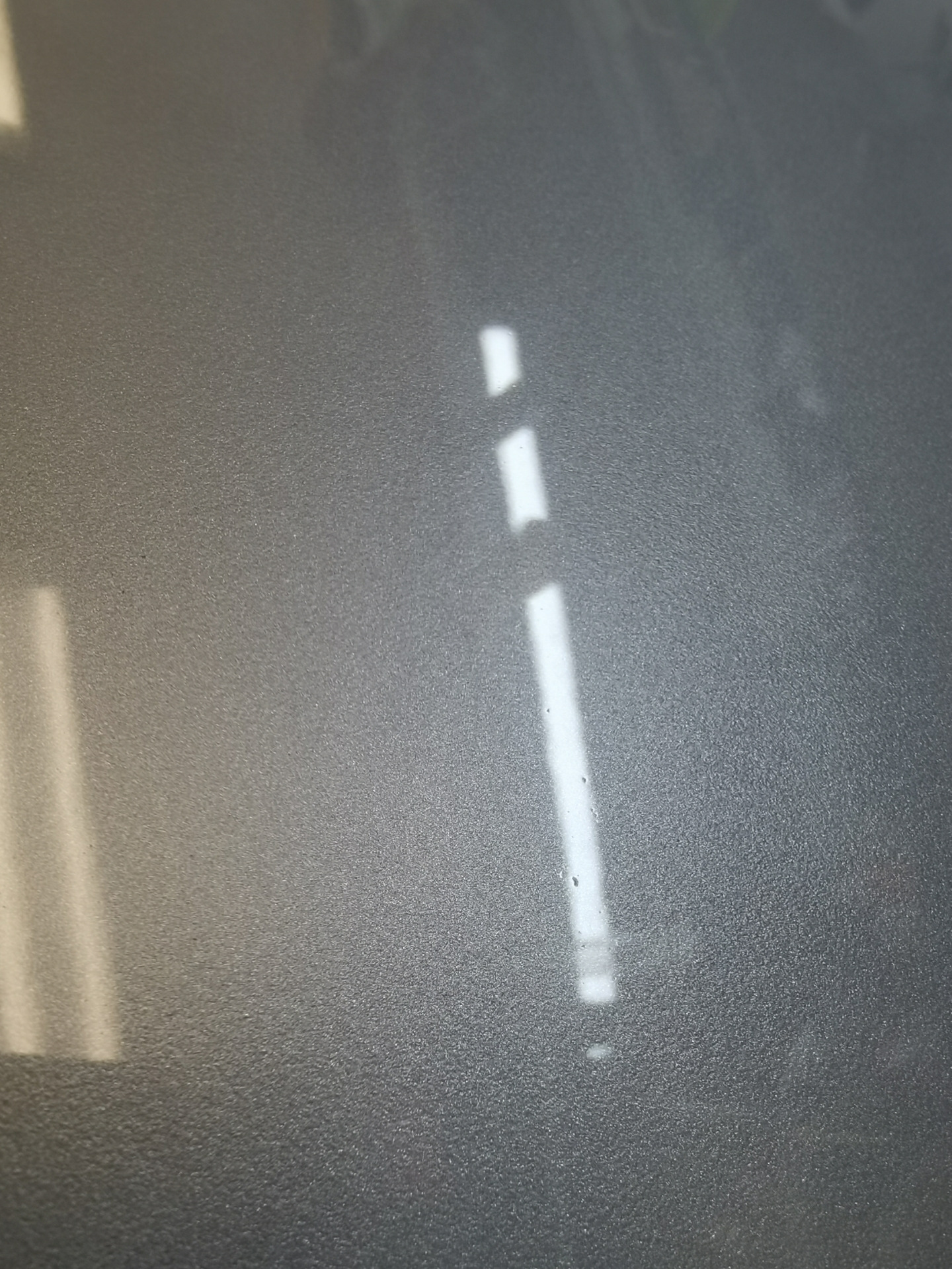

Начнём, первой в бой пошла паста Holex, первый номер, майонез конечно редкий, финола много, абразива нет, даже если покатать капельку пасты на пальцах, коже не за что зацепиться, тупо майонез, который у вас смоется после первой мойки или протирки антисиконом, а так не должно быть

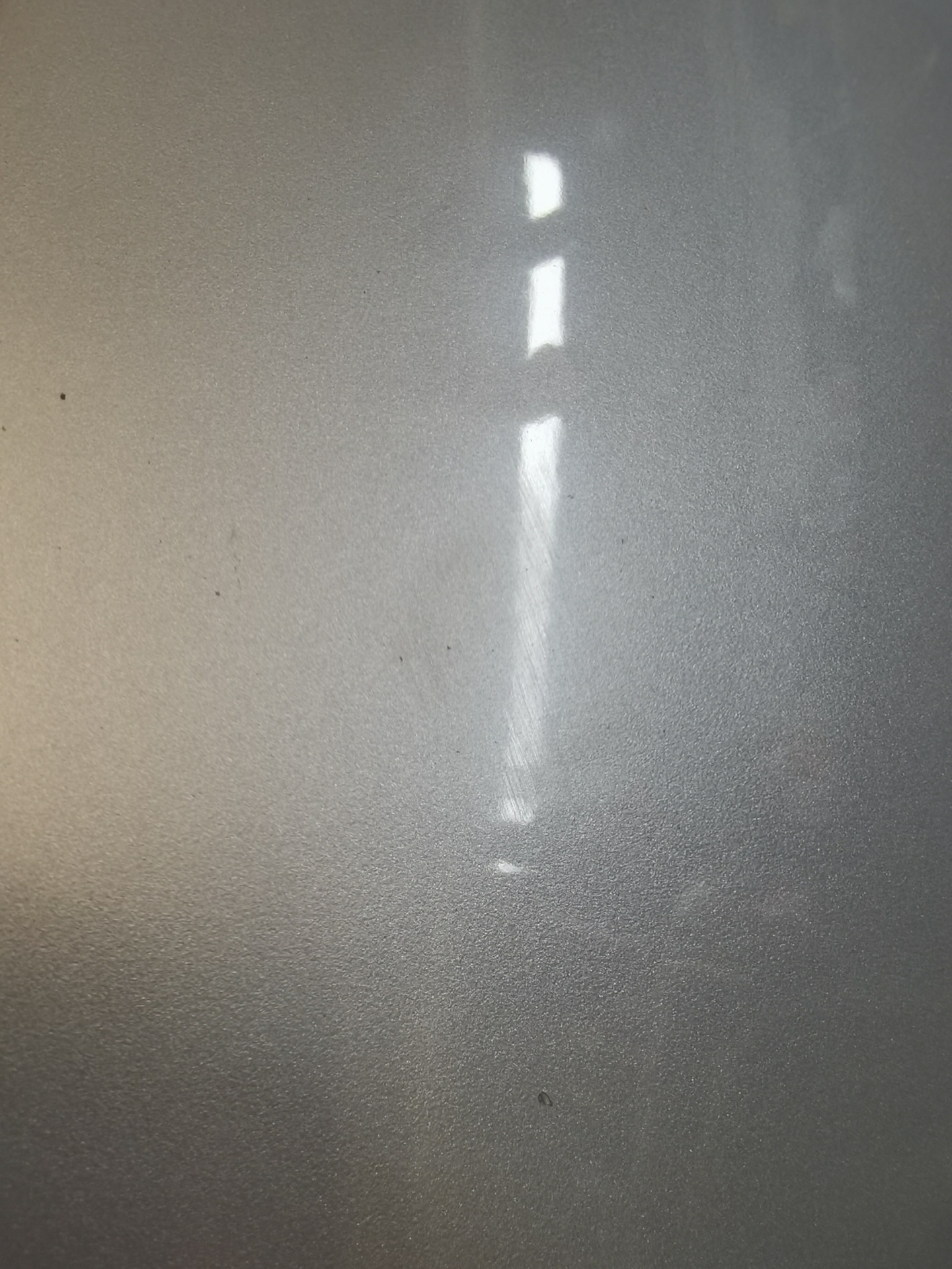

Вот результат первого и второго номера после майонеза

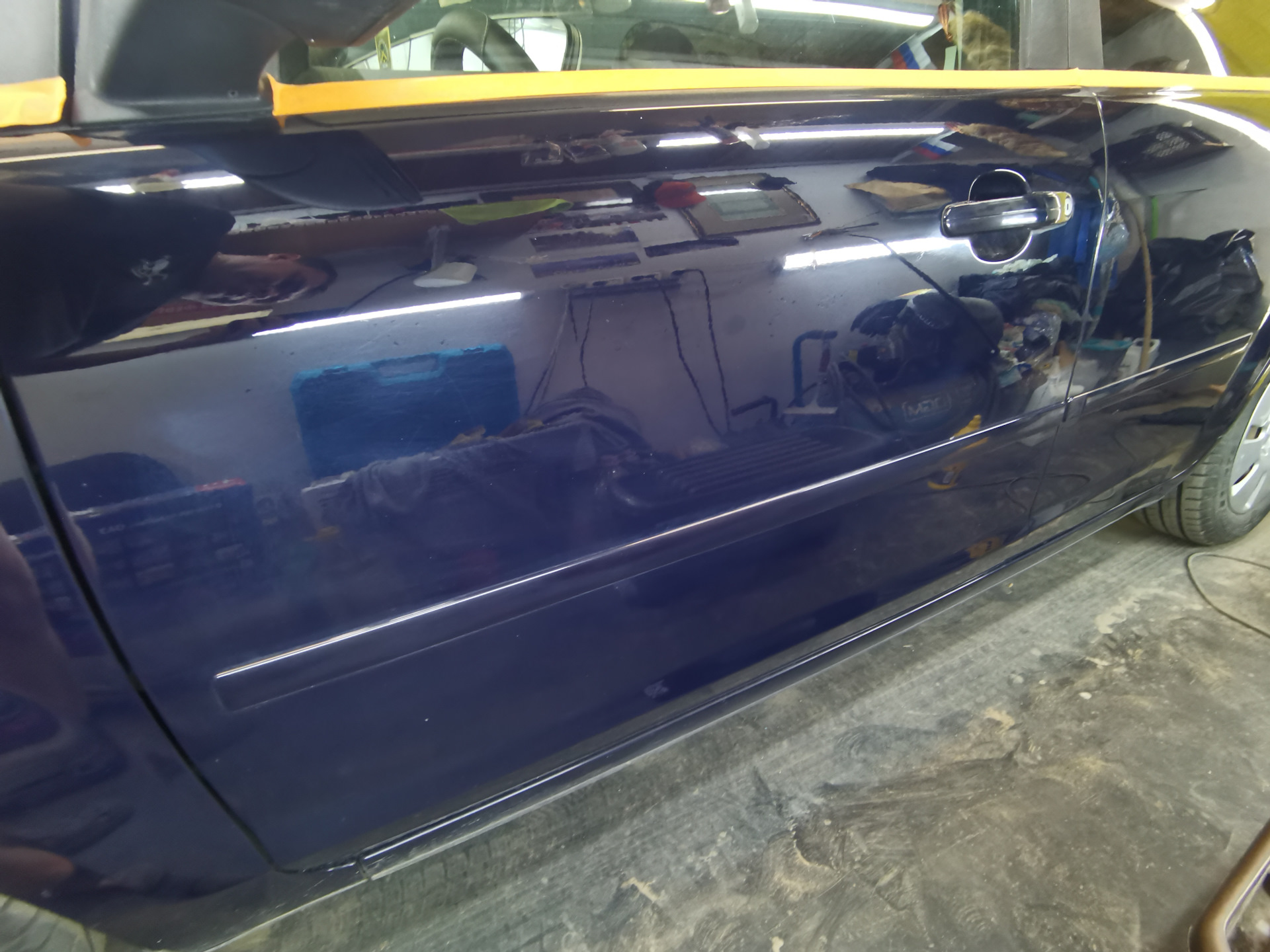

Настала очередь пасты от Shine Systems

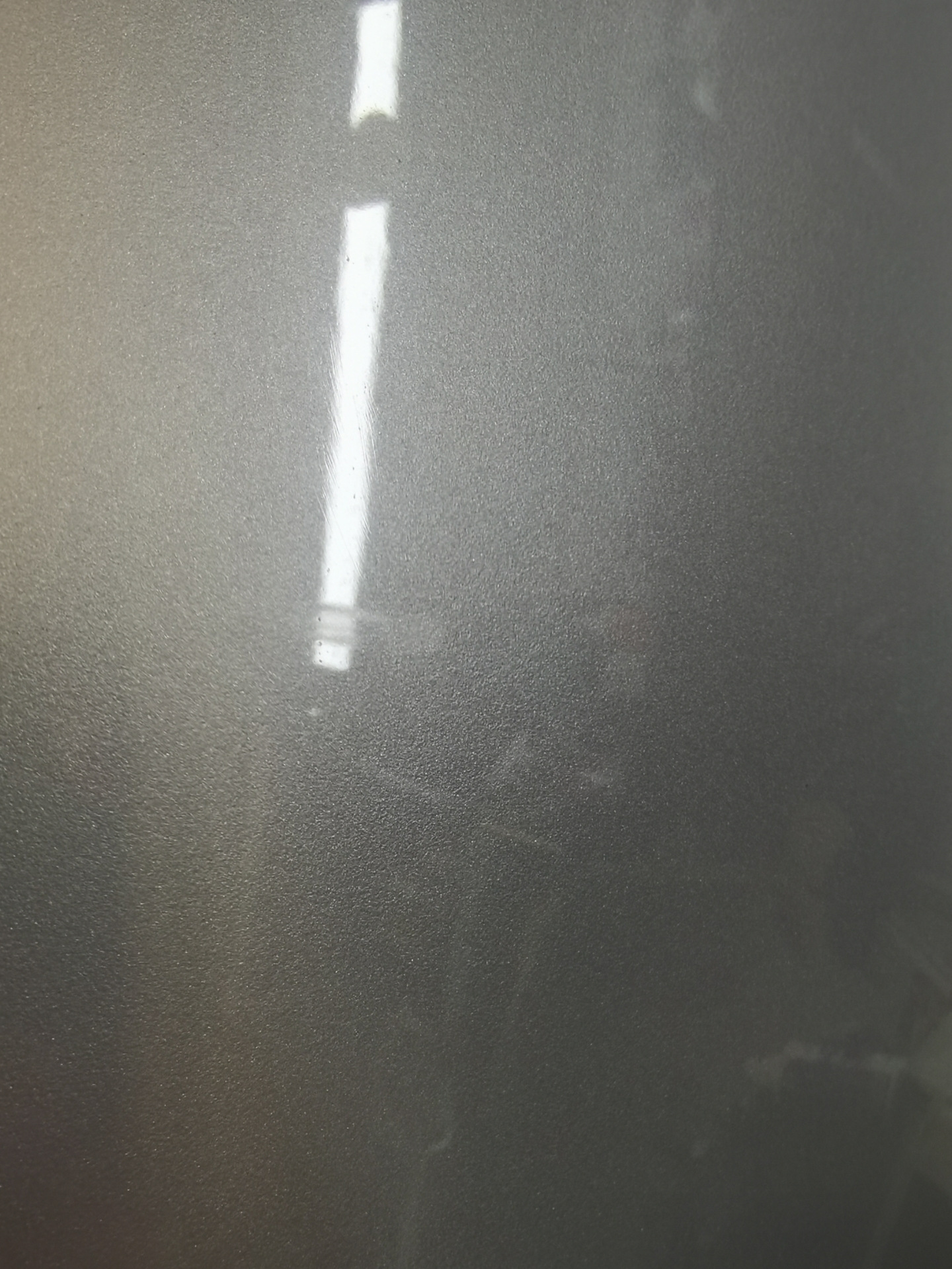

Для тех кто хочет убрать риску или притертость как на фото 2 только вторым номером, вот фото результата, мне не очень, хотя блястить и хорошо, кому-то результат понравится

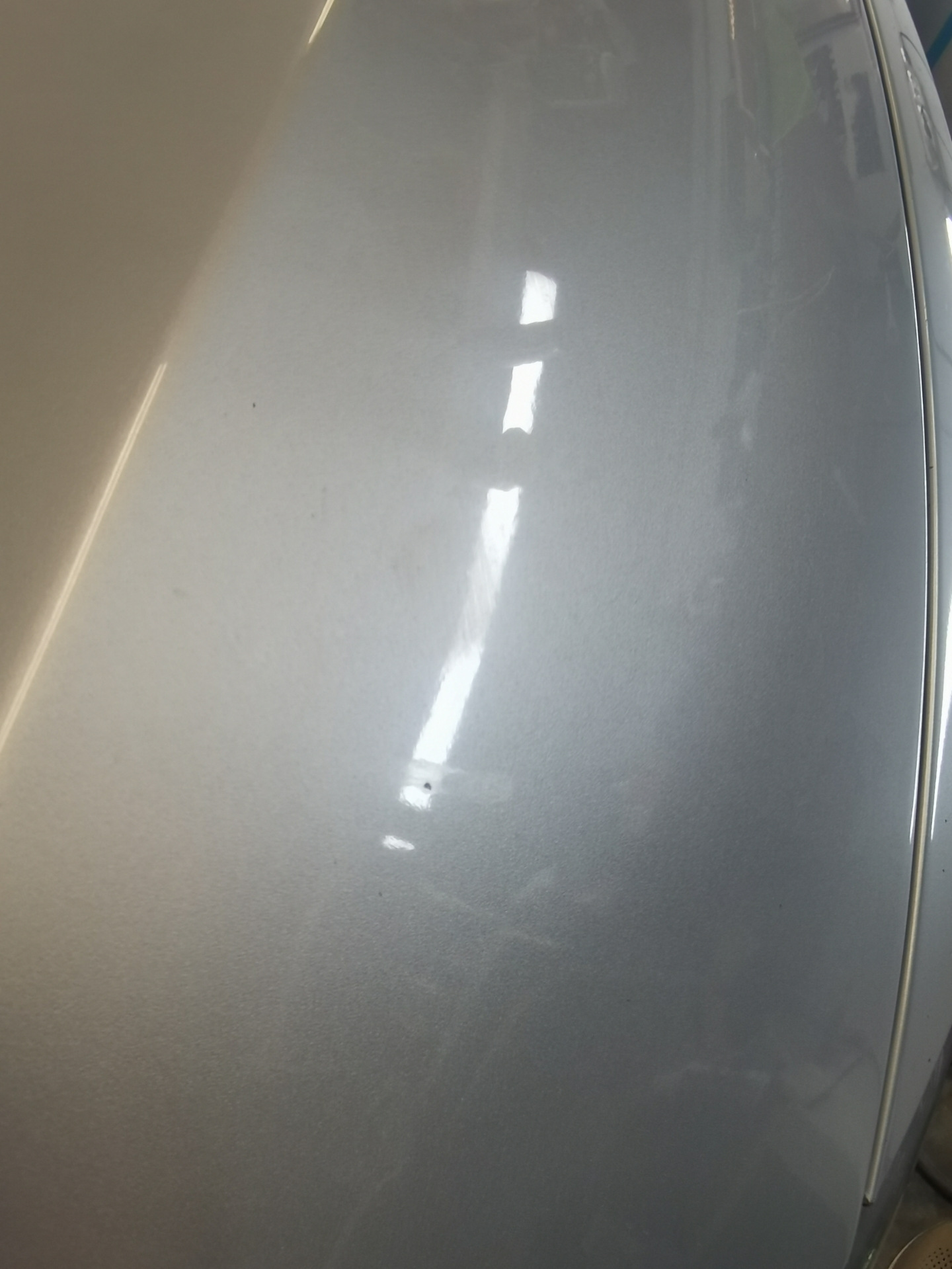

А вот результат первого и второго номера от Shine Systems
Я думаю подводить итоги, кто победил в битве не стоит, все очевидно. Приятно удивил Shine Systems, хорошая паста ничем не уступает именитым маркам, так что смело можно брать и натирать своего железного коня. Holex, даже не знаю что сказать, у меня при виде этого продукта глаз дёргается, а ведь кто-то полировал машину и прикладывал фото в отзыве и ставил 5 звезд, мол трёт хорошо… Наверное, если машина новая, только после покраски 😁😁😁

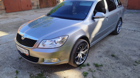

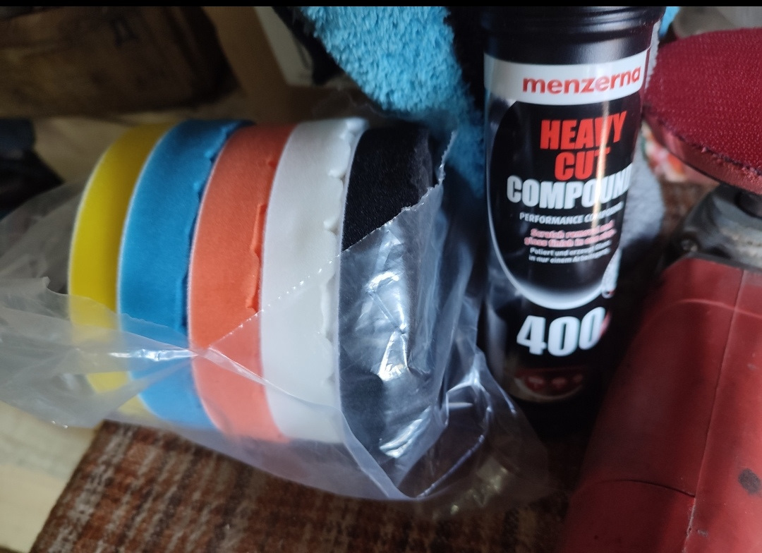

Ну и на сладкое, результат работы Menzerna 400 и farecla g3

Минзерна у тебя на фото, что то непонятное. У меня есть запись, пару лет назад писал. Отличная паста, заменяет не два, а все три этапа.
А что не так?
Фото смотрел с телефона.Переход не рассмотрел.
Аааа, бывает ничего страшного) это под первый этап было, итого вот
