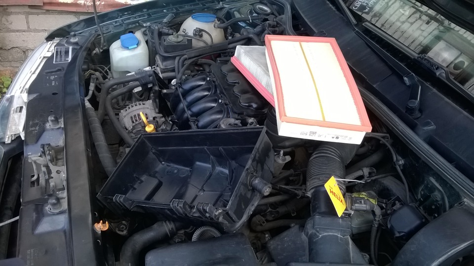

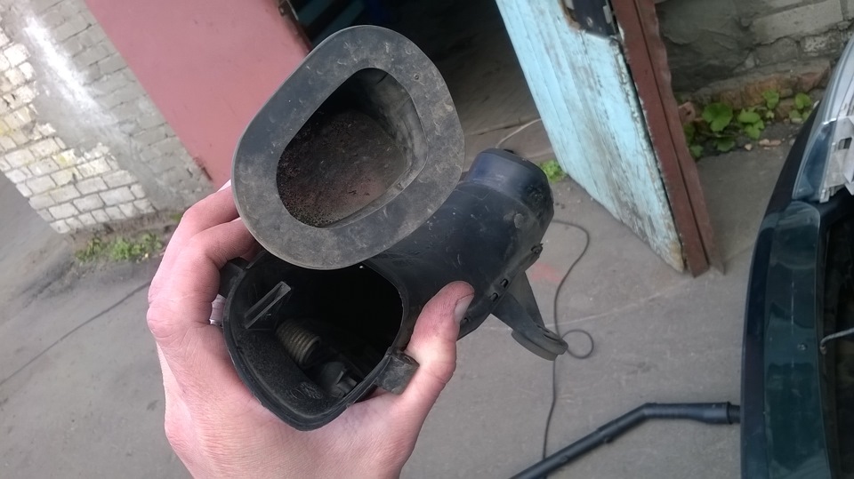

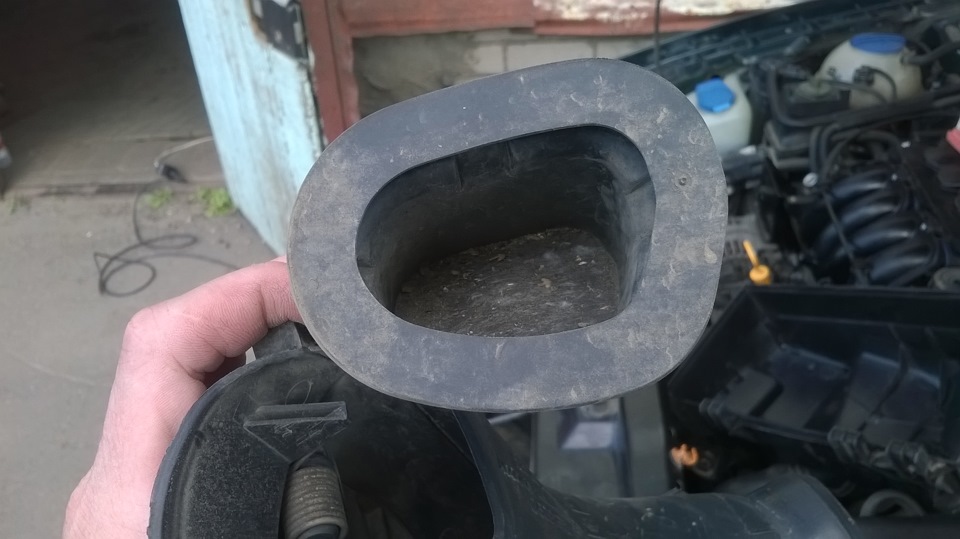

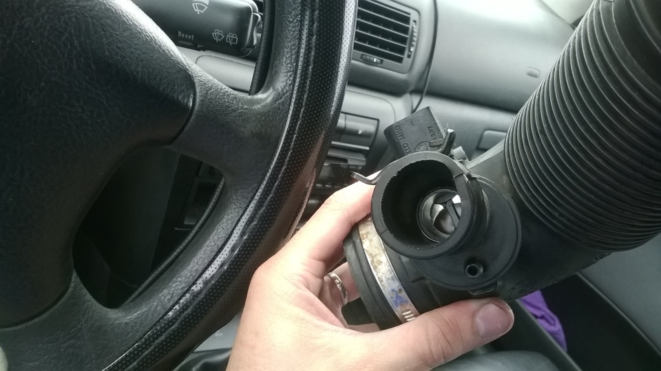

Сперва решил начать с сеточки воздухозаборника, советую почаще туда заглядывать!
С момента последней ревизии прошло 6 месяцев или 10 — 12 тыс.км.

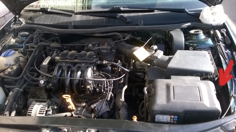

Почистил, а в последствии вообще её снял. Все никак не могу найти сил и времени сделать "холодный впуск" из-под крыла. Уже месяц как вожу в багажнике отрезок гофрированного шланга.
Заменил воздушный фильтр ( впрочем и масло тоже, т.к. совпало — меняю каждые 10 ткм фильтра и масло).

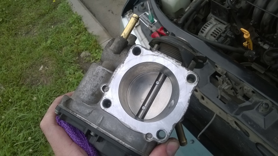

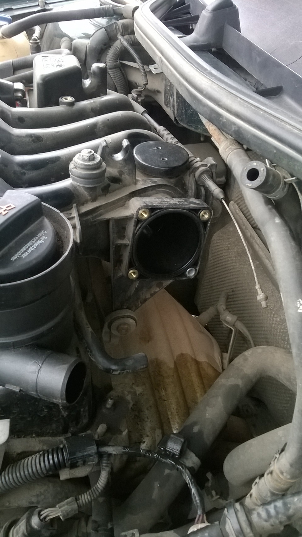

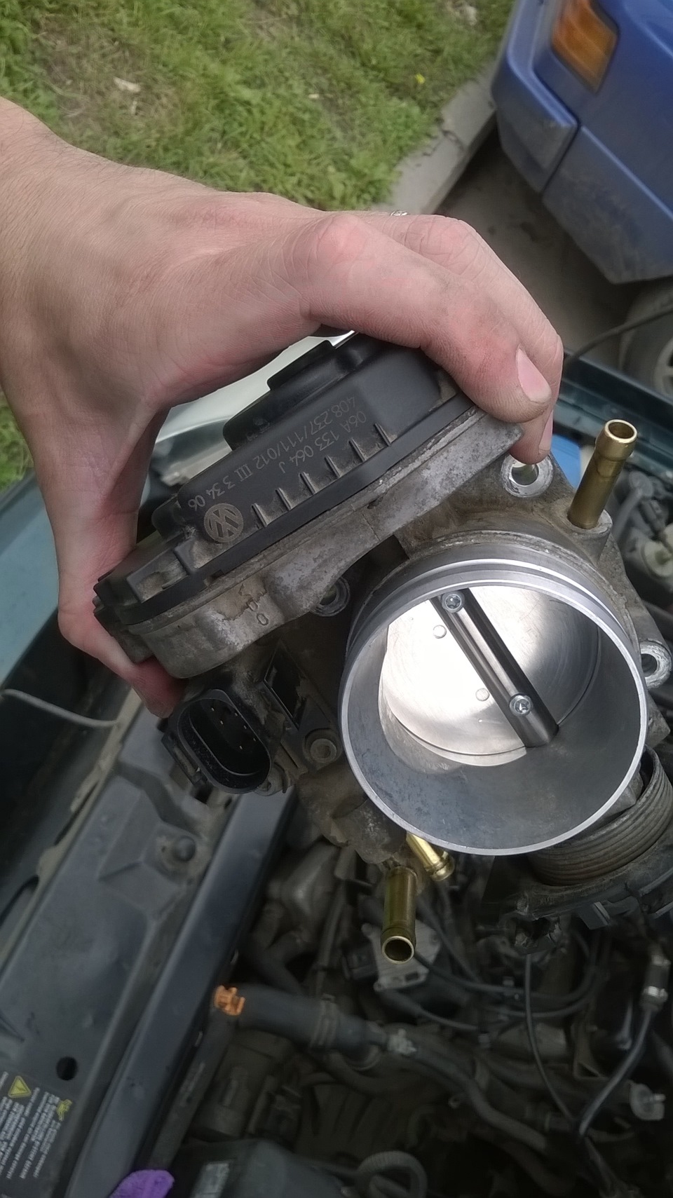

Полезли дальше…Решил заглянуть в дроссельную заслонку (ДЗ), последний раз она подвергалась моему осмотру 40 тыс. км назад ( на 90 ткм) и была вмеру чистой. В этот раз ничего сверх-ужасного я тоже не обнаружил — еле заметная глазу пыль если провести пальцем.
Почистил карбклиннером ДЗ, заменил прокладку и осмотрел воздухозаборник на наличие грязи.
Пропшикал и сам ДМРВ (у меня Хитачи, говорят, что другие можно убить такой чисткой).

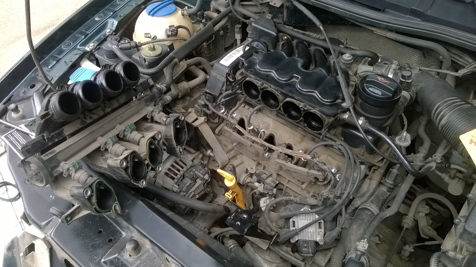

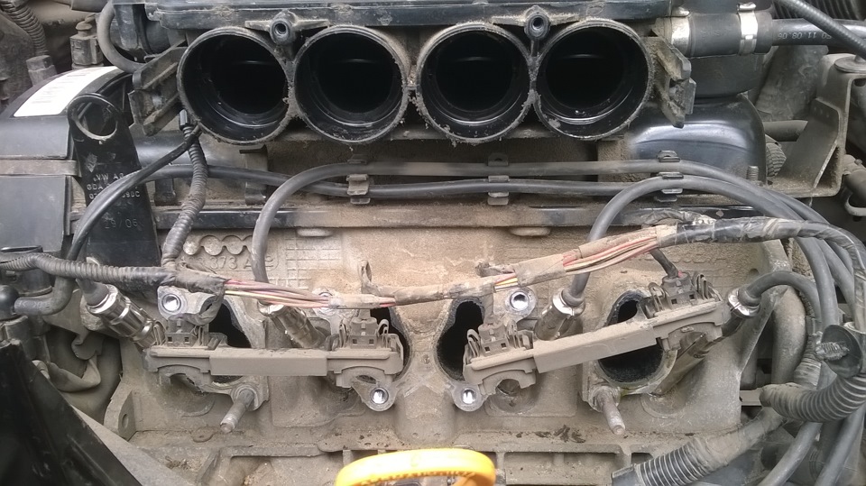

Далее приступил к тому, чего я больше всего боялся делать, к снятию впускного коллектора и замене уплотнительных колец и прокладок.
На самом деле ничего сложного в этом нет. Сам процесс демонтажа описывать не стану — полно информации в сети. Главное, перед тем как тащить его на себя, убедится, что все открутили и вытащили пластиковые фиксаторы.
Нам открывается вот такая картина.

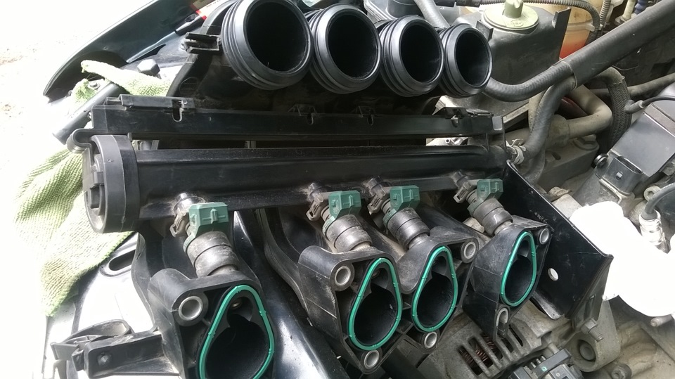

Затыкаем дырки тряпками, чистим все, обезжириваем и ставим новые колечки.
Скажу сразу, что после проделанных операций я никаких особых изменений не обнаружил, но, думаю, что хуже не будет! Дышать машинке стало полегче!)

По резиночкам на герметик — все правильно. Больное место.
решил, чтоб наверняка)
Какой грязный впуск!
Вчера свой снимал, после года эксплуатации чуть ли не идеально чистая сеточка. Разбирал, чтоб до ДМРВ добраться, почистить специальным спреем. Один фиг не помогло.
Из деревни (270км) добирался с осторожностью и готовностью вновь обматерить ДМРВ в моменты рывков и пропажи тяги.
да сам то впуск ниразу просто не снимался еще за 134 000 км, потому и грязный))) а вот сеточка действительно что-то быстро загадилась в этом году, возможно виной всему большое количество пуха в начале лета, дороги у нас не подметаются)
