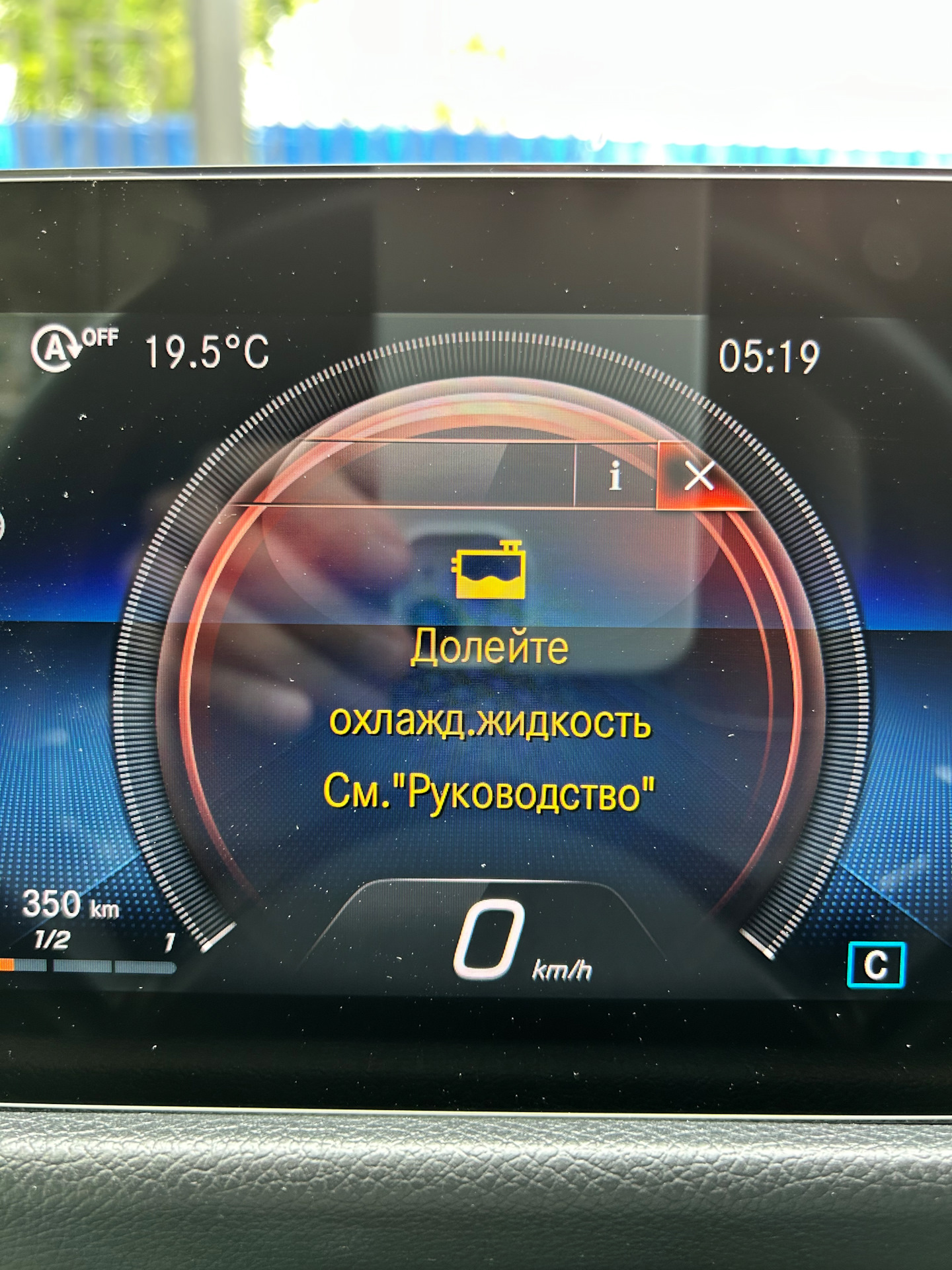

Решил поехать в дальнюю поездку, сел в автомобиль и перед стартом увидел сообщение: «Долейте охлаждающую жидкость». Сначала решил разобраться, в чем дело, и выяснил, что машина стояла под уклоном, поэтому уровень охлаждающей жидкости определился некорректно. Для Mercedes GLB это важный момент: не всегда предупреждение означает реальную проблему, но проверить всё равно нужно.
Для GLB 220d 2021 подходит антифриз с допуском MB 325.6. Оригинальный артикул для доливки — A000989180809. Жидкость красная, объем 1 литр, но здесь главное не цвет, а именно допуск.
Проверять уровень нужно только на холодном двигателе и на ровной поверхности. Если сообщение появляется снова или уровень действительно ниже нормы, уже стоит искать причину, а не ограничиваться доливом.

325.6 — это концентрат.
326.6 — уже готовый раствор ОЖ.
Ни разу не видел такого предупреждения, хотя последний год в бачке уровень немного ниже риски. В это ТО машина попросила поменять ОЖ. Впервые на 188 тысяч км или через 8 лет после выпуска.
Вы хоть раз доливали охлаждающую жидкость?
Да. 2.5 года назад, чтобы добраться до форсунки эдблю, разбирали контур. Потерял литр. Купил G12+ вместо G12++ и долил. С тех пор не доливал. Снизился уровень незначительно с тех пор. Может когда доливал машина не все полости заполнила пустые и поэтому уровень уменьшился.
Выводы:
1. Уровень РЖ не меняется (если нет проблемы с клапаном тандемного насоса. Была ревизия и отзыв у OM654. t.me/pro_mercedes/1173
2. Форсунка эдблю не забивается на ом654 в отличие от om651. Нефиг туда лазить было.
