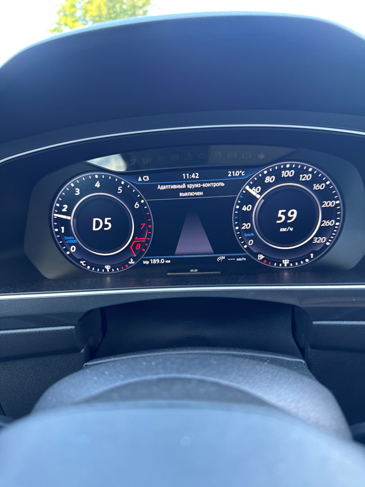

Коллеги, подскажите: либо я что-то не так делаю, либо что-то не так работает… Хотел попробовать круиз… но никак не включается он у меня… При нажатии на кнопку со спидометром начинает появляться дорожка с выбором дистанции (на 1 сек), и сразу выключается — остается просто дорожка, и надпись: адаптивный круиз-контроль выключен, и внизу панели загорается значек: "!LIM".
Записал видео:

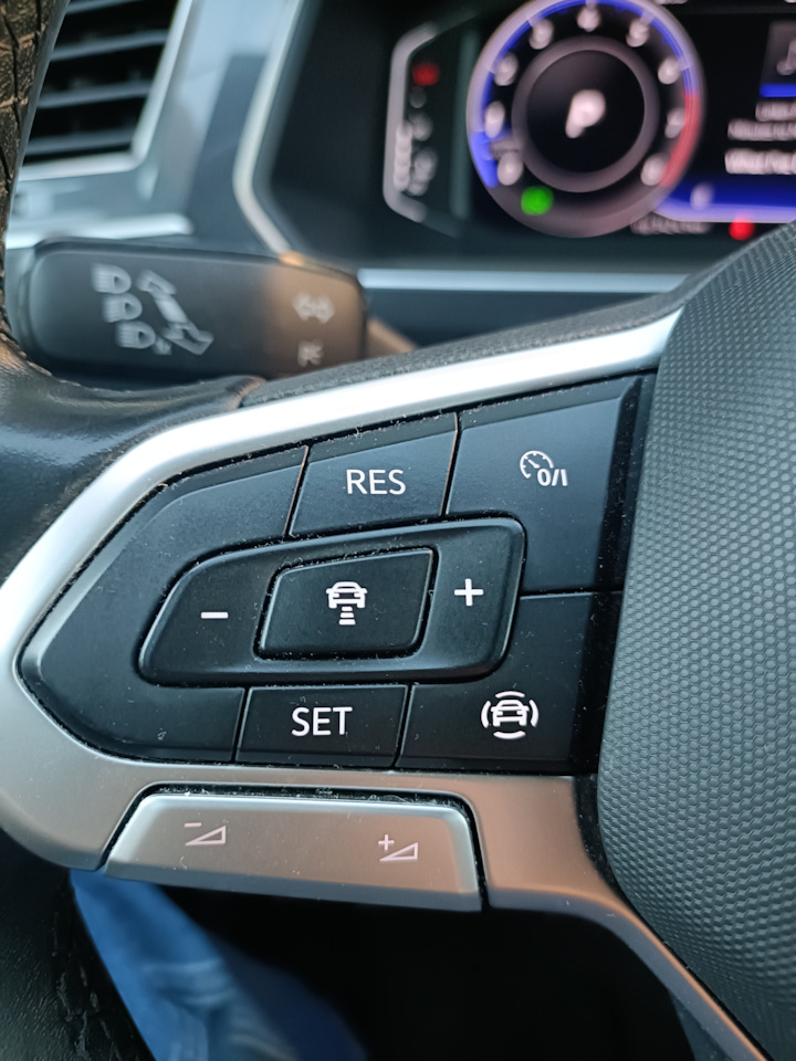

Руль такой стоит (скорее всего он меняный пред. владельцем)

Верхняя кнопка — главный выключатель. Он позволяет включить вообще круиз или лимитер. Нижняя кнопка в этом же ряду — переключатель между круизом и лимитером.
Тут вообще какой-то странный руль. Вкл/выкл есть, кн переключения режимов нет. Нижней кнопки выбора режима нет
А кстати да. Есть ощущение, что руль урезан по функциям
А, вот у вас есть машинка в кружочке ☝🏼
Теперь похоже точно нужно искать кто нормально закодирует руль…
Да… наверное от этого у меня и включается сразу лимитер 🙄

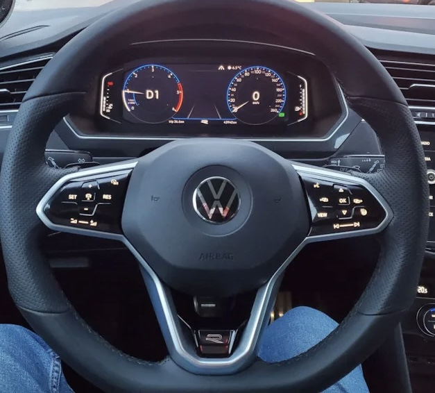

Нажми на кнопку на руле с машинкой в кружке, появится меню ассистентов на приборке? Фотку сделай…

С машинкой в кружке нету 🤷🏼♂️, какую нужно нажать? Просто машинку и от нее черточки вниз?
С торца левого подрулевого есть кнопка? вот ее и нажми.
С торза нету кнопок… у меня
Плохо, тогда либо кнопочки на руле менять, либо левый подрулевой.
У тебя лимитер стоит, а без меню ассистентов его не круиз не переключить.
Может просто руль не докодирован? Я где-то видел на драйве, что если так — то кнопка просто не светится 🤷🏼♂️
Все может, но эта кнопка скорее всего тревела, а не ассистентов.
На нее можно же закодировать переключение между лимитером и круизом?
ну конечно.)))) параметрию нужно править, а это не для средних умов.)))

Первой кнопкой ты вкл/выкл все ассистенты. Ею выбрать нельзя. По идее выбор и.б. Сделан нижней правой кнопкой, но по умолчанию она работает как Трэвел ассист, вкл или выкл вместе АСС и ведение по полосе. Для выбора ею или АСС или лимитера требуется перекодировка. Что то не докодировали пр установке нового руля

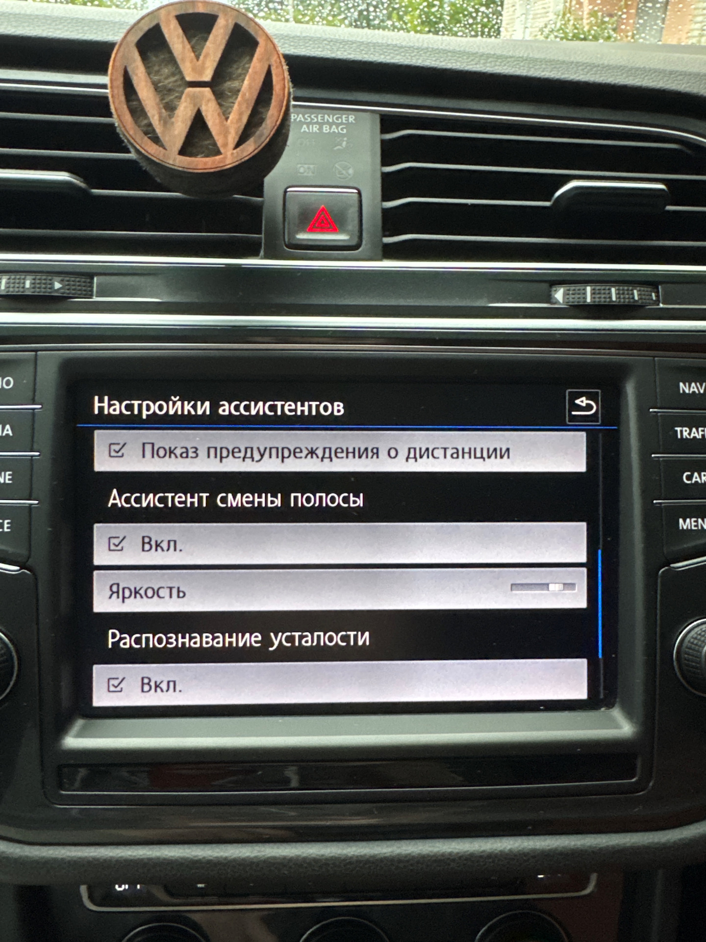

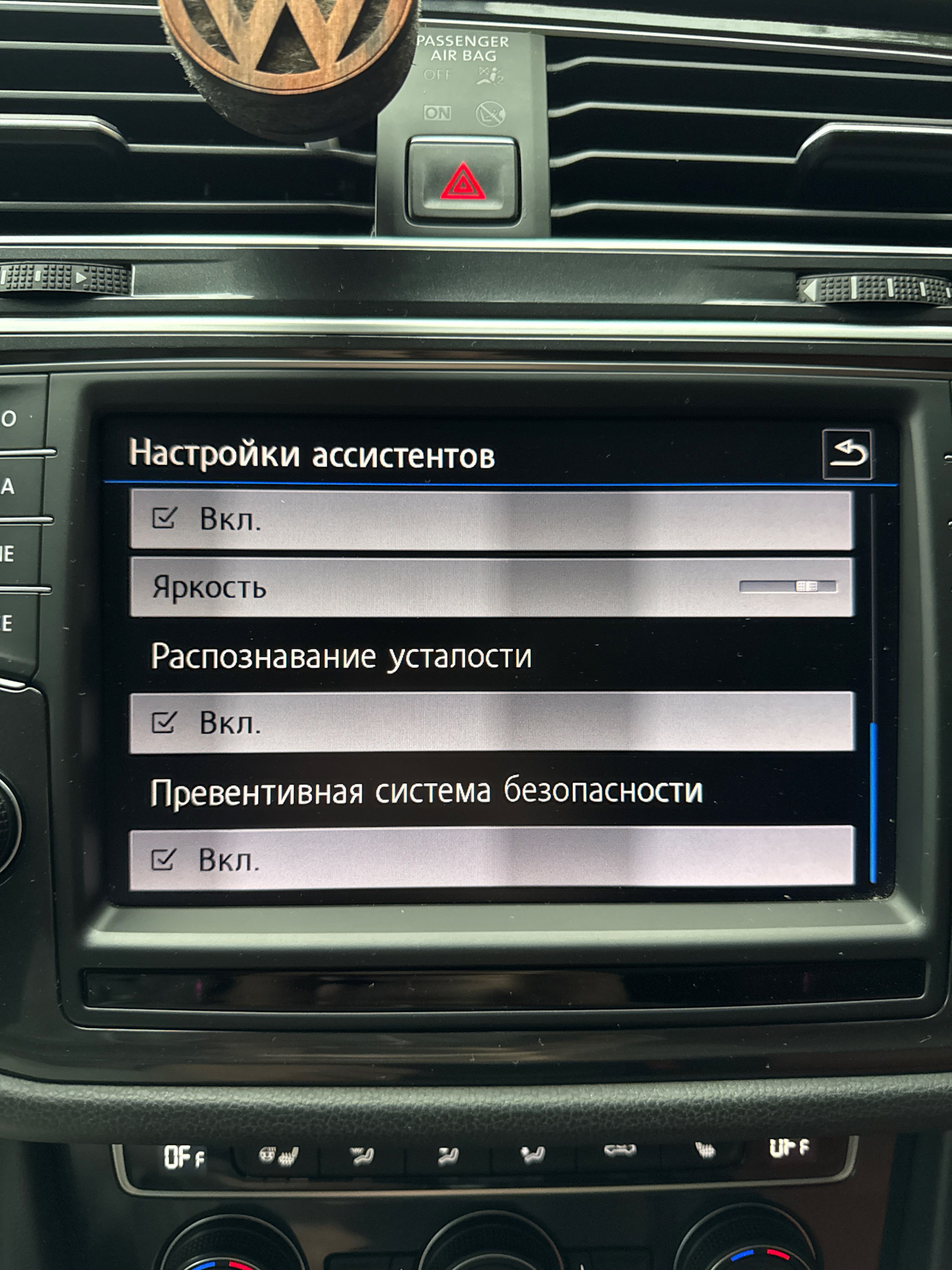

А что показывает ассистент водителя на ГУ?

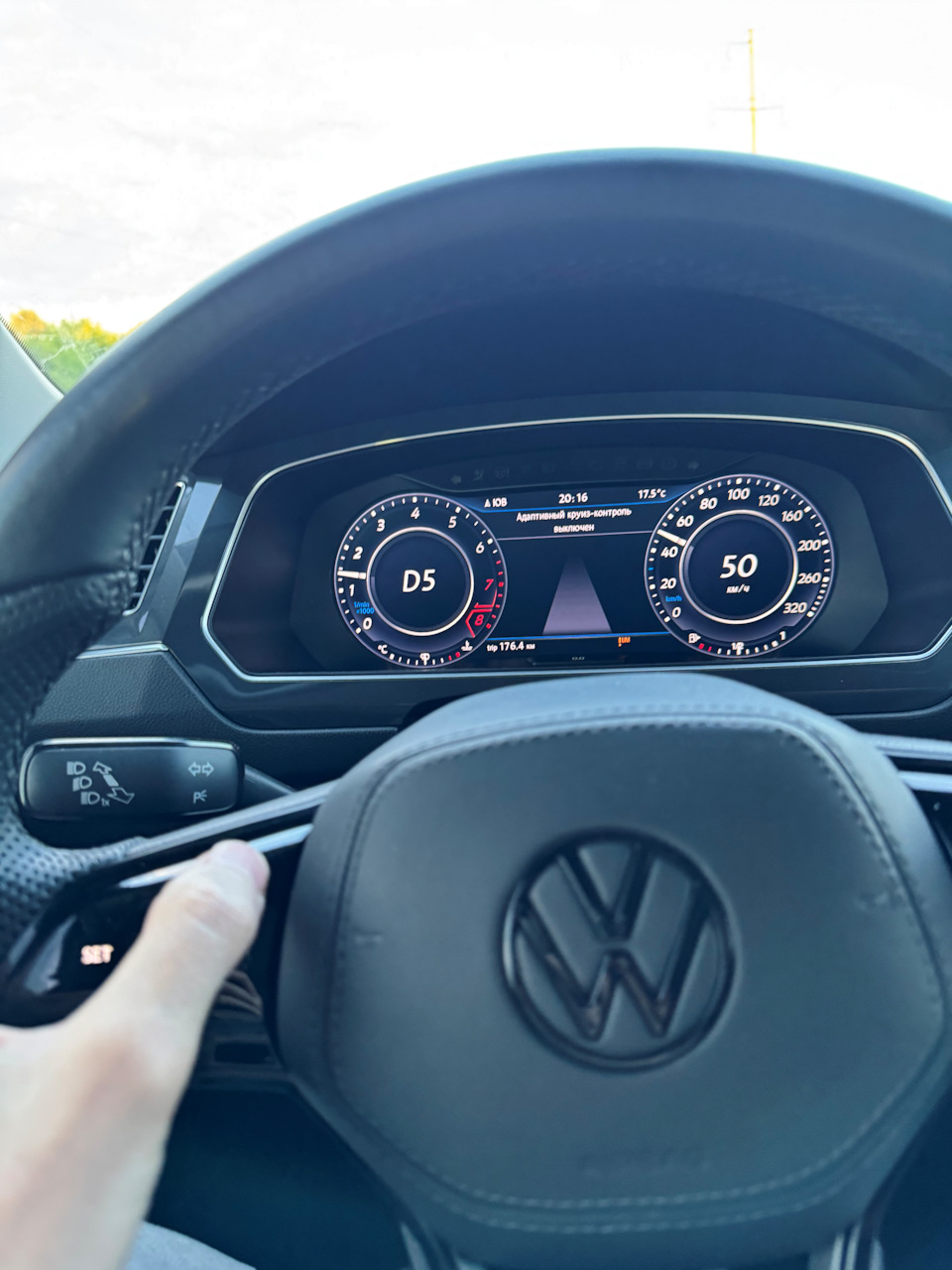

Ага, похоже на то ☝🏼 снял эмблему протёр датчик ошибок никаких нету и при нажатии стрелочки со скоростью у меня сразу включается лимит и перескакивает окошко с круиз
Похоже что недокодирован руль, оранжевая надпись это ошибка, её нет при штатной работе

Lim — это ограничитель скорости
Кнопкой SET включается АСС и автоматически выставляется текущая скорость. Кнопками влево/вправо на левой части руля добавляется/убавляется 10км/ч. А кнопками Set/Res убавляется/добавляется 1 км/ч.
Центральной кнопкой выставляется дистанции до впередиидущего ТС.
И вся премудрость…

Поддерживаю, у меня точно такой же алгоритм. Правда не понимаю как включить просто лимит, включается всегда адаптивный круиз
Лимит всегла включается после того как включен круиз, поменять их местами нельзя к сожалению
Нажимая на эту кнопку вы выбираете либо лимитер, либо круиз. Активируется круиз кнопкой set
