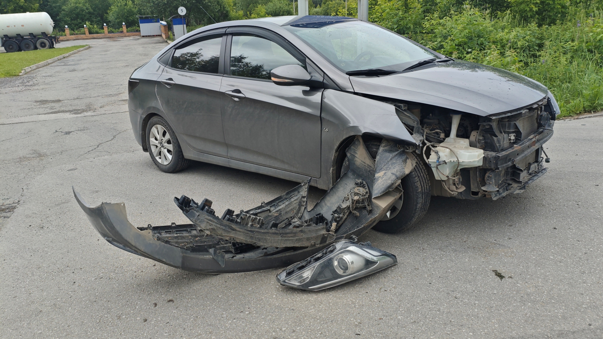

Доброго всем, тут мне одна девчуля дорогу не уступила… И пока я буду бодаться со страховой, накидайте пжлст артикулы аналогов СТОЯЩИХ на крыло, блок фару правую, бампер и обе птф… И подраскажите как они ходят… Слышал что в птф типа сат горят диоды, сыплется амальгама и тп… Крылья сто процентов голый металл без цинка и тп. Заранее благодарю

Крыло оригу, фару оригу, ПТФ оригу. НО страховая посчитает по самым дешевым аналогам.

Ставил год назад левое крыло 663111R300 оригинал, встало идеально. Правое 663211R300. Брал на автодоке
Оно с отверстием под повторитель, у меня их нет
В принципе фару китайскую можно брать, только сразу бронепленкой покрывать😉а то ходят слухи, что лака мало на ней и желтеет быстро. У меня одна взята была, билед когда врезал. Не потеет, обе фары в бронепленку затянуты, разницы не видно. Фирма типа Depo вроде, на озоне брал. Но по линзовоной не подскажу, может там с проводкой что не так.
Конечно там другая проводка и фишка… Слышал про желтизну, спасибо
Да это понятно, я про то что если Китай брать, возможно придётся пины перекидывать- перепутаны. Но это не точно 😁
Купи родную рефлекторную и из своей перекинь все потроха. В аналогах внутрянка другая чутка. Да и хз что там у тебя с оптикой по повреждениям, возможно всё реально реанимировать
Все реально, уши поотламывало. Крыло и бампер главное, ну и возможно блок-фара
