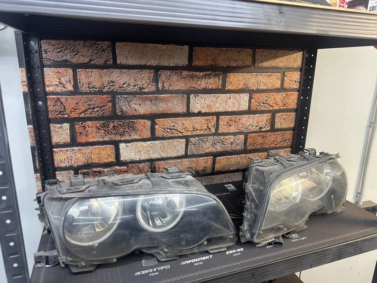

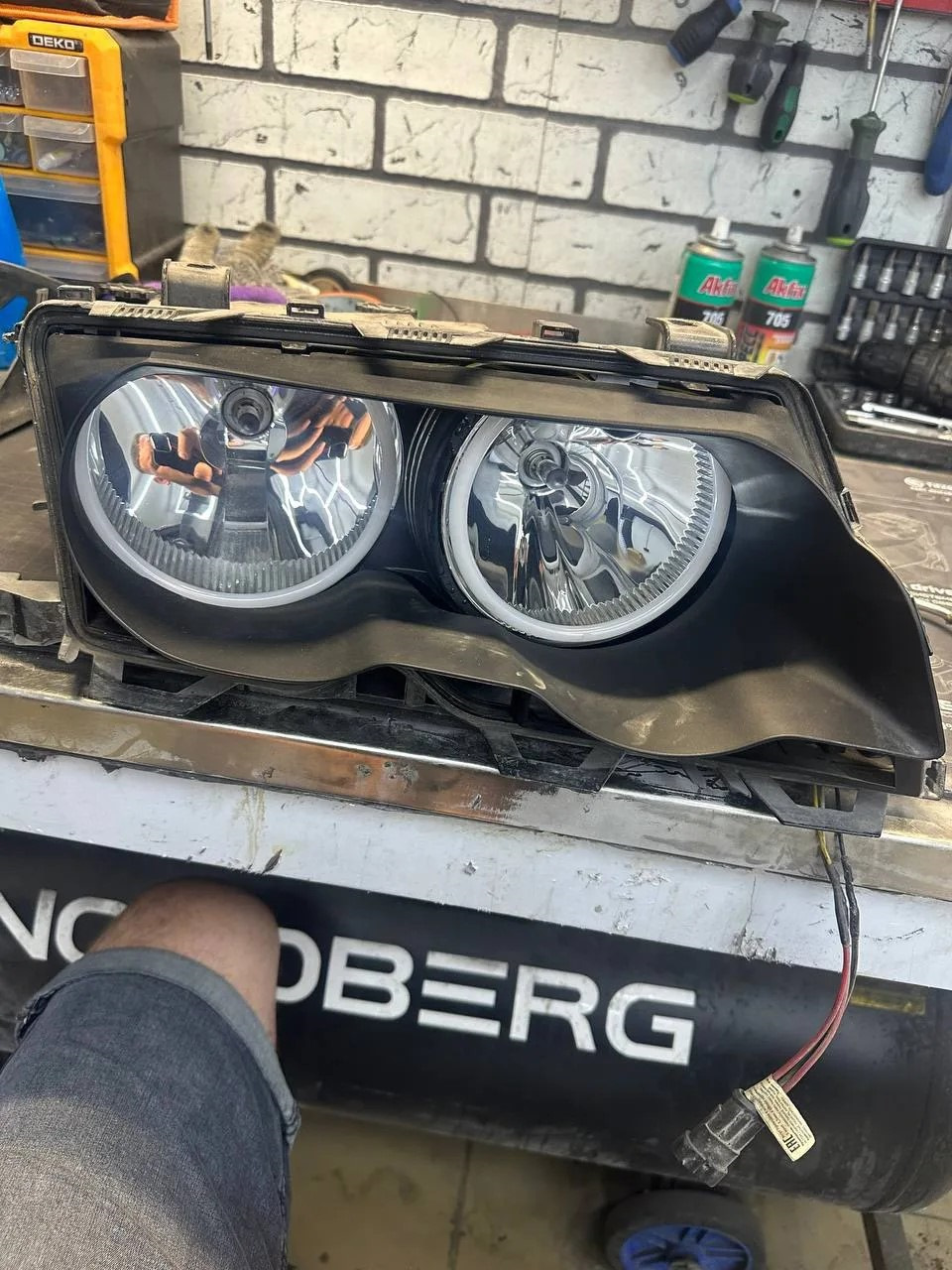

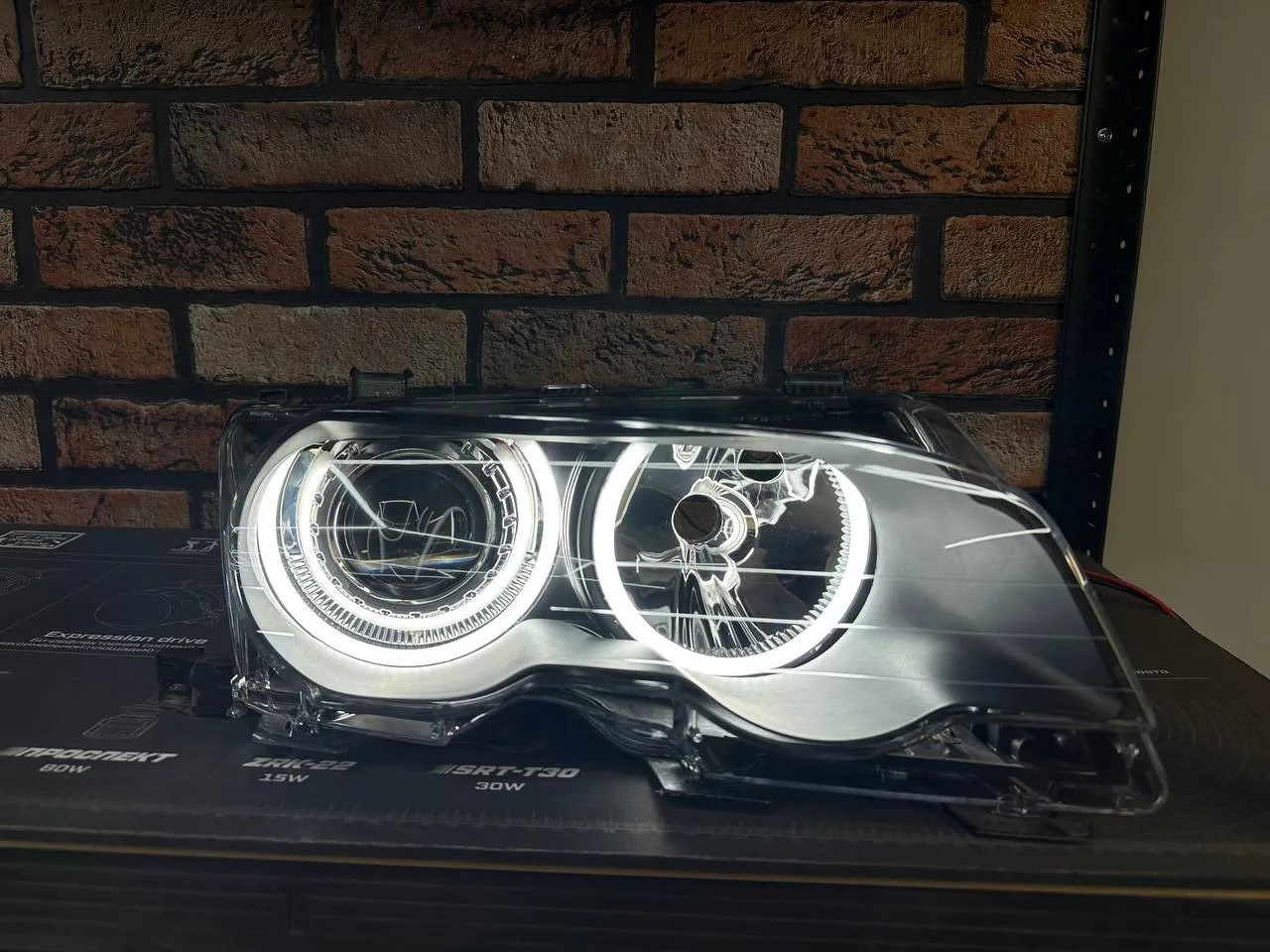

Одной из запланированных доработок был полный ребилд передней оптики. Совершенно точно не было желания играться с рестайлинговыми фарами, поскольку на мог взгляд дорест имеет более брутальные и агрессивные формы. Поэтому задача была освежить внутрянку, покрасить маски, установить Bi Led линзу, глазки, заменить стекла и сохранить заводской вид фары с максимальной комплектации. Поехал к ребятам в Led РФ, были хорошие отзывы от знакомых, ребята красавцы полностью оправдали ожидания.

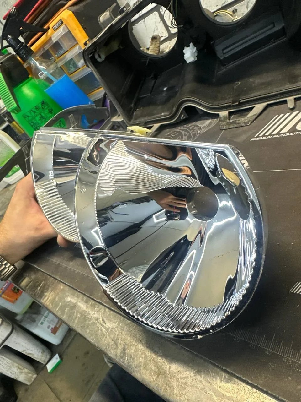

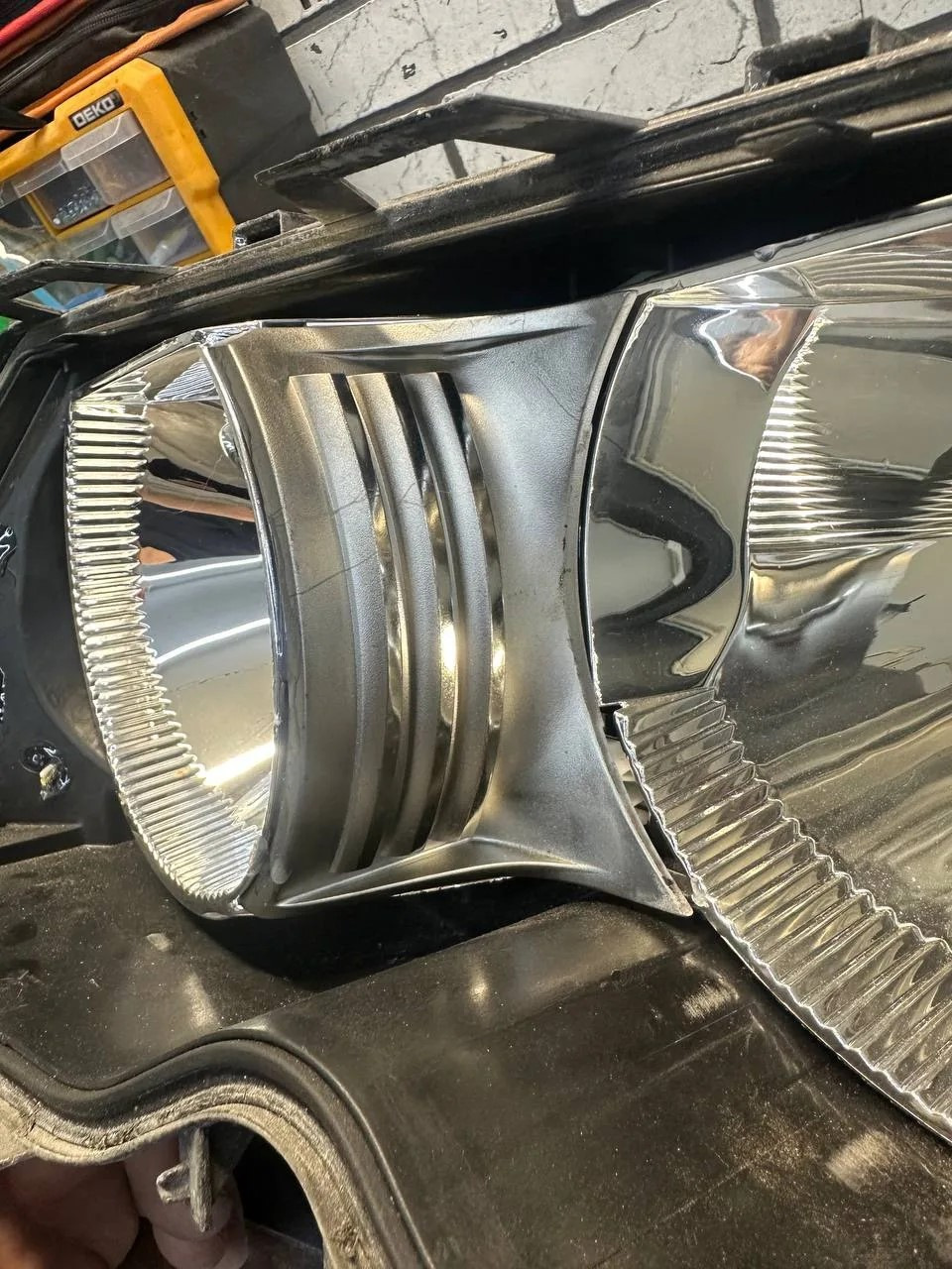

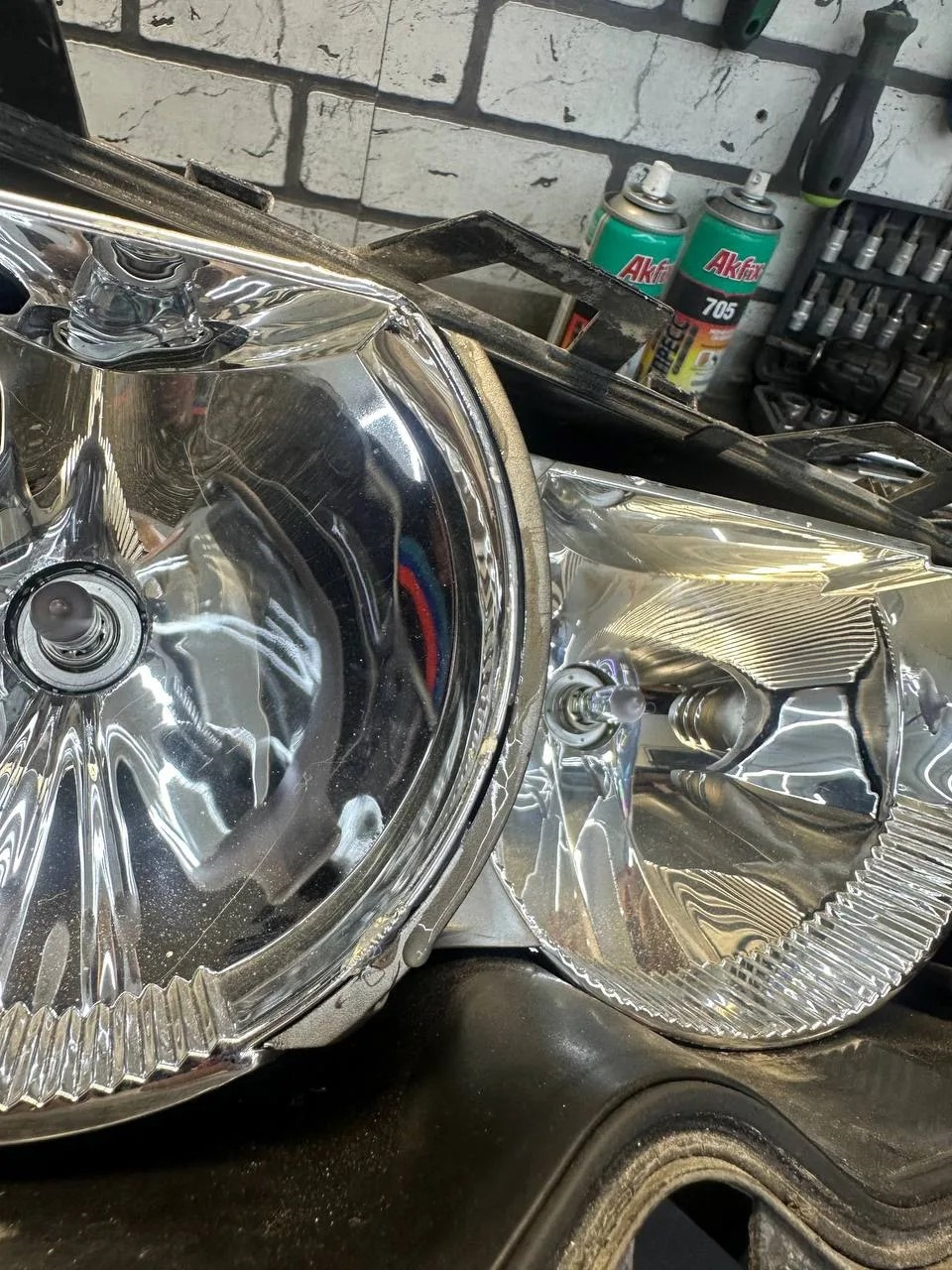

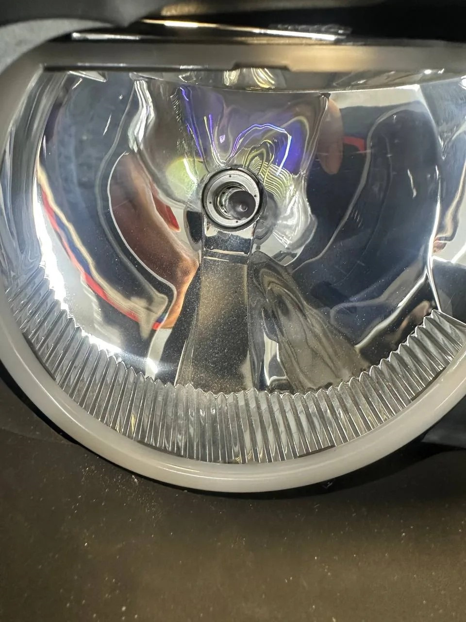

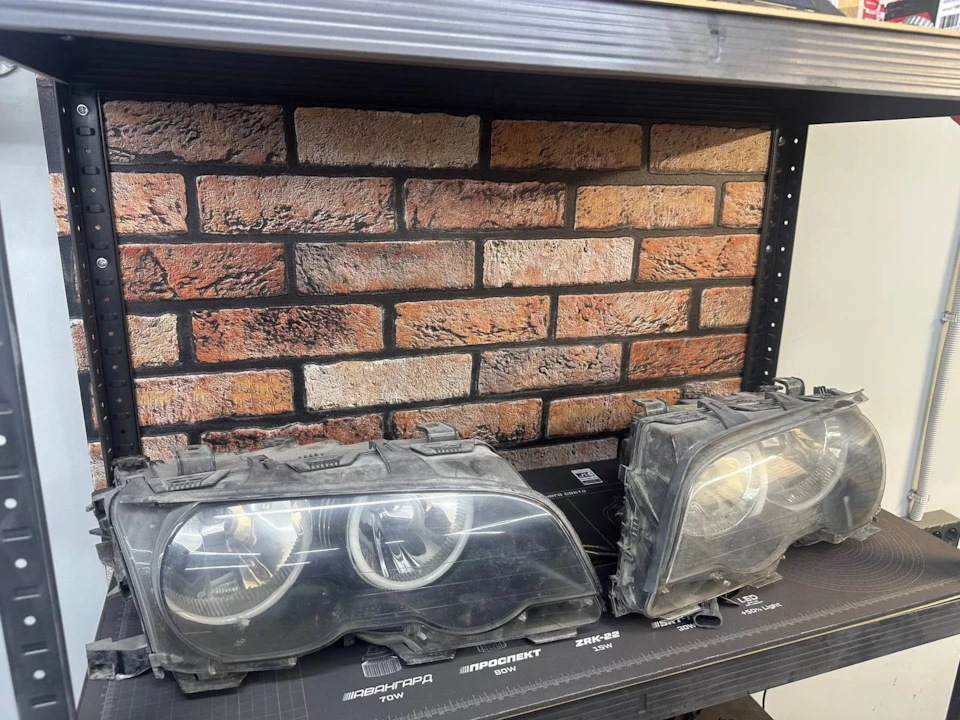

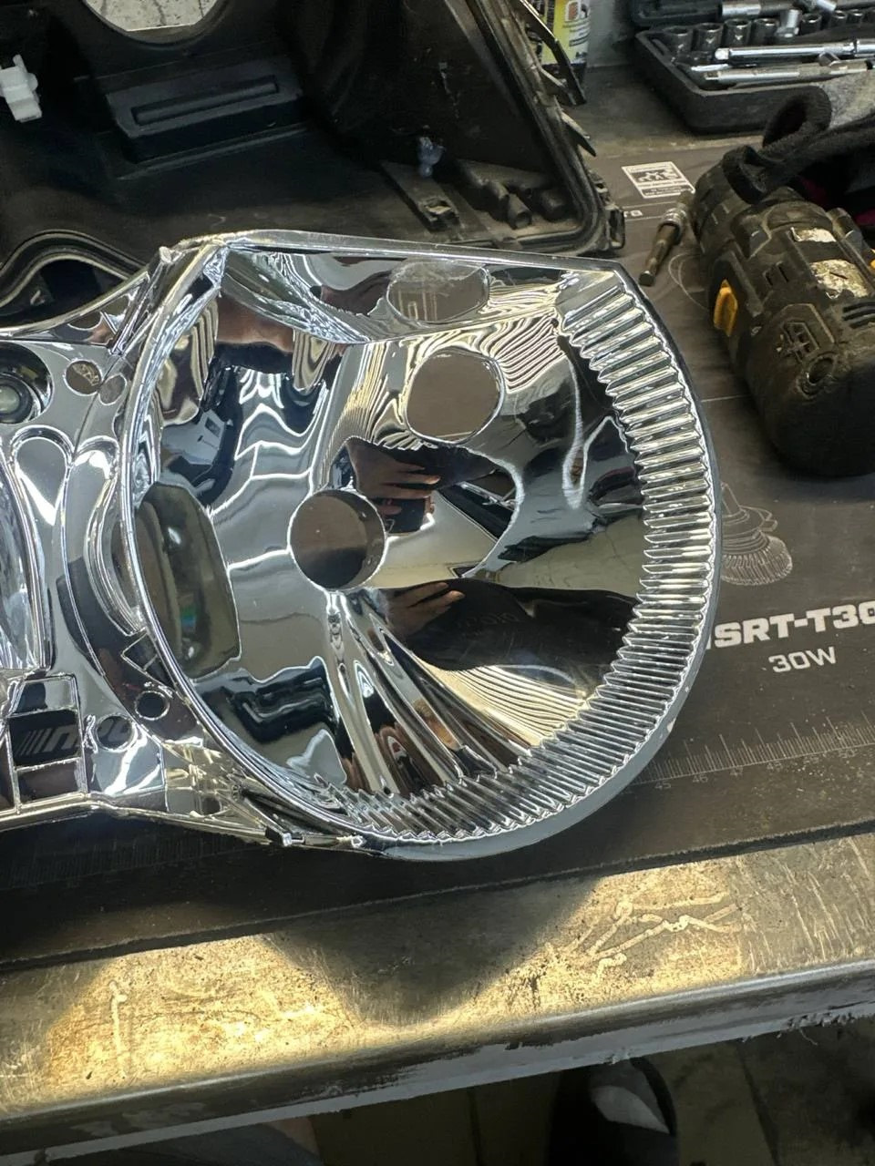

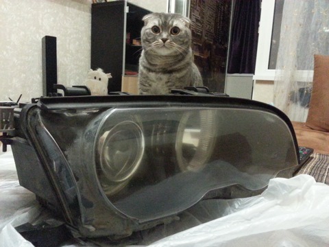

Разбор фар показал, что руки колхозника добрались и туда, старые глазки отвалились от отражателя, сам отражатель был в пыли и унылый, стекла треснутые изнутри и восстановлению не подлежали.

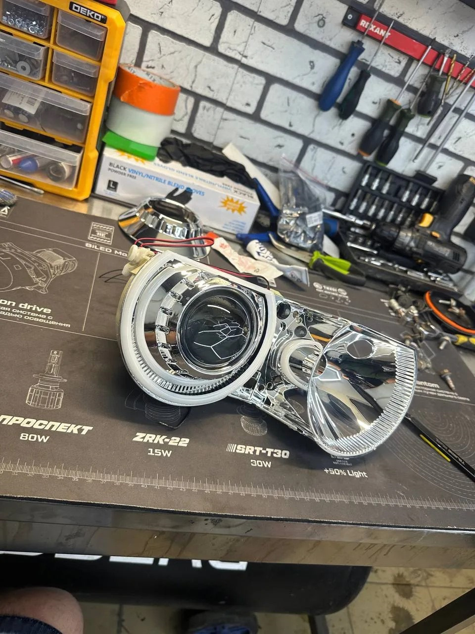

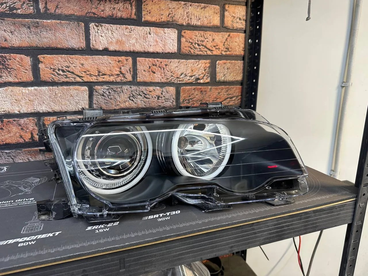

Все отмыто, некондиция заменена на приятные глазу детали

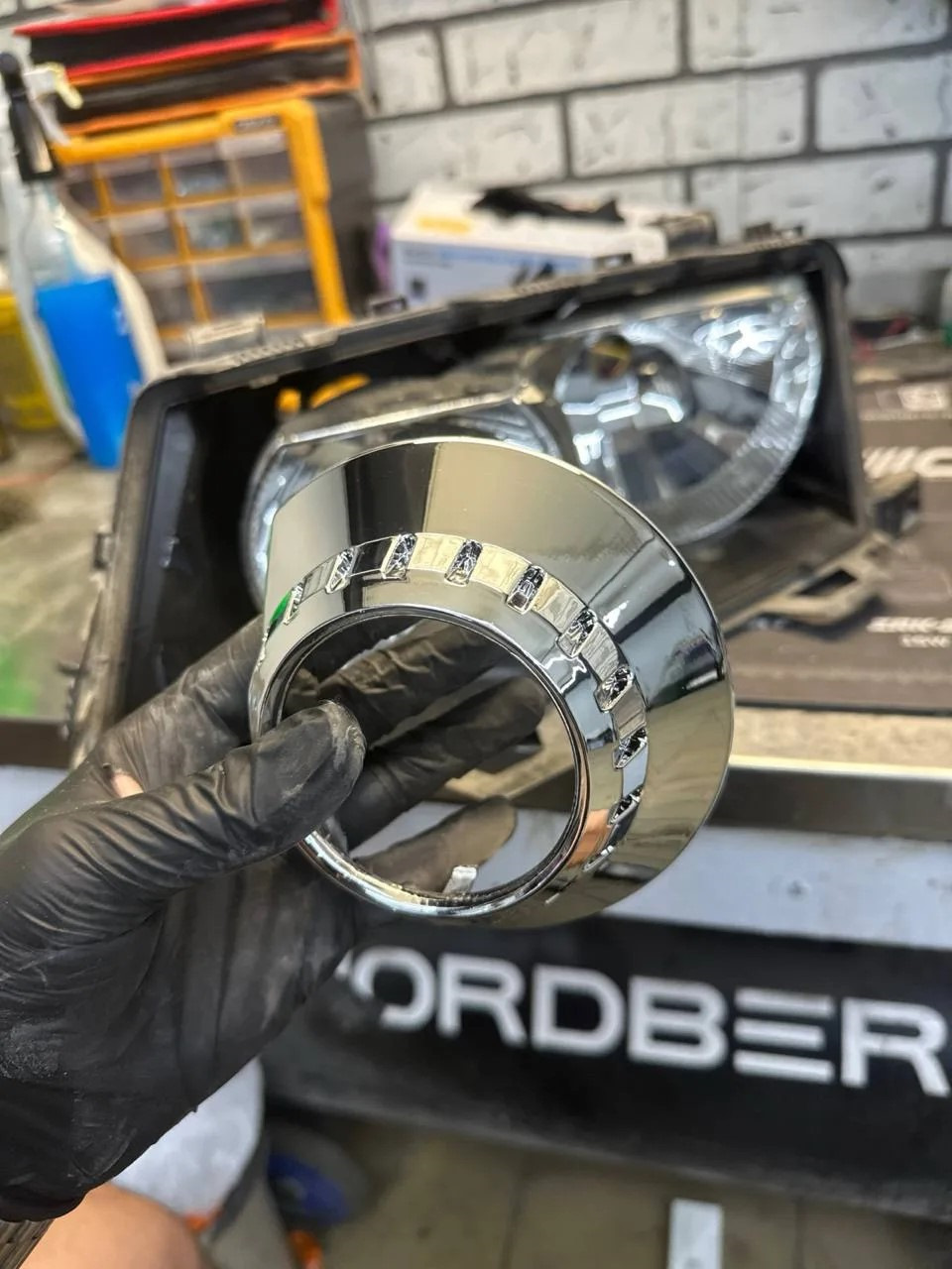

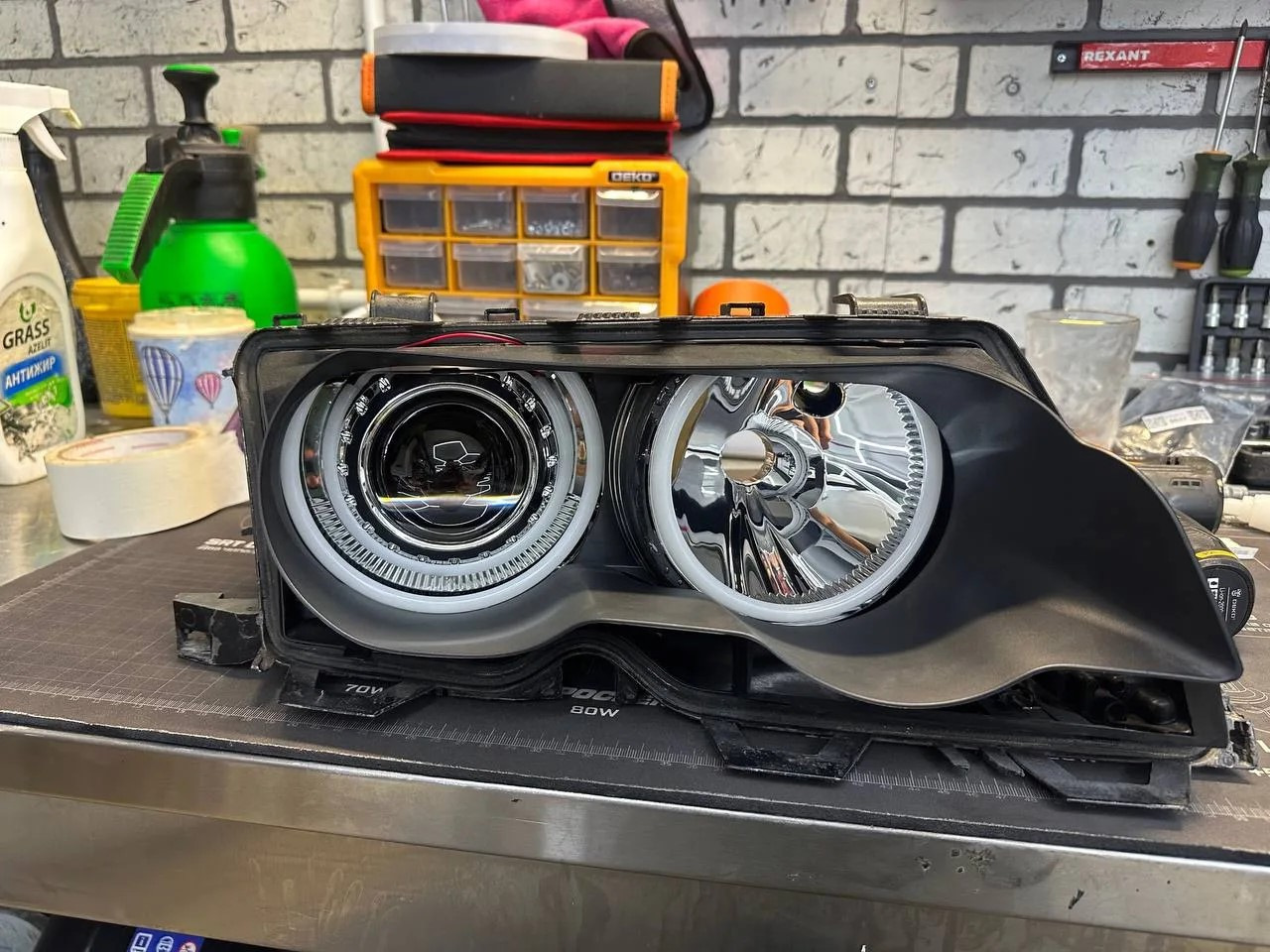

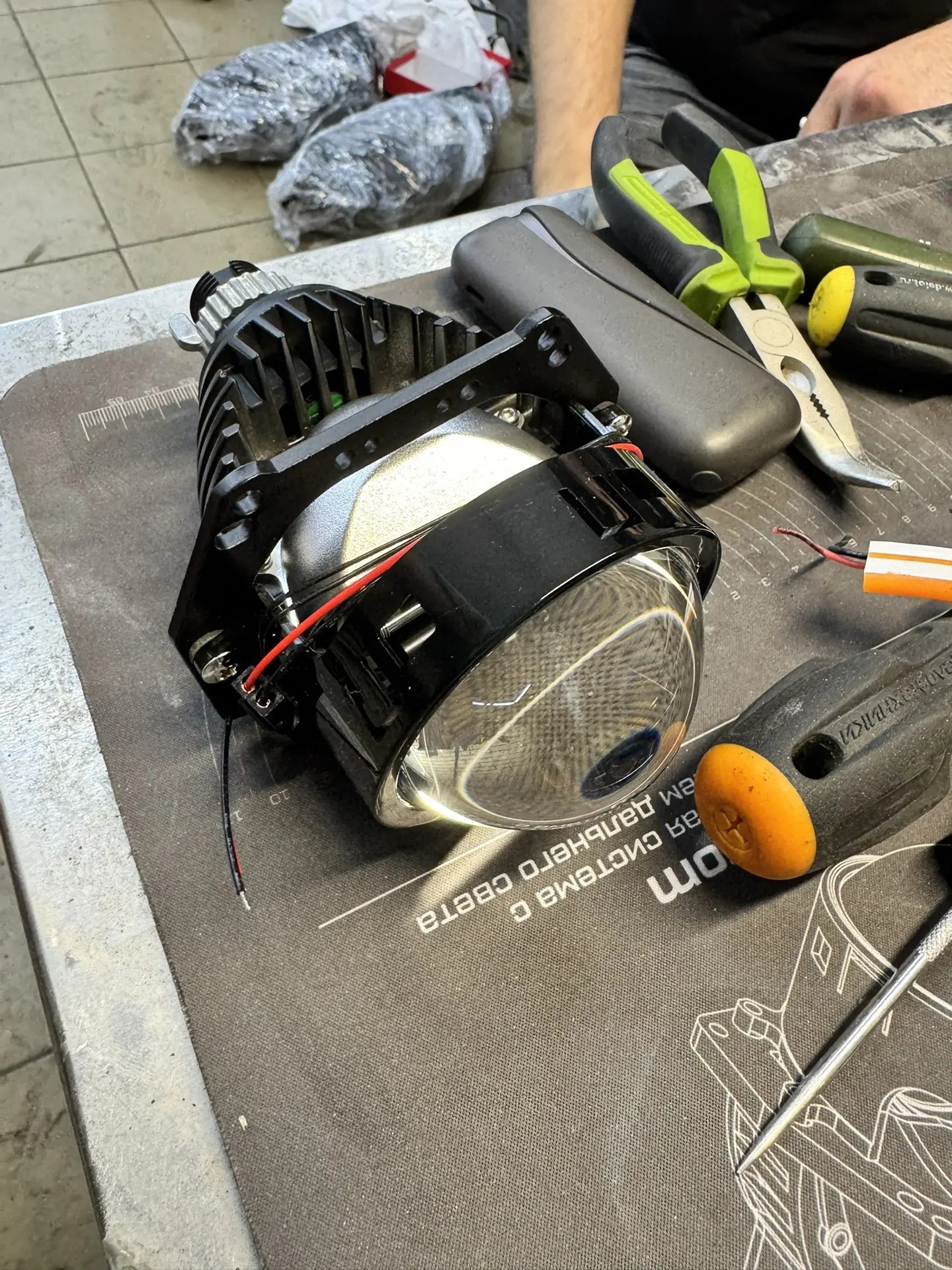

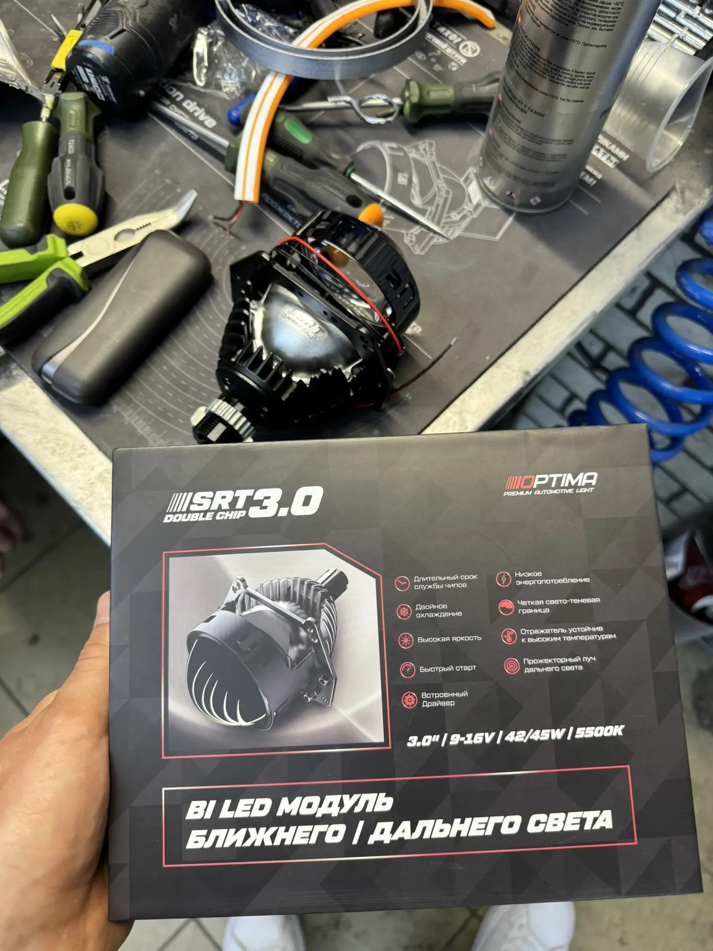

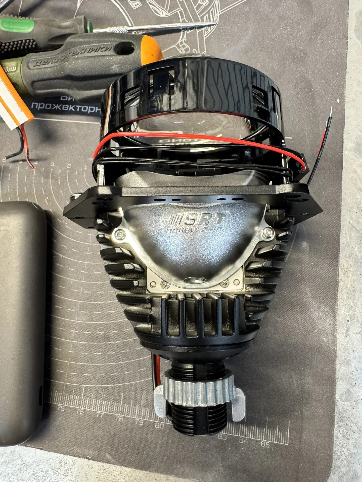

Bi Led линзы ///Optima SRT 3.0 как оптимальный вариант с крутым пучком света, которые без проблем встают в корпус галогеновой фары. Ну и сразу поставили хорошие светодиодные лампы в ближний свет с той же температурой свечения.

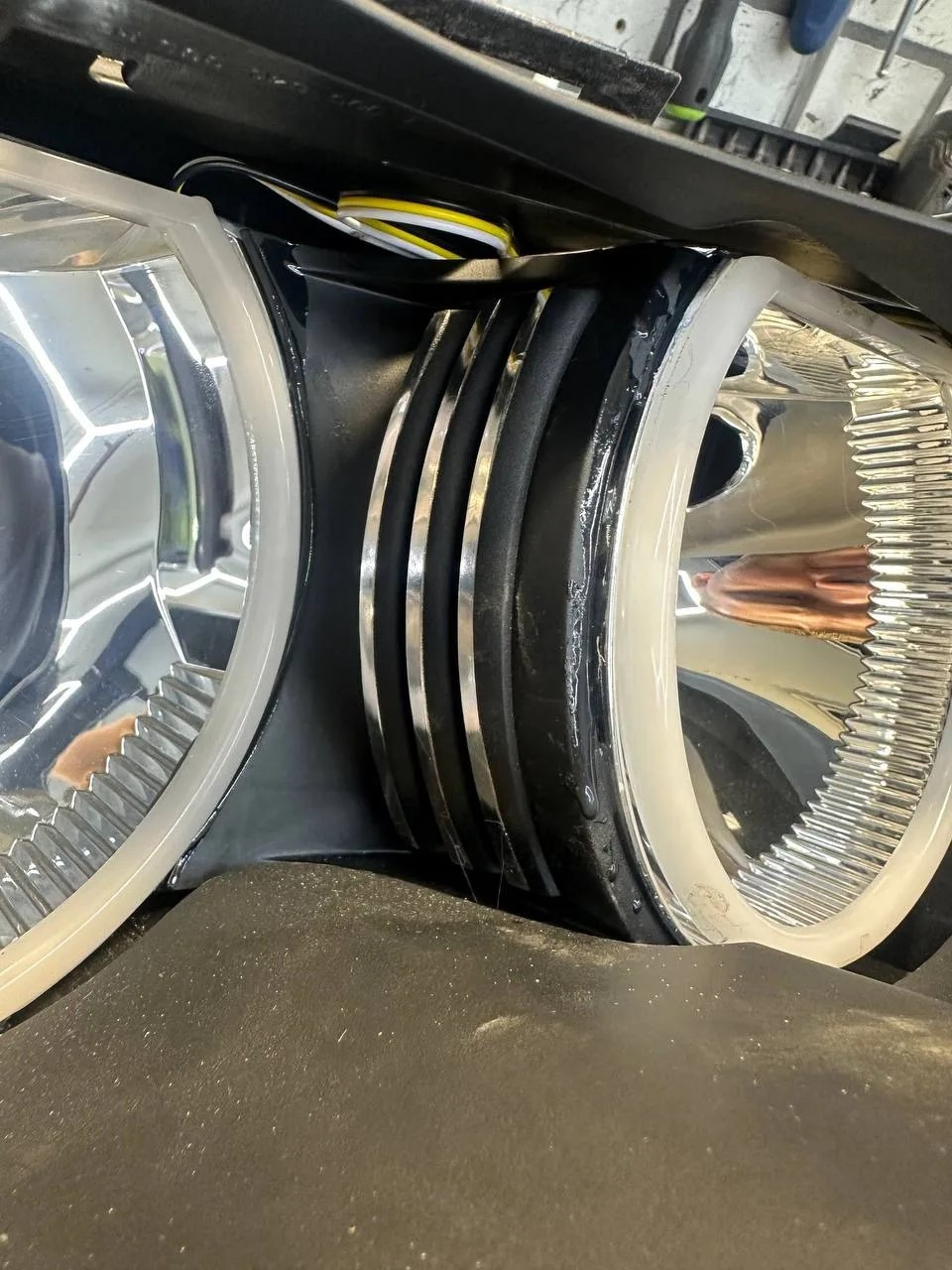

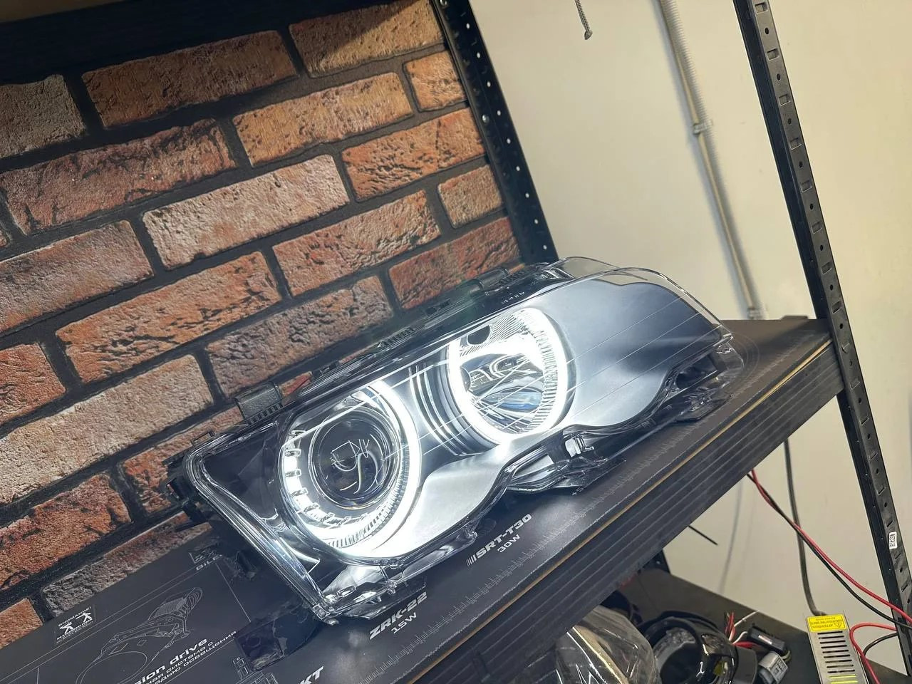

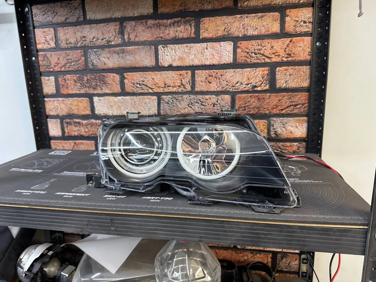

Долго подбирали глазки по диаметру, форме и обойме так чтобы понравилось, ребята предложили разные варианты, в итоге то что хотелось именно мне пришлось заказывать. Через несколько дней пришли глазки, новые стекла и все пожелания были исполнены в полном объеме. Я рад как слон🤤
Комментарии 2
Крайне желательно новые стекла, сразу заказать под — бронепленку. Так стекла сохраняются новыми. Проверено лично.
Согласен, уже сделано, забыл написать🤝
