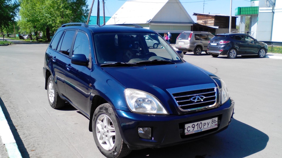

всем привет, перебрали подвеску … тишина, заменили лямбдочку … фу …выговорил, мясорубка потухла, поставил оригинал. цена вопроса 3000р, комп ее сразу считал, все хоккей.заехал на моечку песня.

А артикул лямбды у вас не сохранился?
Привет, артикул лямбы S211205310, закзывал на емех, а все номера подбираю на чина мобил.рф, там все по моделям и объему двигателя выбираешь свою модель и вперед…если у вас 2,0 то одинаковые с 1,8…вроде так…
sizuy1
а вот на 2, 4 они разные передний и задний…
По поводу разных тут мнения расходятся, но больше я слышал что одинаковые.
а ты не слушай никого…, заходишь на чинамобил.рф, открываеш 4 вкладки на каждую модель чери тигго свою вкладку…там находишь, електрика двигателя и датчики, посмотришь, сравнишь… на чери тигго 1,8 артикул начинается на S211 а на тигго 2,4 начинается на SMW по моему…посмотри не ленись…
Мясорубка… Я все думал, что мне этот значек напоминает! )))
