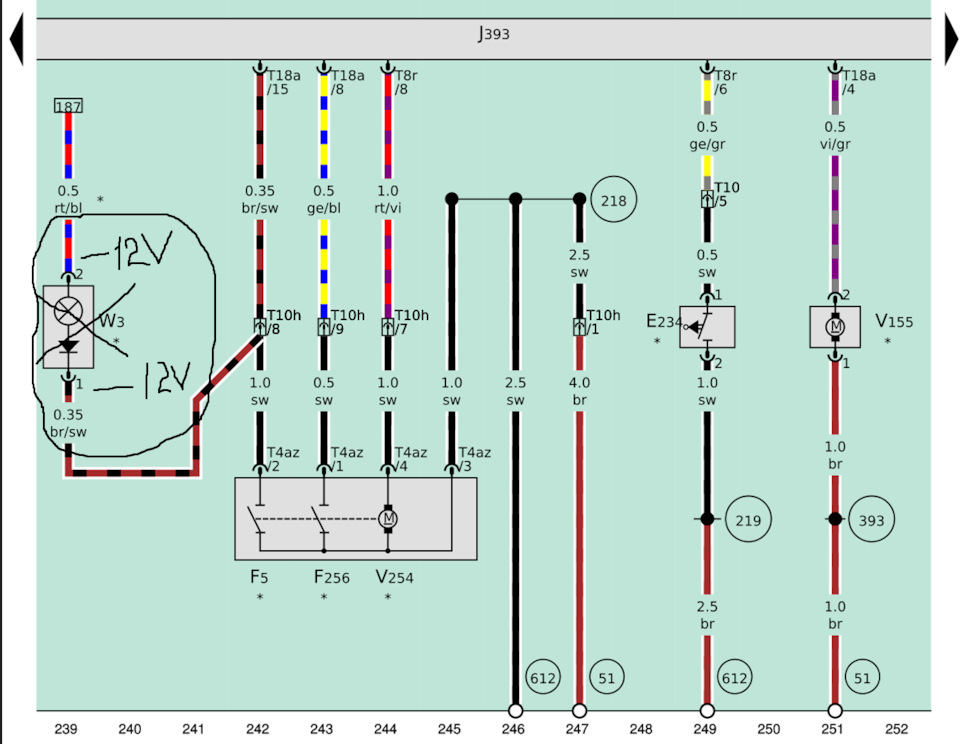

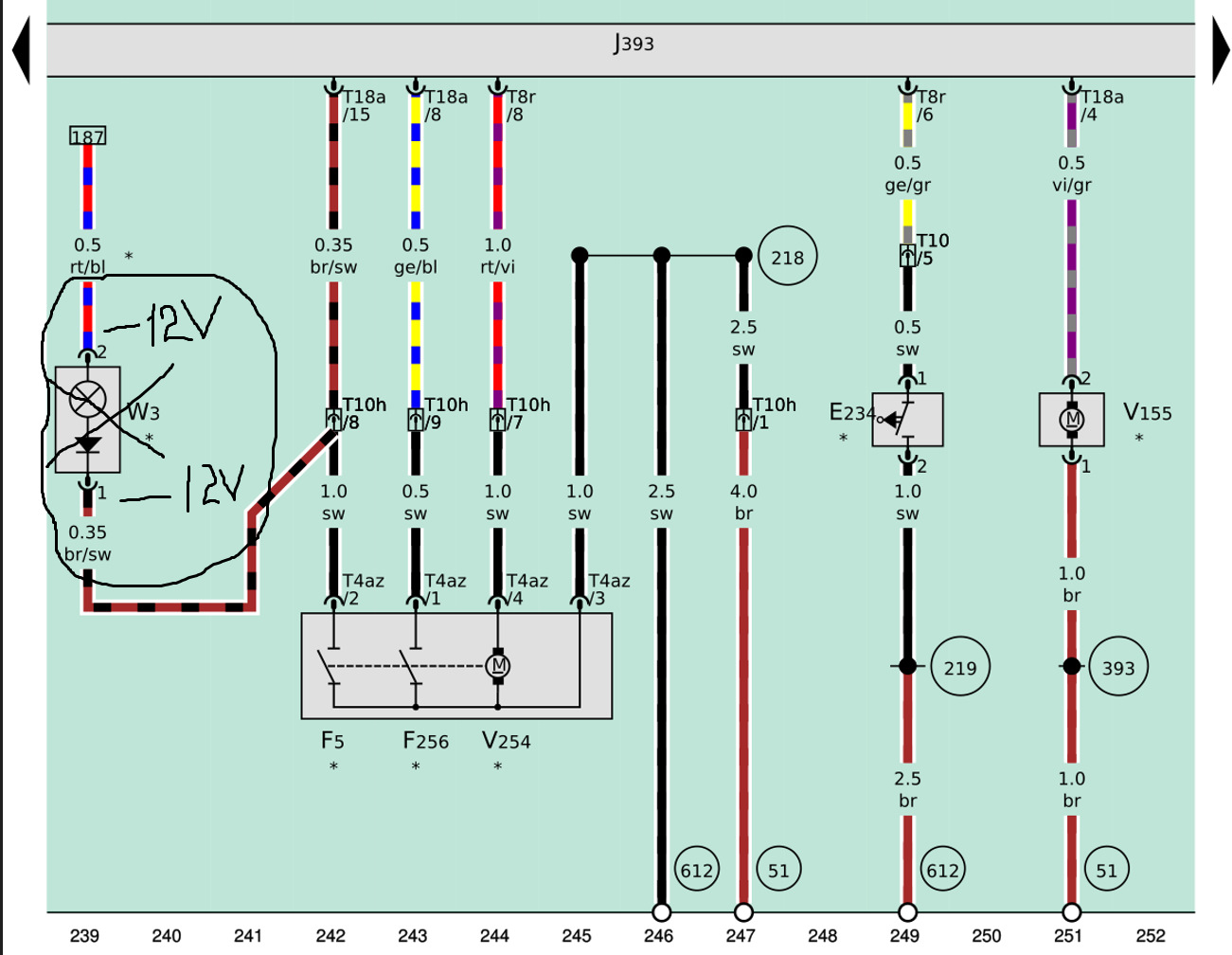

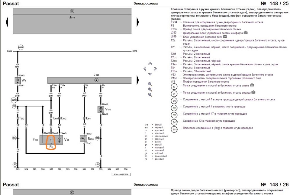

1. Косяк с проводкой и предами
2. Накрылся микрик в замке багажника.
Первый вариант мы не берем в расчет, так как все прозвонили и проверили по схеме.
Как видно из схемы микрик подает минус и на лампу багажника и на блок управления бортовой сетью, который соответственно выдает сигнал на приборку.

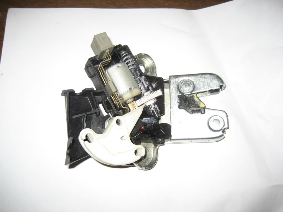

Итак, если все таки свет не загорается, то снимаем замок. Для этого снимаем обшивку крышки багажника(это не сложно, на драйве много отчетов), снимаем разъем с замка и откручиваем две гаечки. Все замок у нас в руках.
Далее, снимаем крышку с замка багажника, для этого освобождаем 5 защелок.
Вот фото замка со снятой крышкой
Снятая крышка

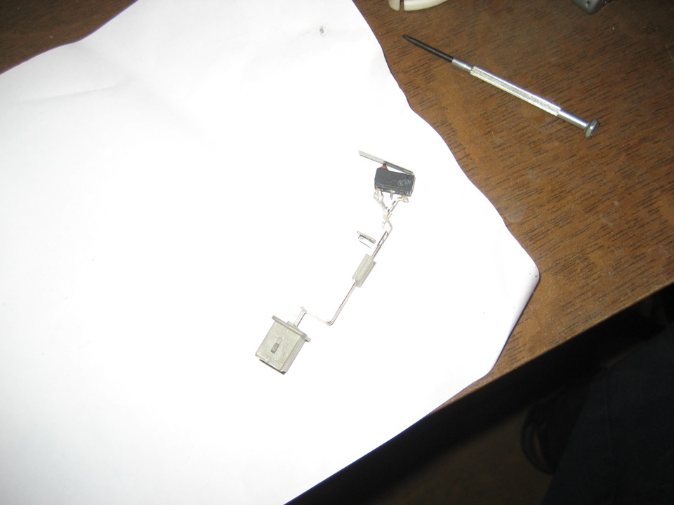

Далее вытаскиваем все внутренности, ничего сложного, главное аккуратно.

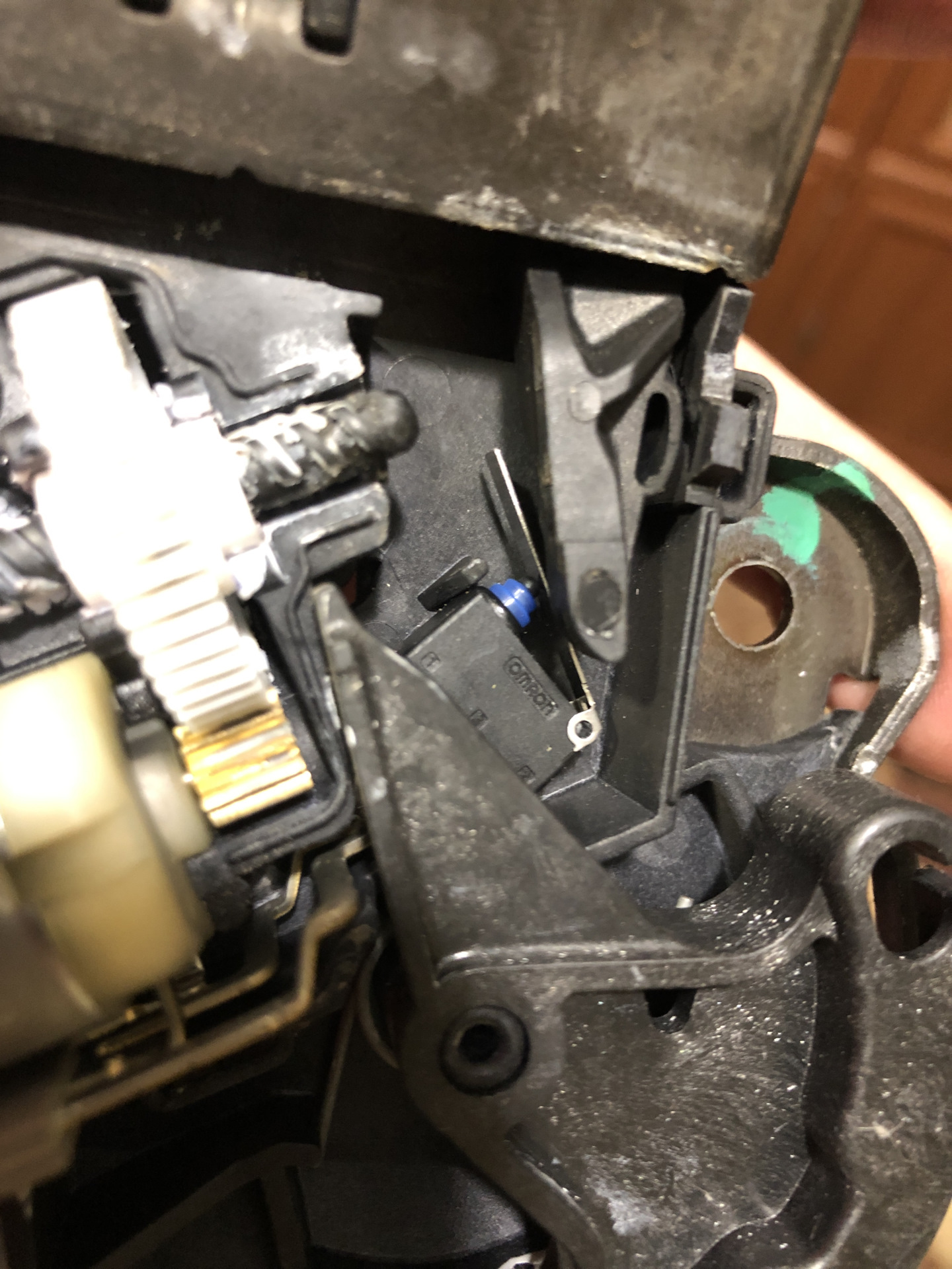

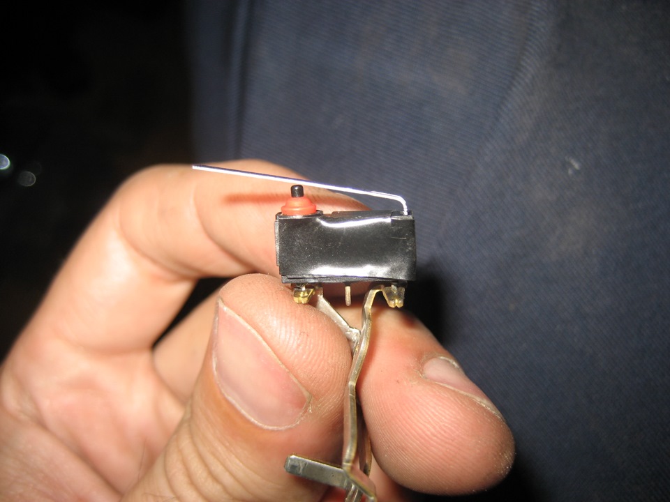

Нам нужна вот эта деталька с микриком

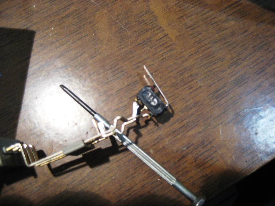

Далее берем дремель (маленькая бор машинка)
И начинаем потихонечку стачивать боковую поверхность, с противоположной стороны от штырьков в микрике

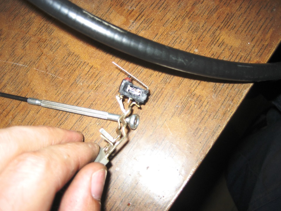

Как покажется железячки механизма микрика, берем иглу или булавку и аккуратно выламываем сточенною до предела боковушку.
Вот что получаем
Виден весь механизм микрика. Нам надо почистить контакты справа вверху.

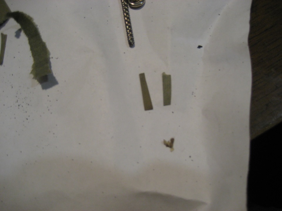

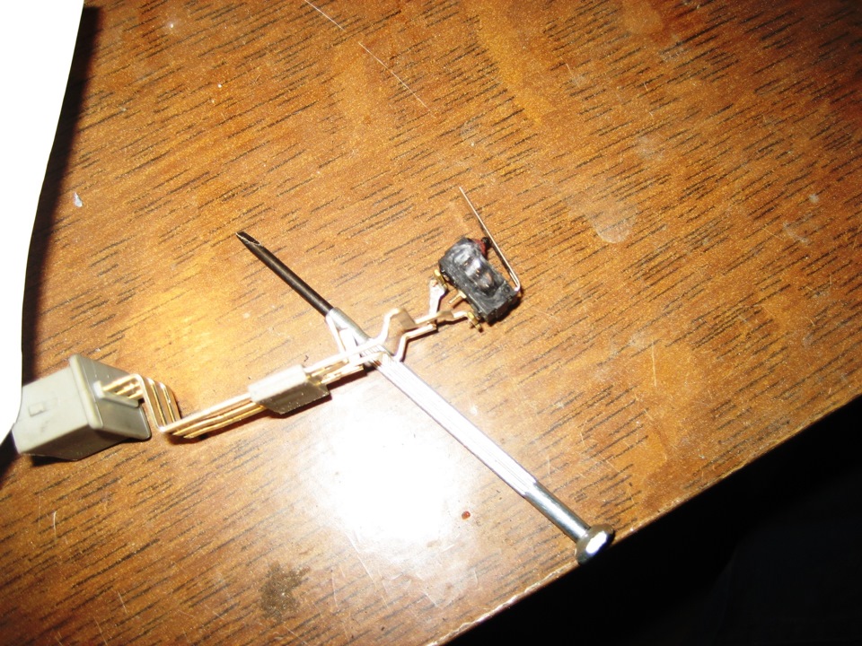

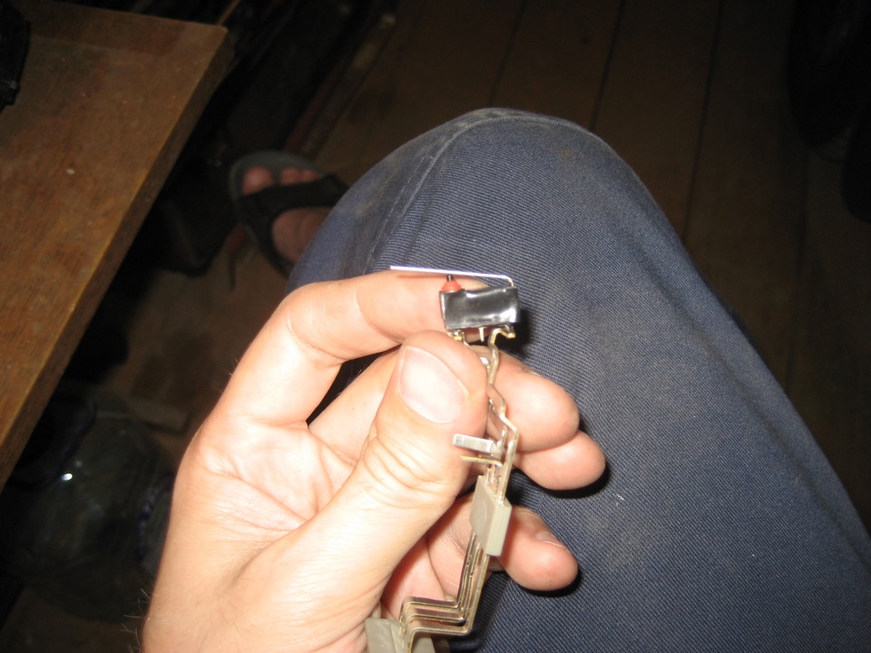

Для этого брат нарезал нулевку маленькими полосками
Берем эти полоски и чистим контакты.
Проверяем тестером появления контакта на 1 и 3 ножке микрика. Сильно не усердствуйте, а то все сточите.
Все…контакт появился-промываем микрик в спирте.

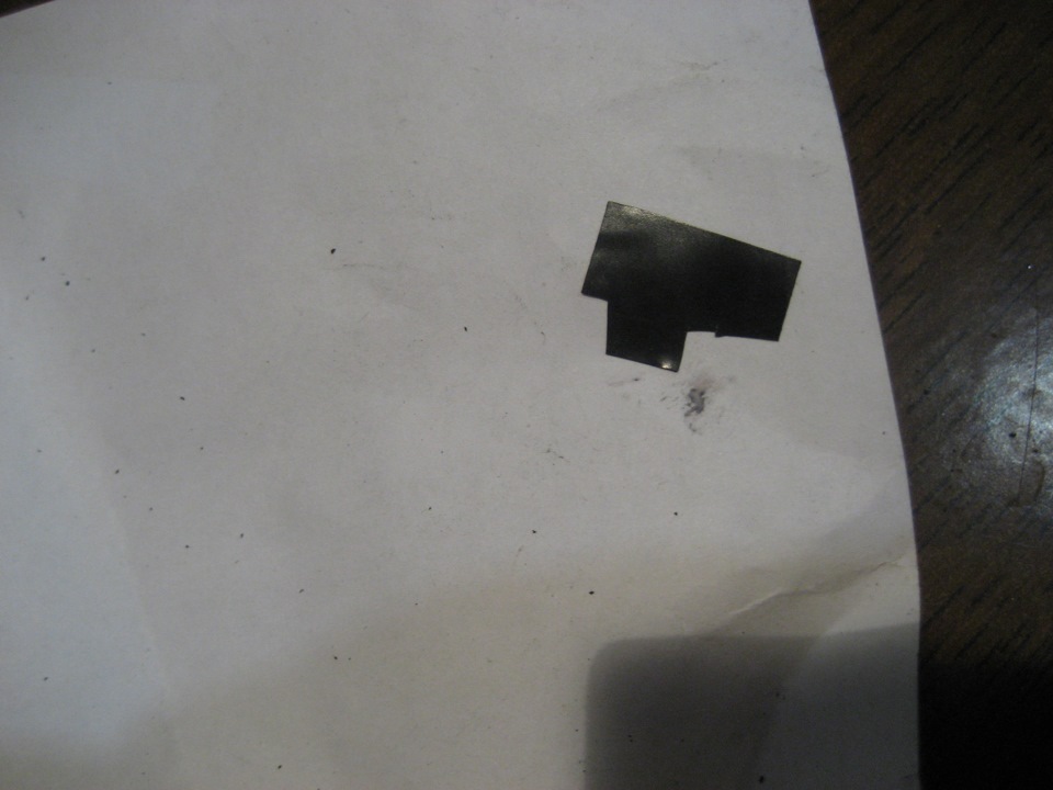

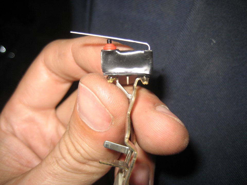

Далее вырезаем из хорошо клеящейся изоленты вот такую заготовку
И наклееваем на вырезанную нами дырку, аккуратненько только
Еще раз проверяем ход левера и наличия контакта.
Собираем замок и ставим на место.
Наслаждаемся светом в багажнике и сэкономленными деньгами.

Здравствуйте, менял крышку багажника с Англии, пришлось распиновка менять на фишке, а полоски на проводах стёрлись и я осел их не пометил, когда всё собрал пошел запах с замка, я так понимаю что ему уже не жить, может кто сфоткает какой провод куда идёт или где плюс а где минус должен быть, если не сложно конечно! Заранее буду благодарен!
Распиновка чего нужна? какой фишки?
Которая идёт на замок и на микрик открытия багажника!
На самой первой фотографи схемы с распиновкой
Разницы нет седан или универсал?
Вот не скажу, у меня на седан схема. Можно в Elsa поискать схему если надо.

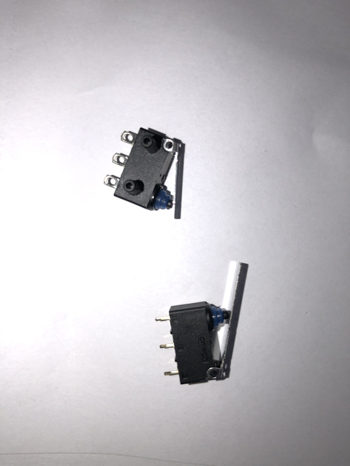

Наконец-то дошли руки до замка багажника, заменил микрик на Omron (со своими маленькими доработками) и… чуда не произошло. Т. е. все как было так и осталось, остается маленькая надежда что диод в плафоне багажника грешит но чую жопой что косяк, как Вы и сказали, может быть в проводке(((
Какой микрик брали? Номер я имею ввиду.
Ну, в связи с тем что точной такой же как Cherry от Omron мне не удалось найти, я заказал два ( DR2W-BR211HH, DRHW-A221D). Потом сделал из них один, переложив удлиненную пластинку на микрик с пластиковыми боковыми креплениями

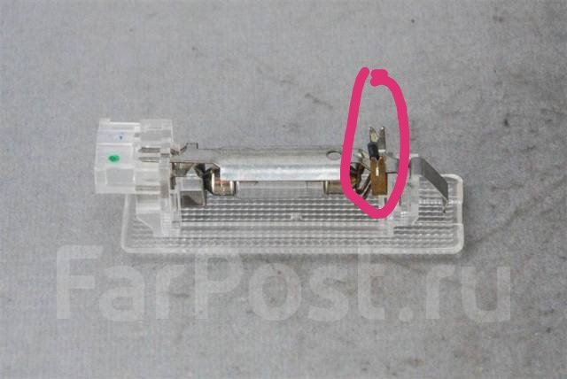

О каком диоде идёт речь, его нет ни на схеме, ни в плафоне ?
На схеме, где лампочка W3 показан диод. Если его нет, цепь не замкнута.
Да, действительно диод стоит и он исправен, также есть индикация открытого багажника на панели, лампа также исправна, но светильник не работает .Нет напряжения на контактах.Пред исправен, где искать?
Микрик проверяли? Попробуй диодную вместо лампы подкинуть, без обмани.
Стояла диодная, подбрасывал накаливания результата нет.Микрик- не показывала бы приборка.
DJILelka
Вообще зачем стоит диод?
Я так понимаю, он запирает цепь, со стороны микрика, чтоб этот минус не пошел на плюс со стороны лампы.

На блоке комфорта несколько разъемов. Смотри самое первое фото (где схема) Видишь провод идет на блок комфорта Т18а/15. Это означает пин 15 разъема 18а. А справа есть разъем Т8г. Он 8ми пиновый. Тебе нужен 18ти пиновый, пин 15.

На одном из контактов массы должен быть постоянный +. Я так понимаю ты меряешь на контактах лампы. Попробуй померить напряжение между красным проводом лампы и массой. Например за шторкой багажника есть металл. Если + есть…тогда обрыв ищи от замка до лампы. Разберитесь обшивку багажника слева, и там смотри.
Оказалось мозги отключили питание на подсветку (параллельно от лампы у меня была запитана диодная лента), как тольковсе отключили оставил только родную лампу, после откр\зарк. замка, подсветка снова заработало. Вобщем долго возился, всему виной оказался установленный диод выпрямительный 1N4004 на минусовой клеме в плафоне. Заменил на новый (10 руб.) Теперь все работает. Спасибо.

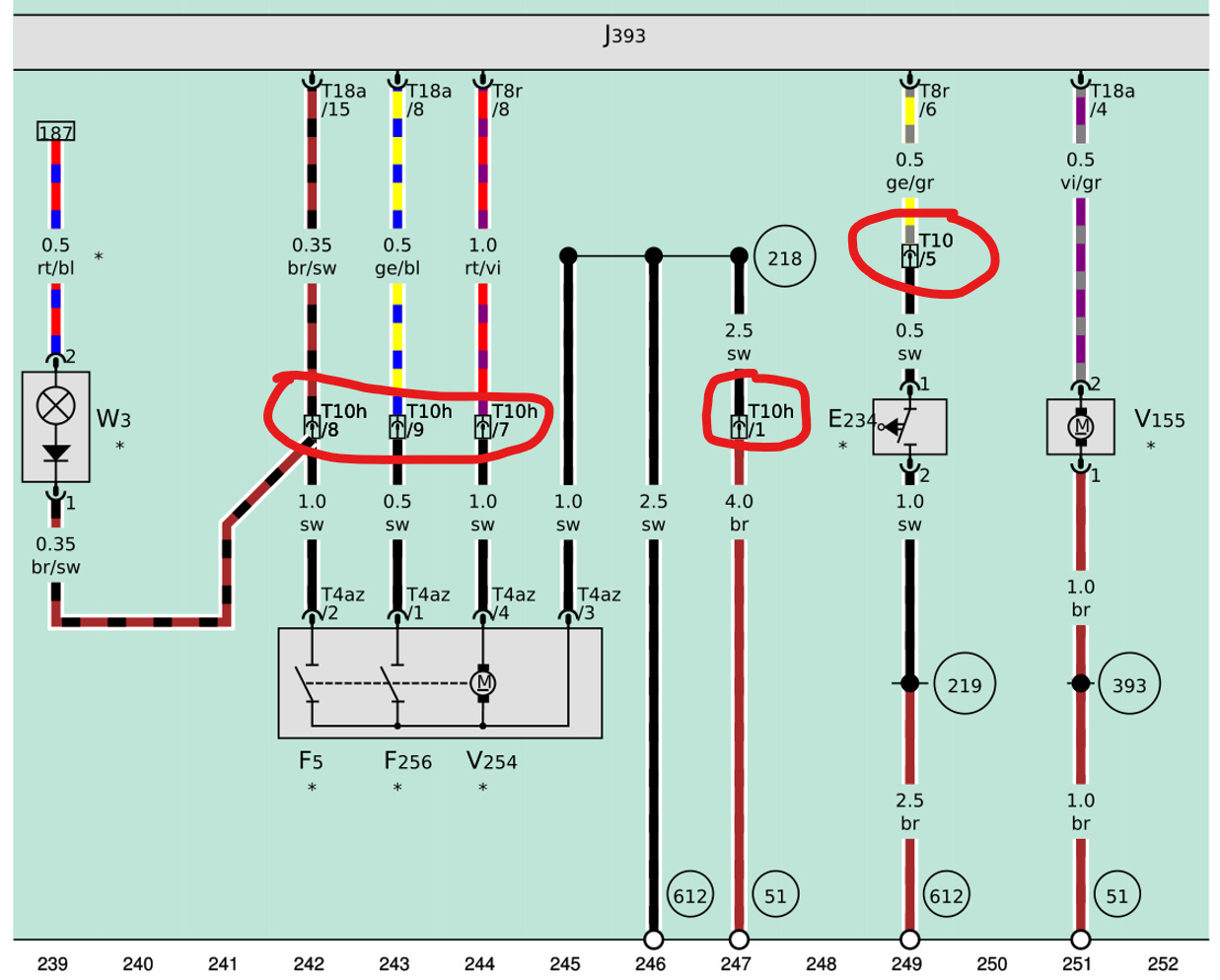

Приветствую. Понимаю, что тема была создана очень давно, но вдруг вы помните и сможете ответить на мой вопрос. Суть вопроса вот в чём… На картинке обведен плафон подсветки багажника. Я достаю фишку из плафона и начинаю мерить напряжение на контакте 2(красно/синий) провод относительно кузова авто и там имеется 12V, (спустя минуты или две напряжение пропадает поскольку я так понимаю по таймеру выключатся +) вроде все как бы окей. Потом начинаю мерить напряжение на контакте 1 (черно/коричневый провод) относительно кузова авто и там та же 12V, но уже постоянные. Вопрос это норма или нет? Просто вы в сообщение написали, что на одном и контактов массы должен быть постоянный +, не это ли вы и имели ввиду? Это схема от универсала, но я думаю это сути не меняет
А замеры производились с открытым багажником? Если да, то такого быть не должно. На втором выводе должна быть масса.
Когда все фишки надеты и все собрано, то при открытии багажника не включается лампочка багажника и на приборной панели не горит индикация.
Да, замеры производились с открытым багажником. Открыли багажник, сняли плафон, и на голой фишке, на контактах измерили напряжение относительно кузова. И на обоих контактах висело 12V. Спустя примерно две минуты 12V пропало с красно/синего провода, что вроде как и должно так работать, НО 12V осталось на черно/коричневом проводе, откуда оно там не совсем понятно. Но стоит оговориться, что все это время разъем с замка багажника был снят, то есть концевик не замкнут (замок новый и он рабочий). Не совсем понятно откуда на черно/коричневом проводе висит 12V при снятом плафоне и отключенной фишке замка. В моем понимании мы делаем подтяжку на массу через концевик и все, никаких 12V там не может быть со снятым плафоном. Может если только в гофре перебиты провода и так получилось, что черно/коричневый провод попал на какой-то +, но это пока что только догадки. Плафон отдельно проверялся, светится, диод тоже рабочий. Как вариант может быть плюс выходит из блока кофморта (J393) из контакта T18a/15, но как-то очень сильно сомневаюсь
Попробуйте воткнуть вместо лампы накаливания самую дешевую диодную лампу на 12 В. Ну или на крайняк связку диод+сопротивление. Вряд ли провода так перебиты, что там +12В появляется. Когда у меня брат разбирался, то он сказал, что там все завязано на падении напряжения. В выхи тоже сделаем замеры что и как.
Проблема оказалась в фишке которая находится в правой арке за обшивкой. Позеленела чутка, сейчас уже все хорошо.
А что за разъем? куда провода от него идут?
Фишка T10h, в правой арке за обшивкой, синего цвета вроде как, на схеме обвел. Вот там была проблема, как-то туда вода попала.

С короткой пластинкой микрик подойдёт?
С коротким не подойдет. А левер не переставить .В оригинале микрик cherry. Если брать omron то брать надо D2HW-BR221M

Такой микрик подойдёт, с более короткой лапкой?
www.chipdip.ru/product/d2hwa211d

Отличный отчет!У меня вот другая трабла, периодически бывало наоборот на панели горит постоянно не закрытый багажник и багажник открывался раза с пятого.Теперь багажник вообще не открывается, только механическим путем через салон.Оказывается сгорел моторчик замка
Хороший фотоотчет, пригодится! 8) У меня на приборке работает индикация, придется проводку проверять.
