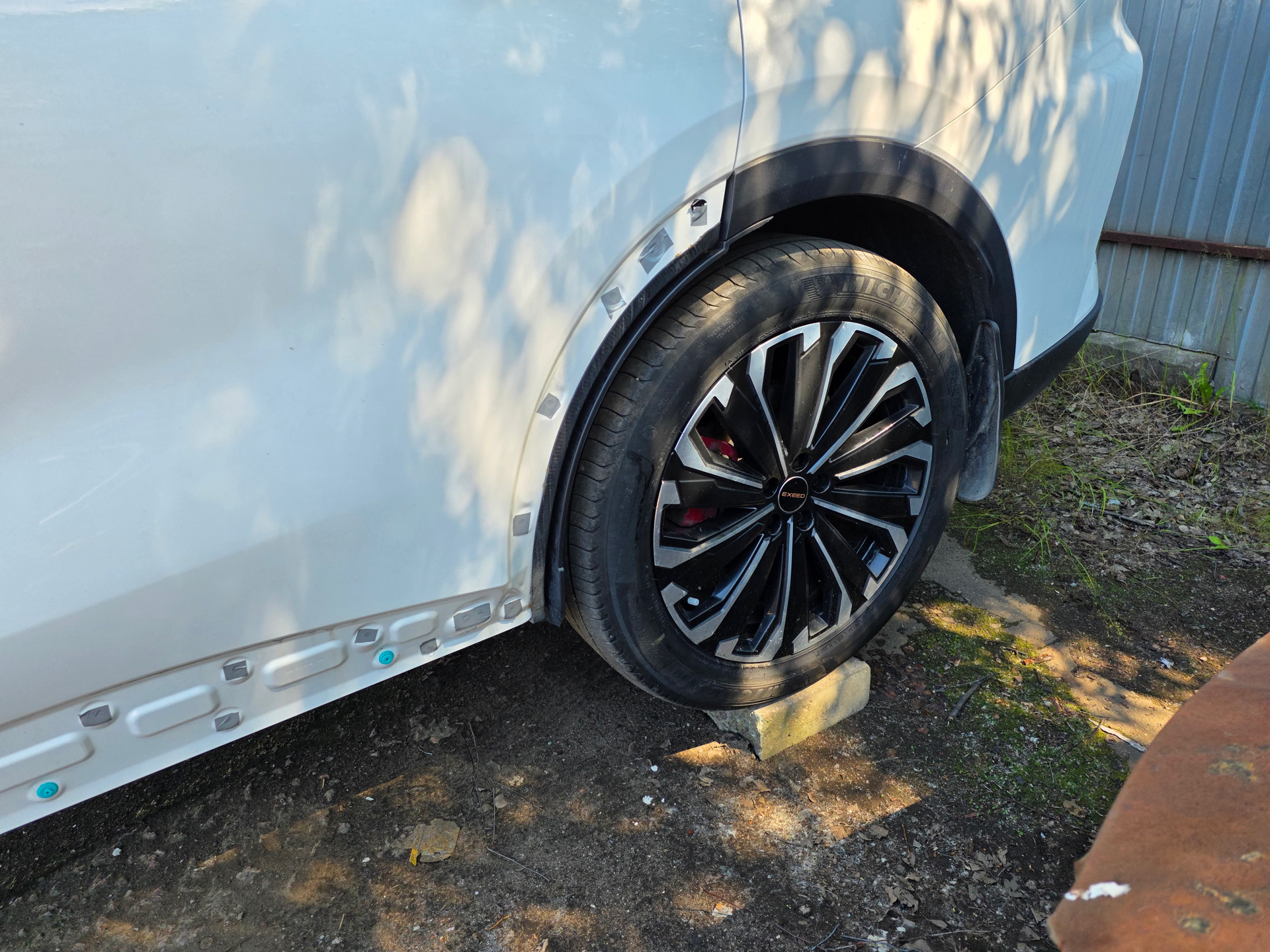

Пока лето и парктроники перестали пищать без причины, решил воспользоваться случаем их загерметизировать народными средствами. Так как тропинка уже проторенная и многие товарищи уже провели данную процедуру, то сильно расписывать не буду.
Мне сразу хотелось обработать все 4 задних парктроника, так как пищат без причины и те, которые по середине. Проблема еще в том, что у меня нет ни подъемника ни гаража, поэтому решил делать все на улице в укромном местечке. Подготовился к работам капитально, купил герметик, защитные очки от грязи, нашел в закромах две фанеры.
Чтобы облегчить себе доступ до парктроников, то решил наехать задними колесами на два бетонных блока, чтобы зад машины приподнять, для пущей безопасности подложил под переднее колесо страховочные блоки :)
Мне данной высоты хватило с головой, расположившись на двух фанерках.
Если снятие крайних парктроников происходит без проблем, то вот снять центральные за усилителем — целое приключение. Не знал, что мои пальцы могут так выгибаться, но в итоге и центральные снял. Чтобы было легче, то открутил 3 нижних крепления бампера, тогда можно слегка отгибать и получить некий доступ.

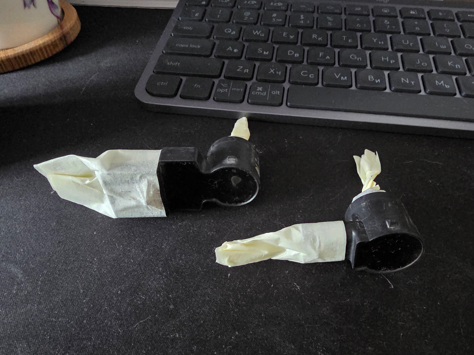

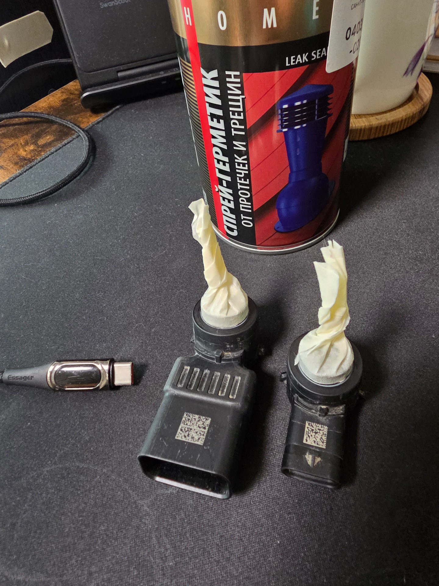

Датчики залил герметиком не жалея его, в несколько слоев.

На какое то время хватит, но это не решение проблемы.
Больше нет решений. Либо жить у дилера и менять постоянно по гарантии.
Согласен, замена на новые не решает проблему на перспективу. Нужна смена поставщика на конвейер.
Kre7575
Изза чего они тогда выходят из строя, если они полностью загермечены?
Сам корпус трескается и внутри влага, кто то из владельцев даже видео выкладывал.
Но ведь если покрыть корпус полностью, например жидкой резиной, то датчик должен быть защищен от влаги
От дорожной химии не поможет. Сначала вылетает зад, как самый нагруженный, потом перед. Жгут проводов в заднем бампере поменяли по гарантии, сгнил, хоть и живу на юге России.
А почему у других машин такого нет?
