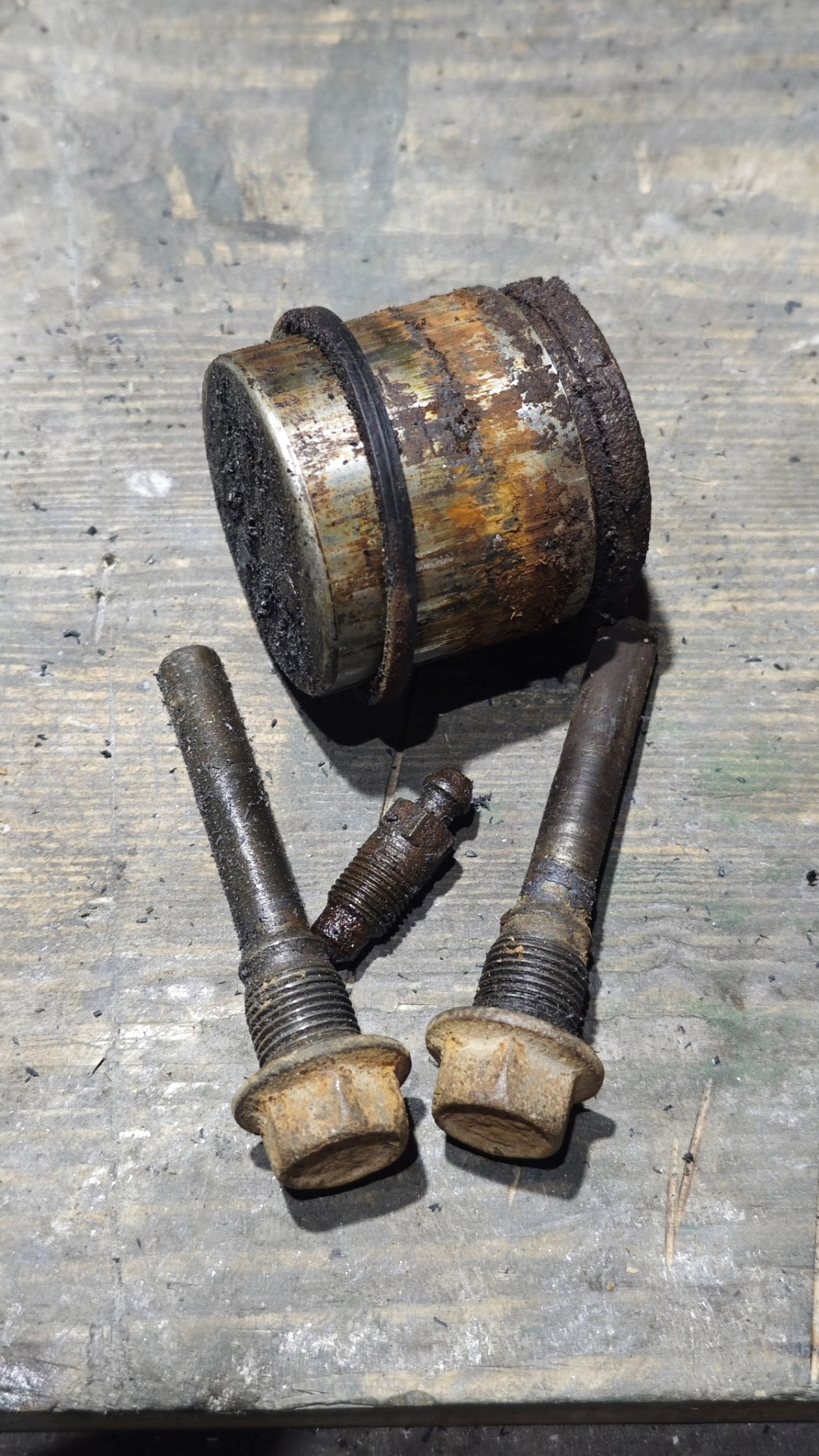

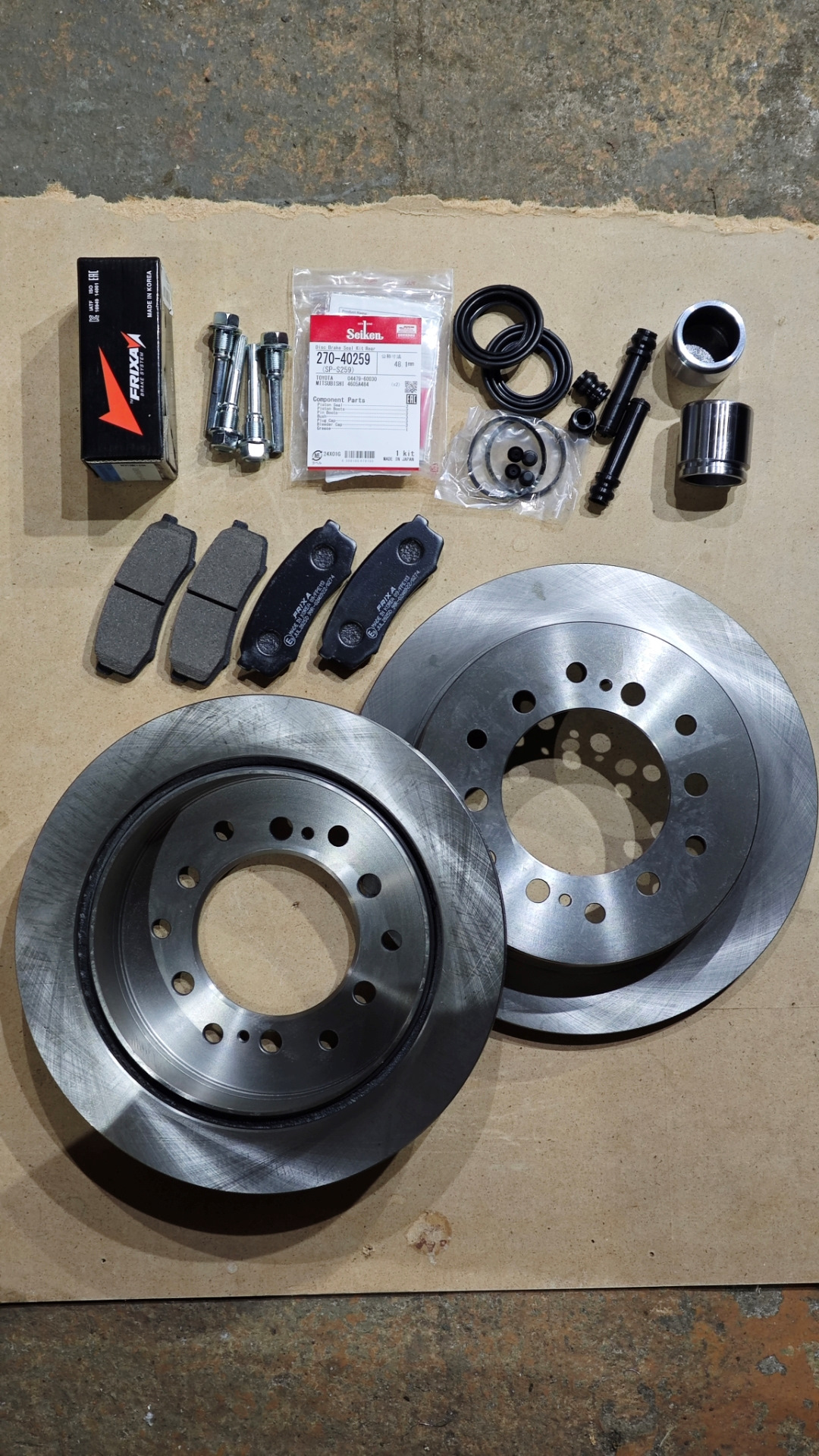

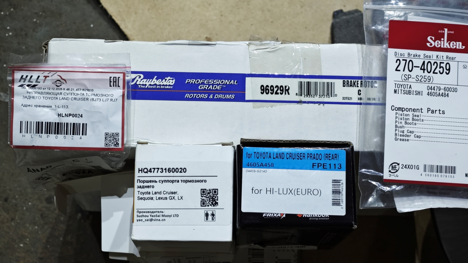

Всем привет. На самом деле тормоза устали вкруг, но задним особенно плохо. Поэтому начал с них, помимо колодок с дисками плюсом взял ремкомплект для суппортов, поршни и направляющие
Один суппорт был совсем плох

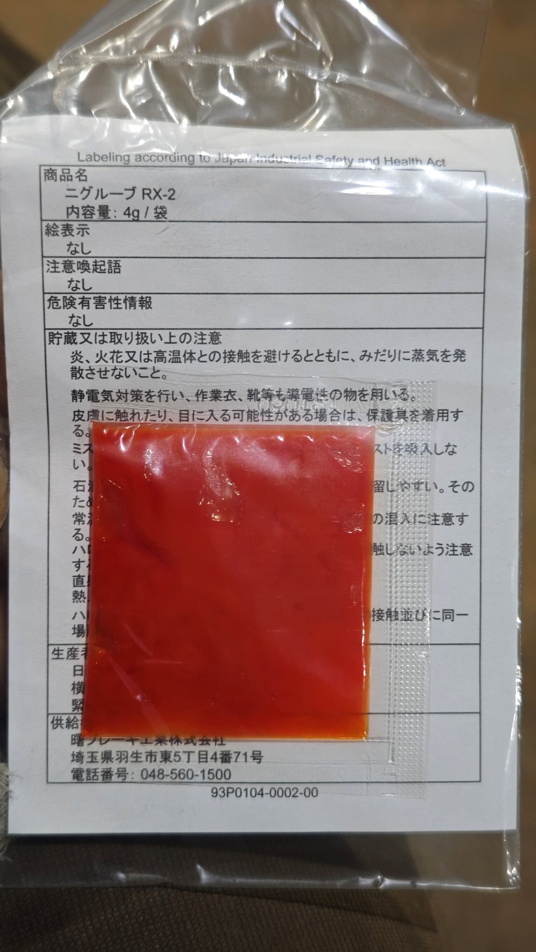

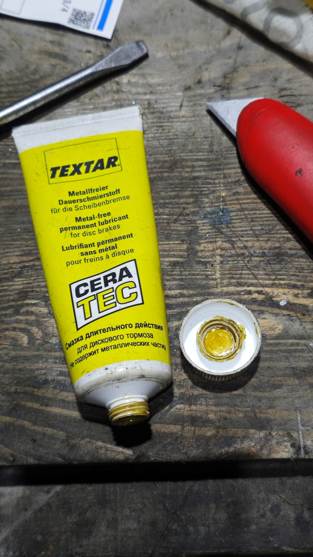

Для направляющих использовал Niglube RX из комплекта, для монтажа поршня Seiken Rubber Grease
Для мест контакта колодки с суппортом давно пользую Textar CeraTec
В кадр не попали упорные пластины и пискуны для кололок, их тоже поменял (может позже дополню фотки).

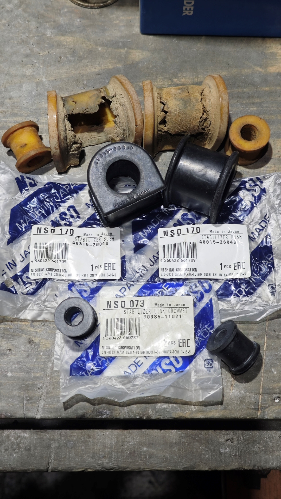

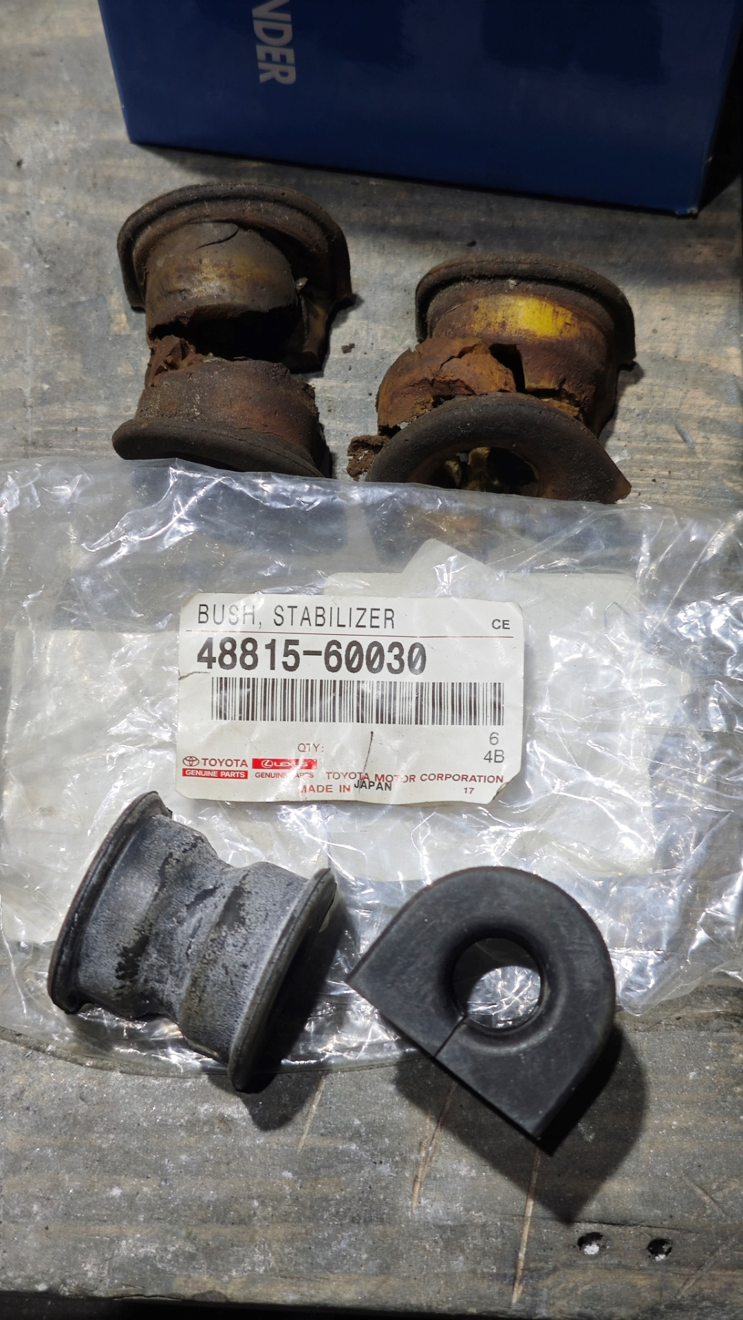

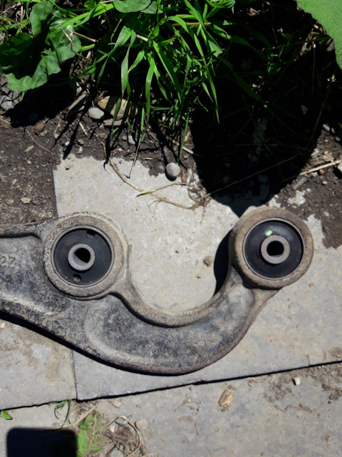

Чуть ли не одним днём развалились все втулки стабилизаторов (а менял я после покупки только передние стойки и втулки на ними), они мне достались уже установленные в авто. PU не моё, поэтому меняю на каучук
Где-то потерял привычку фотать все после установки на авто, надо исправляться 🫣

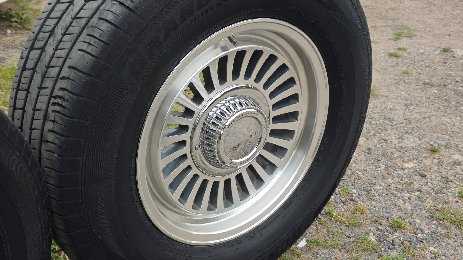

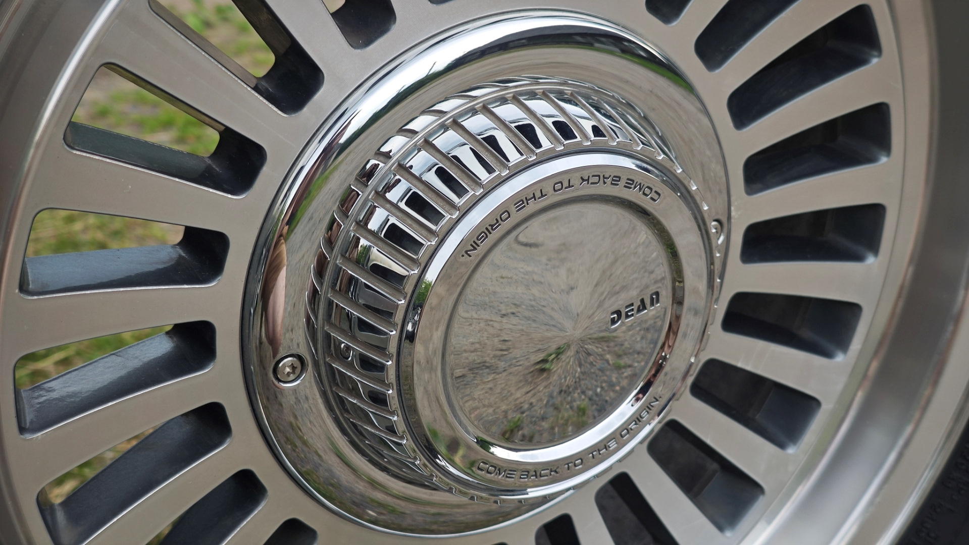

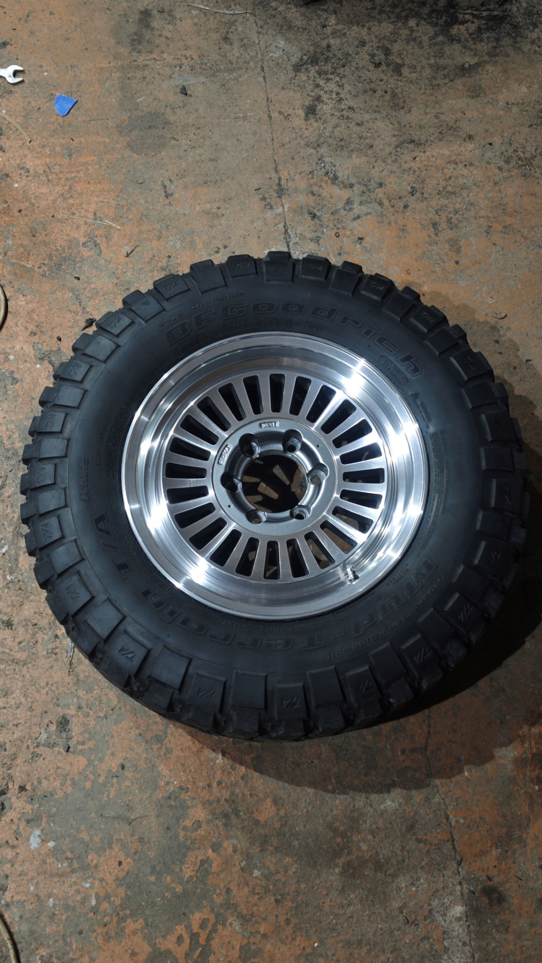

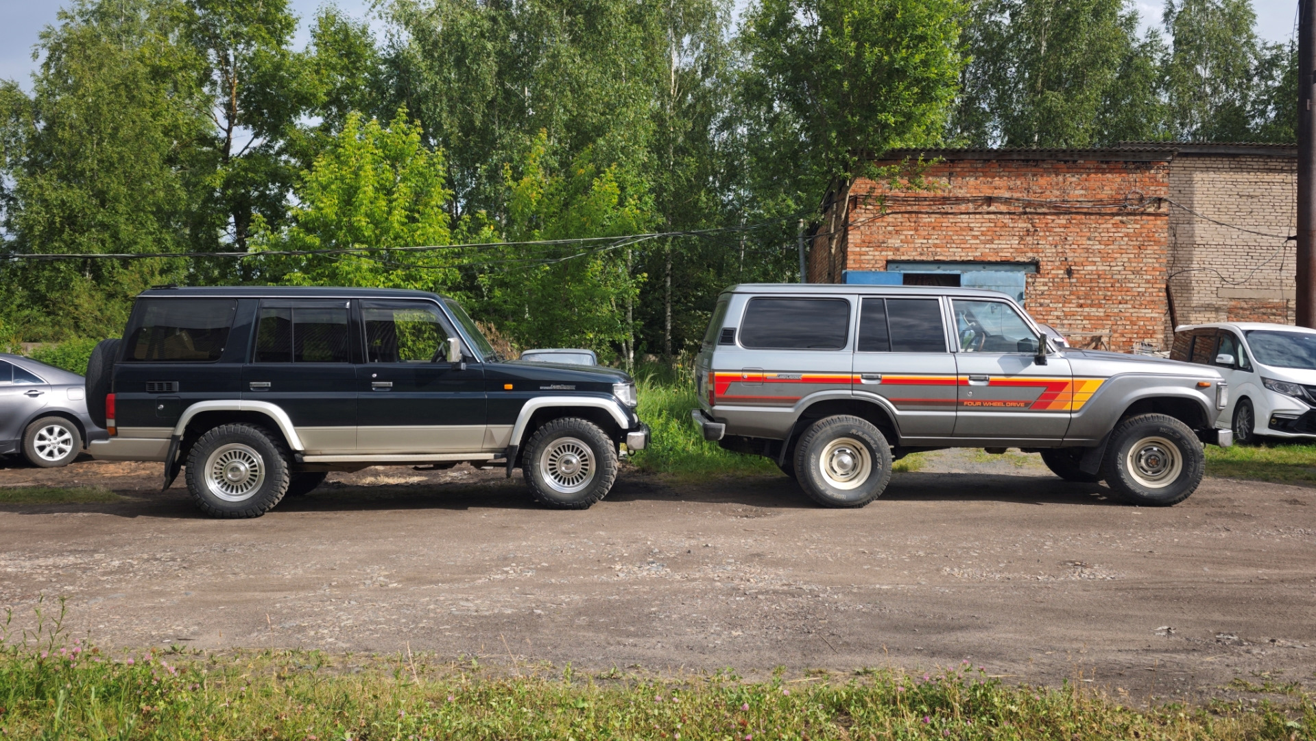

И вот мы подошли к главному — очередная покупка из разряда хотелок, прямиком из Японии 🤩

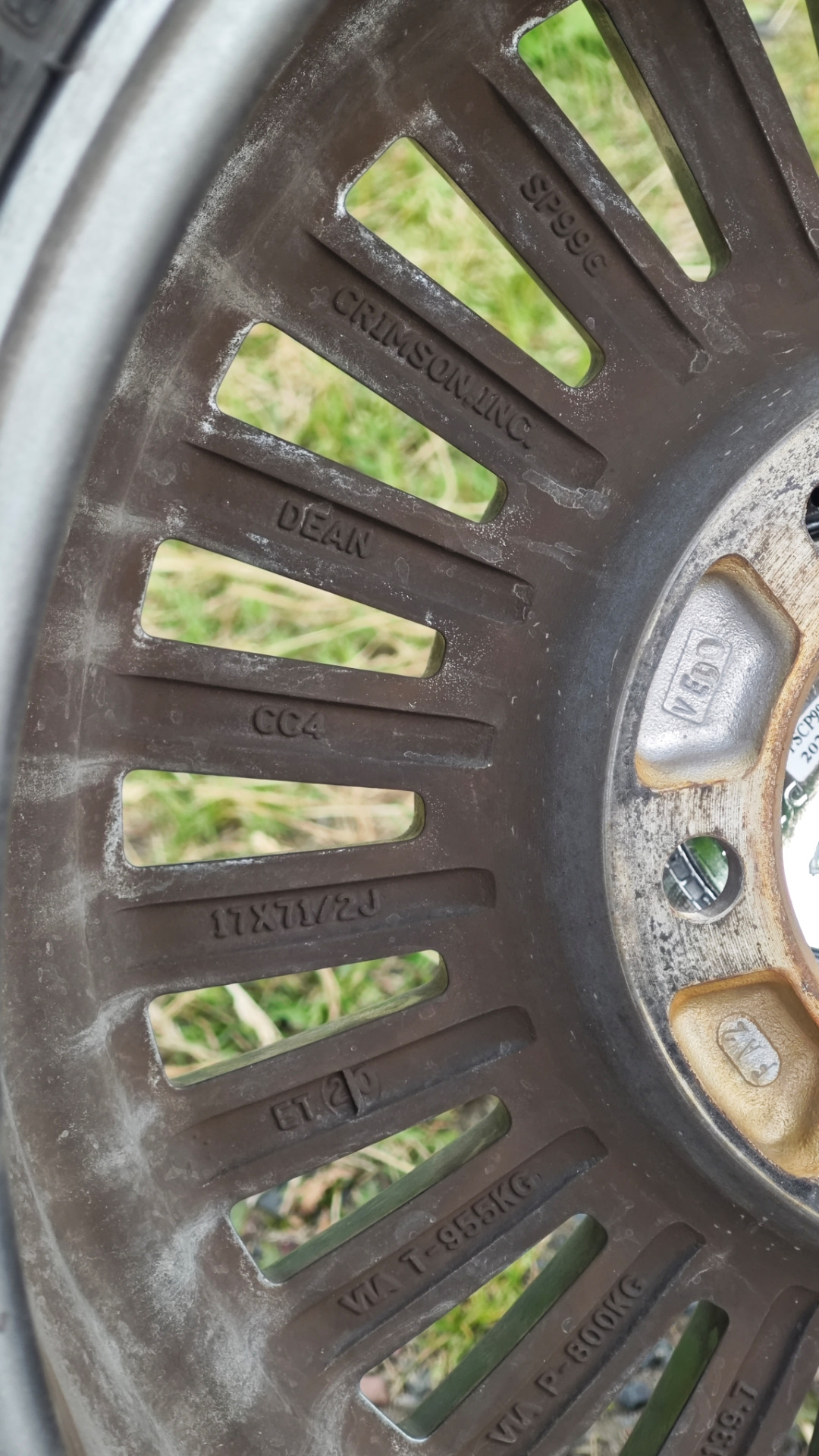

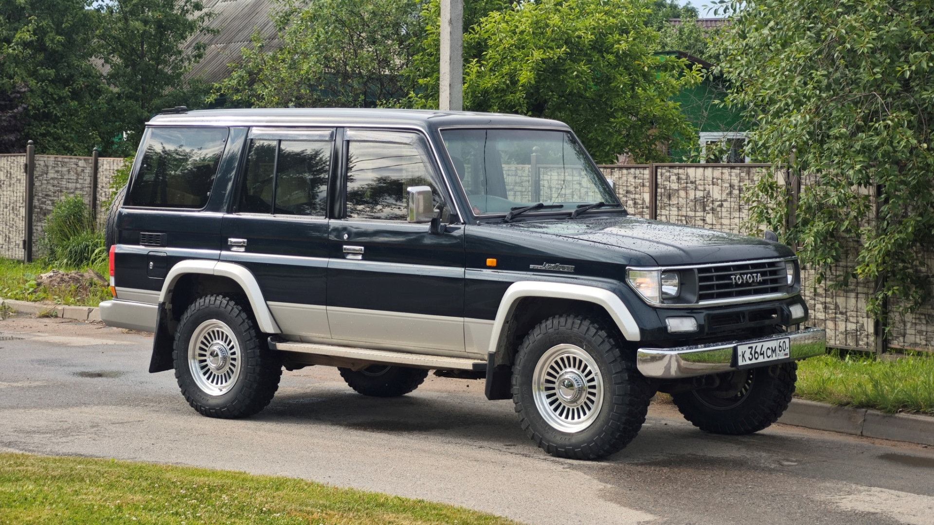

Crimson Dean California 17"

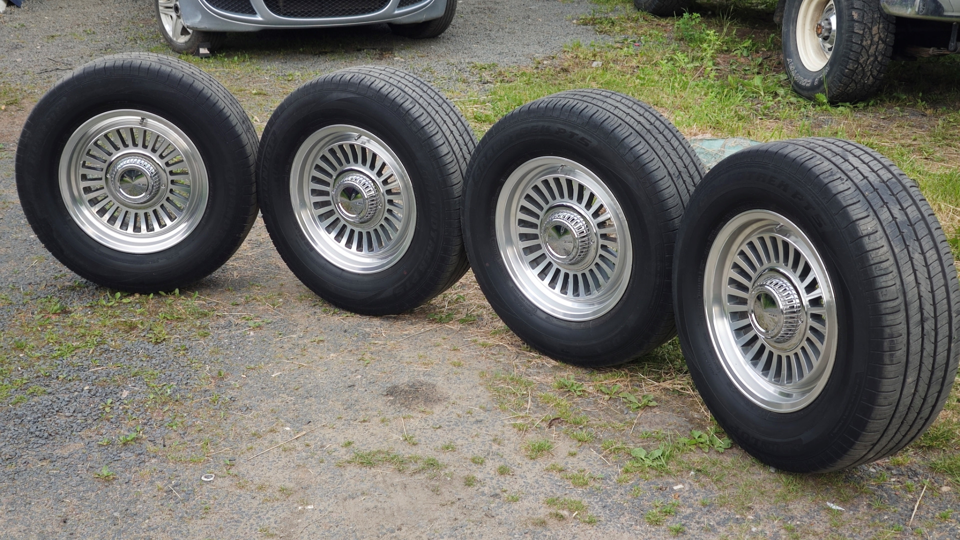

Отличные шины, но не мой размер и формат. Поэтому если кто ищет 265/65/17 шоссейку — прекрасный комплект Dunlop Grandtrek PT5 идет в продажу.

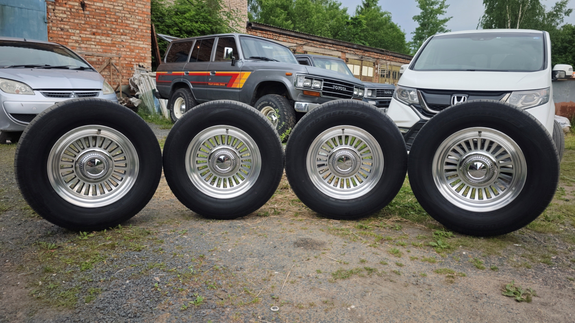

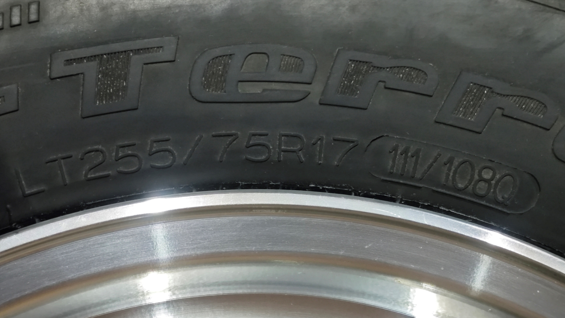

Я же тем временем взял 255/75/17 BF Goodrich KM2 и переобул

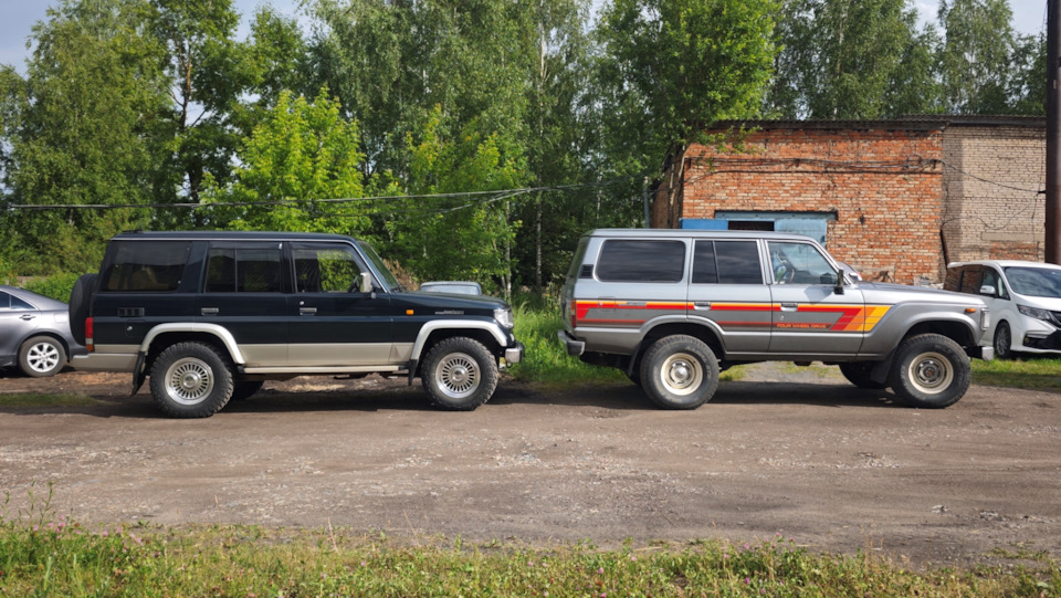

Теперь мне хочется убрать фендера еще больше)
Оба двое, готовые к приключениям 🤗

Красота! Хабы электро? Колодки ручника менял?
Хабы электро, но уже перевожу на мех, один раз реанимировал контактные пары, сейчас снова моргает лампа, второй раз этим заниматься не хочу)
Стояночный жив, остаток хороший.
Будешь каждый раз когда надо 4wd дергать колпаки с литья…
Можно просто снять центральную часть колпака перед потенциальной нуждой)
