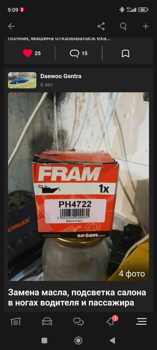

да и пофиг на него, я прикидывал — даже если и выльется что — насос мгновенно закачает. Ну и проскакивало где-то, что есть у нас этот клапан в моторе. Было дело прикупил пару таких — и объём большой что хорошо и недорого и пр-во Франция, но… Потёк он у меня через пару дней. Резинка там чуть больше, видимо перекосило её, хотя прилегала нормально вроде, я проверял при установке. Купился на то, что тут много раз встречал, что ставят на наш мотор.
Это не из-за резинки. Лачетевский больше по габаритам и может нормально не попадать на привалочную плоскость блока. Оттого и может течь. Ставил разных производителей на Джентру фильтры, к некоторым резинка круглая, у некоторых плоская. Ничего не текло. Сравнивал даже фильтр с лачетевским фото делал. Ибо имеется в эксплуатации сразу оба авто. И если честно не экономлю на фильтрах и ставлю то что положено, в не то что дешевле. А лачетевский Фрам дешевле раза в 1.5 наверное
так многие ставят и не течёт попадание на плоскость проверял — закрутил-открутил и отпечаток резинки был, правда он сместился наружу, а там привалочная плоскость немного ржавая — на это грешил может если с новья такой ставить…
Купил как-то 10 штук таких, про запас. В процессе два выкинул из-за кривой резьбы. Возможно, подделка. Брал в Автодоке .

На Джентру фильтр другой идёт
FRAM PH11203
А 4722 это лачетевский
Становится гуд
У них конструкция разная.

В конструкции фильтра от Lacetti отсутствует антидренажный клапан
