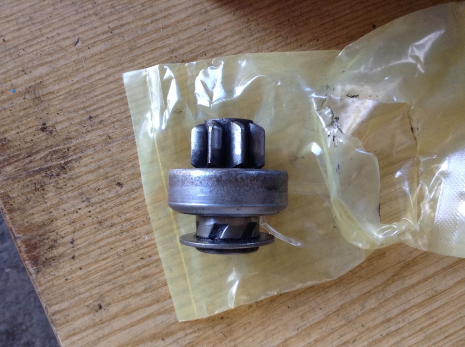

Пришел наконец то мой Бендикс, правда, с задержкой, но это не страшно, т.к. Я его уже поставил и у меня все в порядке!)))))

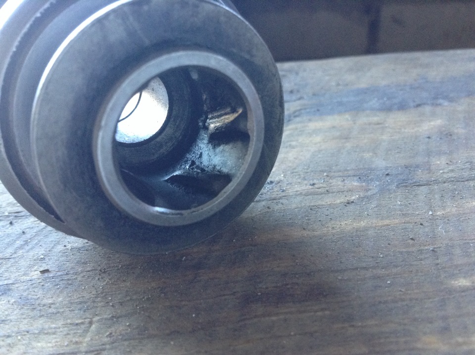

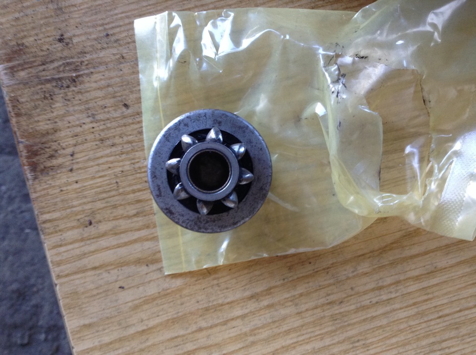

Честно говоря, что за проблема была со старым я понять не могу, ибо выглядит он довольно прилично. Возможно просто чуть подстерлись края внутренних шлицов (4-е фото) и он из-за этого проворачивался. Ах да, еще лопнула одна из посадочных шайб на валу.-поставил две обычных, чтобы по толщине было одинаково.
Что касается цены, то новое втягивающее мне обошлось в 700 руб, а новый Бендикс в 1500. Ремонт был полностью самостоятельным и быстрым). Стартер в довольно приличном состоянии+ я его подчистил. Меняли ли его ранее сказать не могу. Пробег машины 144 000км)
Да, самое главное, если вам понадобится запчасть и вы будете заказывать ее через розничный магазин у себя в городе, то не спешите с этим! Сходите еще в пару магазинов и приценитесь. Мне например это очень помогло сэкономить. За втягивающее в двух магазинах у меня просили 1400-2300. За Бендикс 1600-2700. Разницу с итоговой ценой считайте сами))
P.s. На фото старый Бендикс

Мне просто не хотелось рисковать. Точнее не хотелось на пороться на Бендикс нового образца, т.к. Он выше и шлицов у него больше. Проще говоря деньги и время на ветер бросать не хотелось. Тем более если бы магазин обратно не принял.
