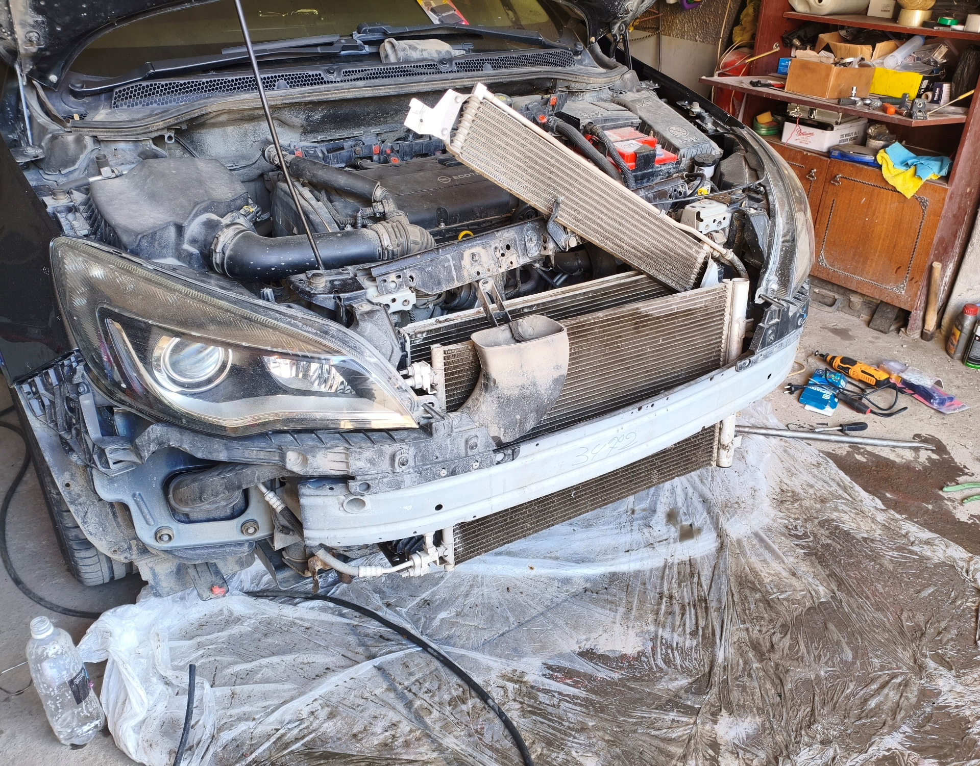

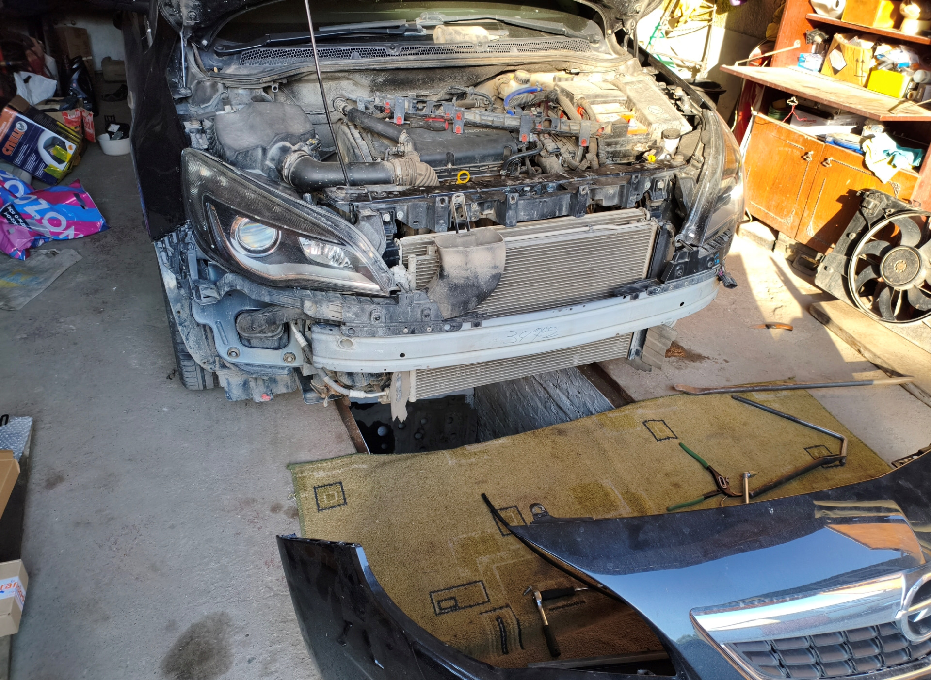

Планировал установить москитную сетку перед радиаторами под бампер как превентивную меру защиты от пыли и грязи.
В удобный день приехал в гараж, снял бампер и решил перед установкой сетки разобрать и осмотреть состояние чистоты радиаторов.

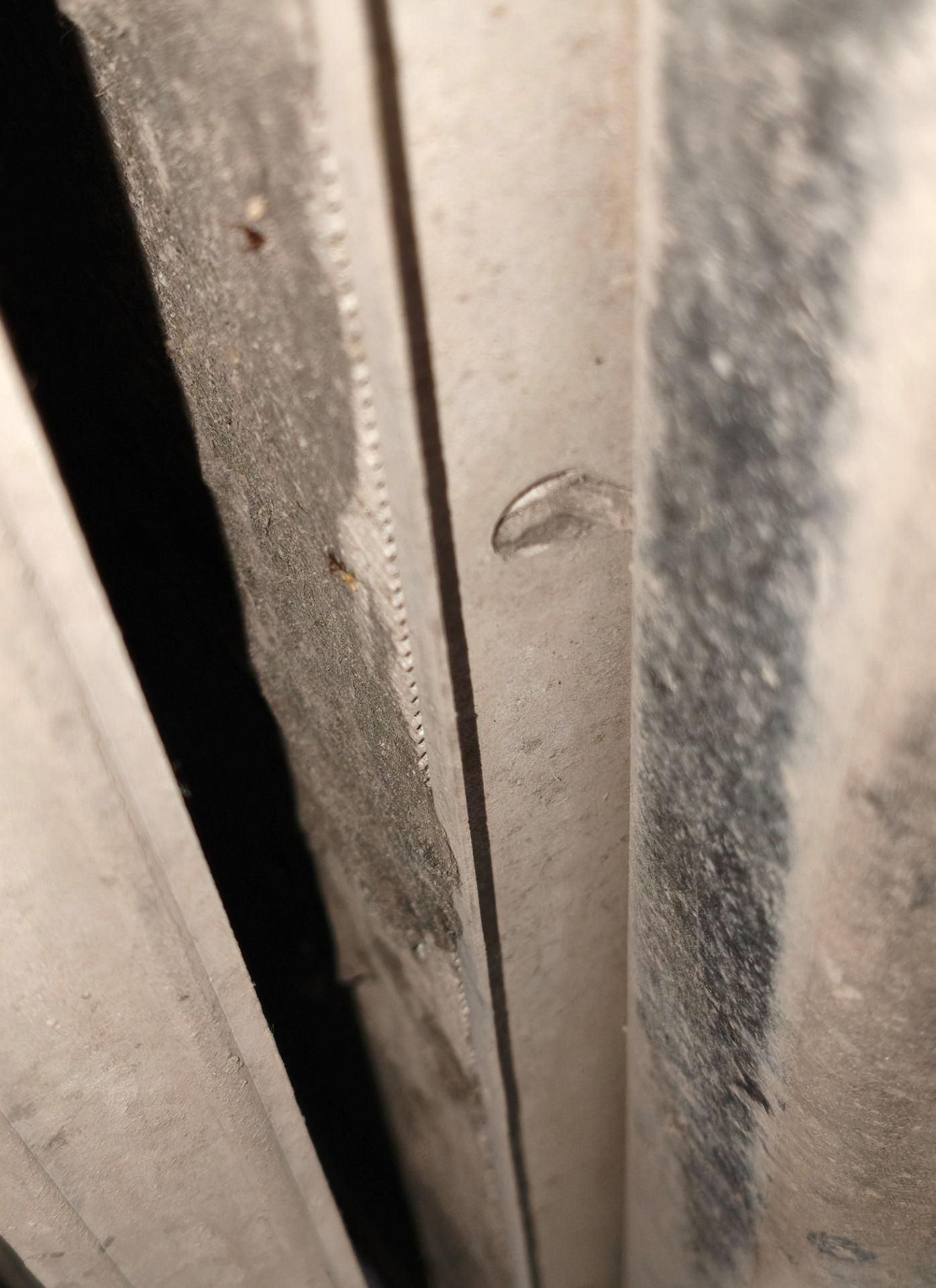

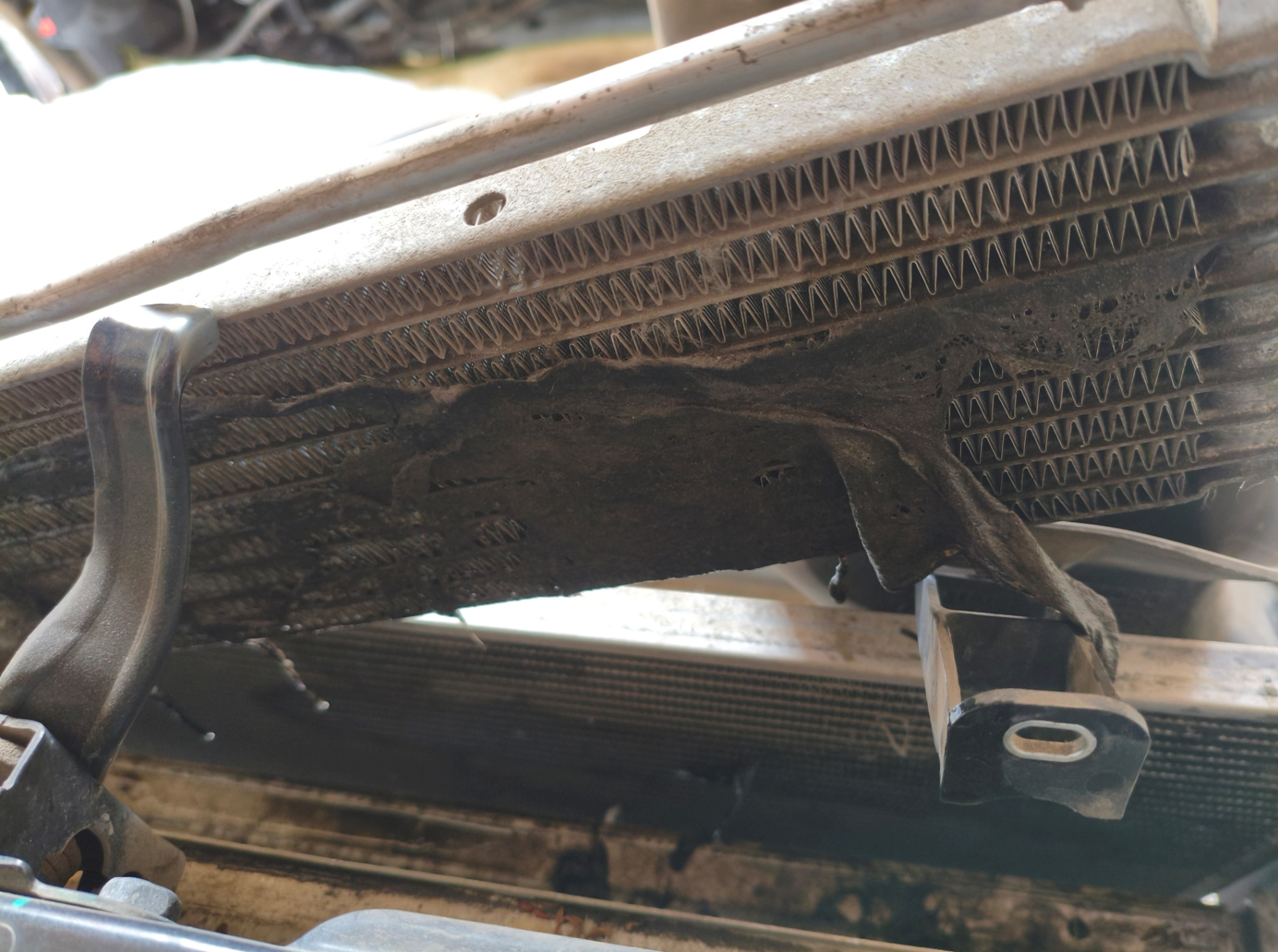

Увиденное повергло в шок.

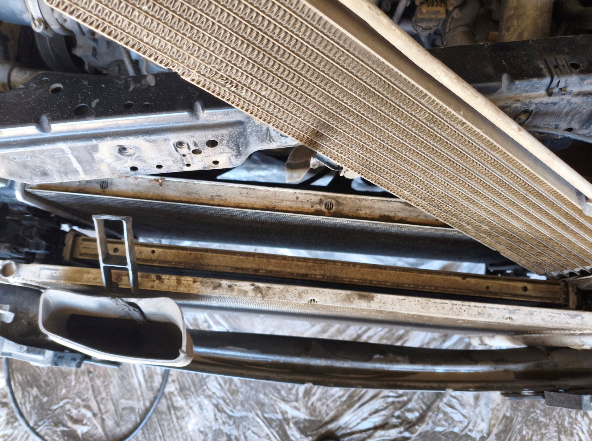

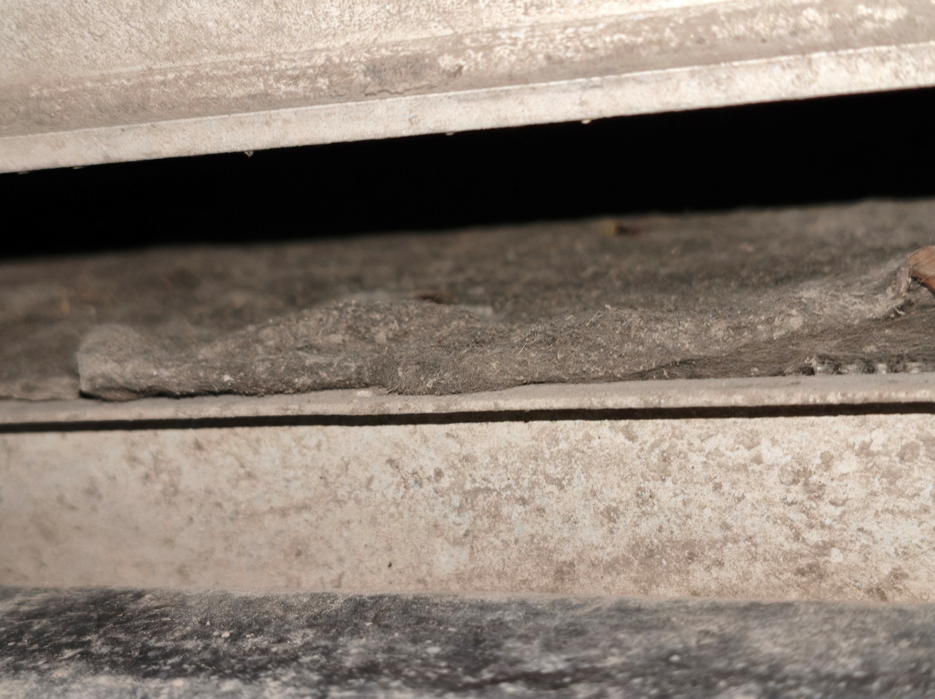

Просто беспросветная шуба на радиаторе охлаждения.

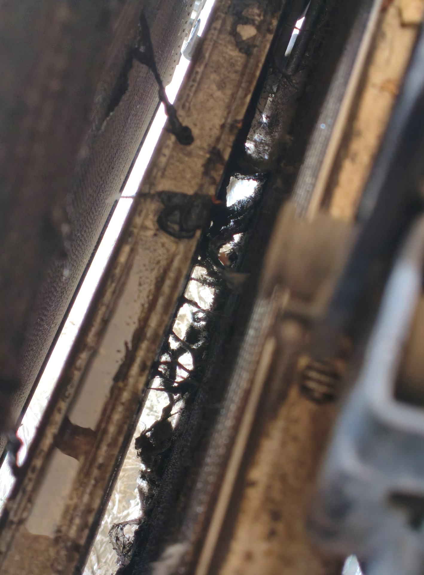

И на радиаторе АКПП.
Между радиаторами дунул сжатым воздухом — часть шубы отошла.
Принял решение постелить плёнку, разобрать всю морду и как следует продуть радиаторы.

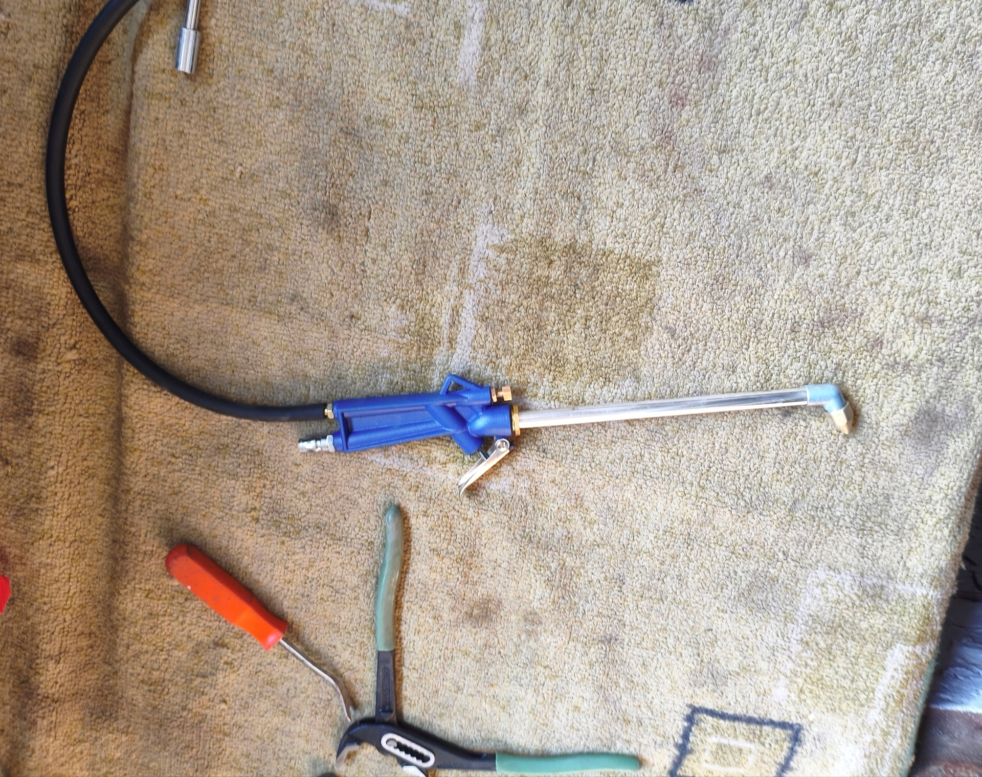

Для очистки радиаторов использовал специальный инструмент, приобретённый ранее на маркетплейсе за 400 рублей. Один шланг подаёт сжатый воздух, другой опускается в канистру с водой, втягивая её за счёт создаваемого давления. На выходе получается веер из воды под давлением — по принципу керхера. Удобство в загнутом наконечнике, который позволяет подлезть между радиаторами, не снимая их с авто.
Спустя несколько часов промыл радиаторы

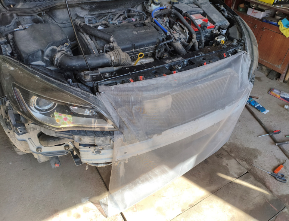

…и собрал морду в обратном порядке.

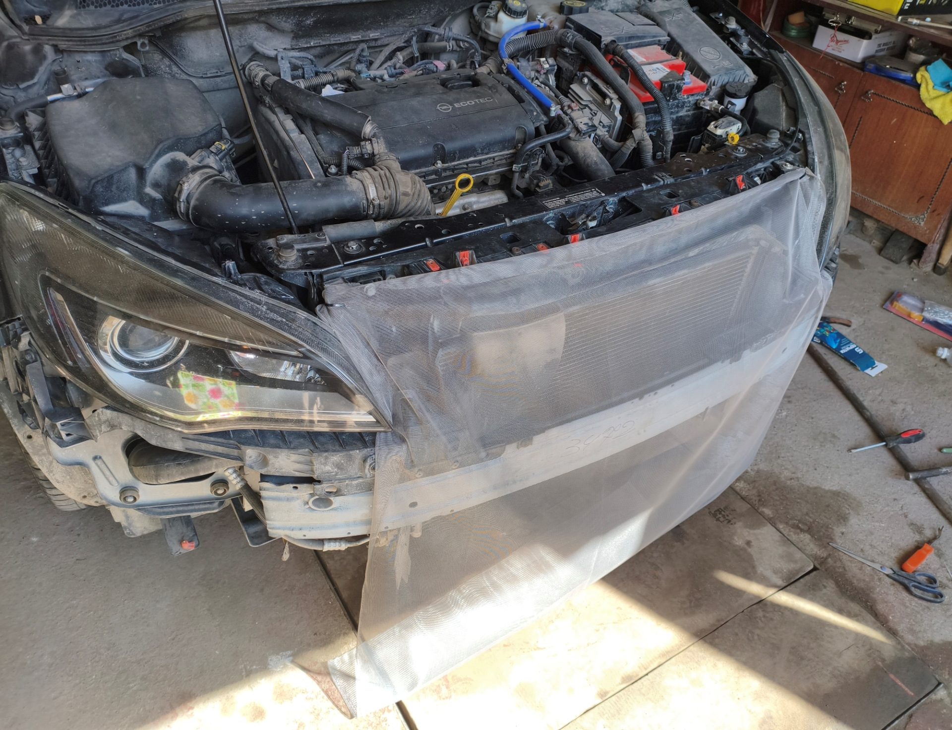

Установил москитную сетку, которая в дальнейшем защитит радиаторы.
Как ни странно, на работу двигателя это никак не повлияло. Сейчас машина не греется, но и до этого тоже не грелась.

Зря сетку поставил, свыше 80км/ч она вообще не будет продуваться, очень большая вероятность словить детон и стотый бенз не поможет, лучше сними
Такую чушь я ещё не слышал. Сетку ставил на все свои машины с 2013 года и никаких последствий никогда не было. Свыше 80км/ч до 125км/ч температуру выше 90 не видел, в том числе на H с …XER моторами.
