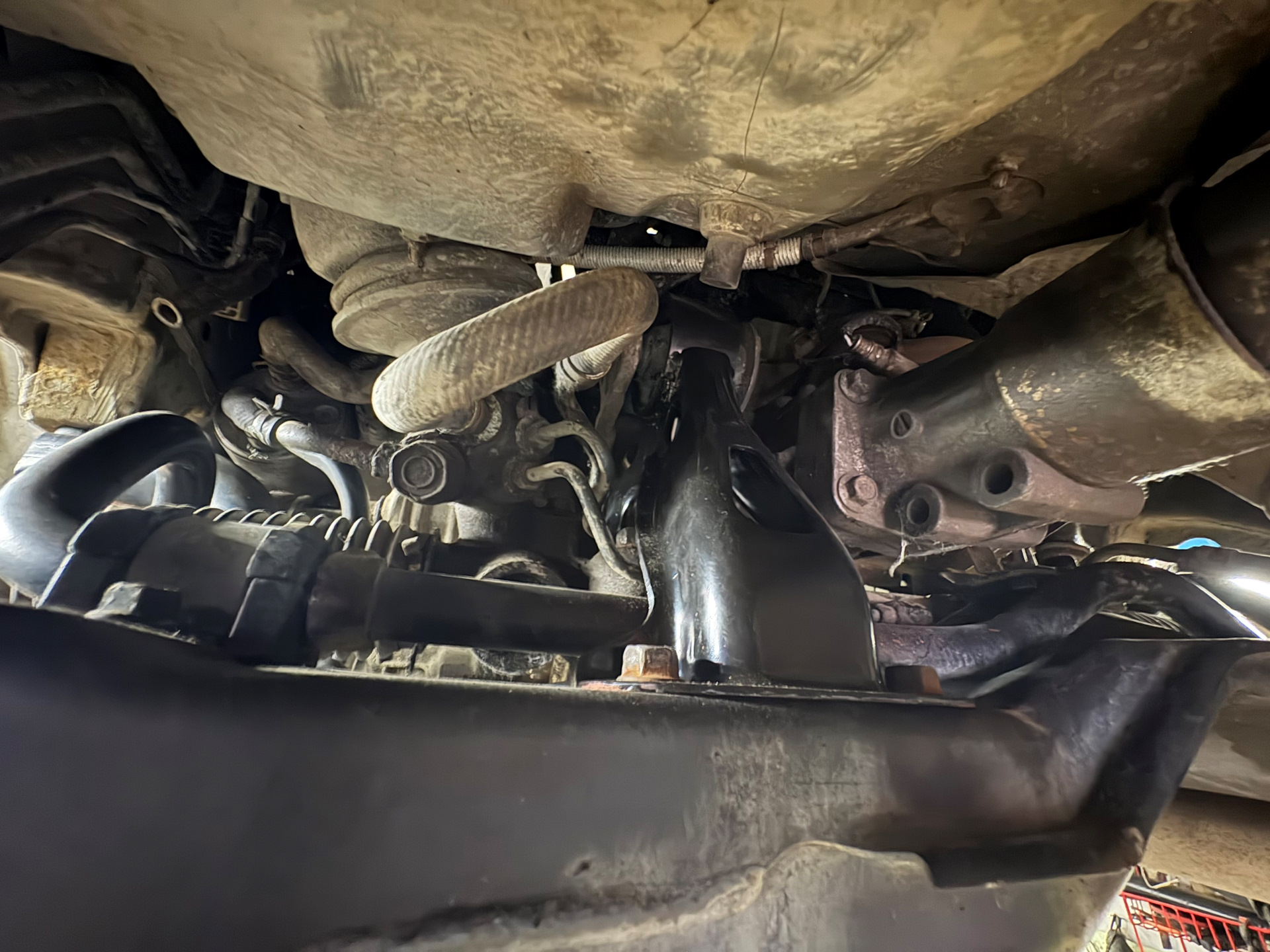

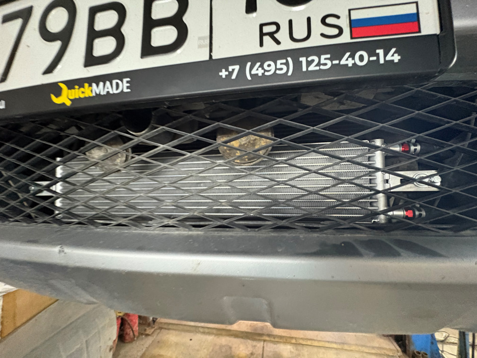

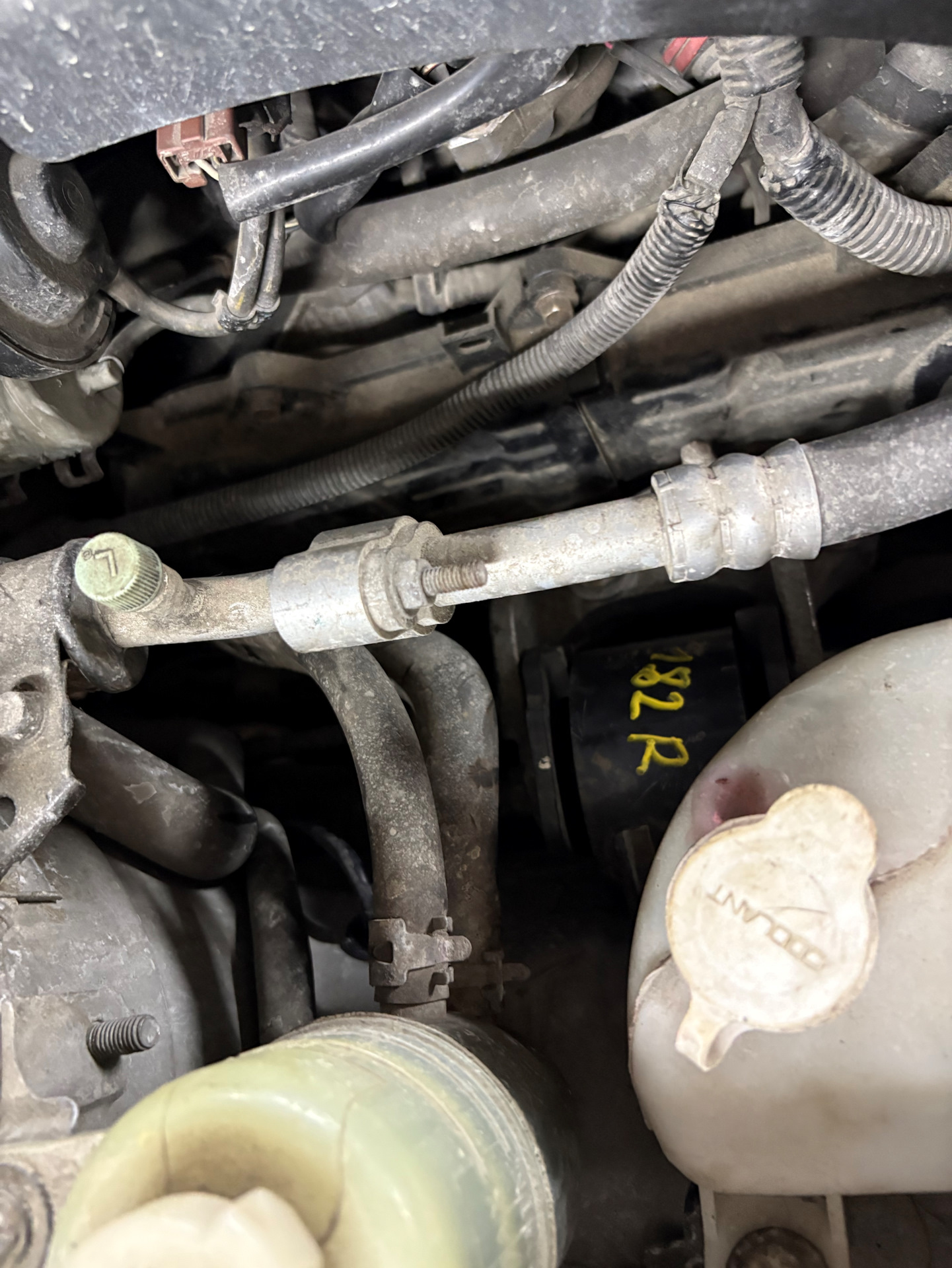

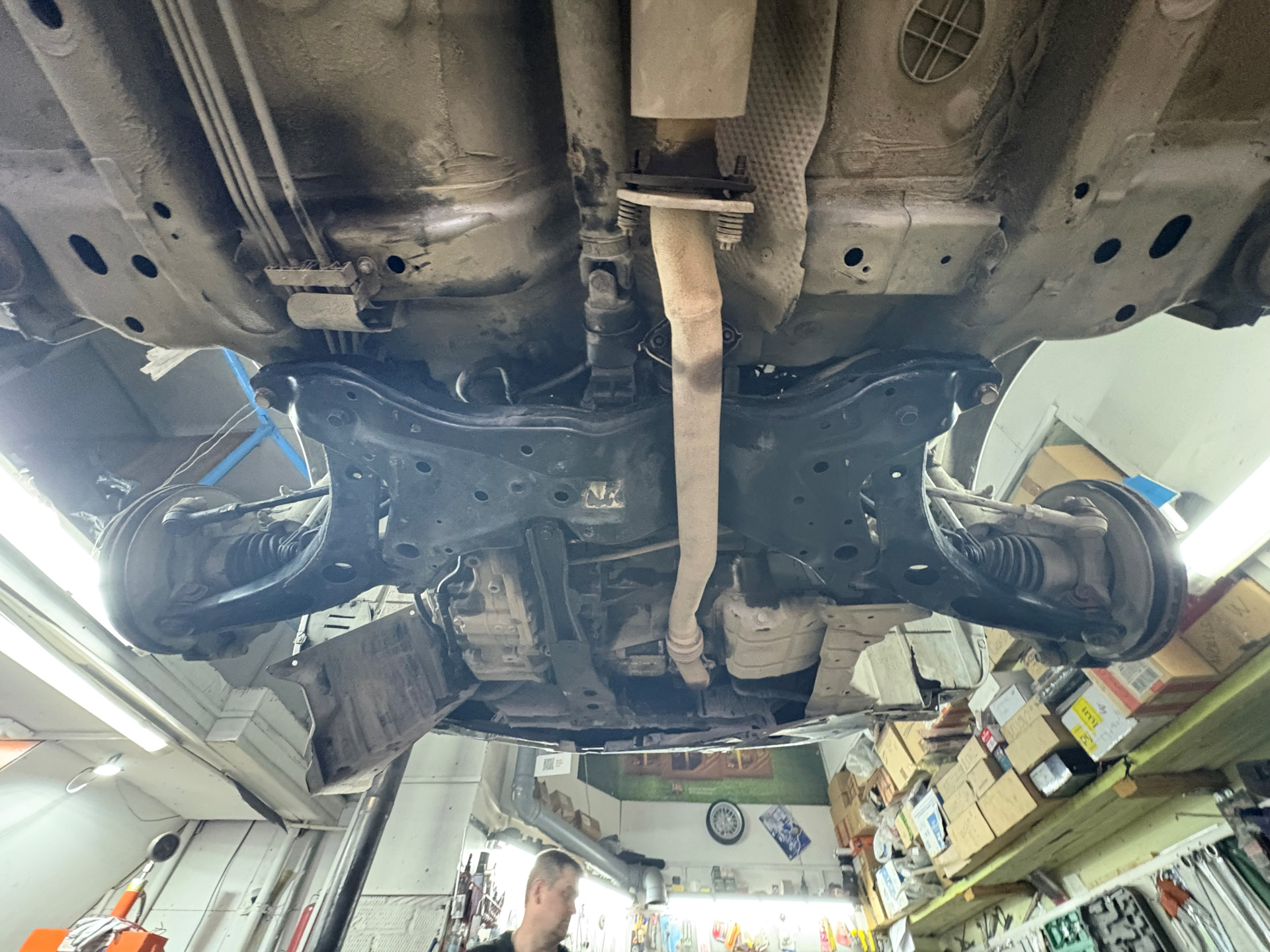

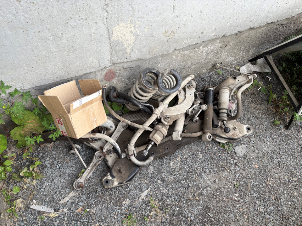

Еще до момента забора машины я знал, что есть моменты, которые требуют внимания. Ходовка побрякивала, пружины просевшие, кулер и теплообменник текут, передний подрамник гниет.

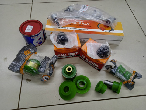

В придачу к машине я получил полный набор рычагов и сайлентблоков на заднюю подвеску, это хоть немного спасло финансовую ситуацию. Потихоньку я затарился следующим списком:
Перед:

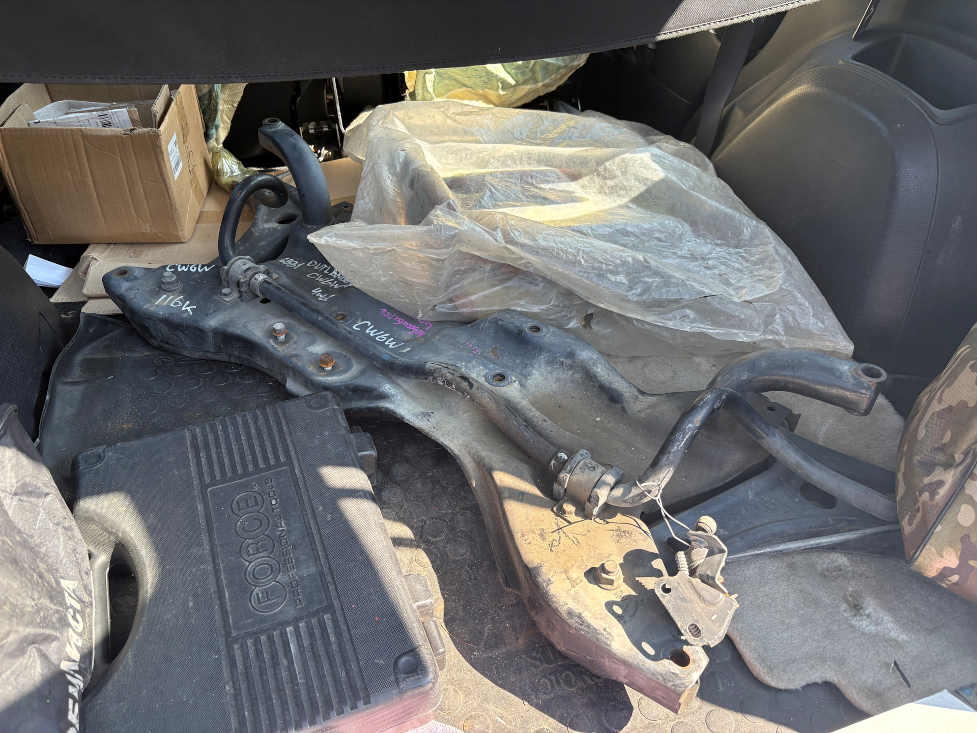

Подрамник передний — Б/У оригинал с распила вместе с рычагами и стабилизатором

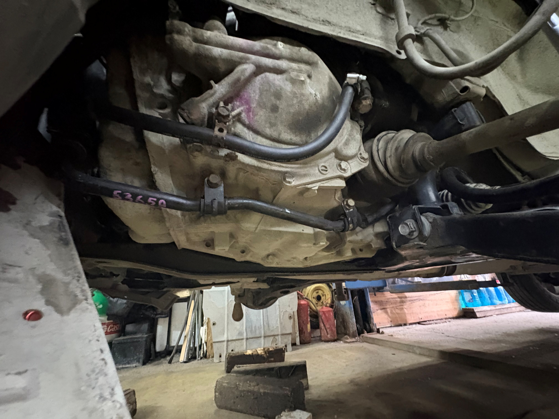

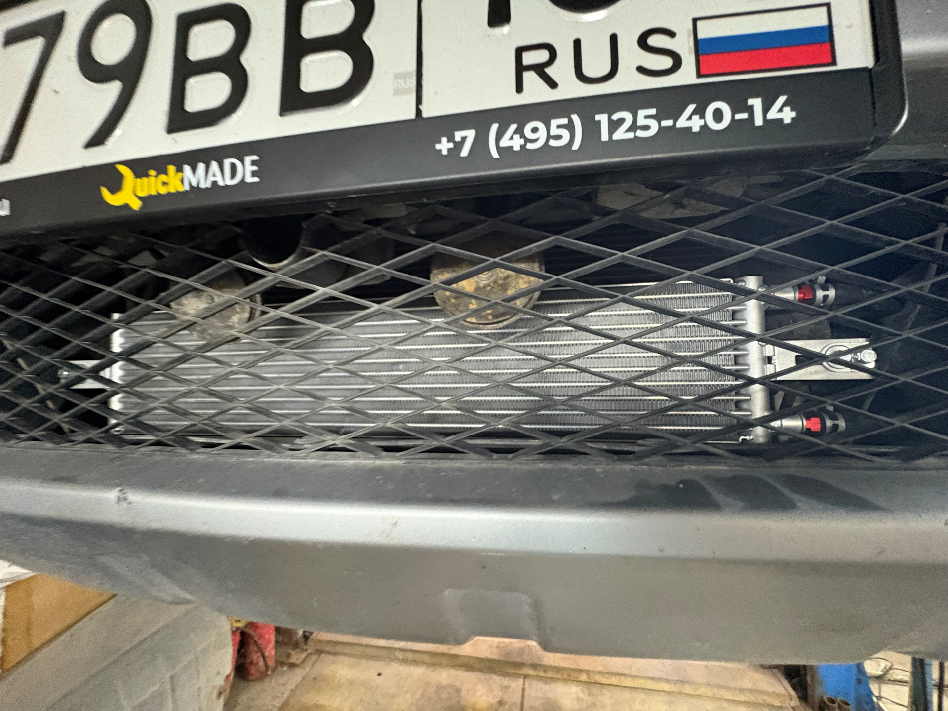

Радиатор АКПП — trancool с переносом в бампер
Теплообменник АКПП — Б/У оригинал с распила вместе с трубками и шлангами
Кольцо теплообменника — ОЕМ 2920A136
Втулки переднего стабилизатора — ОЕМ 4056A079

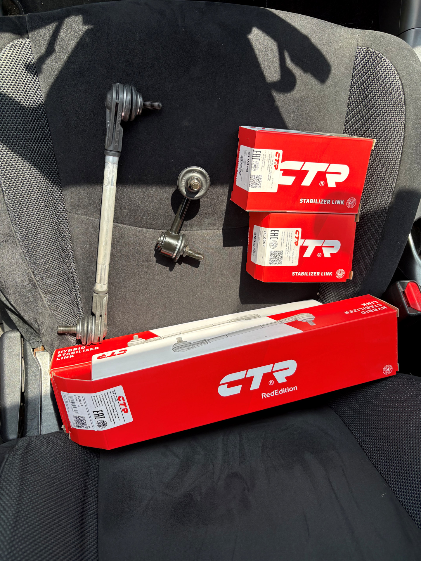

Стойки стабилизатора перед — гибридные CTR PL0393

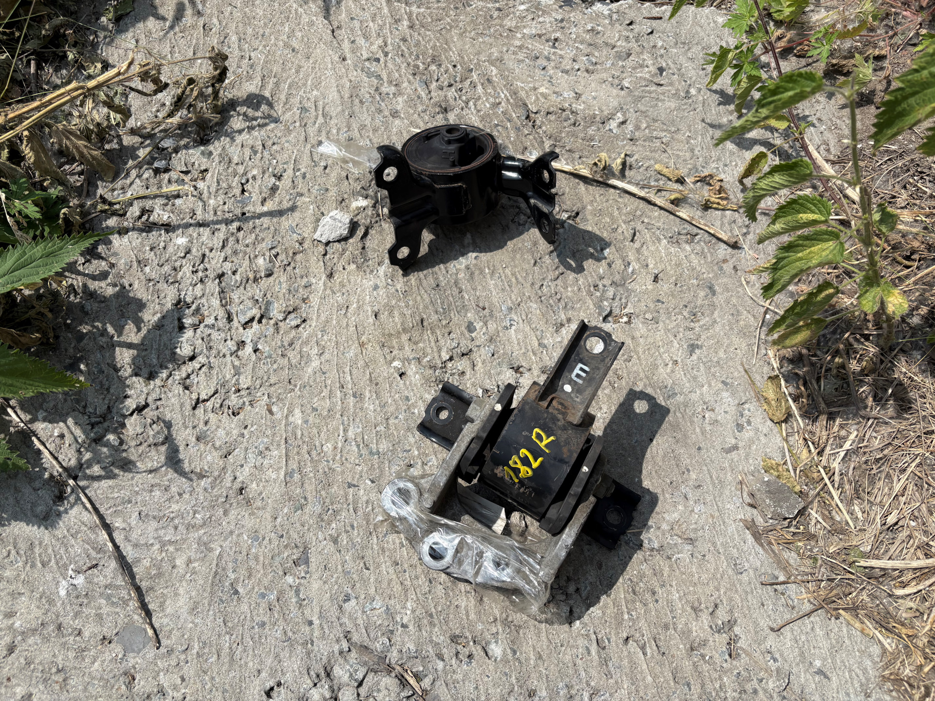

Подушка двигателя задняя — ОЕМ MN 184094
Подушка двигателя передняя — ОЕМ MN 101386
Подушка двигателя правая — Б/У оригинал с распила
Подушка двигателя левая — Б/У оригинал с распила

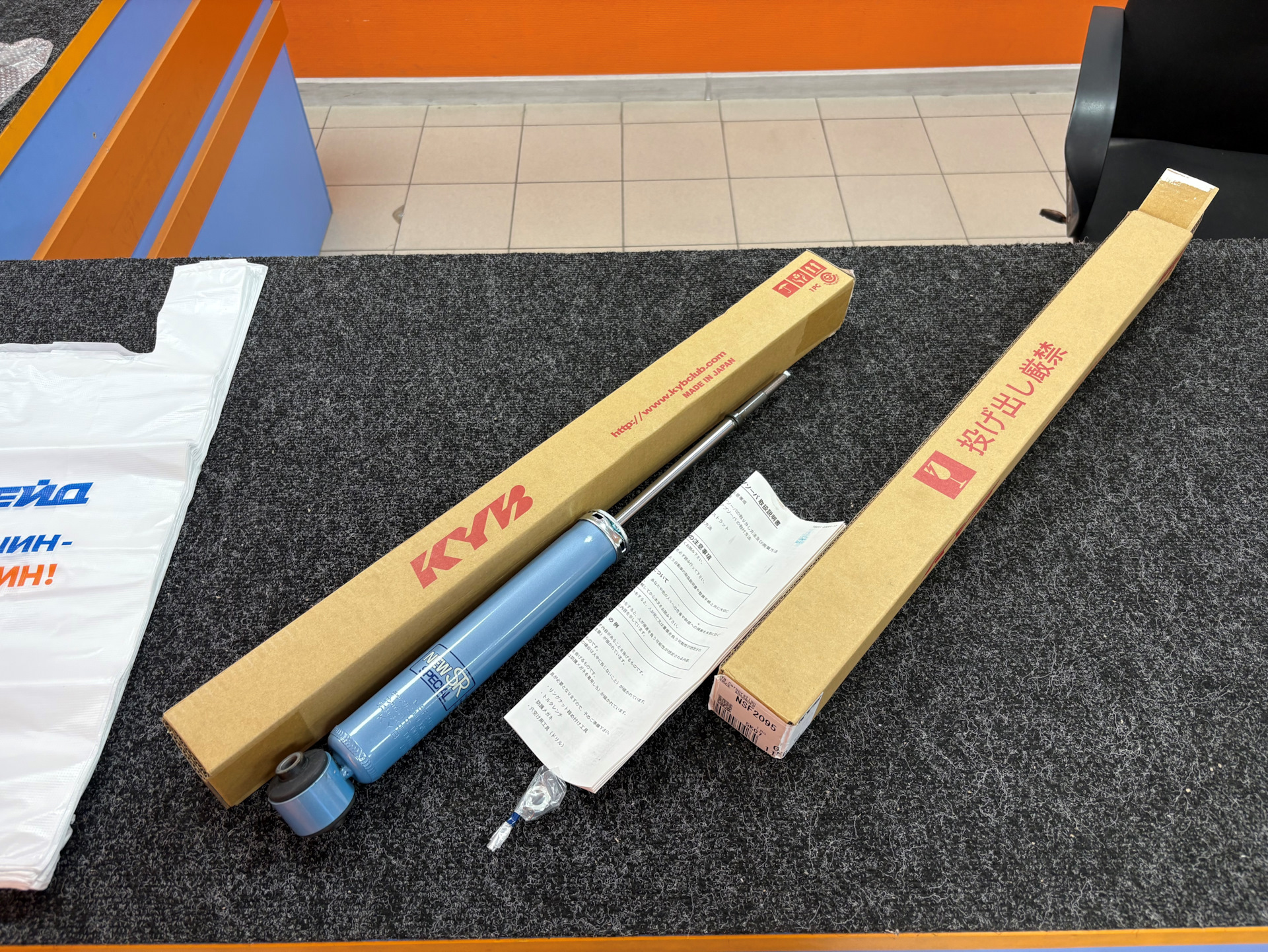

Зад

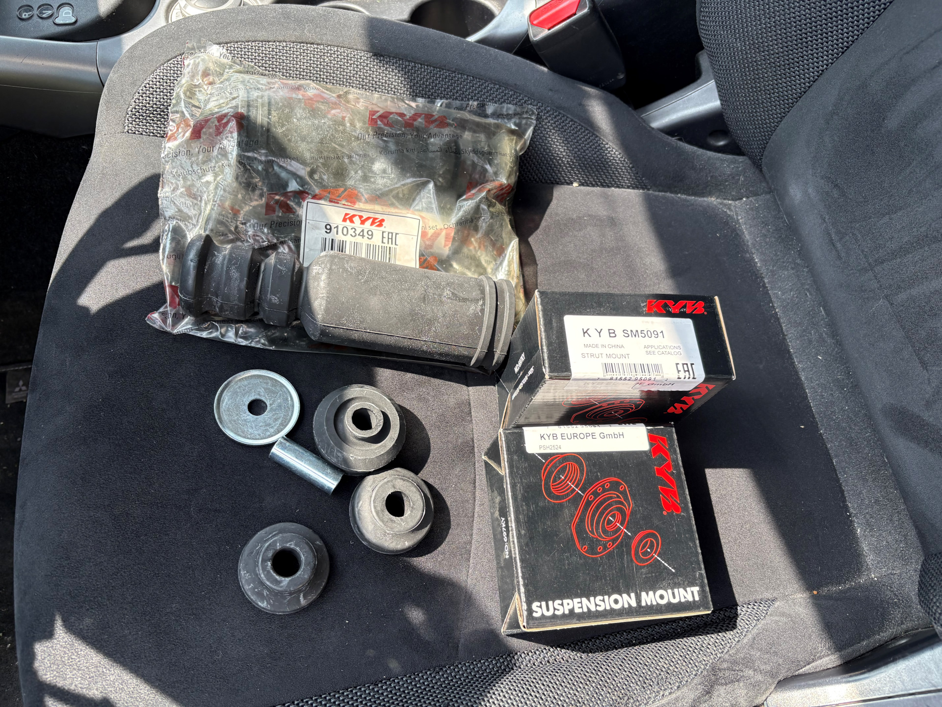

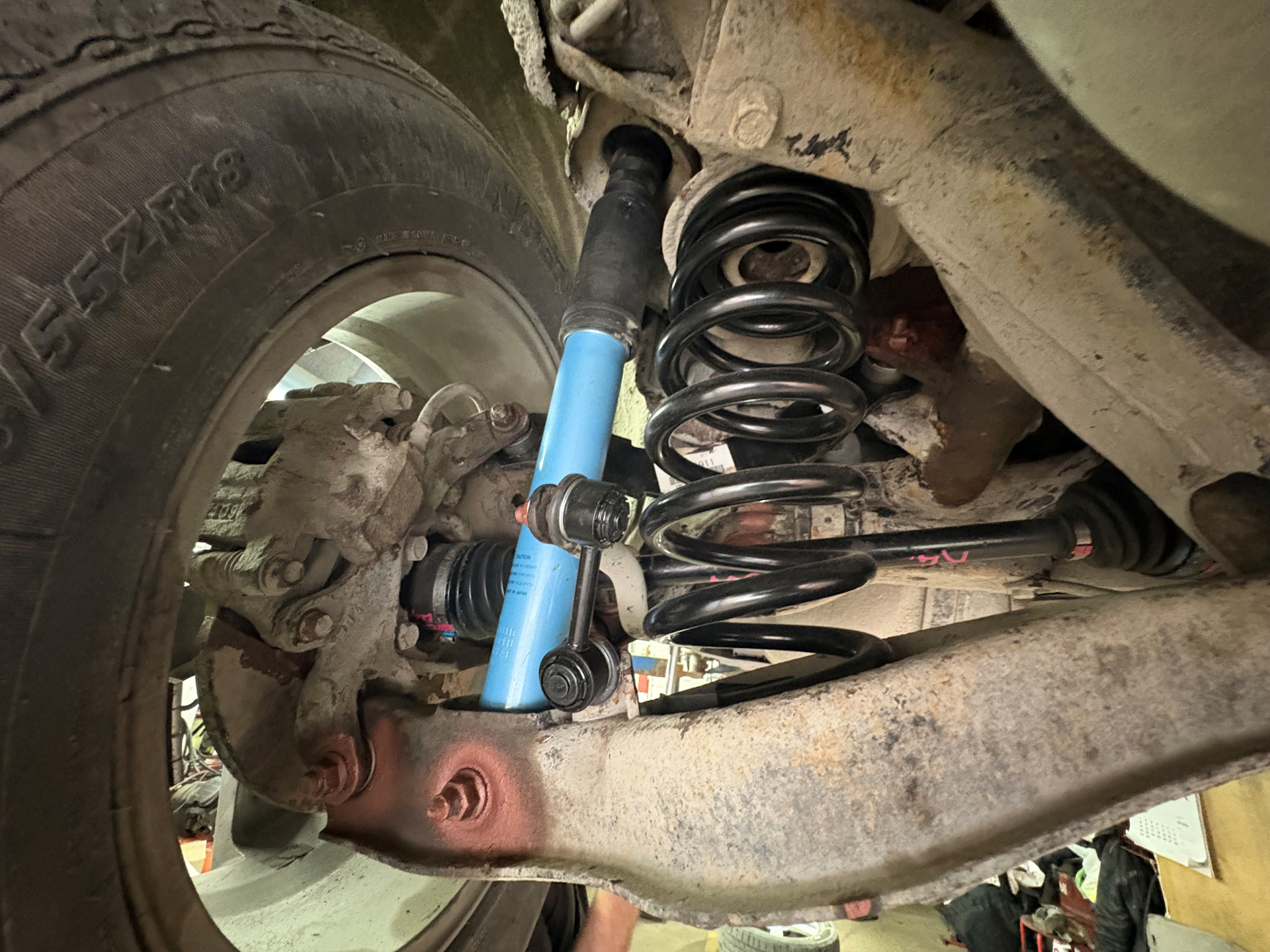

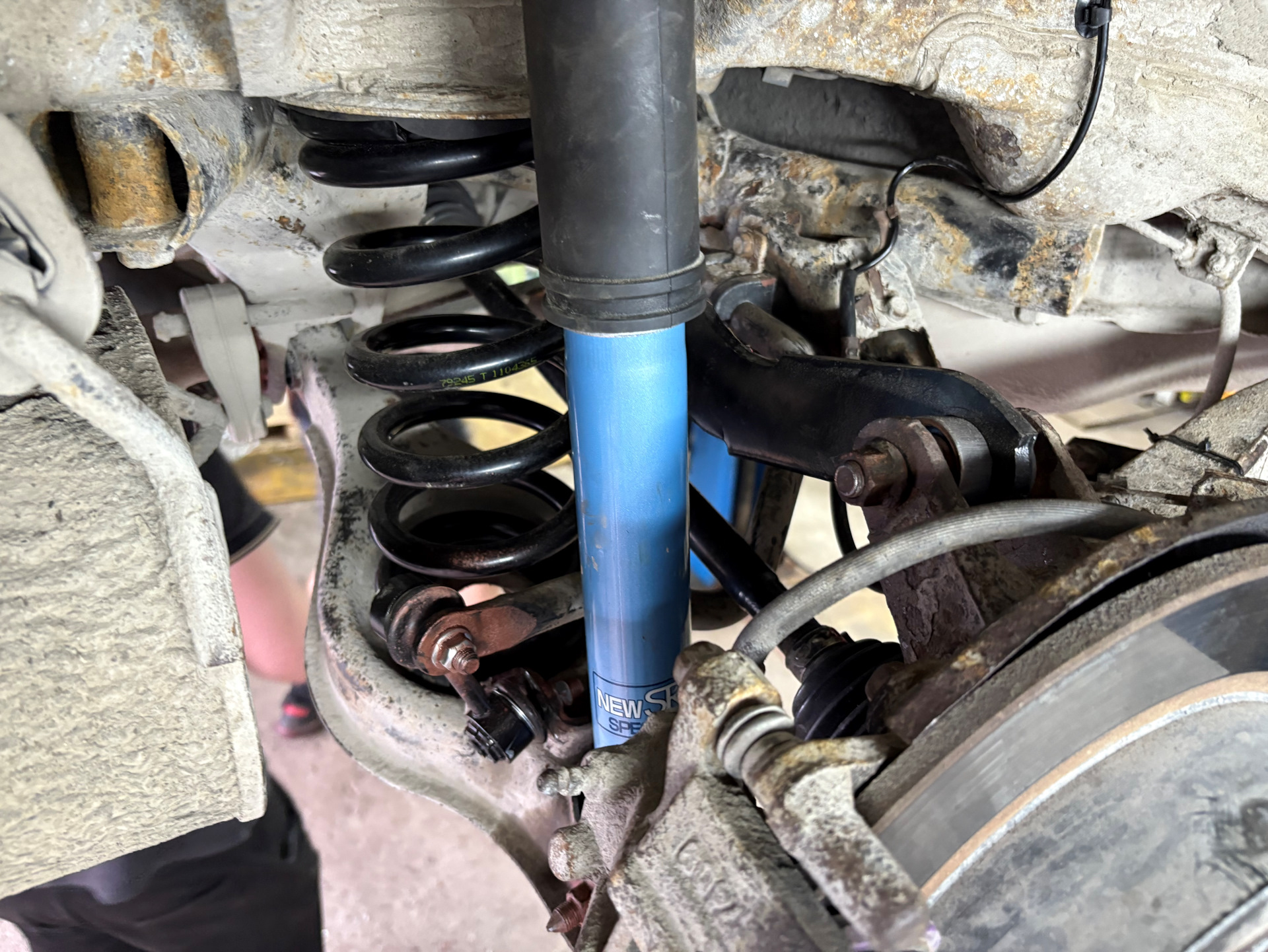

Амортизаторы — KYB New-SR NSF-2095
Ремкомплекты опор задних амортизаторов — KYB SM5091
Отбойники с пыльниками — KYB 910030
Пружины задние — LESJOFORS 42 156 28
Стойки стабилизатора — CTR CL0398 / CL0397
Втулки стабилизатора — ОЕМ 4156A028

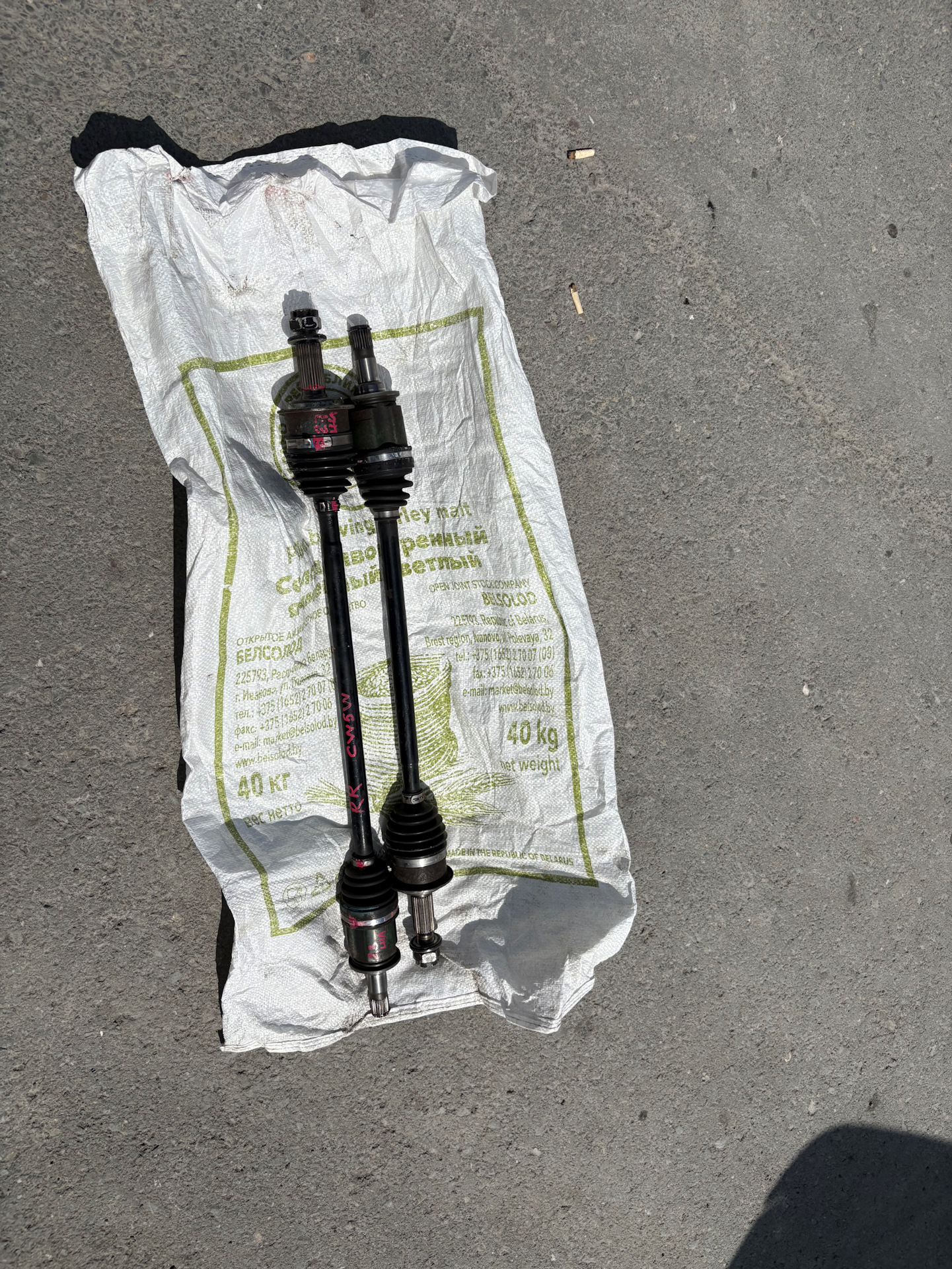

Привода задние — Б/У оригинал в сборе
Рычаги верхние короткие поперечные — CTR CQ0237
Рычаги верхние изогнутые поперечные — ОЕМ MR491911
Сайлентблоки продольных рычагов "ушастые" — ОЕМ 4120A251 / 4120A252
Сайлентблоки нижних поперечных рычагов — ОЕМ MN100110
Ступица задняя — NTN HUB157T12
Датчик АБС задний правый — NARICHIN NDF1005
Развальные болты с шайбами — нонэйм

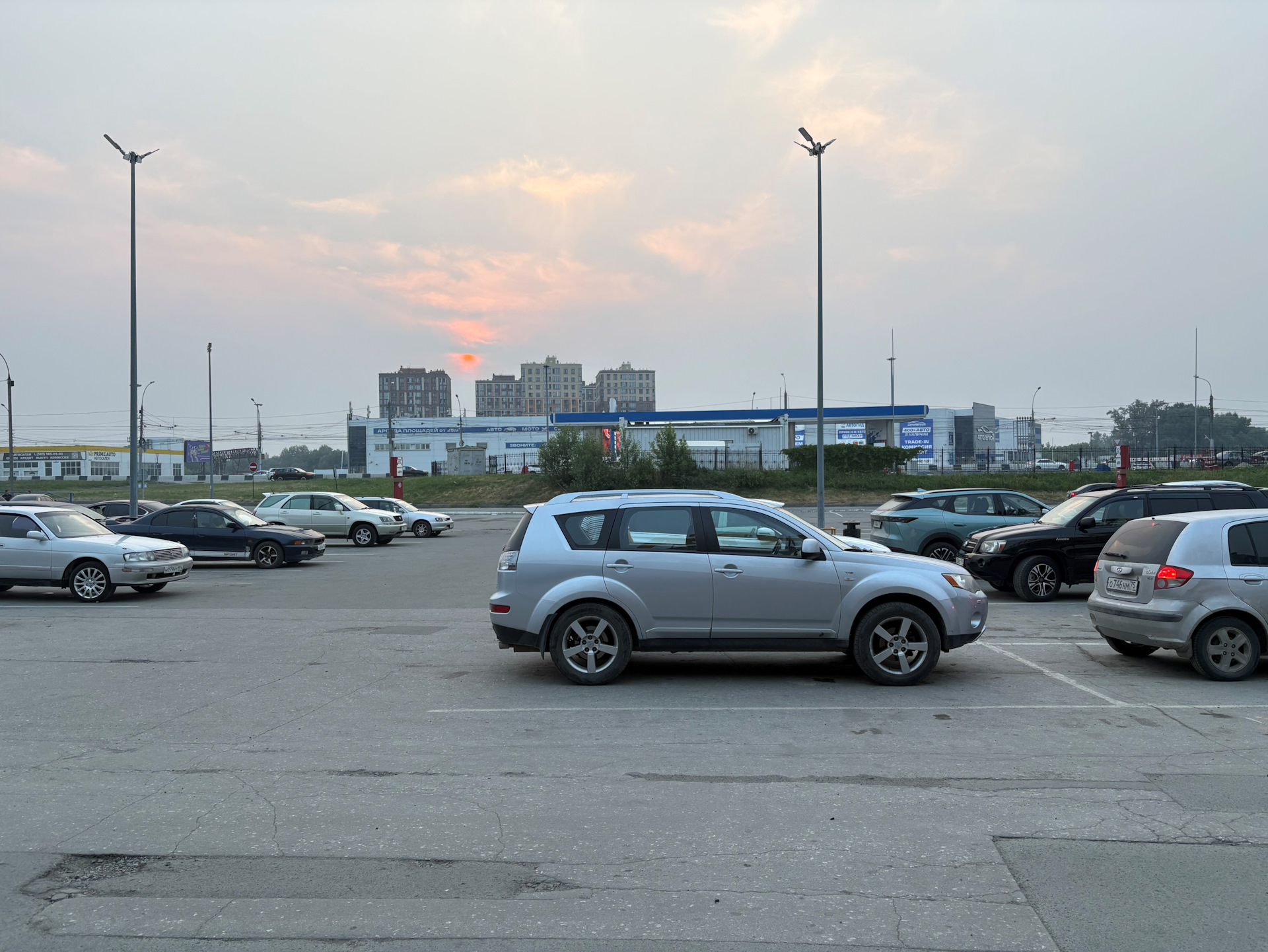

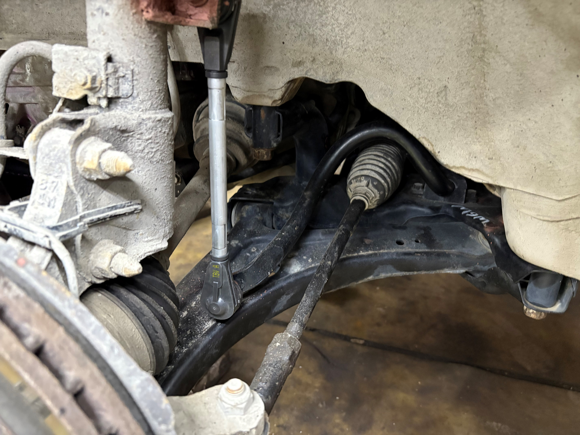

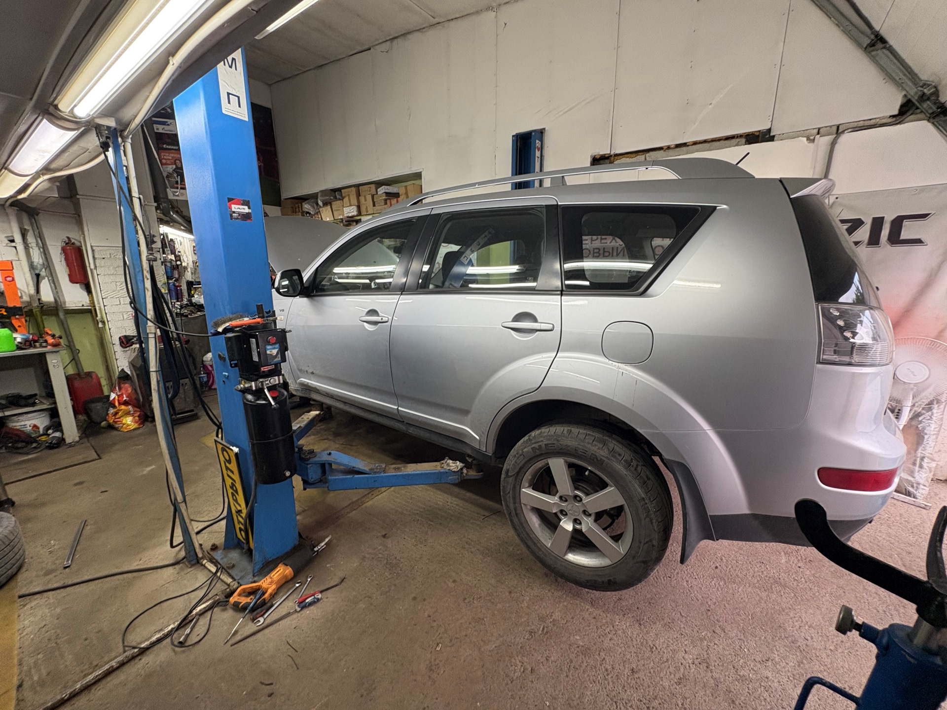

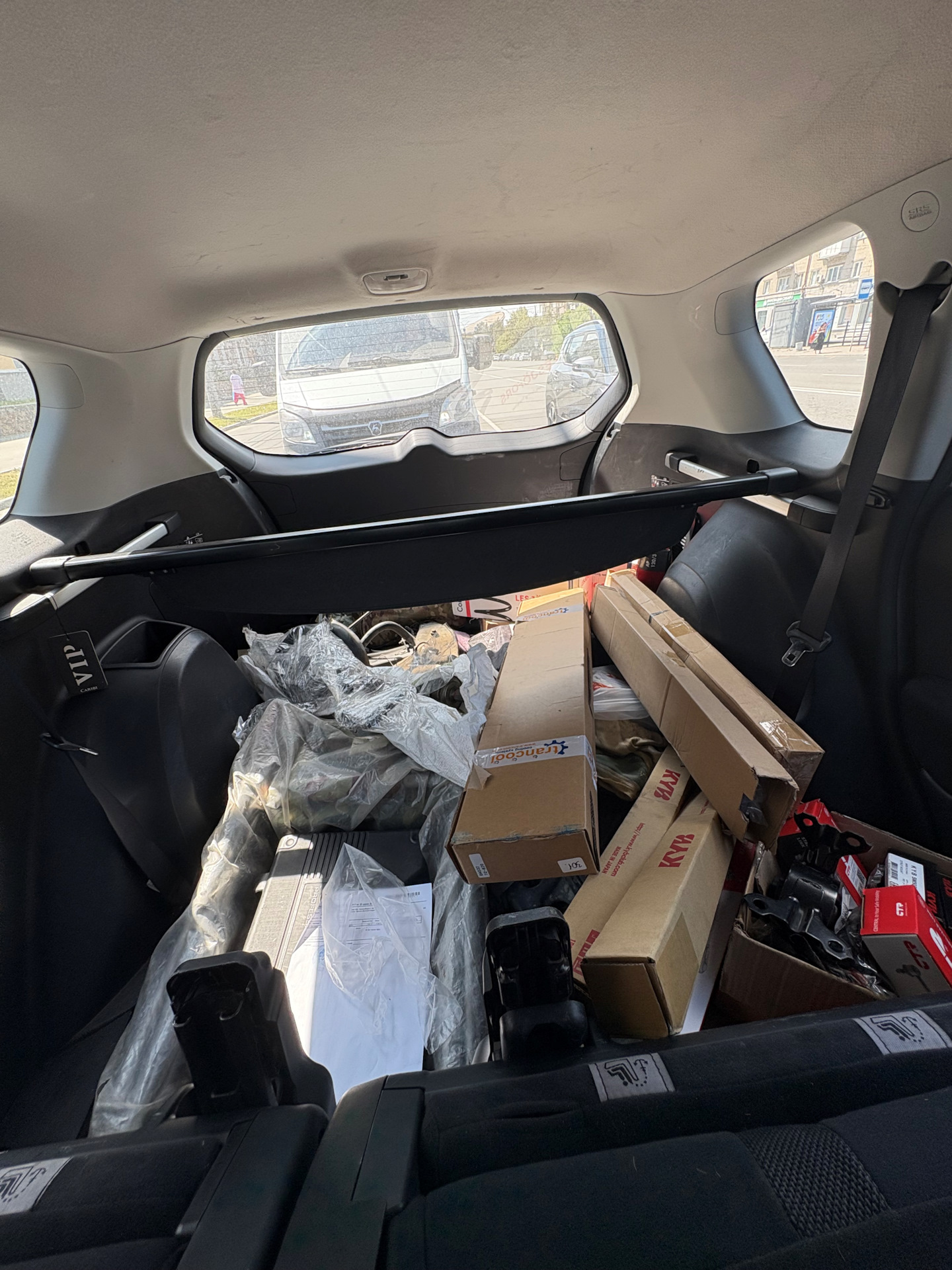

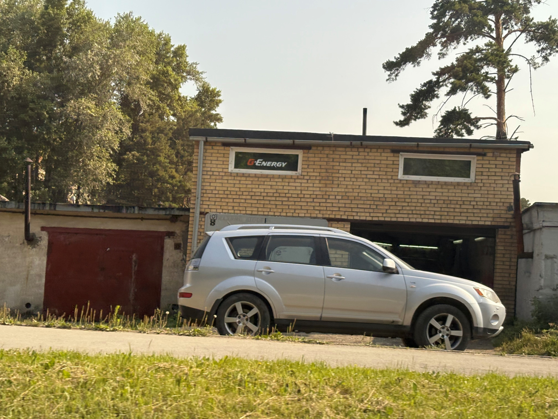

Собрал все это добро в багажник и в пятницу поехал к Александру в сервис Autografika_Nsk.
Обговорили сроки, сумму, оставил машину и поехал ждать субботы, чтобы забрать отремонтированного аутлендера.

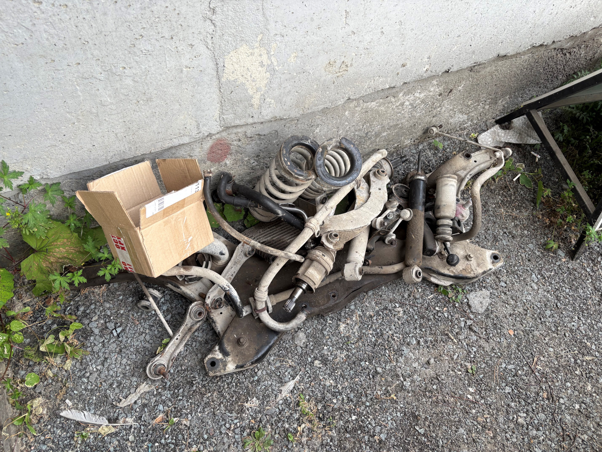

В субботу Александр сообщил мне, что задний правый привод никак не желает вылезать из ступицы, и что они оставили его под прессом на ночь. По итогу под прессом привод простоял до понедельника, но так и не вылез из своего посадочного места. Пришлось извлекать его вместе со ступицей и покупать новую ступицу с датчиком абс. Неприятные незапланированные расходы… В общем к вечеру понедельника мужики все доделали и я поехал принимать работу.

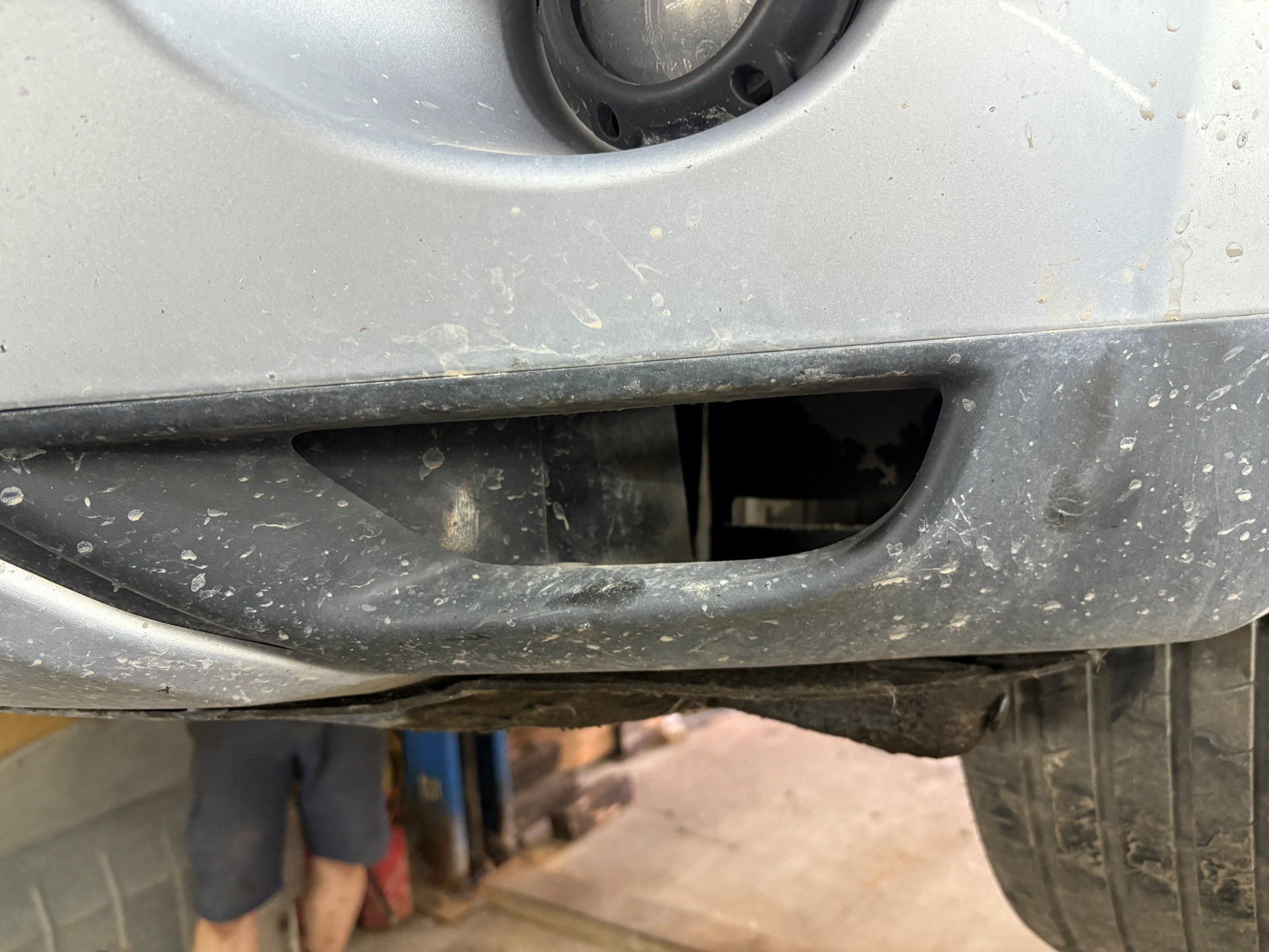

Кто-нибудь подскажет: продаются ли заглушки в это место, где был раньше кулек?
Ну и по итогу радость от того, что ничего не стучит, не гремит)
Задняя часть задралась сильно, но со временем осядет и будет все как надо.

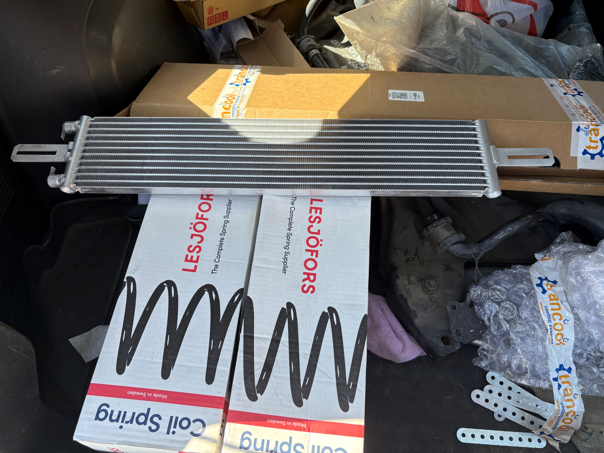

Не подскажешь что за шланг брал под радик коробки? У меня родной потеет нижний. Возможно всё вылечится просто заменой хомута, но хочется для подстраховки иметь под рукой шланг!) От trancool смотрю на transline или gates. По температуре и давляку вроде норм
Состав комплекта:
радиатор tc-820N (ядро 600*126*16), площадь охлаждения 770 кв.см. — 1 шт
шланг transline ultra 8 мм (-40 — +150 град.С) — 2 метра
хомут пружинный SQ14 на шланг 8 мм (Ø14) — 4 шт
монтажный набор для радиатора универсальный — 1 шт
Спасибо за информацию!🤝 Тоже заказал transline ultra! 👍
Отличный выбор 👌

Заглушка попадалась на "Озоне".
У меня есть заглушка! Могу в субботу отдать! Если актуально!👍

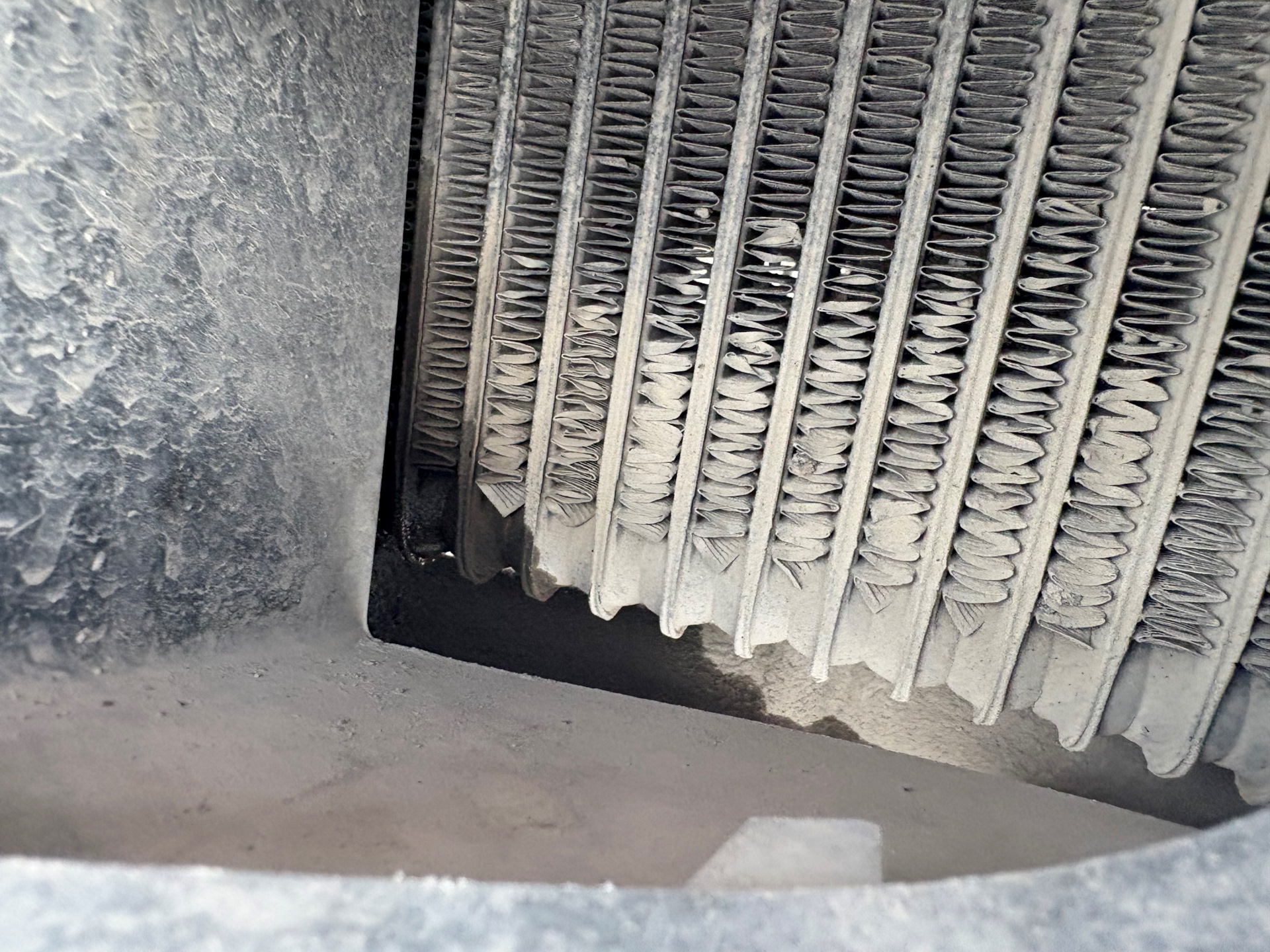

Что то мне непонятно, а что со старым малым радиатором акпп было?
Он протекал. Стоимость нового радиатора была равна стоимости всего комплекта для переноса под бампер

Заглушки в бампер существуют, где то попадались, не помню правда где или на Яндекс маркет или авито, что то вроде того
Будем искать

Я про то что там половину сайлентов перепрессовать можно было
Каких например? 4 задних рычага и 2 передних мне достались бесплатно.
Откуда там тогда 100к на запчасти?)))
Подрамники на 3.0 стоят 25к-35к, артикулы на запчасти указаны выше. Да, можно собрать подвеску на Фебесте в 2 раза дешевле, а потом перебирать ее еще раз через полгода
мало кто из сервисов за такое берётся, да и как они там всё запресовали — вопрос
