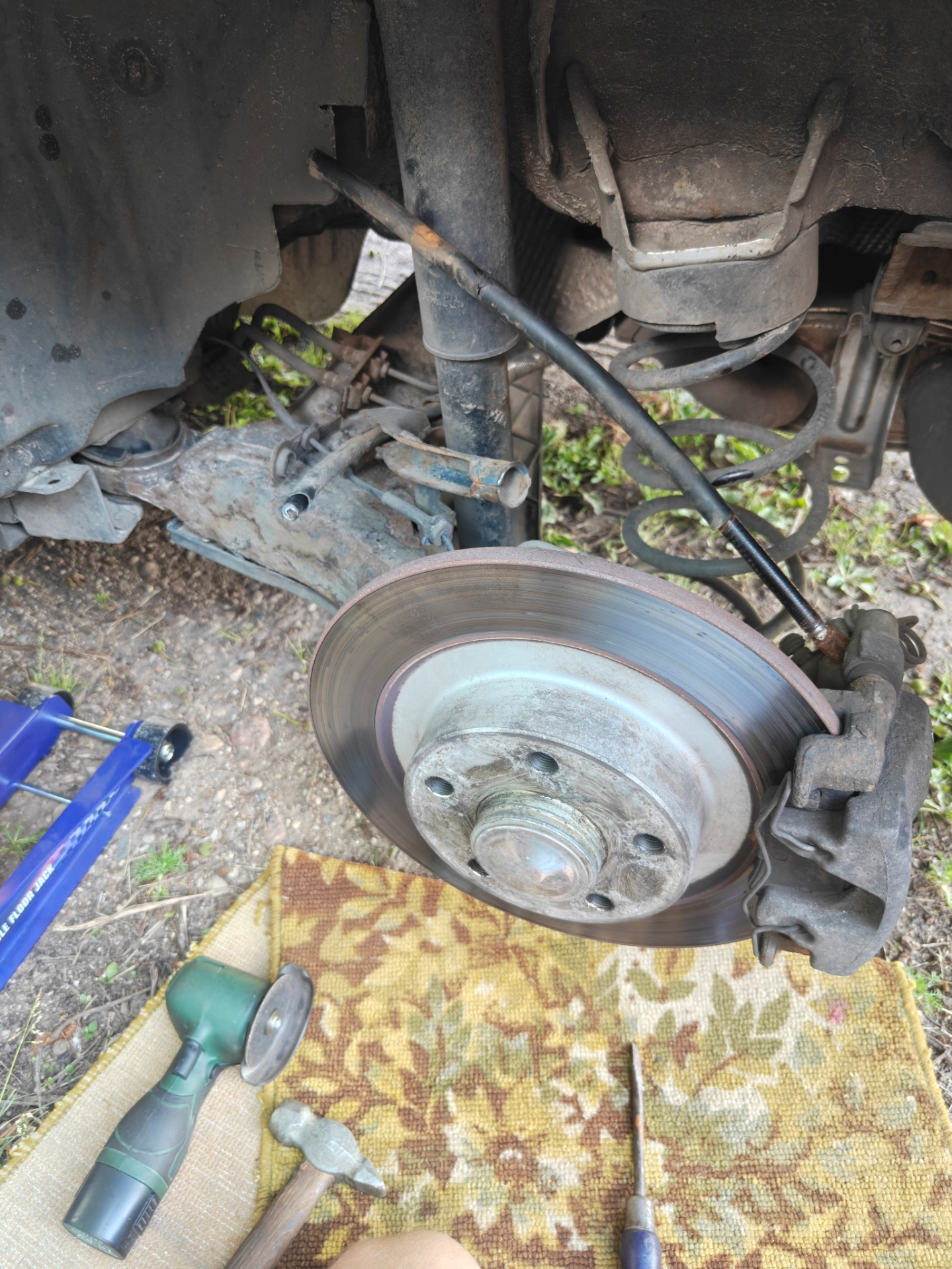

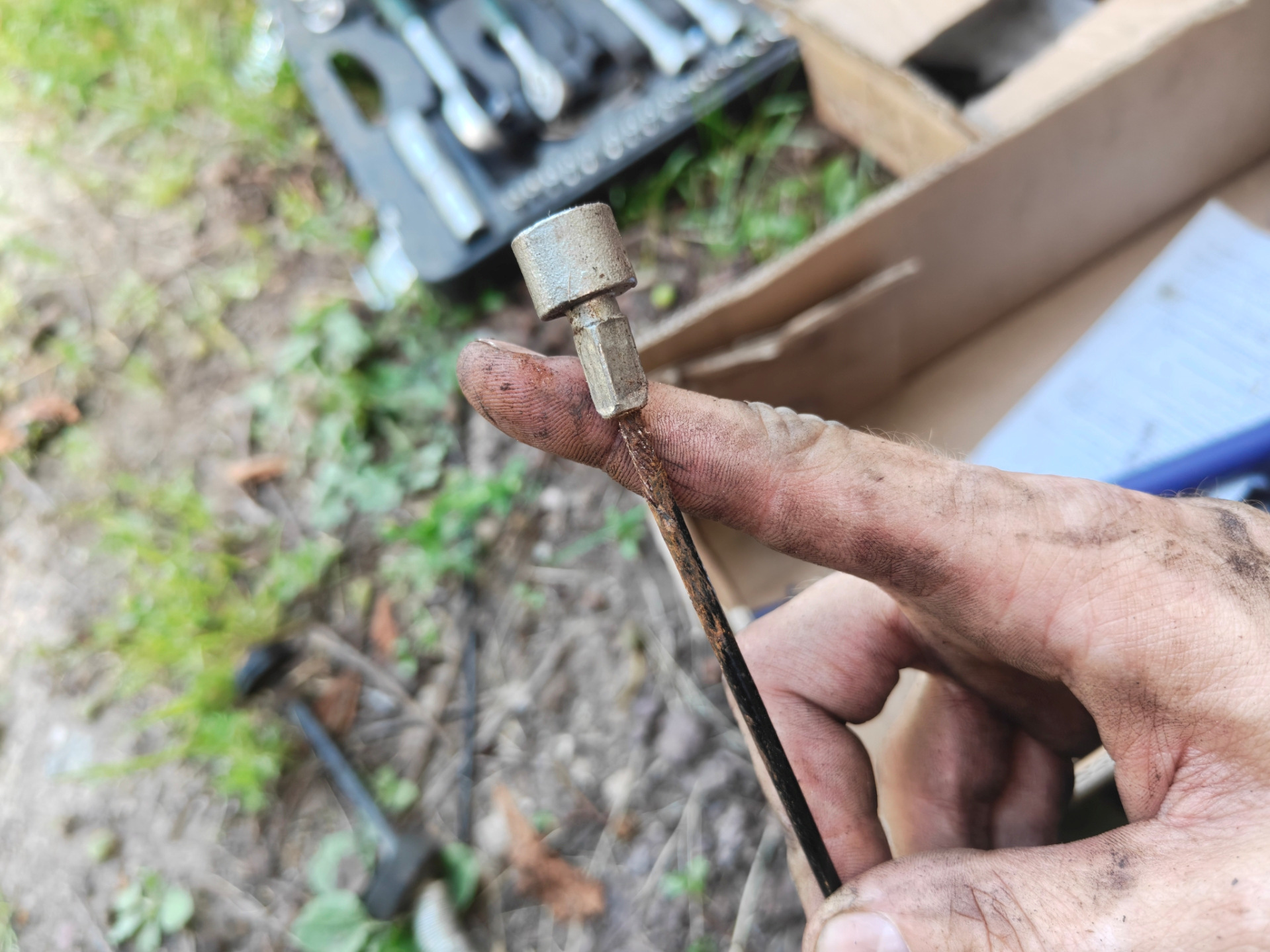

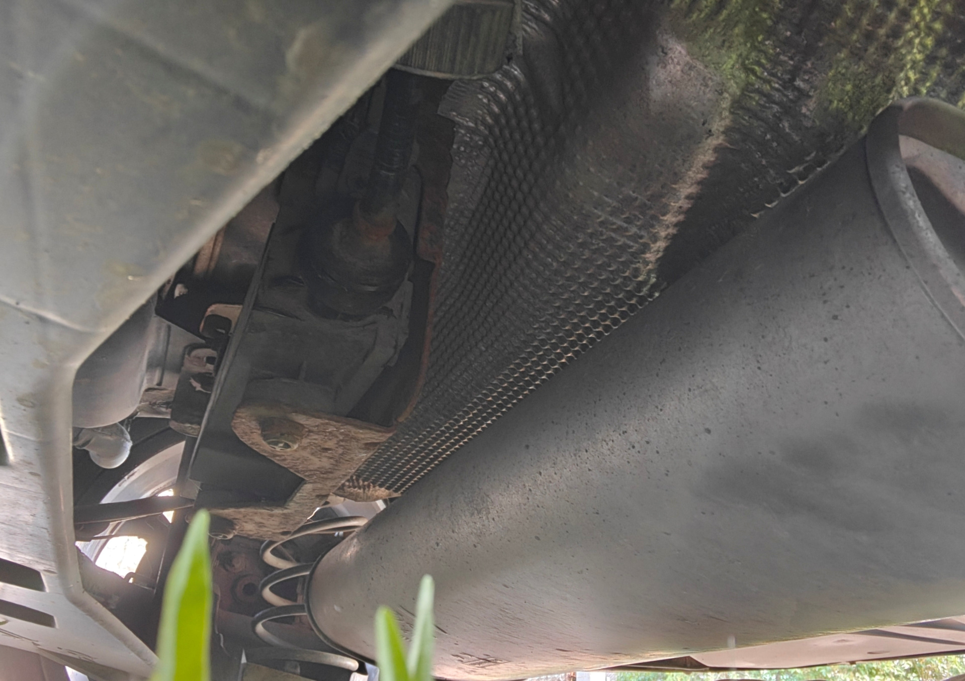

Пришел конец и второму тросу. Говно это дешевое от прошлого владельца отжило 2 года.

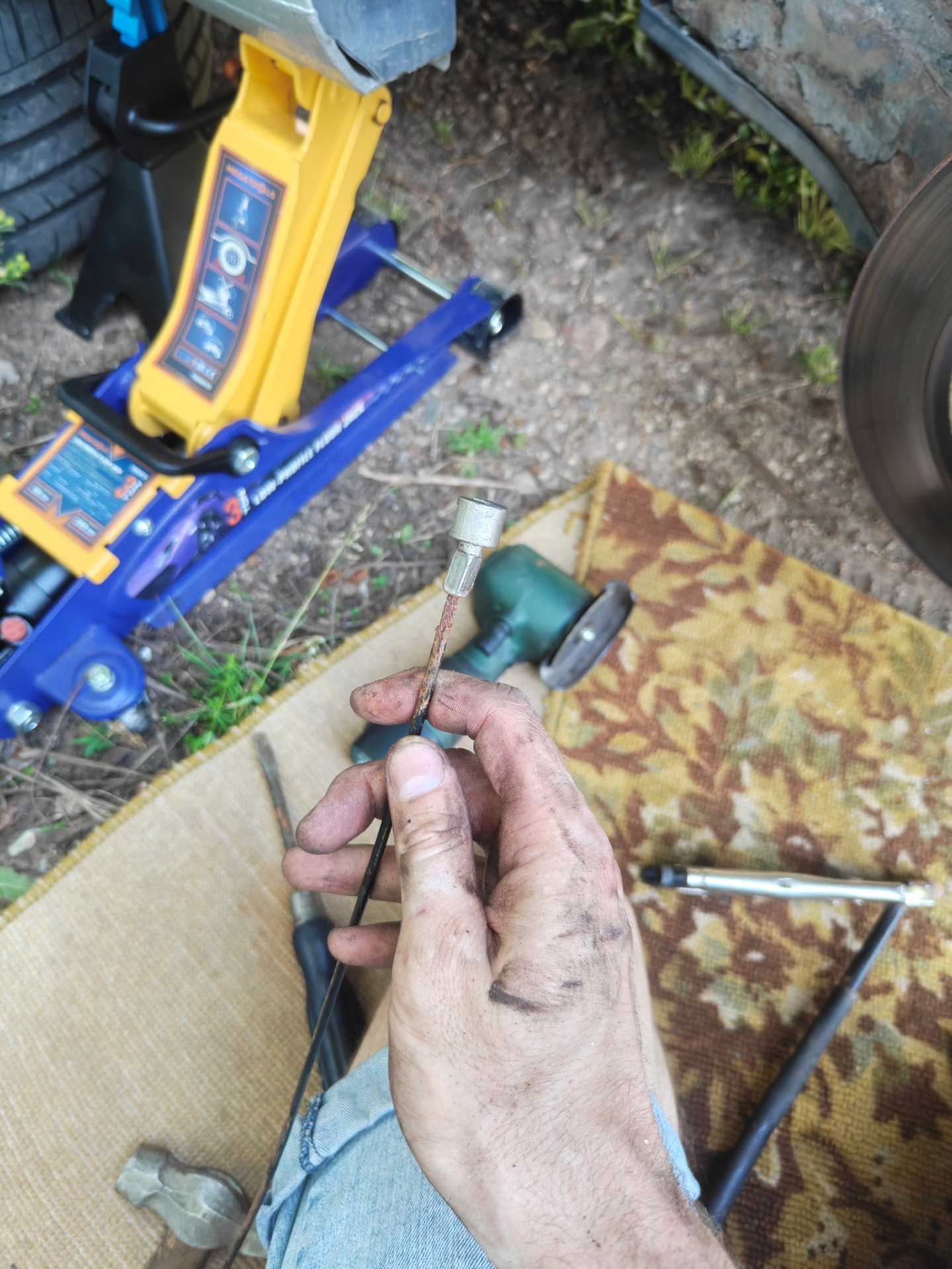

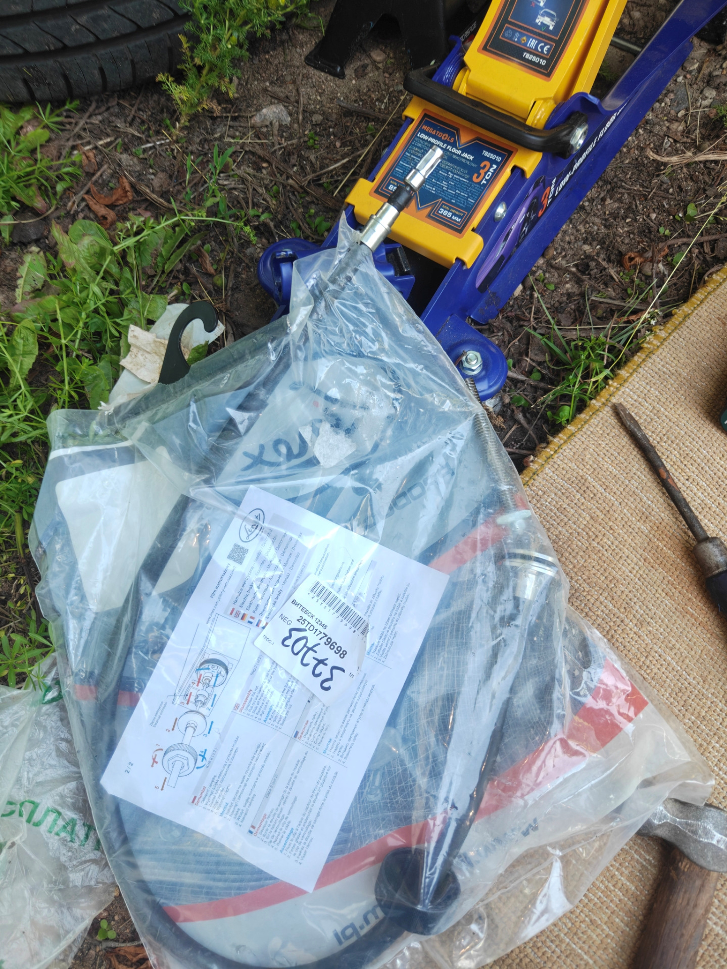

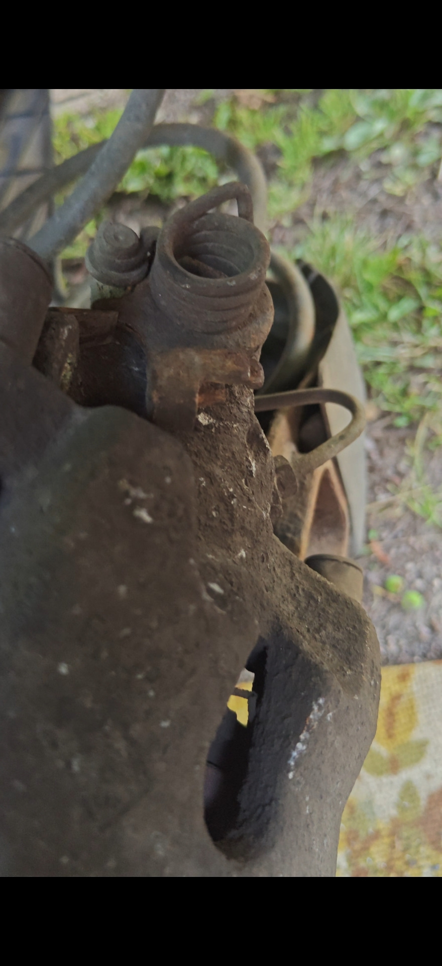

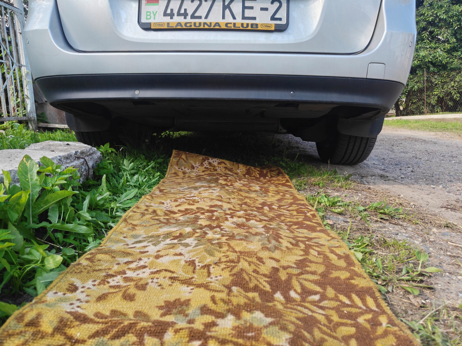

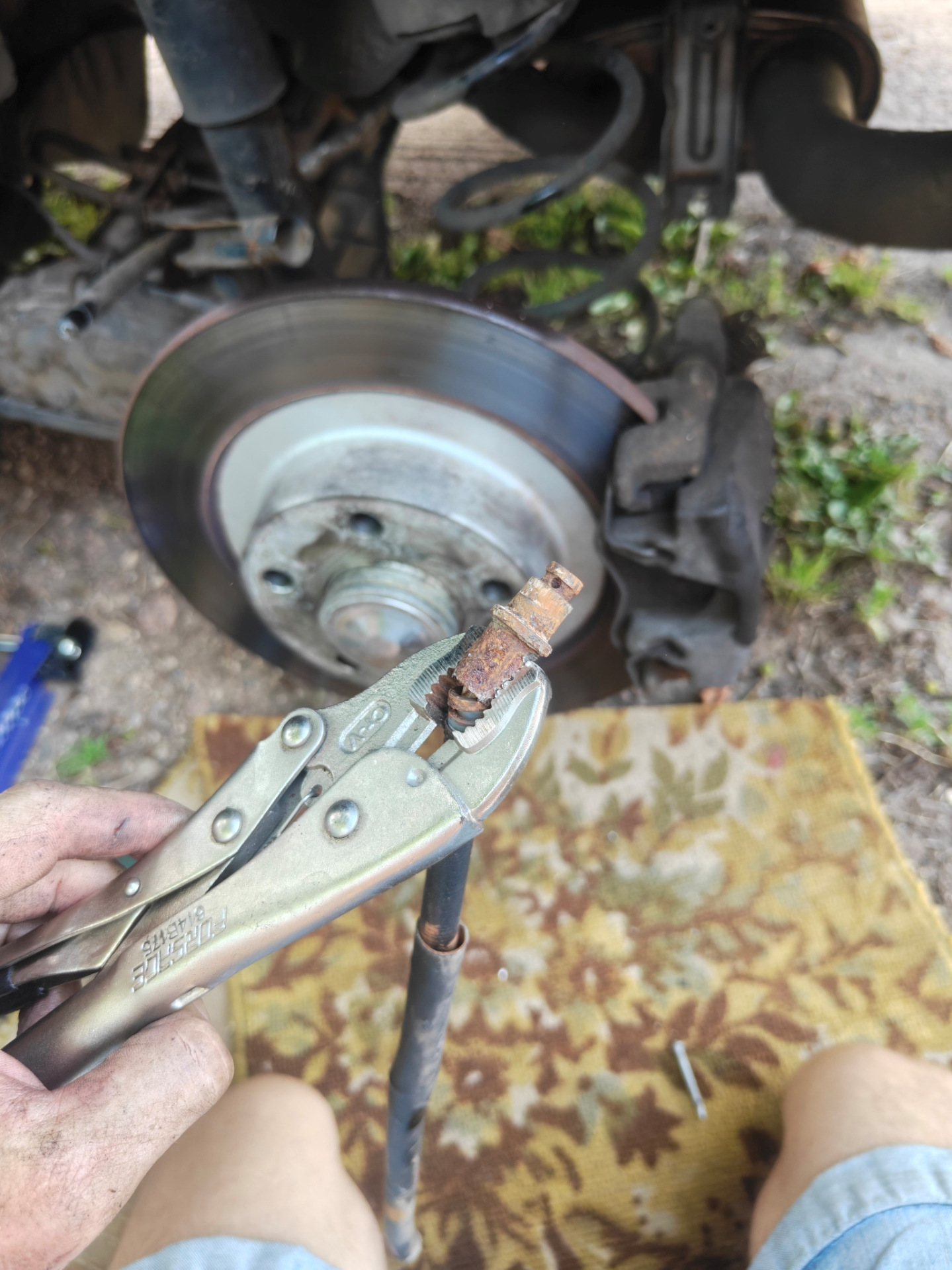

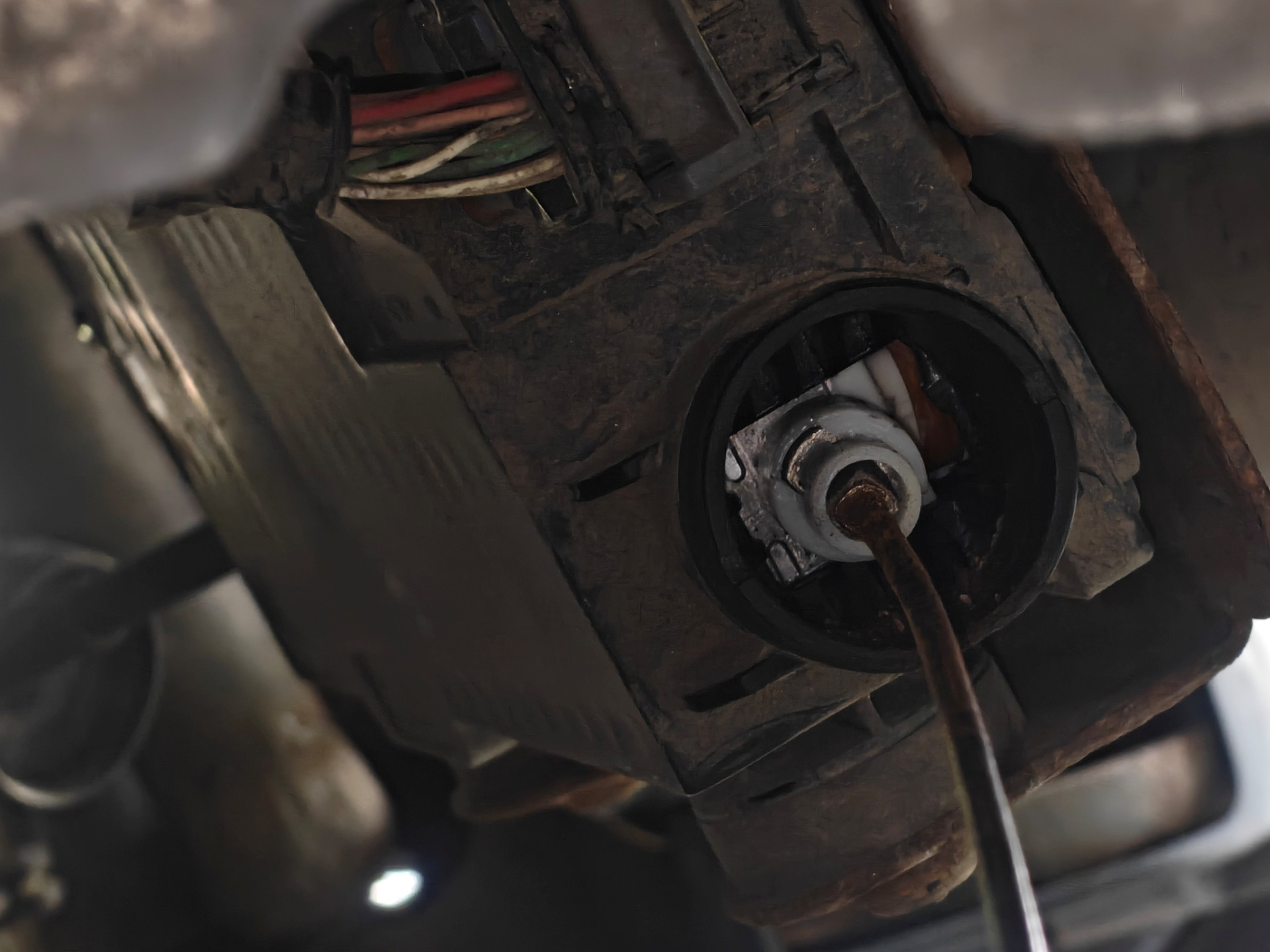

Заметил что после снятия с ручника держит левое колесо чутка. Понятно стало сразу. Пальцем язычок отжал и он легко отошёл, пошел за моей любимой ушм, снял колесо и погнали пилить нахер это говно. Линекс тросик достал, а он с…ка не тот🤣 а все это дело было на даче, оставил как есть, и на следующий день взял уже нужный трос и заменил. Всё работает как надо. Заодно проверил прошлогодний тросик, он снялся легко с суппорта и крутится внутри хорошо, залил маслом все и поставил на место.

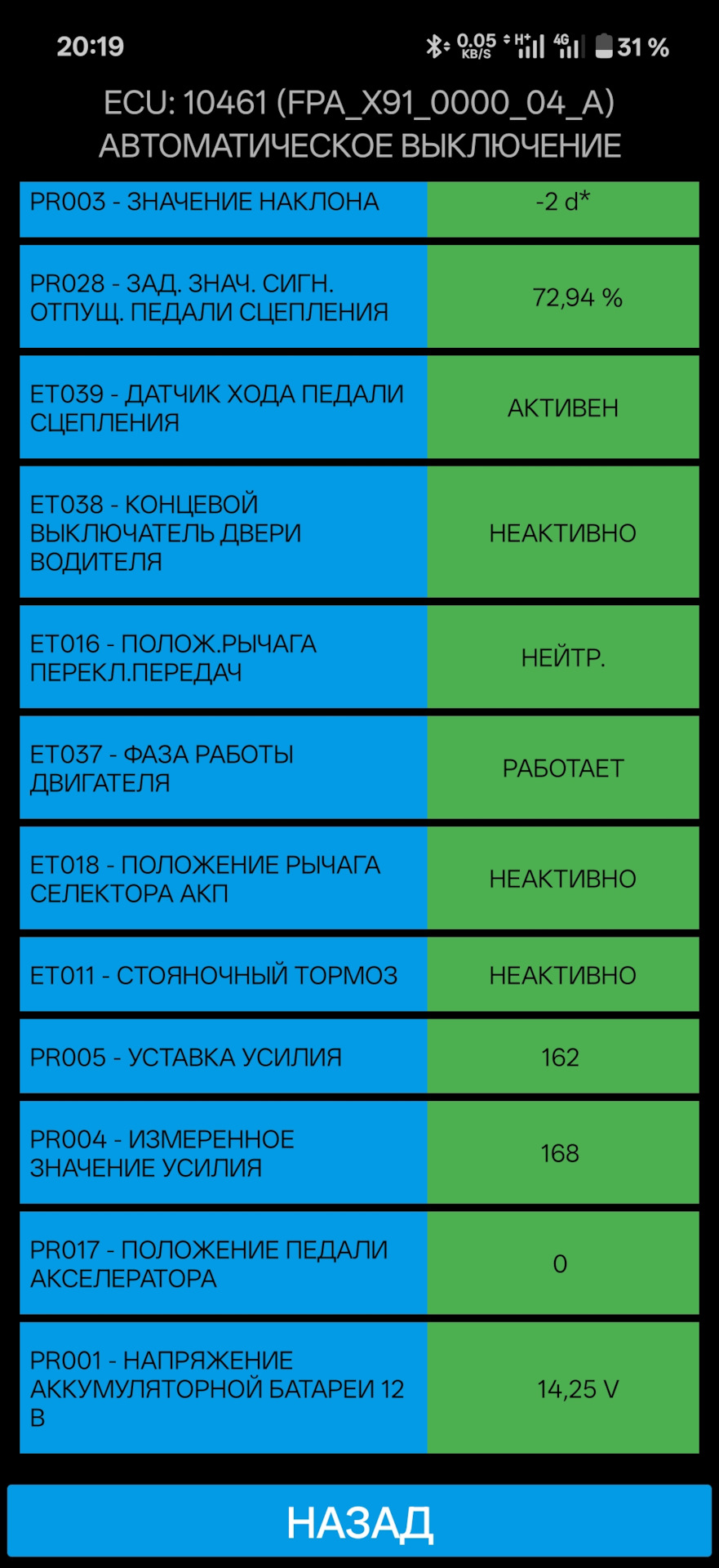

Теперь блин епет голову левый передний датчик давления) буду разбираться

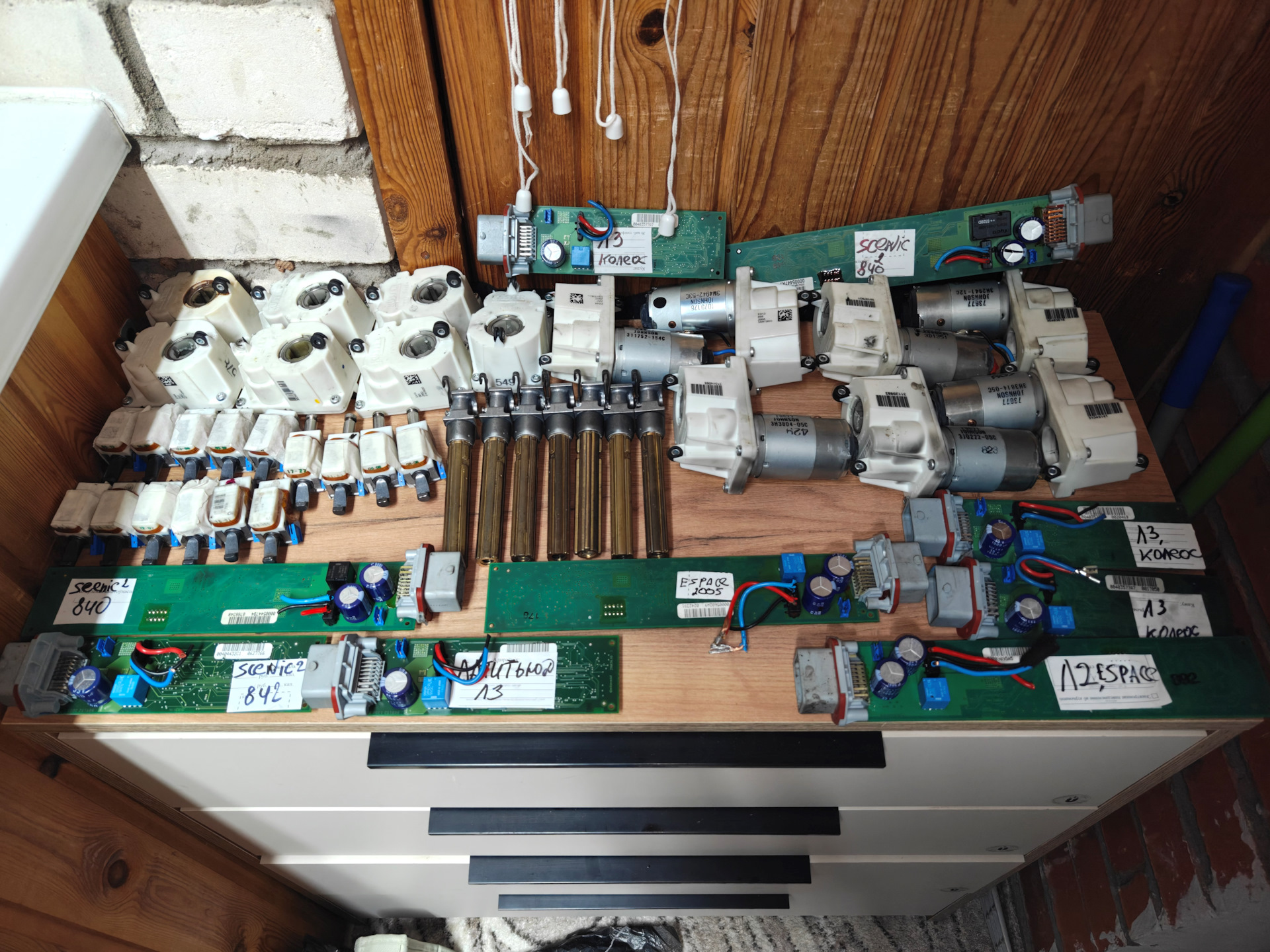

Если вдруг кому-то что-то из деталей ручника нужно, милости прошу в ЛС🙃

Те кто сравнивал хоть раз тросики с Линекс, поймет где качество изготовления лучше всего.
