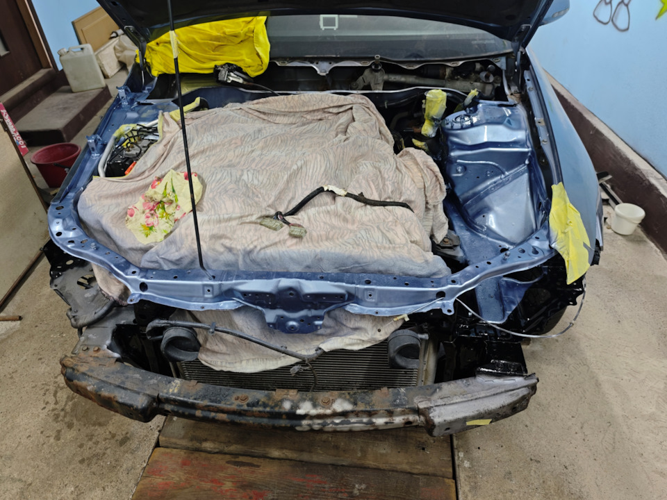

При покупке были небольшие косметические нюансы и надо было их устранить😵💫 Потратил 2 месяца с 10 до 6, ходил как на работу😄

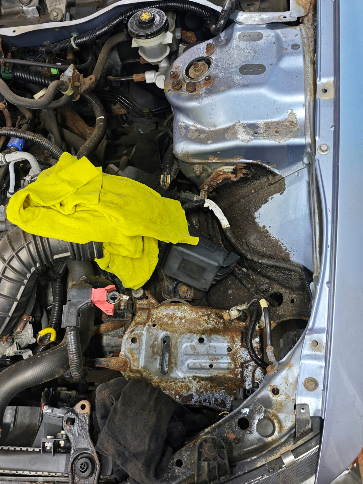

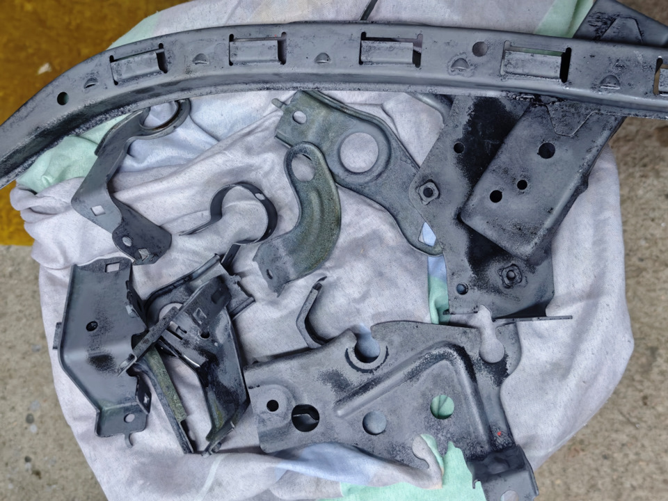

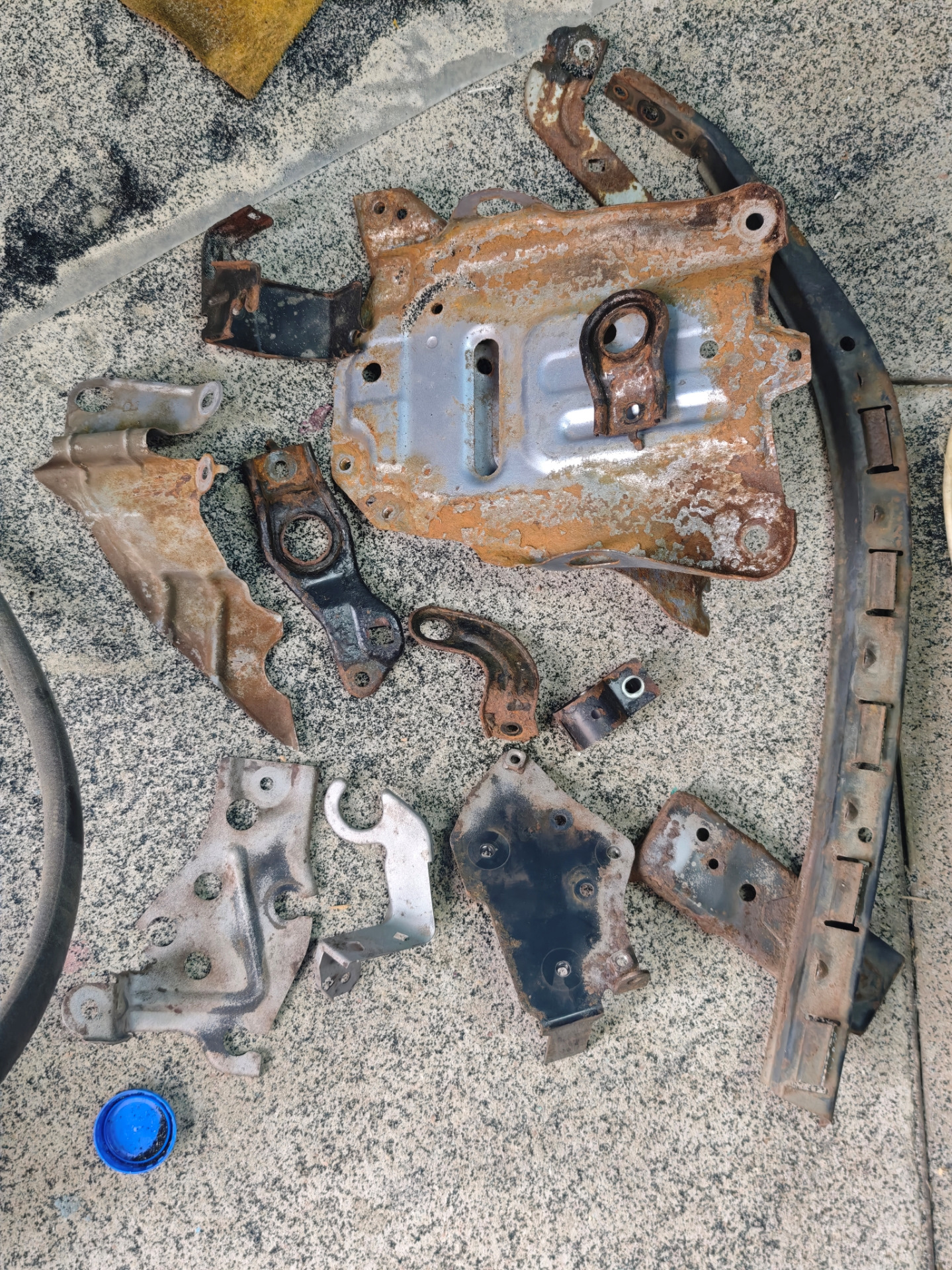

Вооружившись пескоструем, начал бороться с ржавчиной. Незабываемые ощущения, можно куличи лепить когда снимаешь одежду). После песочных процедур намазал цинкоря.

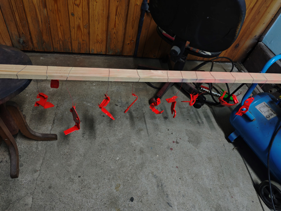

После пошел в бой эпоксидный грунт, база и лак. Не замарачивался со всеми технологиями, нужно было быстро и строго
В конечном итоге получилось вот так

'Пролились все скрытые полости, машина была вся сухая, не понимаю как она еще не сгнила, обработано было днище и то не все.
В низ дверей и порогов были пролиты маслом, все полости обыкновенной мавилью(~10л)
`Заварил единственную дырку ~15мм сзади порога, это очень меня удивило
