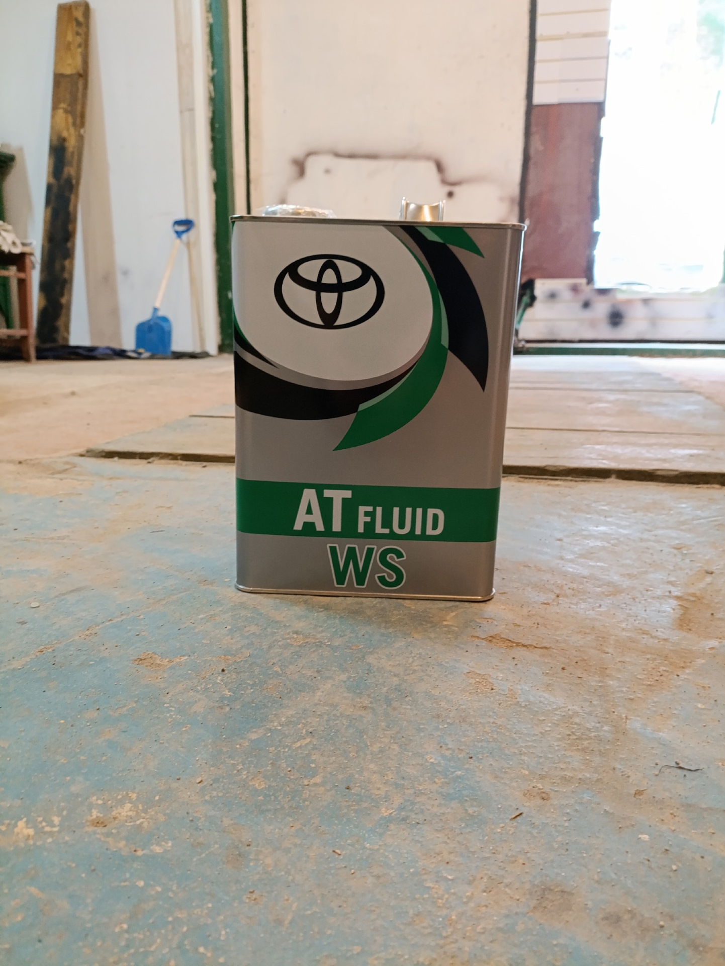

По вашим советам спустя 1500 км сделал ещё одну частичную замену масла в АКПП, но уже без снятия поддона. Тут всё прошло гладко и быстро: не успел даже толком пофоткать — да особо и нечего.
Что сделали:
— слили масло через сливную пробку + уровнемер — вышло примерно 2 л.
— залили ровно столько же свежего Toyota ATF WS через заливную горловину (доступ за левым колесом).
— прогнали все передачи в 3 круга по 2–3 секунды на каждой.
— выставили уровень на прогретой коробке, ориентируясь на прерывистую струю из сливного отверстия.

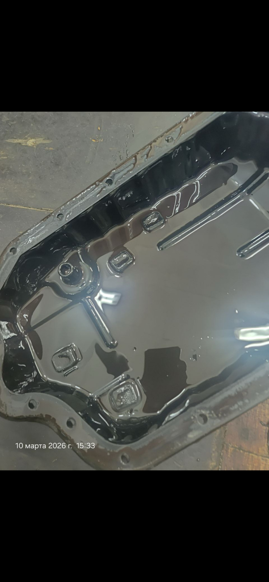

Вот снятый поддон, видно что одно масло
А все норм. Кучи пыли! Это норма! Я 9000км проехал после чистки, так опять чуть была.
Ну это норма, поэтому не делал акцент на это. Как я понял, главное чтобы запаха гари не было и стружки 😀
Гарь это просто старое масло, а вот стружка и подшипники игольчатые это уже п***. 😁
