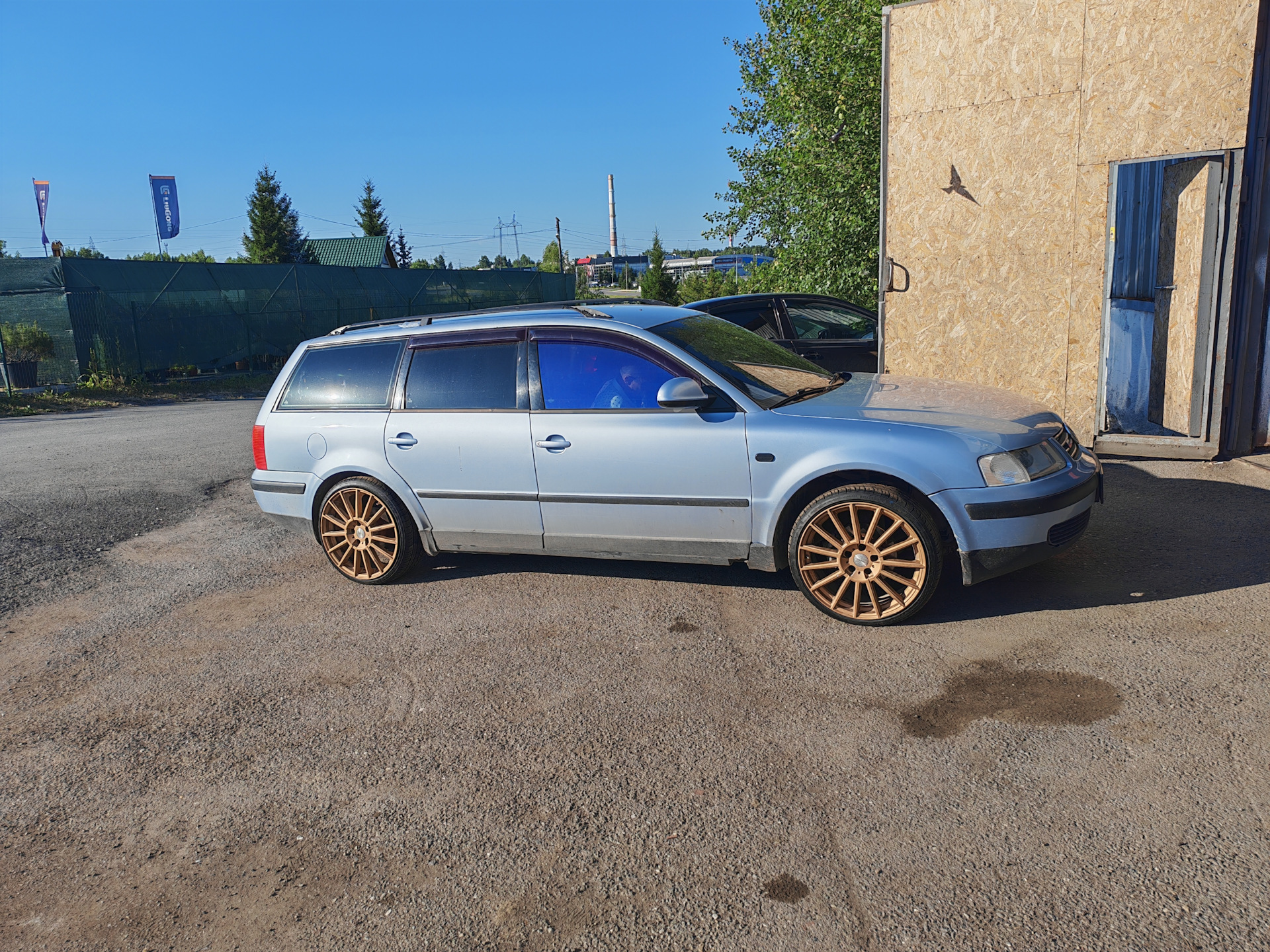

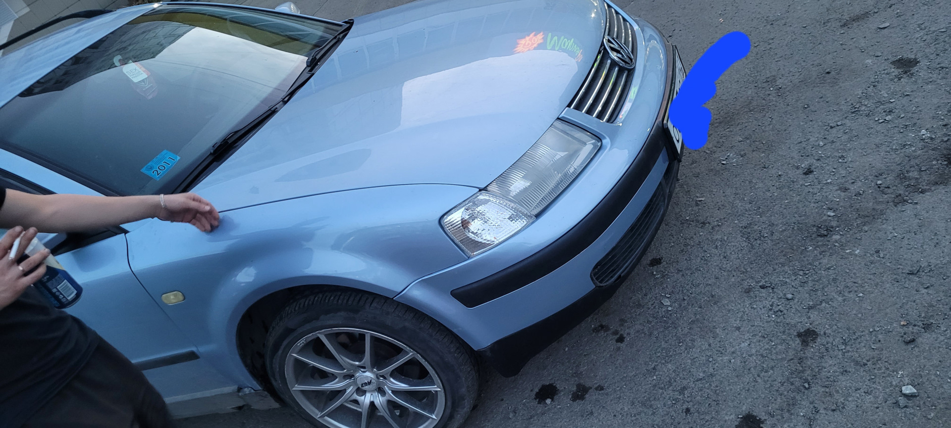

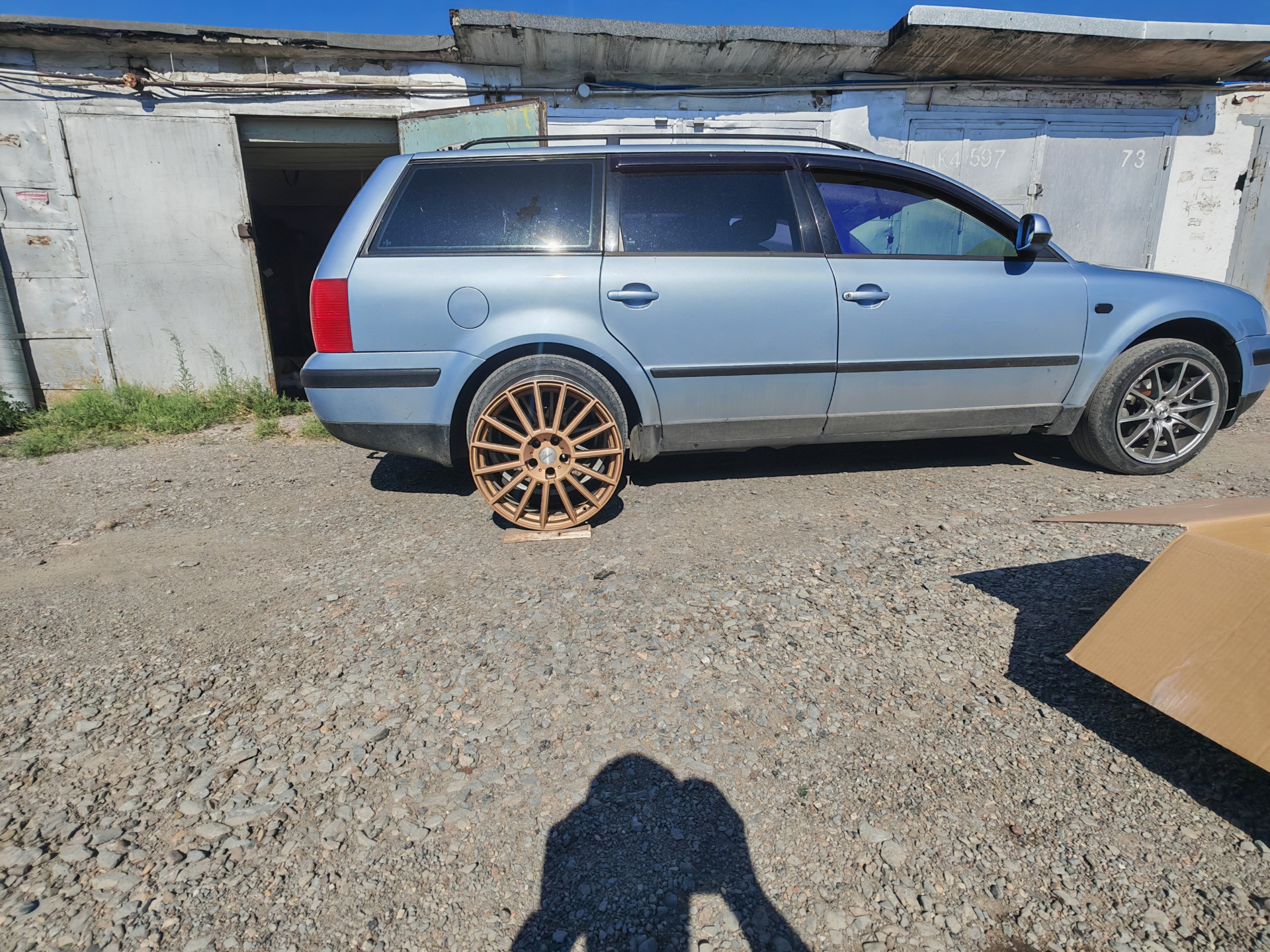

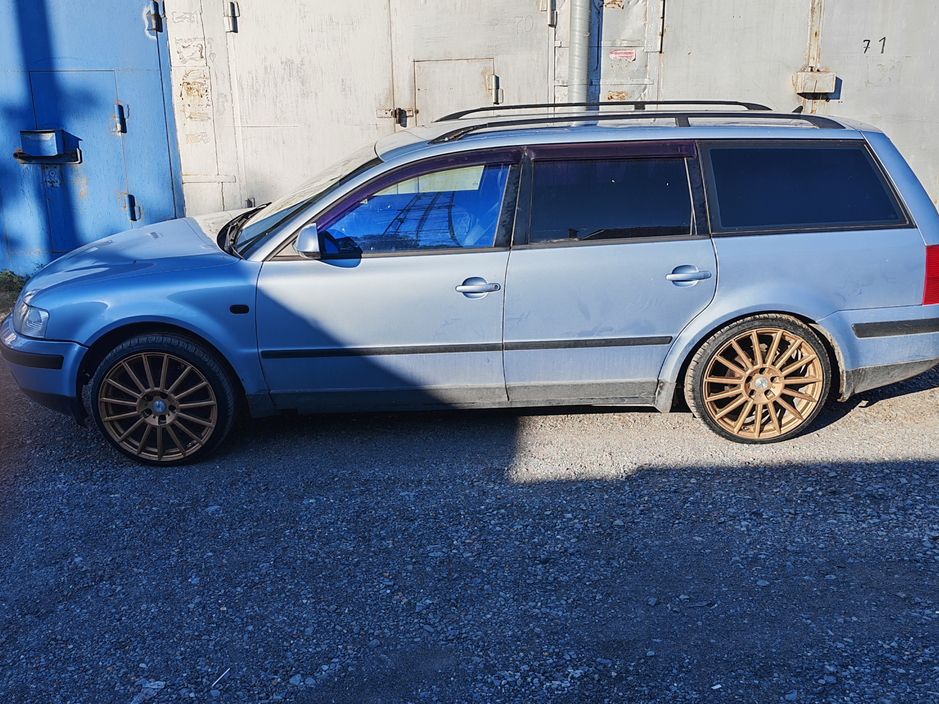

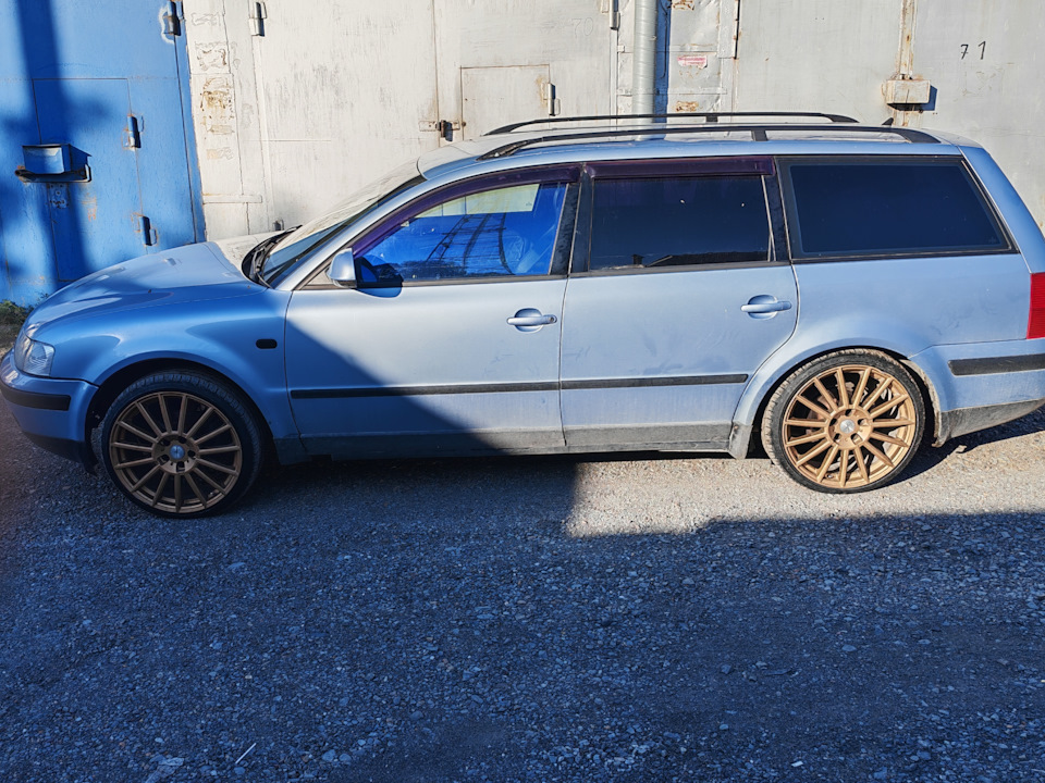

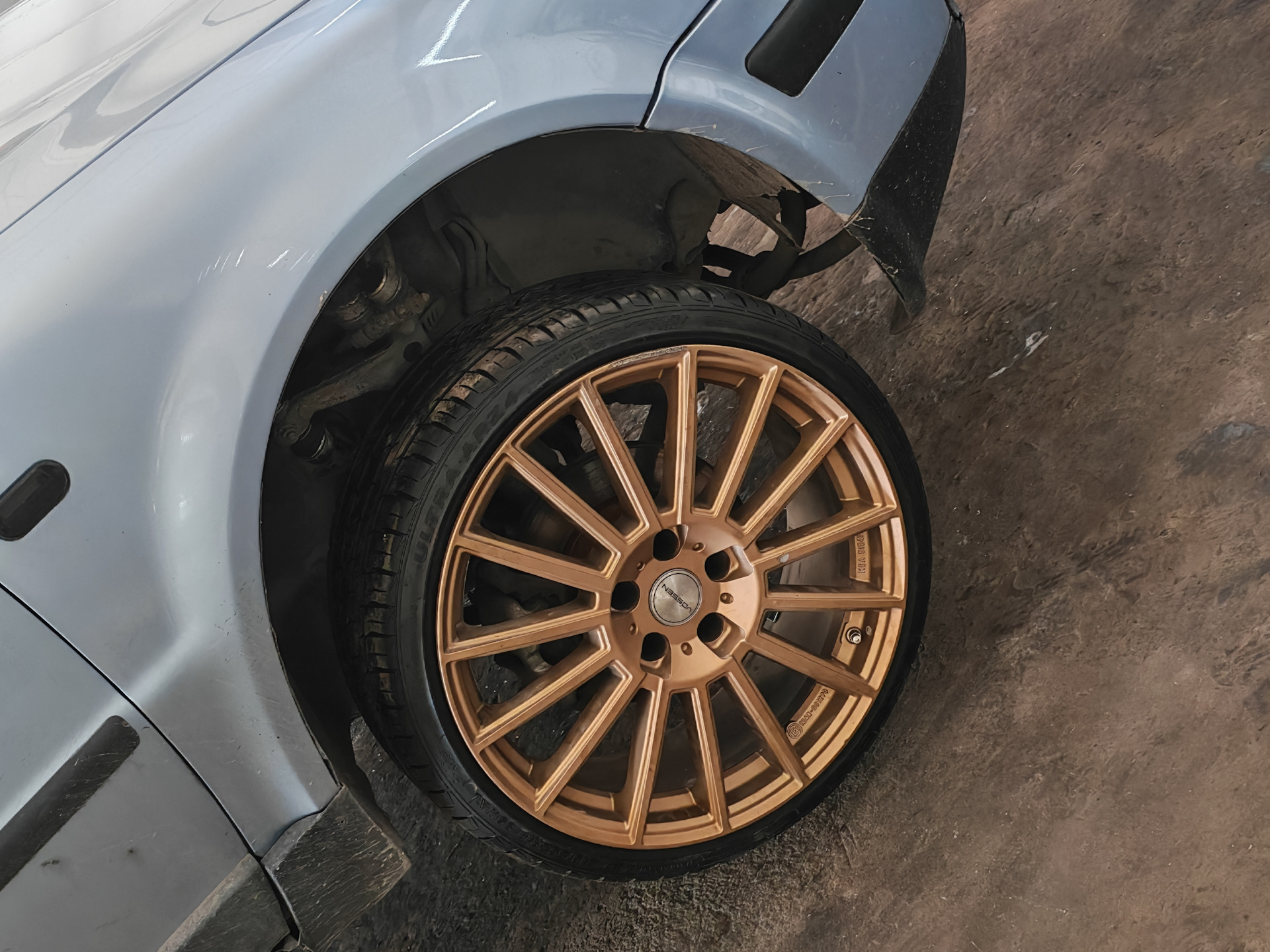

Литье AEZ, резина 215-35-19, ет-32, стало скучно ездить на 17, решил попробовать 19 колеса, думаю надо было брать резину 225-40(45) а то эта выглядит как изолента)
Параметры дисков кайф, сам себе присматриваю с таким же вылетом и шириной 8,5j. А вот резины у вас действительно маловато если вы не хотите в стенс, себе хочу ставить 225/40, на диске 8,5j она должна быть чуть домиком. Можно шире и толще ставить резину, но это уже будет зависеть от высоты пружин, вылета дисков и желаемого результата

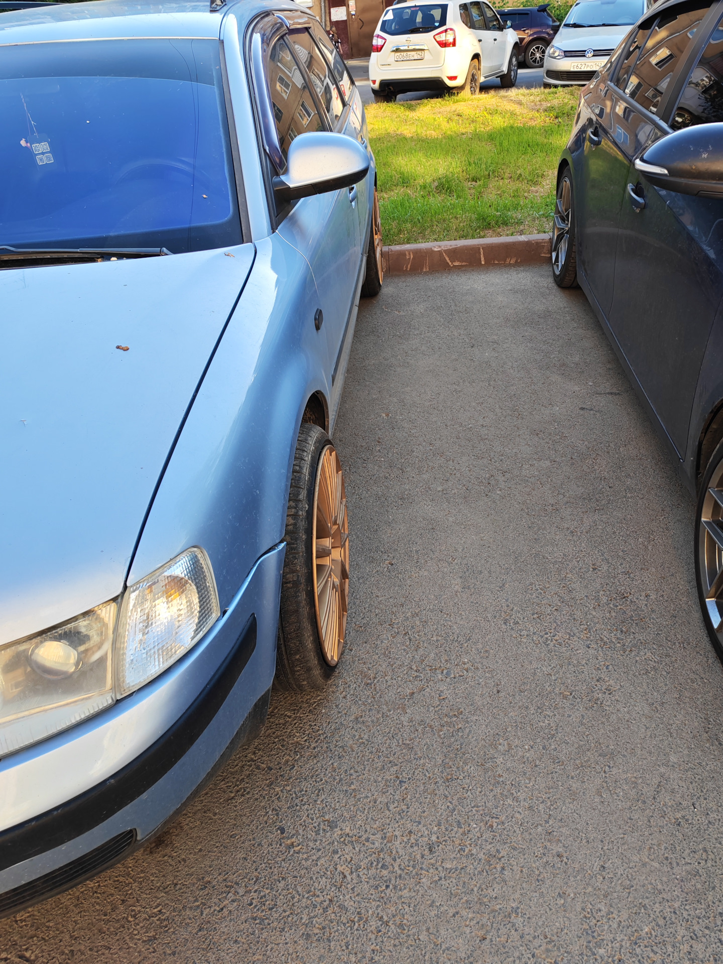

235/40/18 на штатном вылете и ширине диска 8" оставляет зазор до поворотного кулака дай Бог сантиметр в статичном состоянии. В движении при поворотах оно еще меньше. На 19" 235/40 наверное уже просто или упрется, или шоркать будет в поворотах.
А как вы проверяли на ходу, меняется геометрия резины в поперечном разрезе или нет?))) Вообще меняется, это физика: при повороте из-за инерции авто наружу шина деформируется, грубо говоря плоскость протектора смещается вовнутрь. А встанет или не встанет — зависит от параметров диска. На ЕТ32 возможно и не будет проблем, но на доресте при широкой резине могут быть нюансы уже и с арками, т.к. вылет диска уже на 13мм отличается в сторону расширения колеи+ширина диска и шины, соответственно свое тоже добавляет. И это, кстати, хорошо видно даже по фото машины автора. Все должно быть в меру…
Как она может меняться, ты качаешь низкопрофильную резину до 3бар, при таком давлении минимальная деформация. Потом, у тебя колесо ходит вместе с кулаком, оно никуда не будет уходить относительно кулака. Единственное что может тереть это подкрылки, но у меня на р20 не терло.
Как ты ни качай колесо, оно резиновое и не абсолютно жесткое. Физику прогуливал в школе?))) Посмотри на просторах интернета видео, как "подламывается" резина в повороте. Любая. И хоть 10 бар ты в нее закачай, она не будет иметь абсолютной жесткости в поперечном сечении и все равно будет ее смещение. Спорить не собираюсь, ибо доказывать очевидные общеизвестные вещи смысла не вижу.
Если у тебя колесо не задевает на поднятом колесе, то оно не будет задевать в спущенном, и резина не будет деформироваться настолько, чтобы задевало, у меня был зазор 6-7мм и ничего не деформировалось, главное держать давление всегда
Ну, каждому свое… Главное, чтобы самому нравилось. Хотя, как по мне, все эти торчащие из арок диски и шины домиком — "ну такое"… Если сзади еще нормально более или менее, то спереди перебор…
Абонемент в шинку и к дископравам сразу можно покупать с таким профилем)))) 19" много для Б5, который в постоянной эксплуатации, а не машина выходного дня… Максимум 18, да и на них то приходится "карту ям" на дорогах в голове держать.

Надо было брать 235-35-19, либо 235-40-19
У меня стояли 235/35/р20. Зазор до кулака был чуть меньше 1см, оно никак не меняется при езде, оно либо встанет, либо нет. Другого не дано
