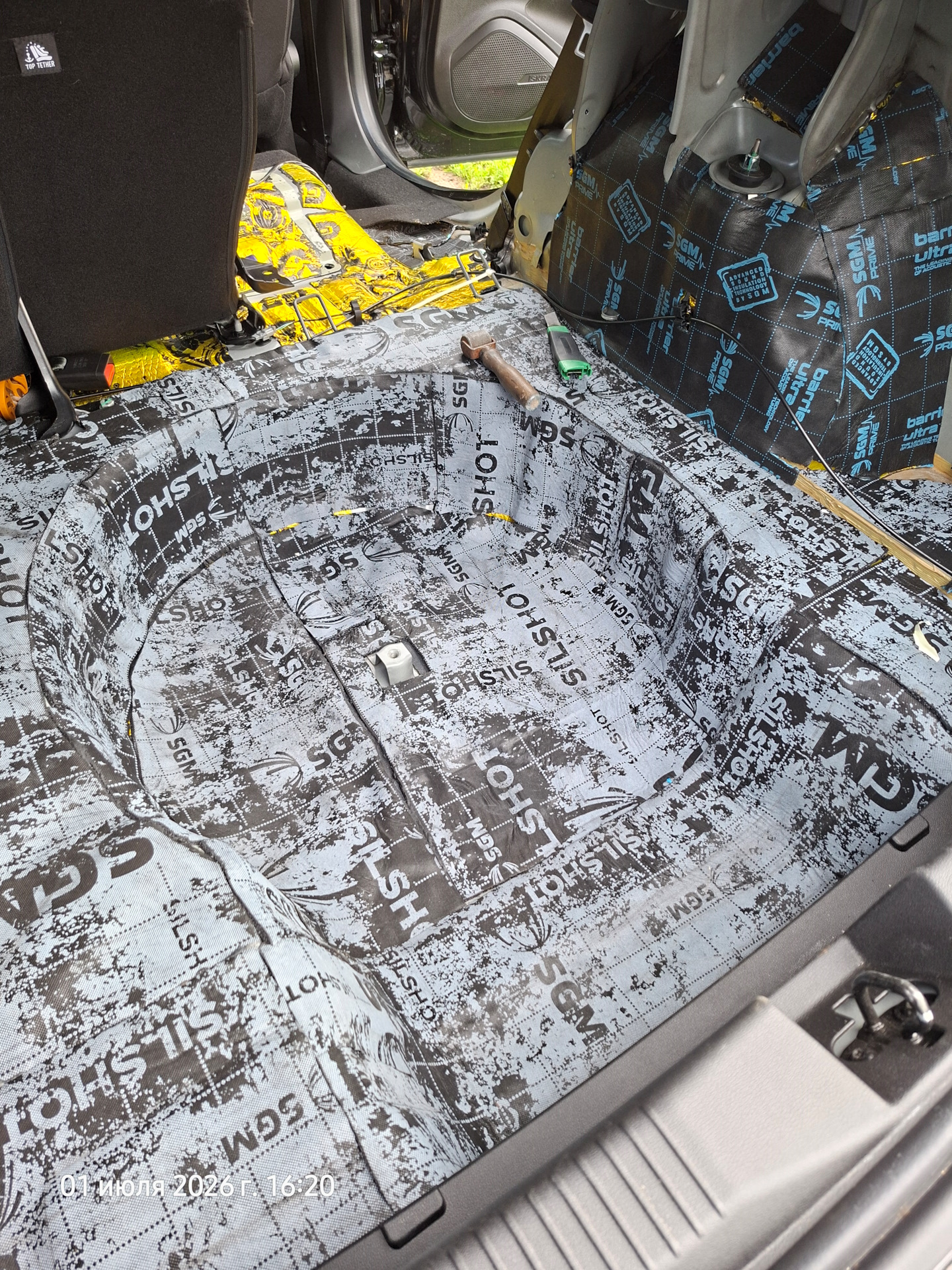

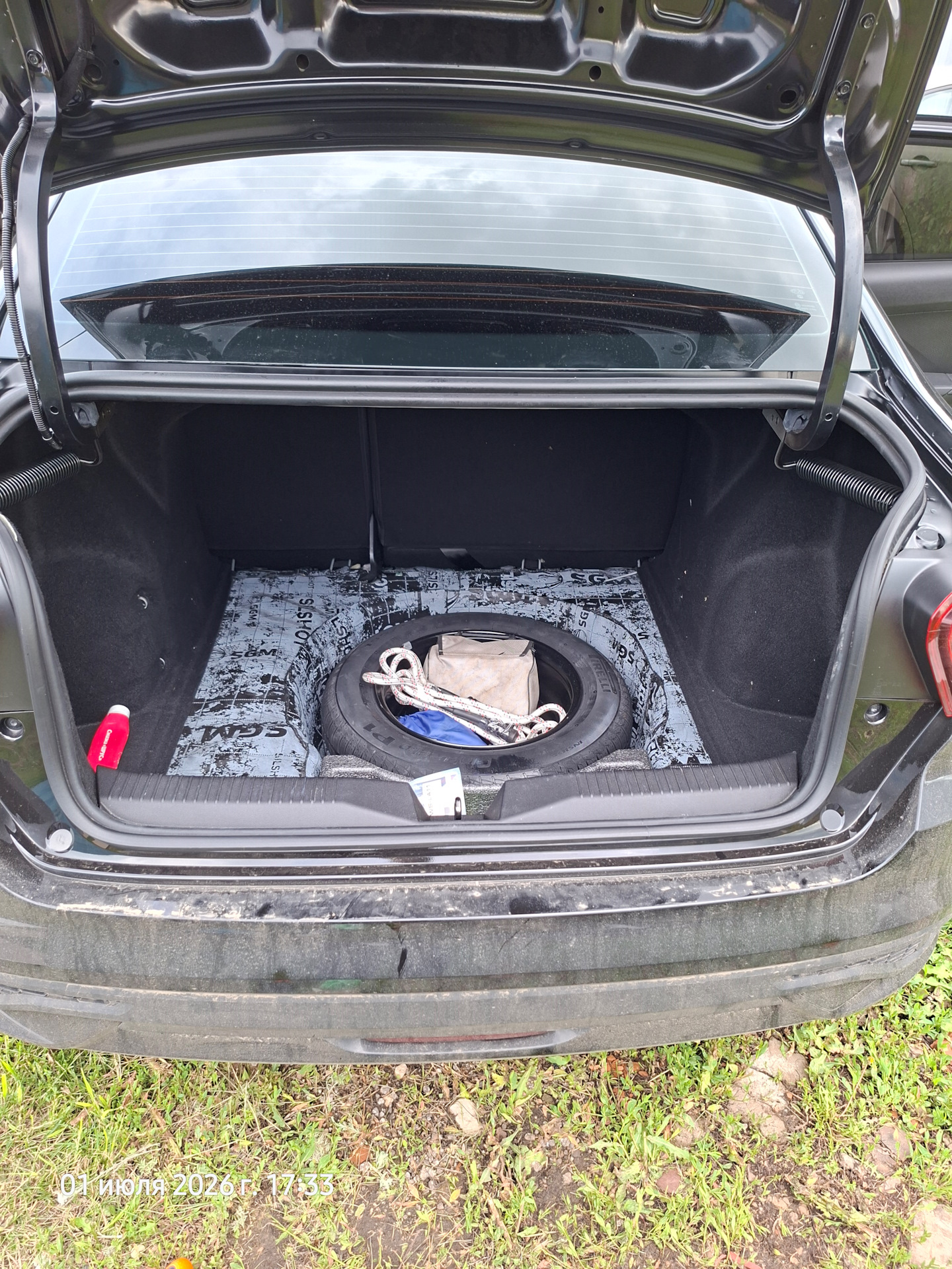

Сегодня завершил шви под задним сиденьем и багажник с задними арками. На сей раз обрабатывал вибра стп gb 2 мм и sgm silshot пол багажника и под задними сиденьями, арки sgm barrier ultra, эффективность материалов sgm мне больше понравилась чем stp magma. Теперь хоть пол под передними сиденьями и передние арки переделывай заново 😭. На пол sgm silshot ушло 7 листов а sgm barrier ultra 2 листа . Фото делал мало заработался извиняйте . Эффект получился хороший гул дороги ушёл, но шум ветра и потока воздуха никуда не делся .Теперь вот думаю делать ли двери и крышу.🤔

Шум ветра — в основном достаточно дверные обшивки проклеить волной или вспененным ппу и посмотреть. Вибра в дверях ну такое себе.
