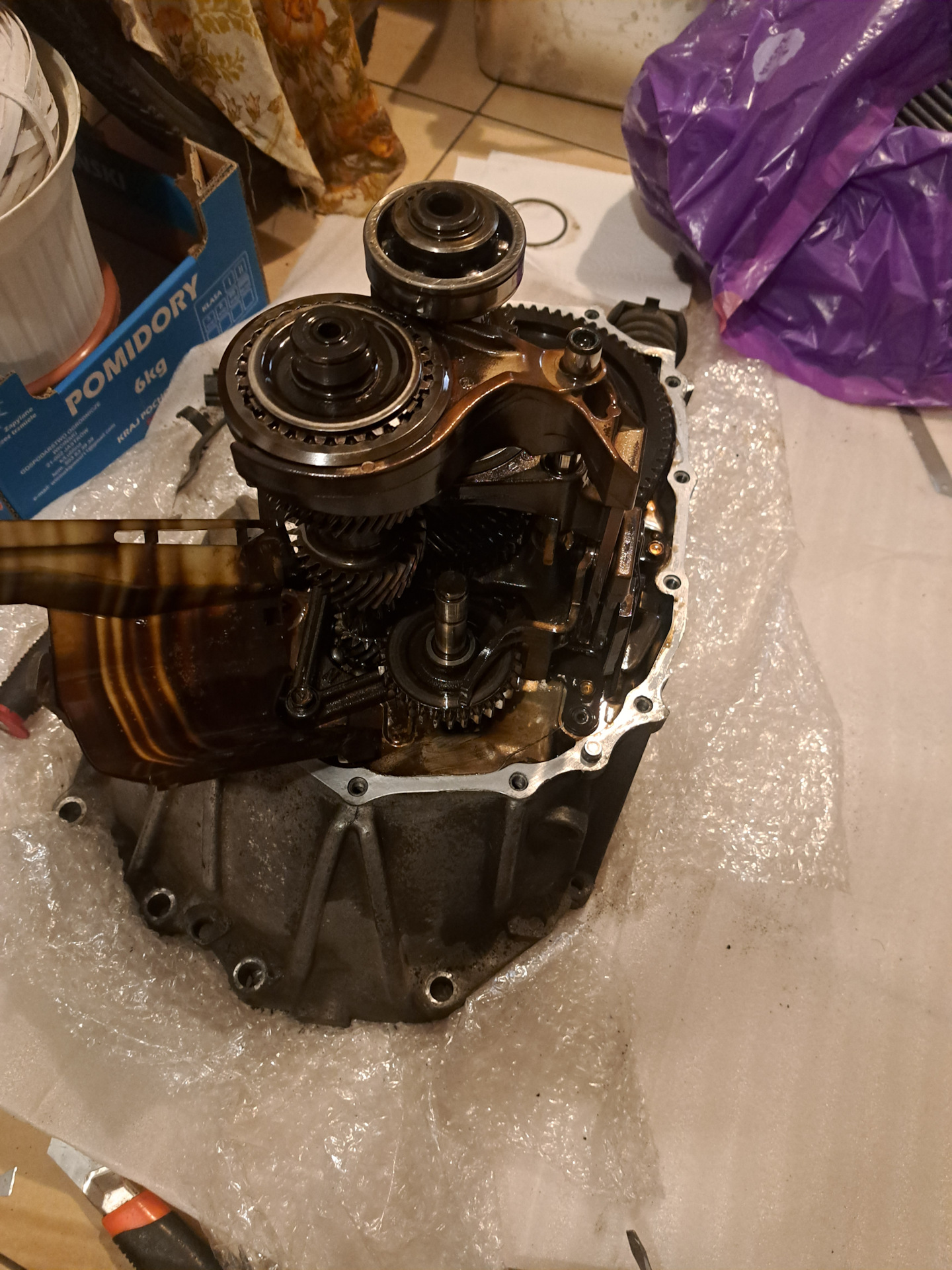

[EN] So, it's time to make an inspection the gearbox. Without wasting any time, let's get started.
[PL] Wiec, czasz na inspekcję skrzyni biegów. Nie tracąc czasu zacznynamy.

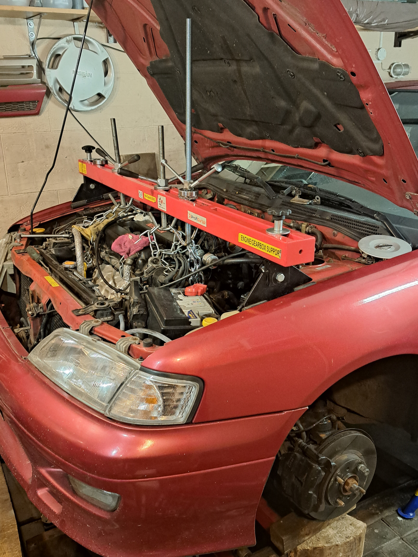

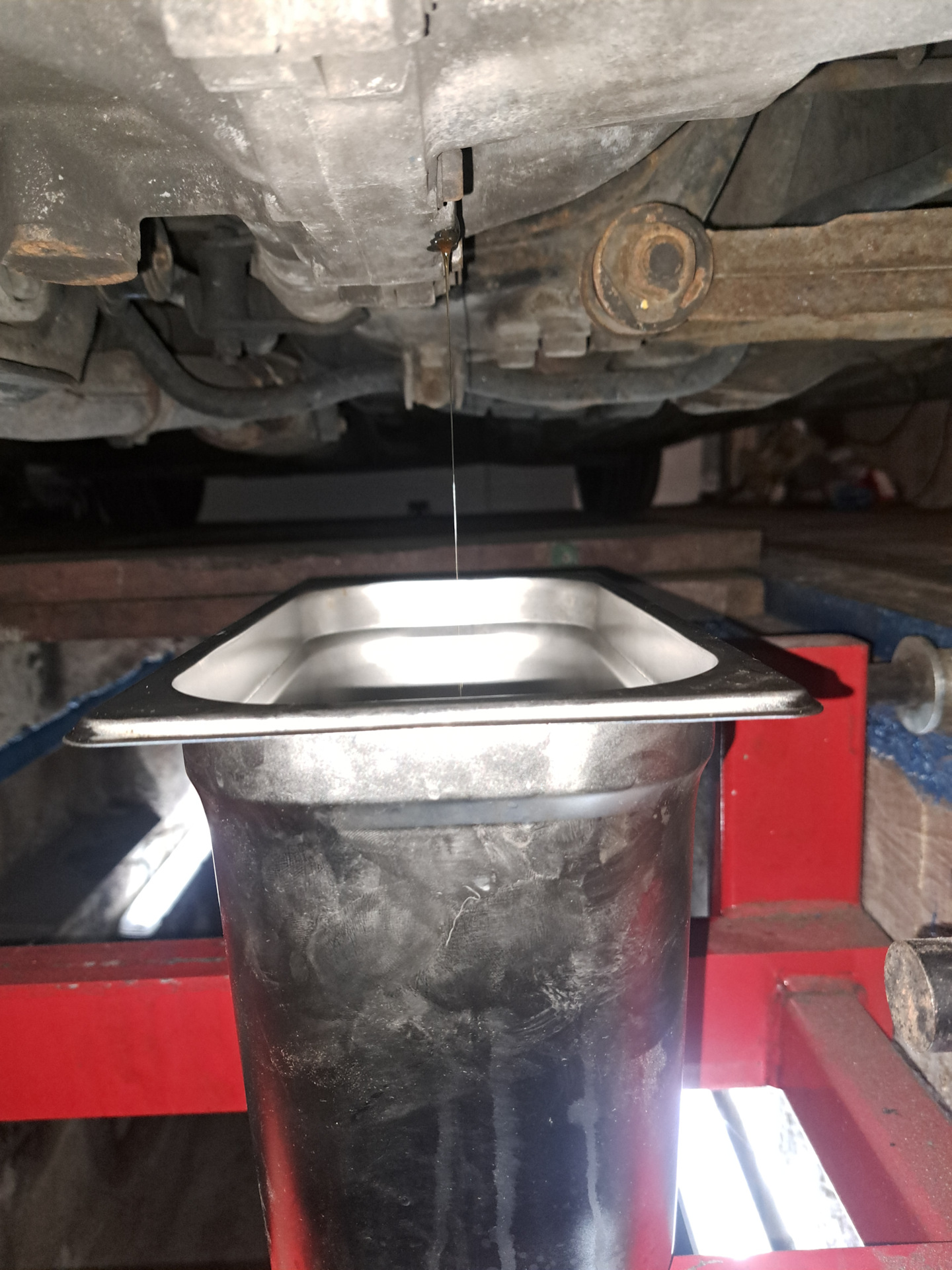

[EN] We drain the oil, unscrew the driveshaft nuts and a few other bolts and nuts.
[PL] Spuszczamy olej, odkręcamy nakrętki półosi i kilka innych śrub i nakrętek

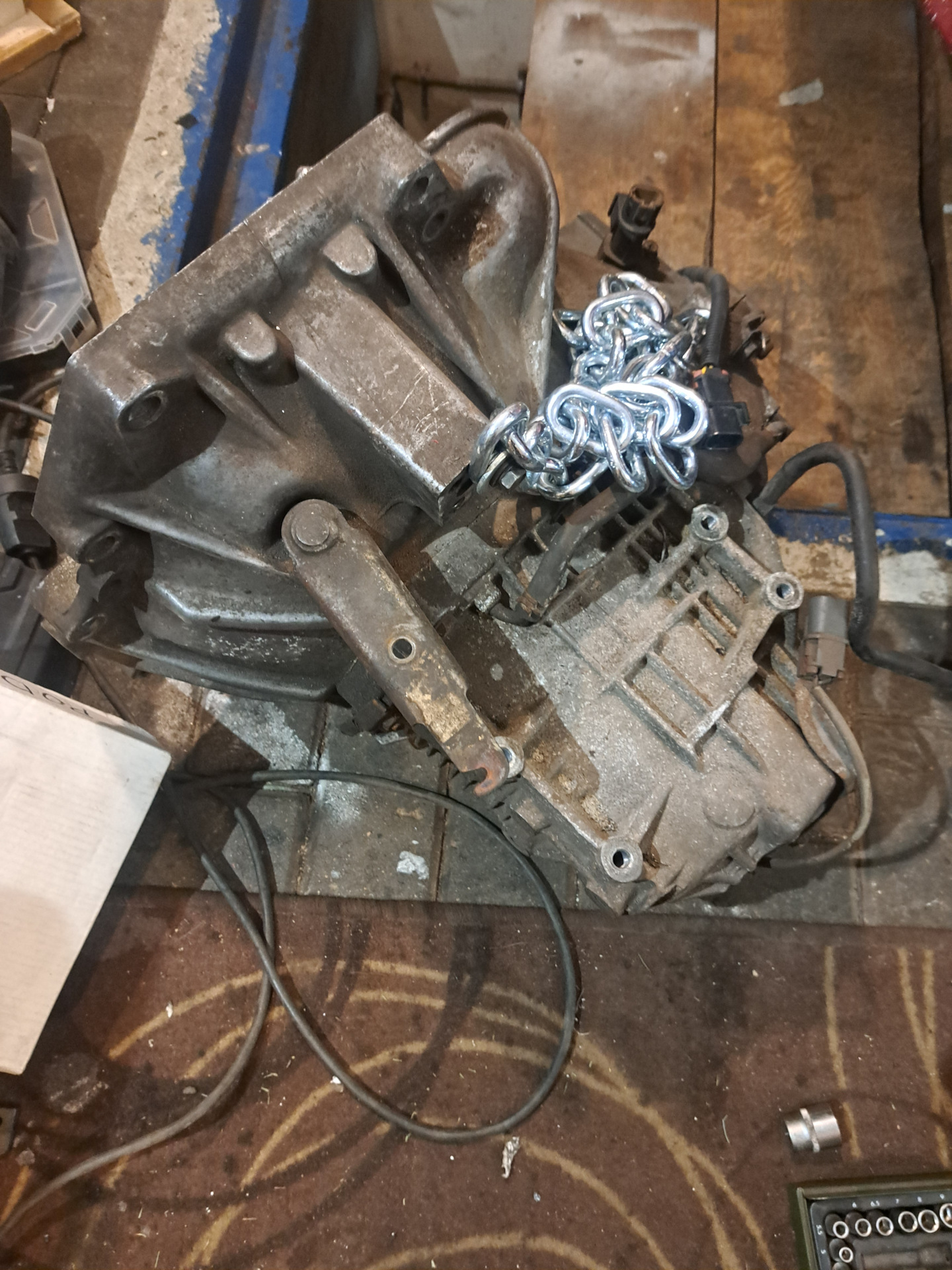

[EN] And 2.5 hours later, we have the gearbox out
[PL] I 2,5 godziny później mamy skrzynię na zewnątrz
[EN] We disassemble the gearbox, the view isn't very interesting, but oh well…
[PL] Rozbieramy skrzynie, widok nie jest zbyt ciekawy, ale cóż…

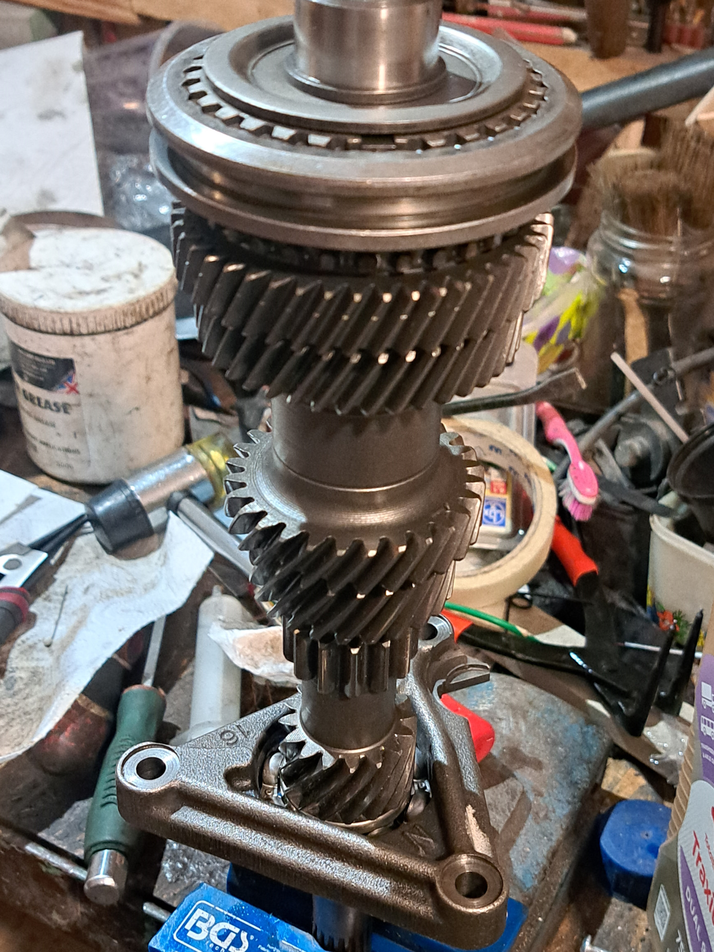

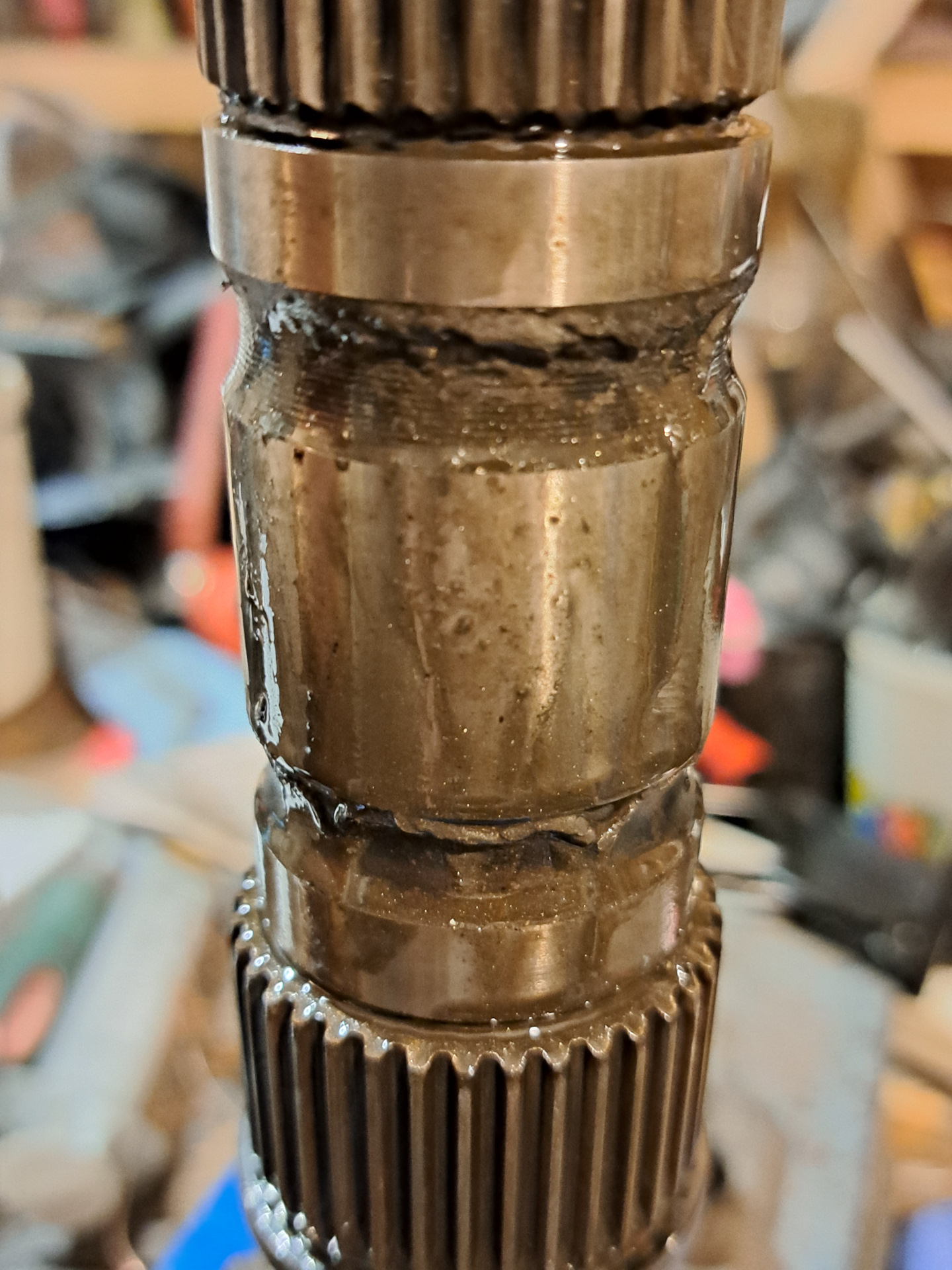

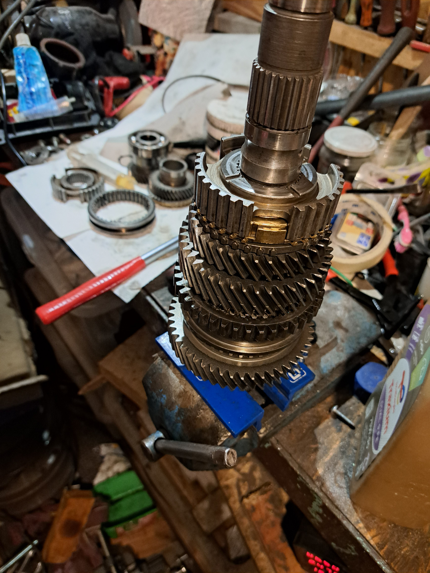

[EN] Next — we disassemble the main shaft — for the first time in 29 years…
[PL] Następnie demontujemy wał główny — pierwszy raz od 29 lat…

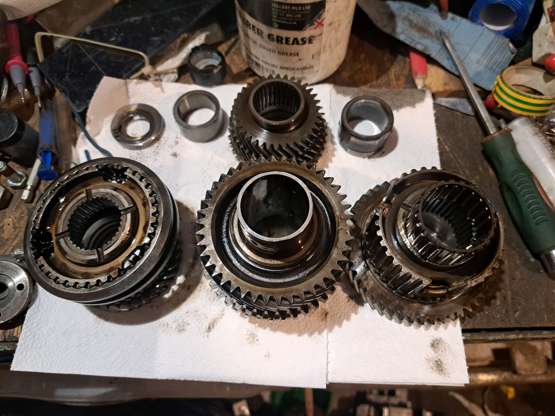

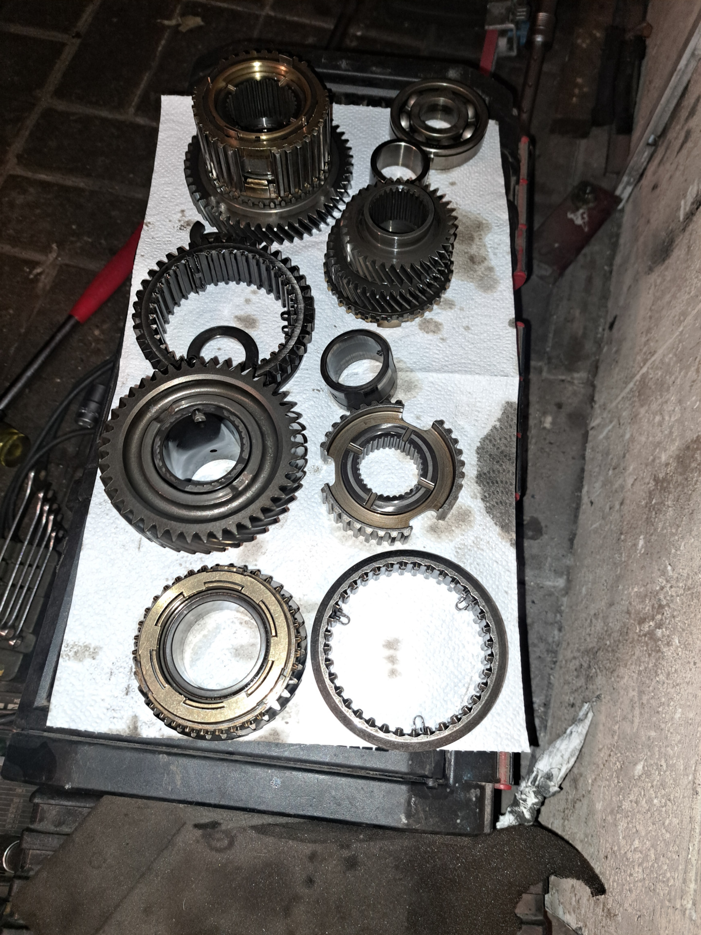

[EN] What will we find on the main shaft? How much deposits and very small metal fragments? They are like mud
[PL] I co znajdziemy na wałku głównym? Ile osadów i bardzo małych fragmentów metalu? One są jak błoto

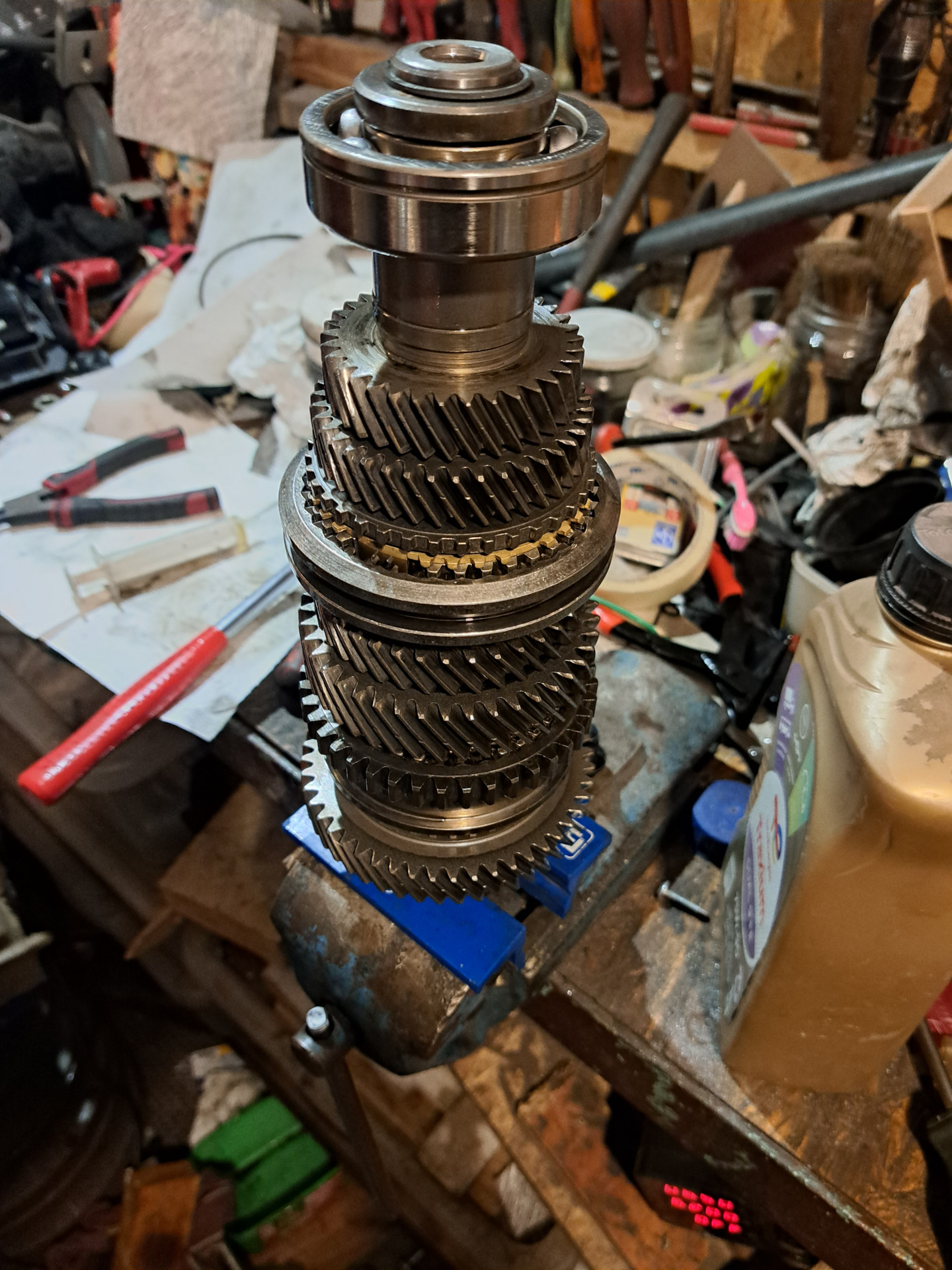

[EN] The parts were cleaned and the main shaft was assembled.
[PL] Części zostały umyte i wałek główny poskładany.
[EN] I did the same with the input shaft
[PL] To samo zrobiłem z wałkiem wejściowym

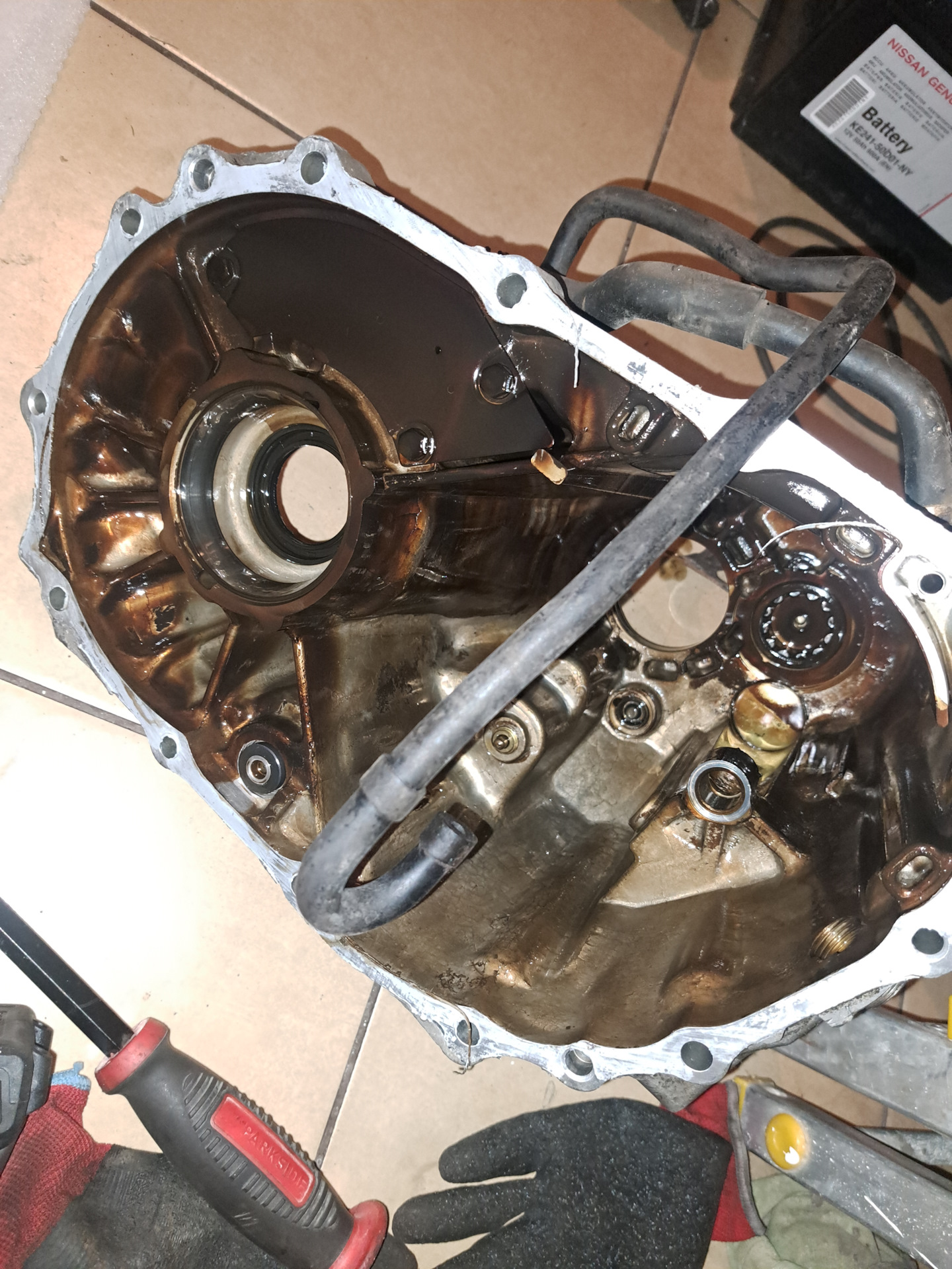

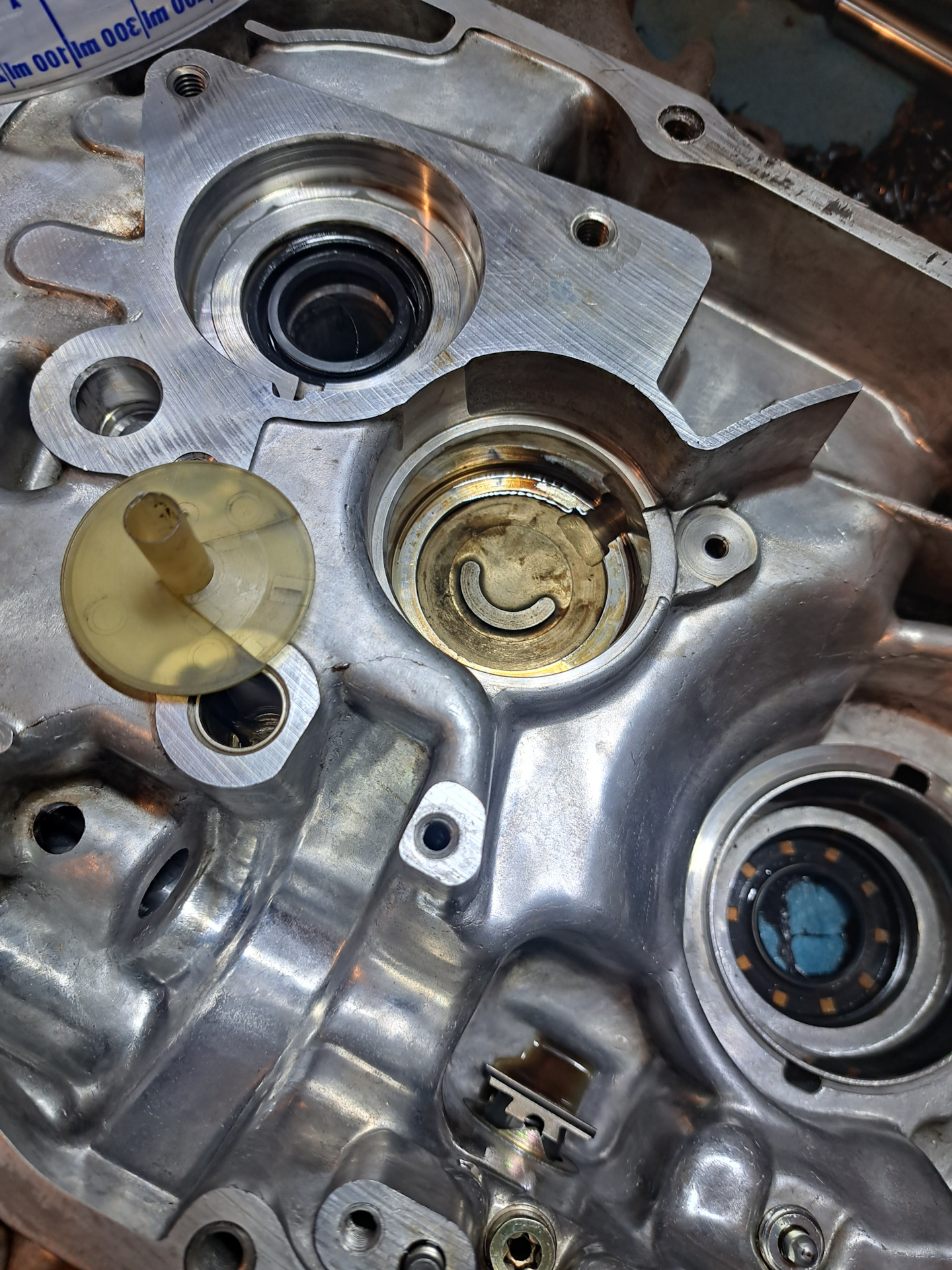

[EN] The gearbox base was cleaned. I had to remove the bearing because there was a lot of debris under the plastic tube.
[PL] Podstawa skrzyni biegów została wyczyszczona. Musiałem zdemontować łożysko, ponieważ pod plastikową rurką było dużo zanieczyszczeń.

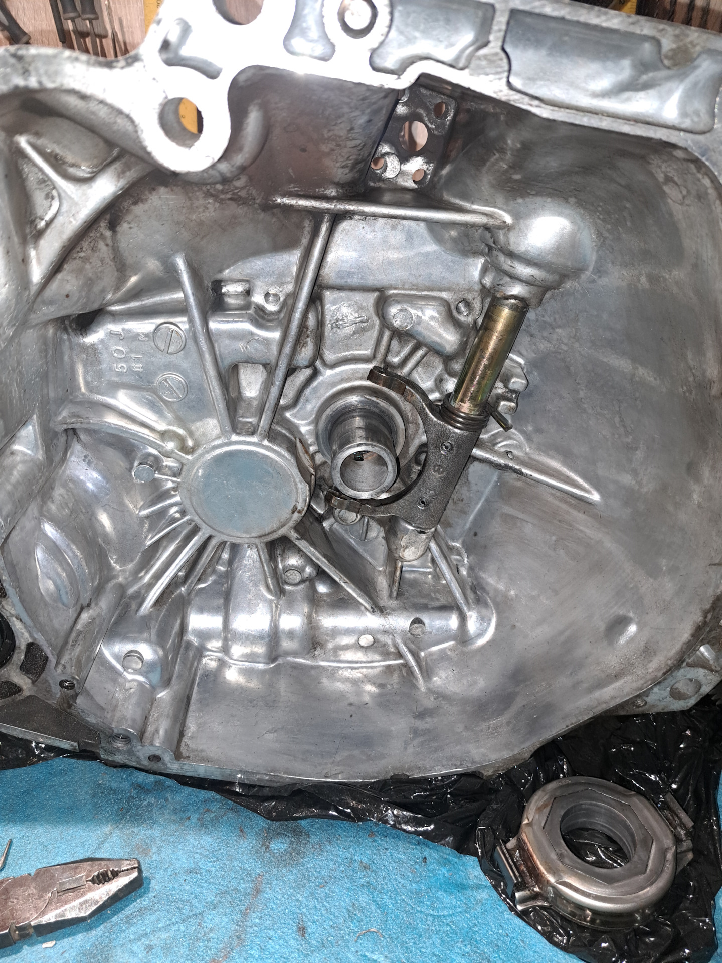

[EN] The clutch chamber was also cleaned
[PL] Komora sprzęgła została również wyczyszczona.

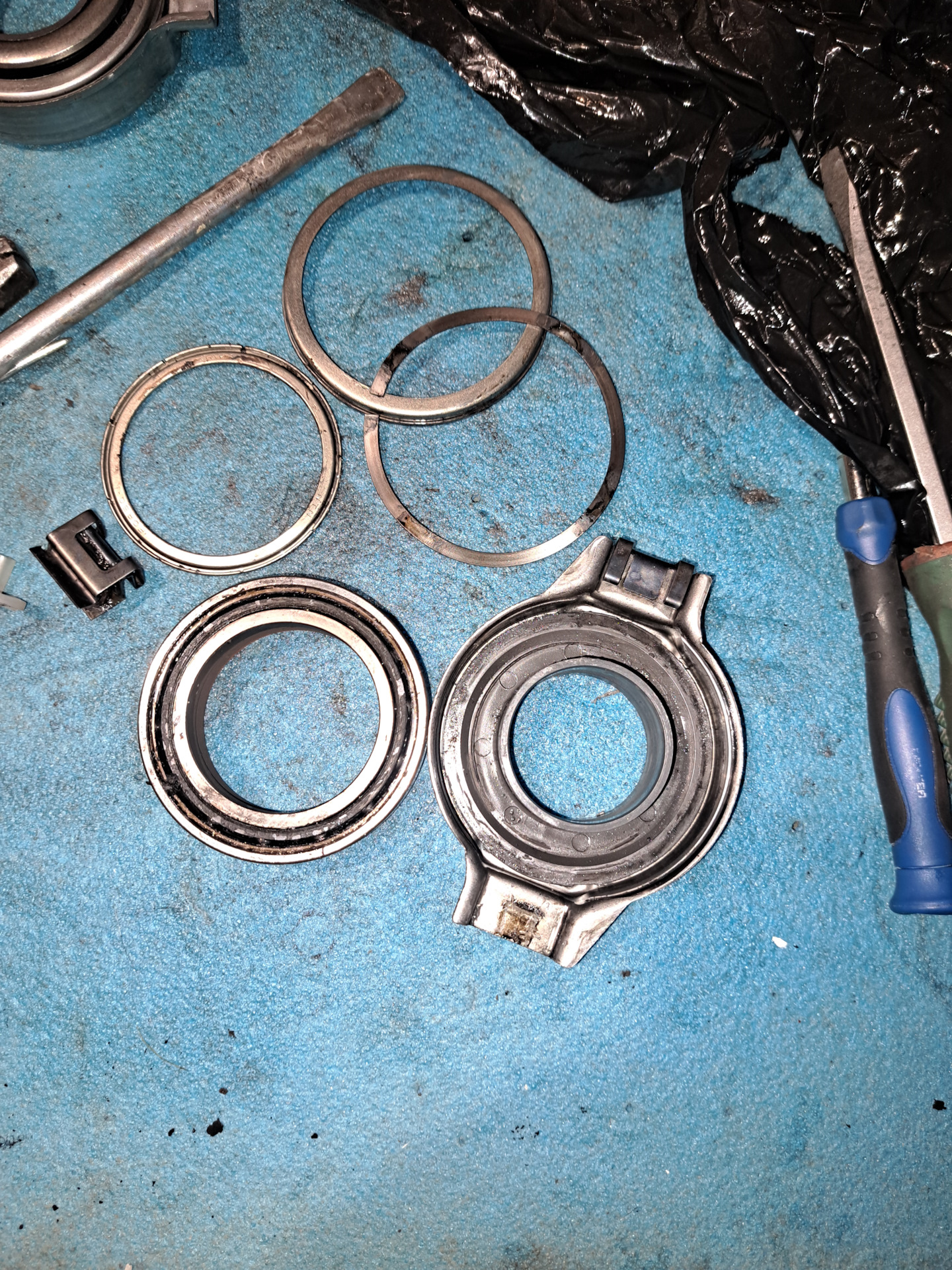

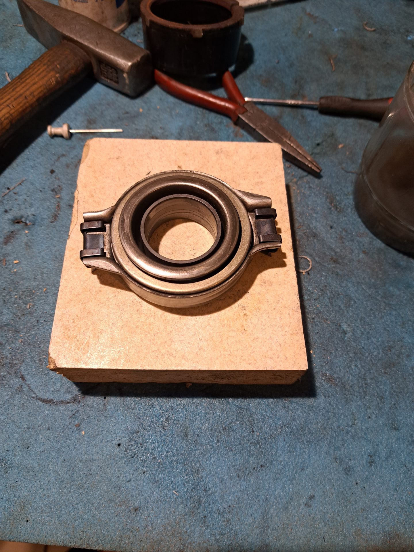

[EN] And who said that the clutch bearing cannot be disassembled?
[PL] I kto powiedział, że łożyska sprzęgła nie da się rozebrać?
[EN] The bearing was cleaned in an ultrasonic cleaner
[PL] Łożysko umyte w myjce ultradźwiękowej
[EN] Greased and assembled
[PL] Nasmarowane i poskładane
