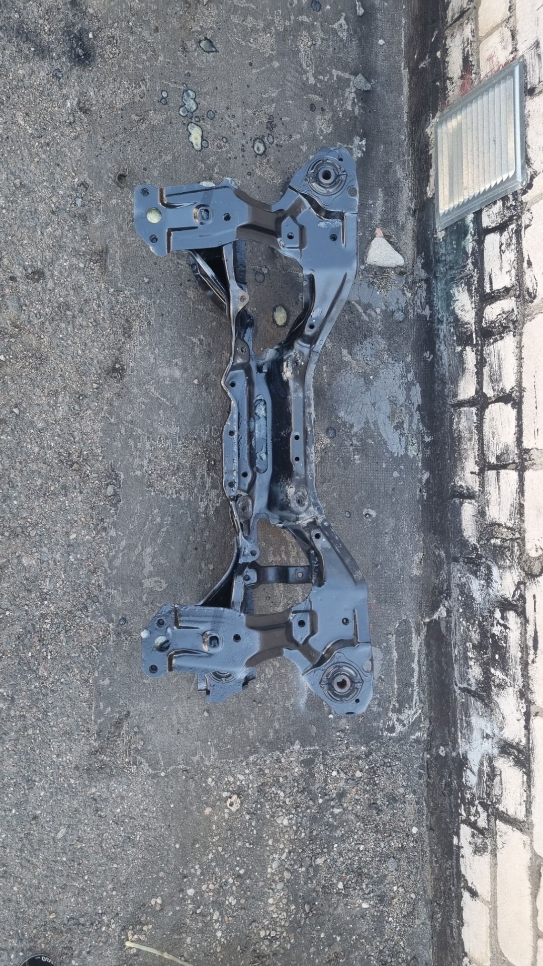

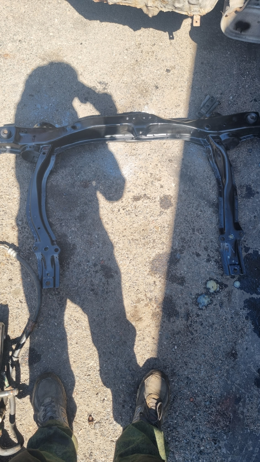

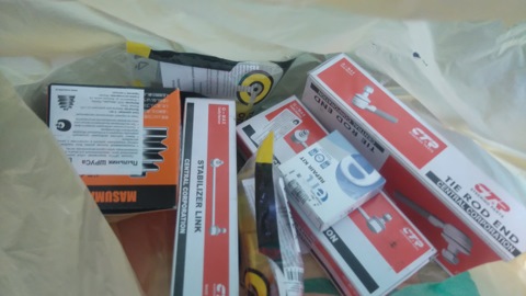

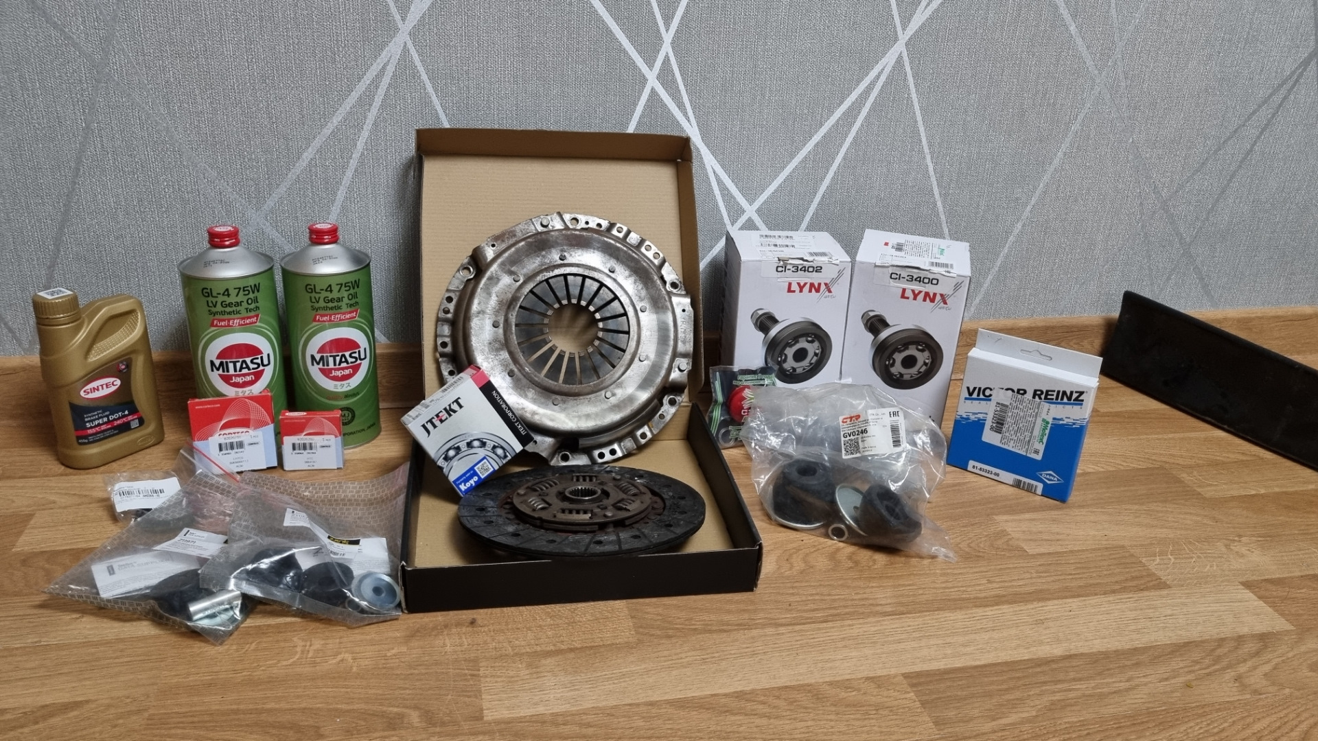

Из самого важно был заменён передний подрамник, сцепление и куча всех расходников которые встретились по пути

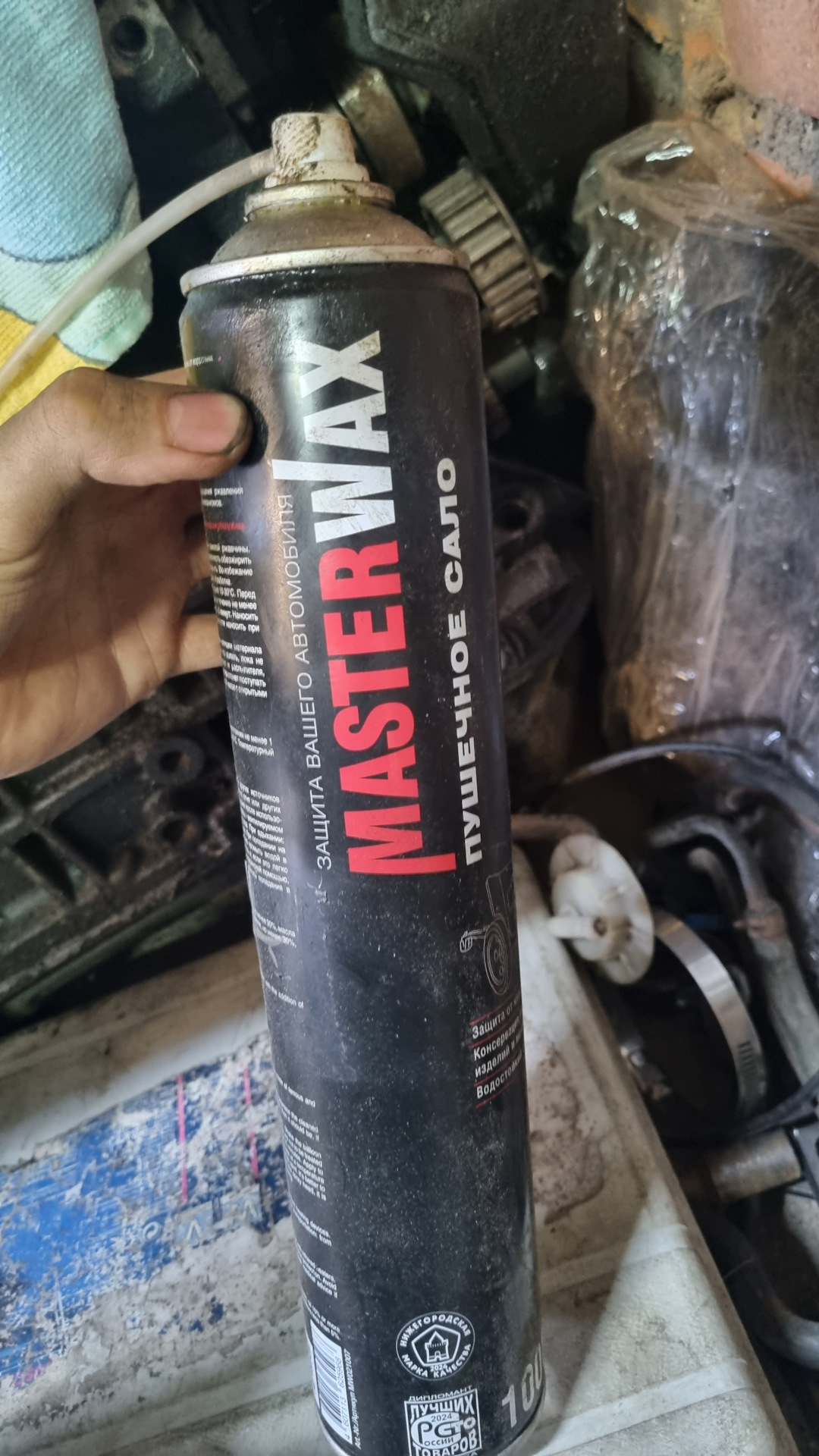

Сам подрамник был обработан пуш салом в скрытых полостях и местах где любит чаще всего гнить

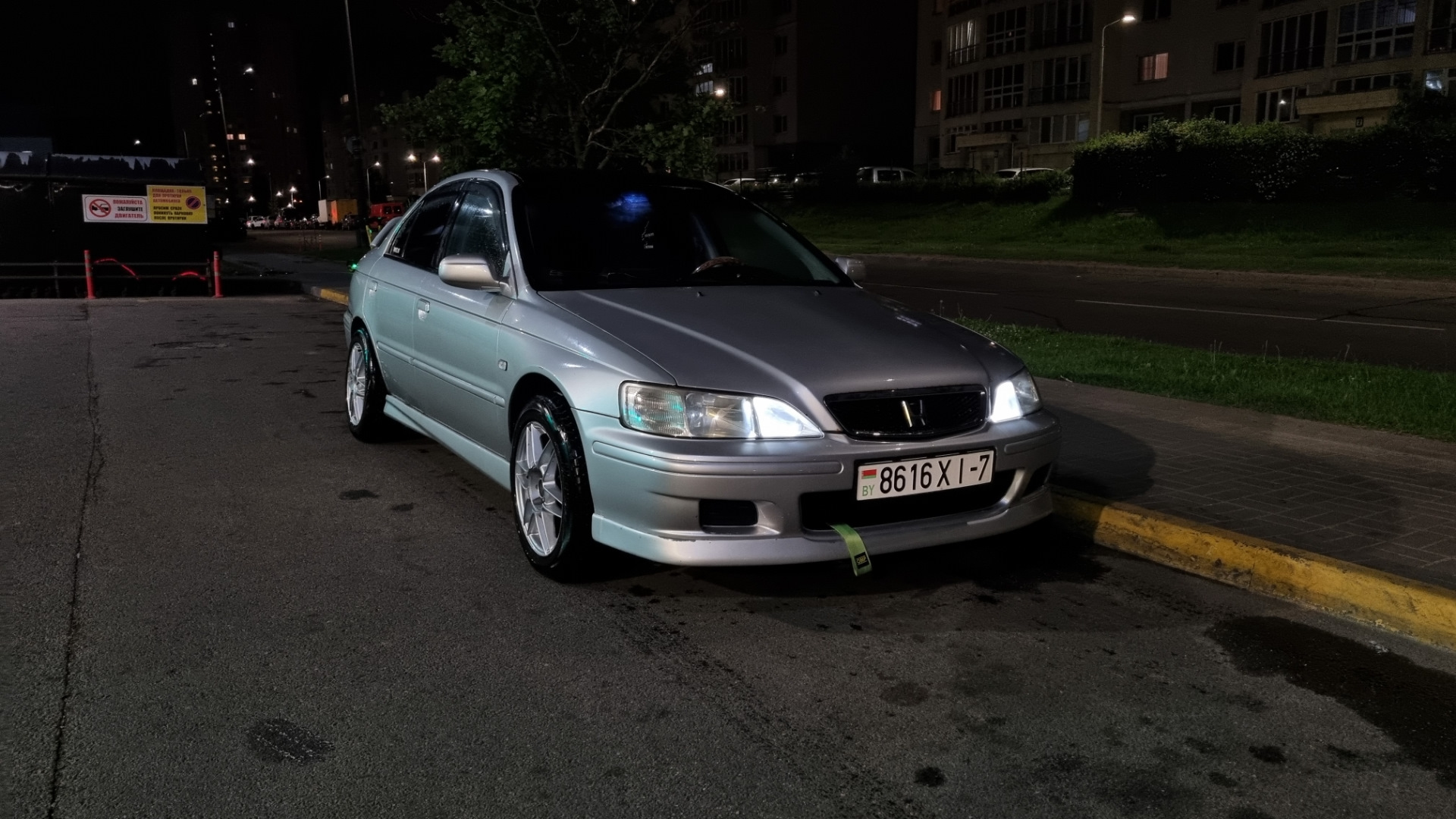

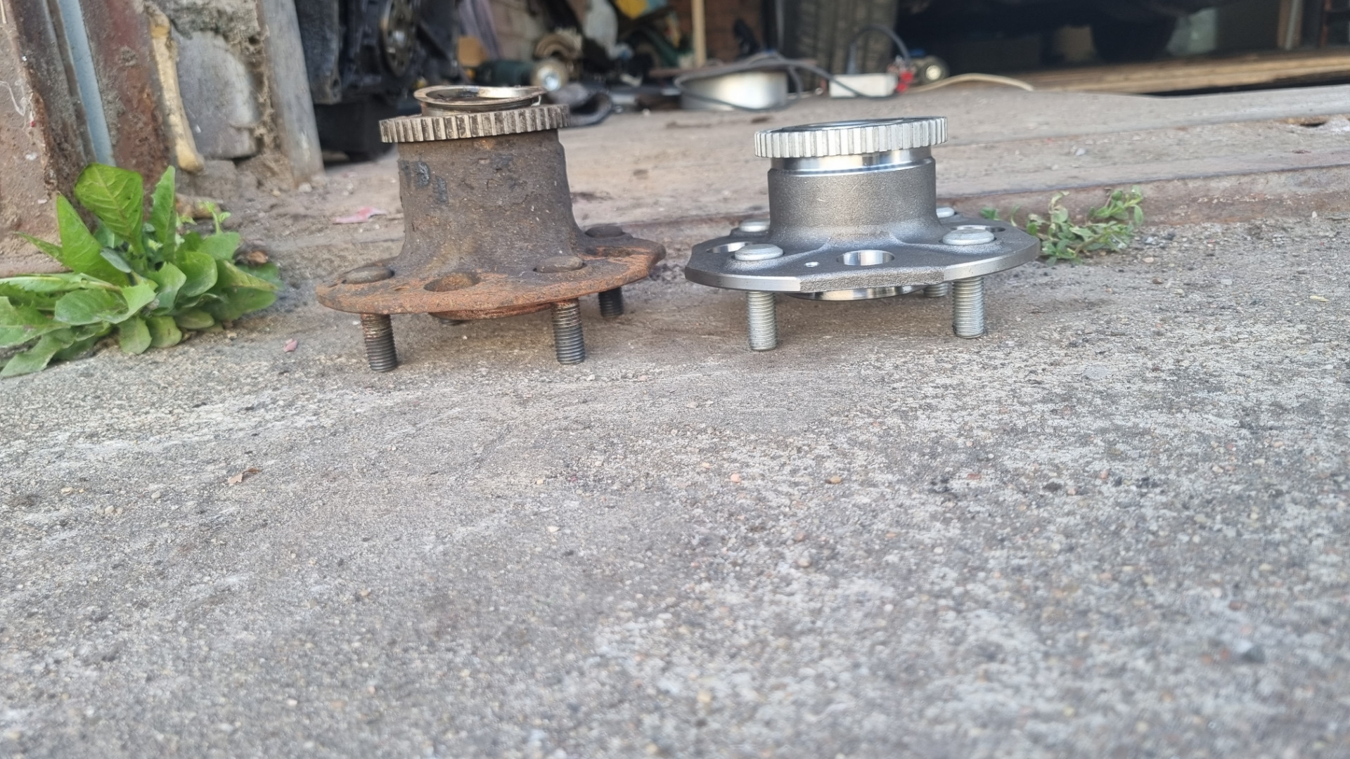

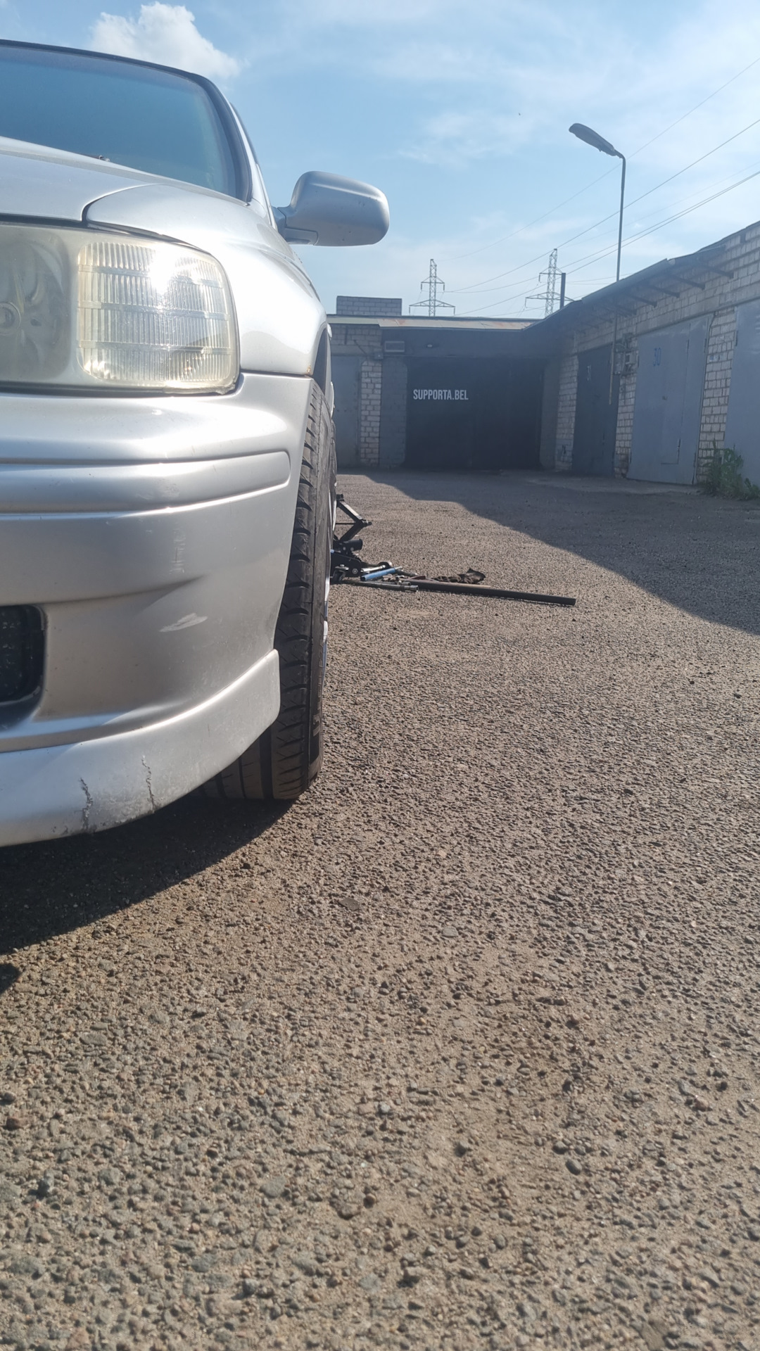

Наконец то были установлены короткие ступицы и диски, да да я ездил больше полугода с развалом на задней оси в 4 градуса.

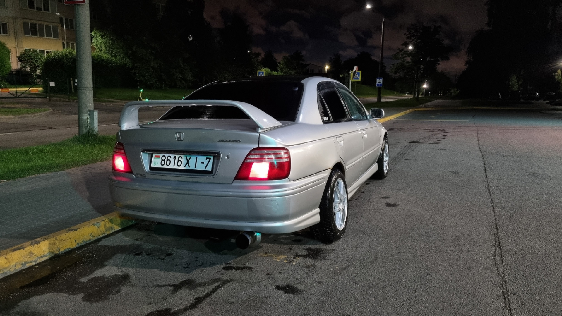

Установлен подлокотник, Спойлер type R

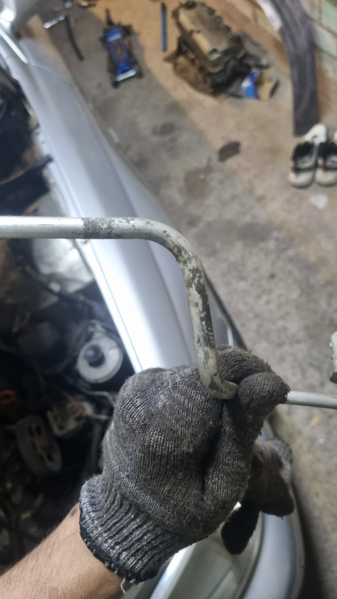

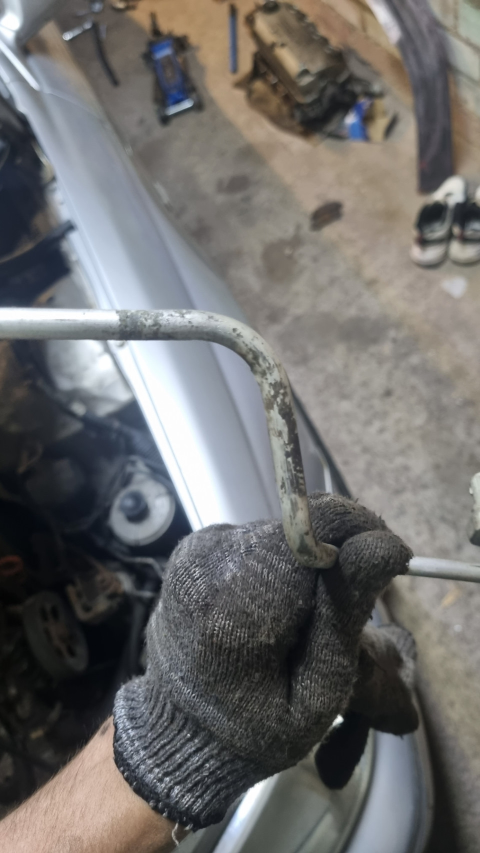

Восстановлена система кондиционера, заменён радиатор, осушитель, компрессор, трубка низкого давления, подварена трубка высокого давления

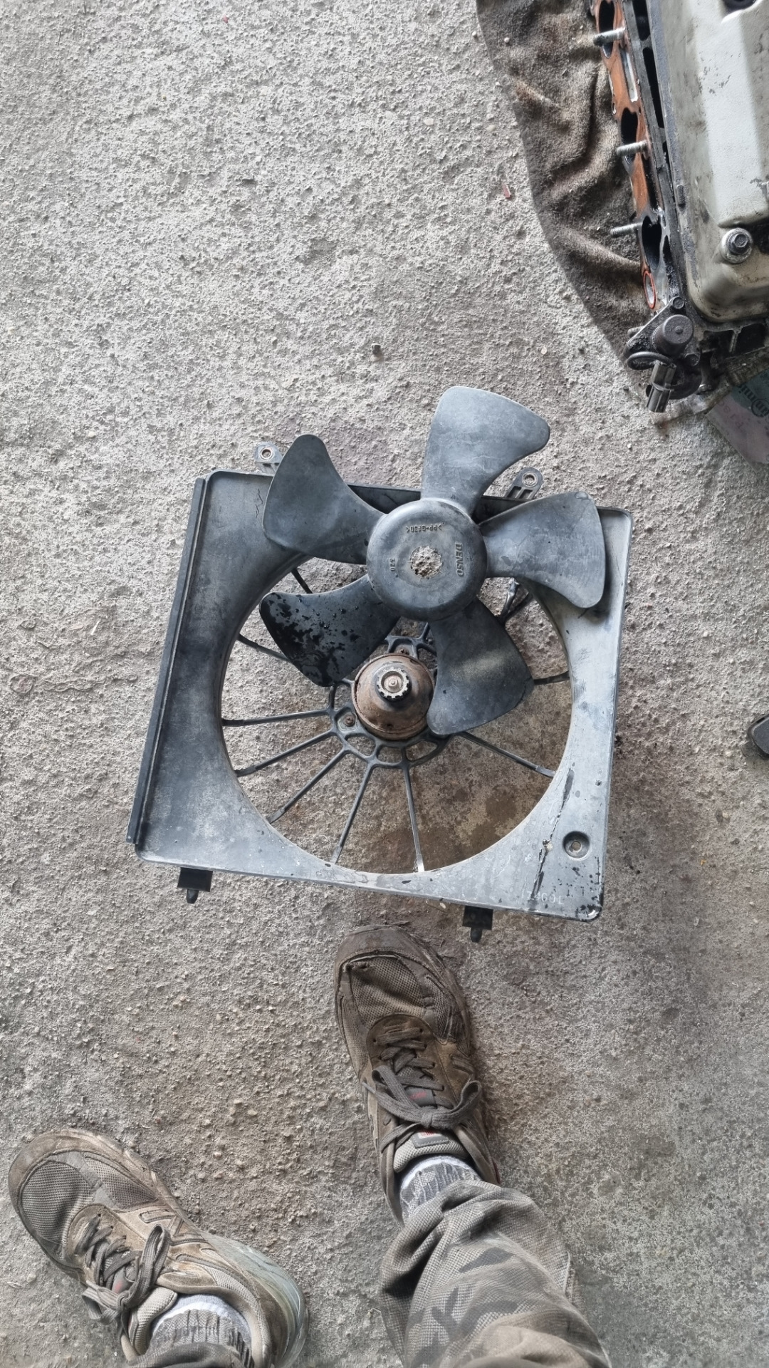

Заменён основной радиатор и в придачу с ним основной вентилятор.

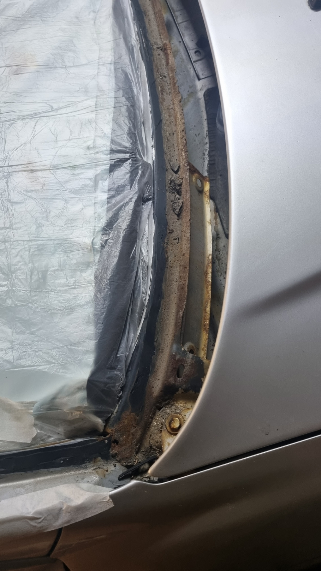

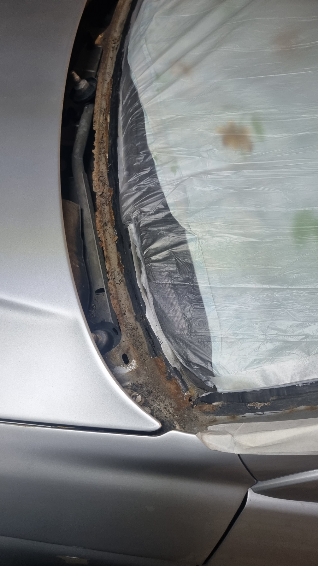

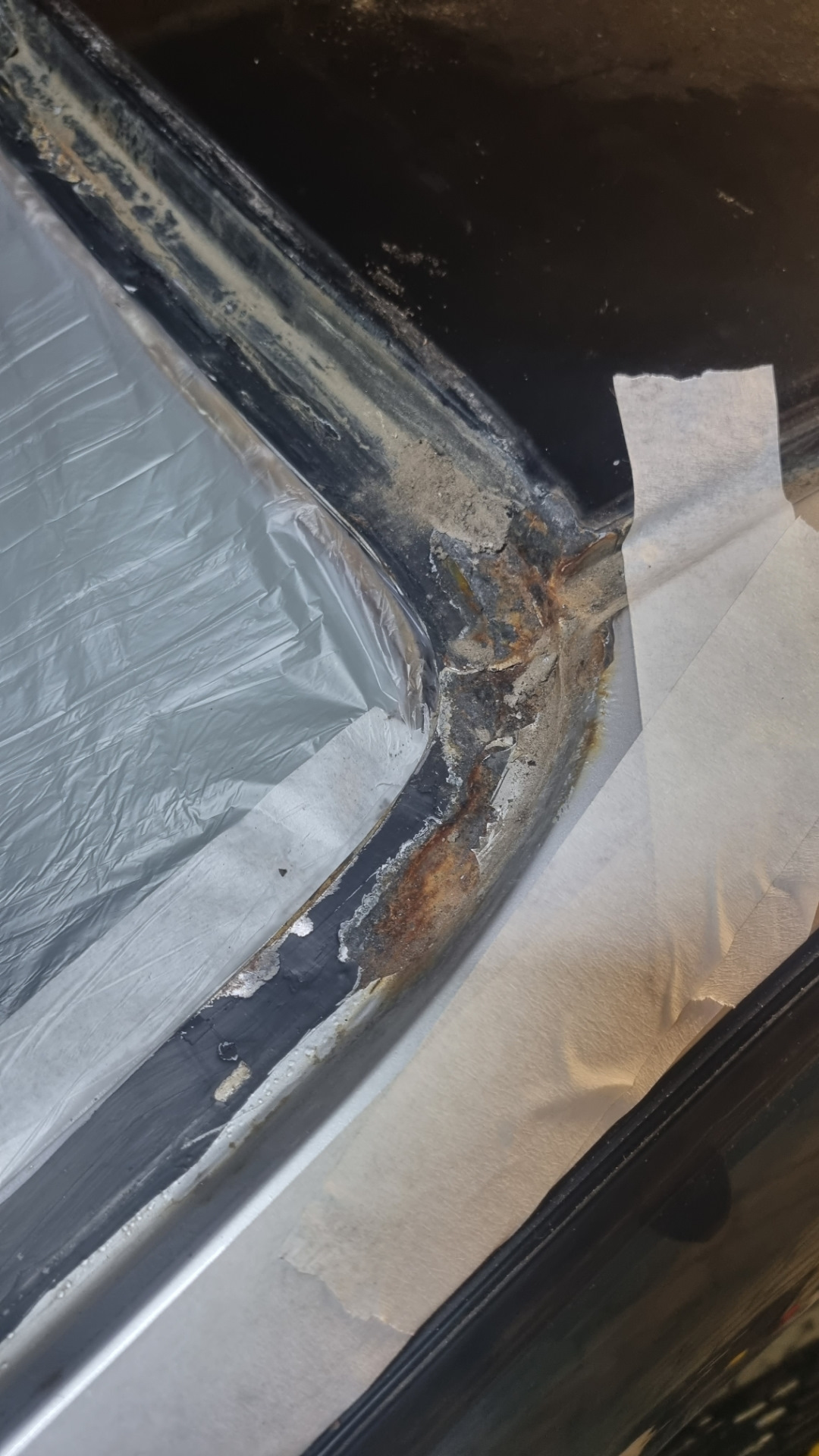

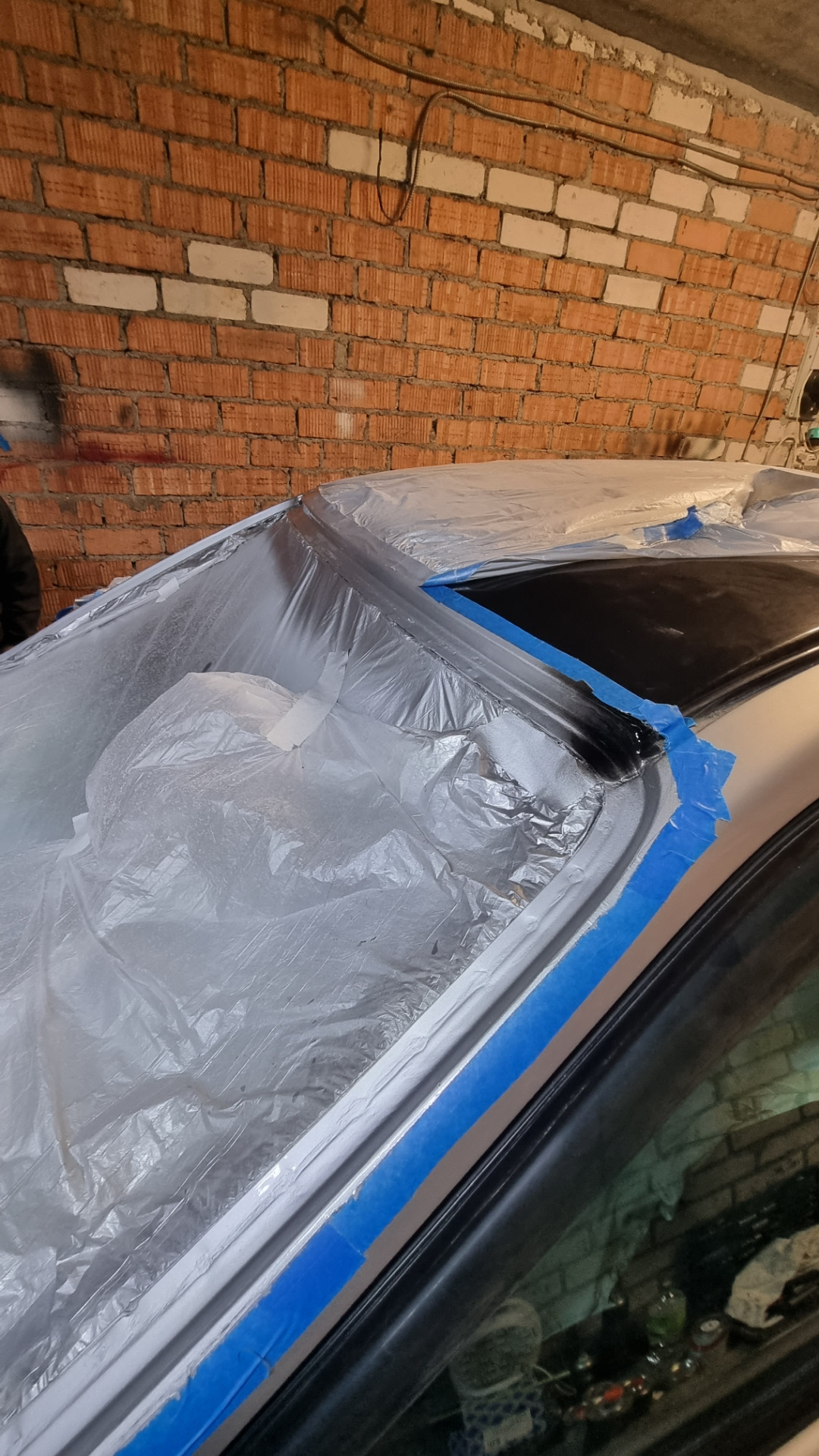

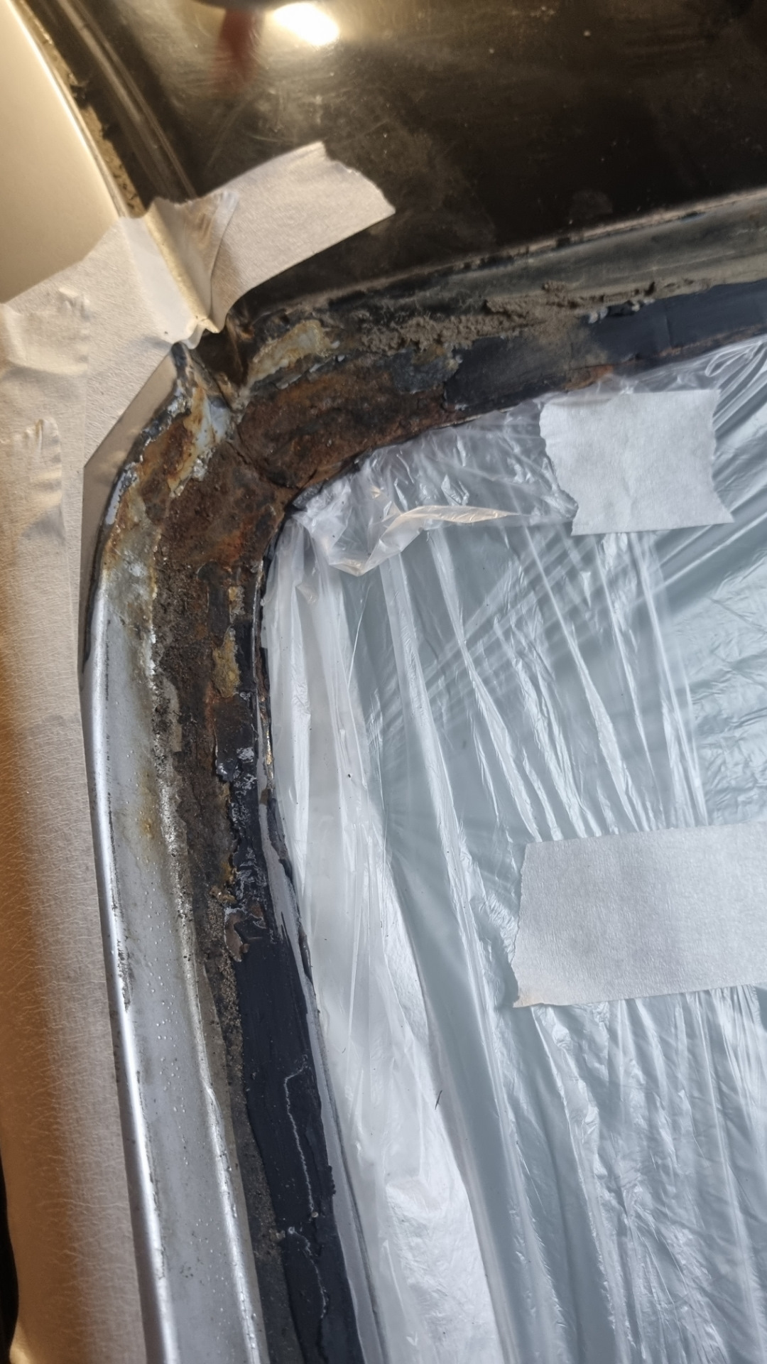

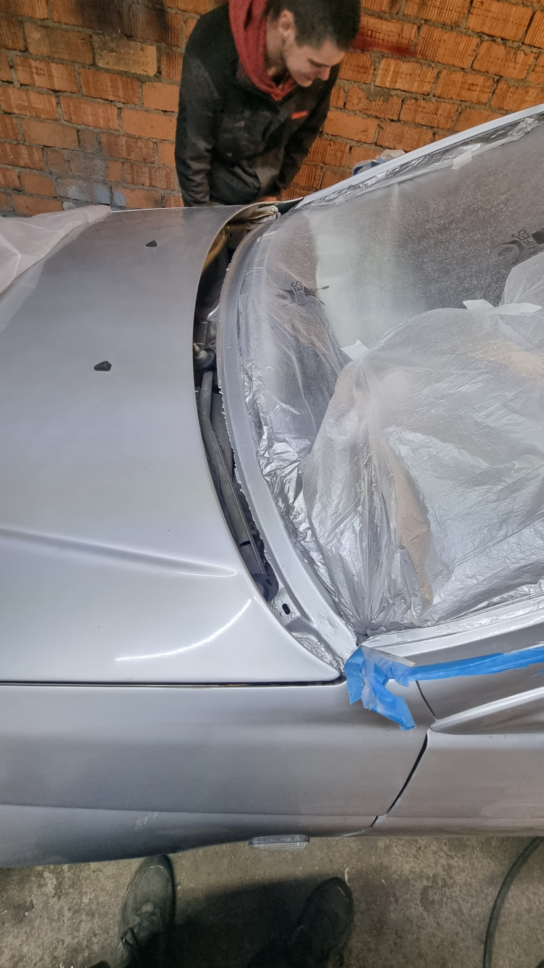

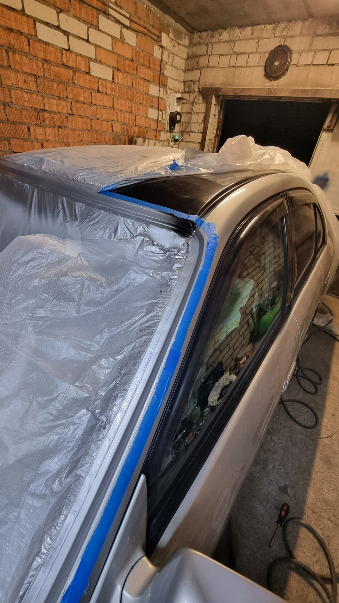

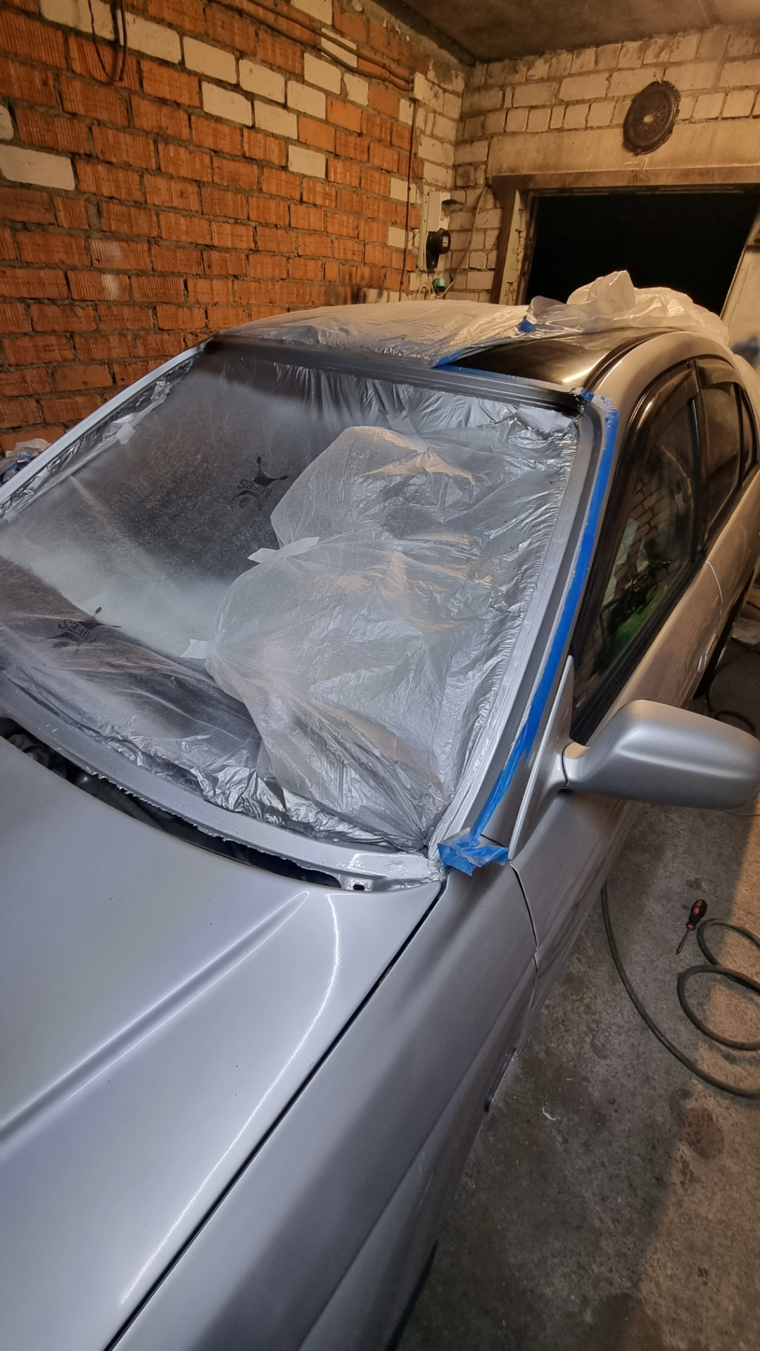

Заменил лобовое стекло так как пошла трещина, попутно оказалась ржавая рамка лобового, все было вычищено до металла, обработано вюртом и покрашено под эпоксидный грунт

Ну и естественно потихоньку начинаем готовится к сварочным и малярным работам

У вас за спойлер не дрюкают?
Нет, хоть лавку на пол багажника ставь)
Везёт вам. Я давно хотел такой спойлер. Но думаю в России проблемы будут. До меня за выхлоп постоянно доколупывались пока родной стоковый не поставил.
Вообще спойлер так то заводской от этой модели, в теории не должны докопаться
По Vin не бьётся спойлер к моей модификации.
Turbotapock
у тебя оригинал? Если да, во сколько вышел?
Неа, реплика
Laur1k
Я думал ты уже избавился от нее))
не такая уж и плохая, чтобы избавляться) возит и хорошо)
Laur1k
А у тебя не оригинал?
Оригинал, надо продать его)
aleksei1979
вообще проблем со спойлером никогда не было)
тем коротких ступиц не раскрыта) Есть фото прям готового результат? С обоих сторон и тд))
Kardanych91
Пока есть только такая с развалом +- в нулях
