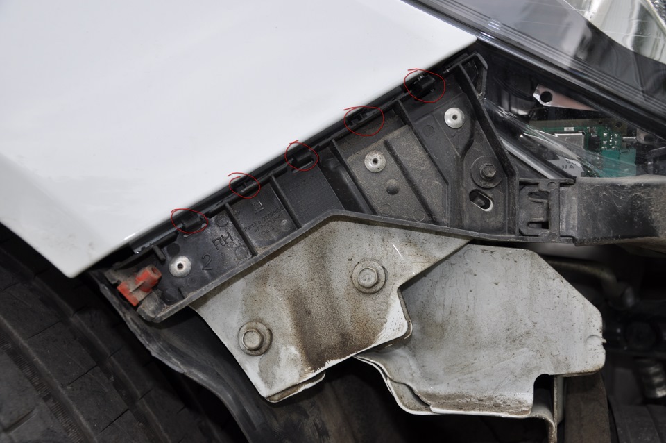

Откручиваем шесть саморезов отверткой TORX
Спасибо рукожопному калининградцу, что содрал шляпку при сборке

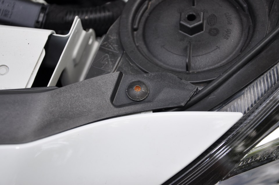

Далее откручиваем три крепления под крыльями, один болт со стороны водителя под бампером, вынимаем 4 пистона и еще два крепления фиксирующих бампер так же под бампером (смотри выше ссылки на подробные статьи по демонтажу бампера).
Отщелкиваем бампер со стороны крыльев. Аккуратно тянем на себя (от машины), есть вероятность сломать защелки.

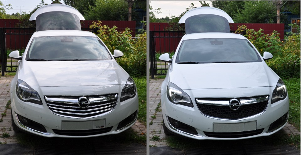

Получаем результат!
Сравниваем вид до и после:

Я могу ошибаться, но помоему эту решётку делали для датчика определения растояния до впереди едущего, а не из эстетических соображений :D
ошибаетесь, есть три типа решеток:
— №1: хром как было;
— №2: черная для варианта с адаптивным круизом, как тут: d-a.d-cd.net/bd0b532s-960.jpg;
— №3: как стало, с ячейками — ставится только на инсигнию OPC без адаптивного круиза;
если OPC с адаптивным круизом — ставится решетка №2.
