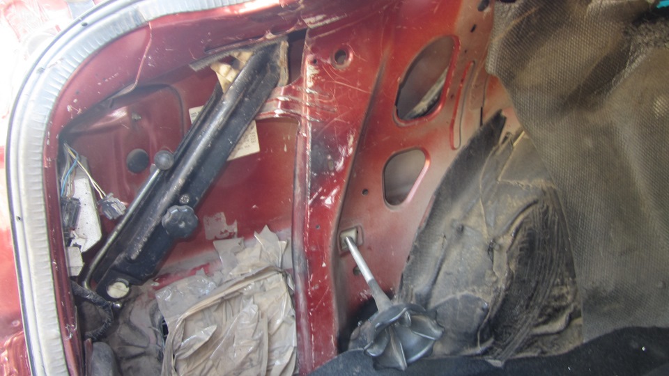

В одном из обсуждений поднялась тема как и куда крепится домкрат и полно размерное запасное колесо в В3. Показываю как у меня все детали оригинал колхоза нет.
Я смотрю воздуховод тоже заляпан:)) Я его тоже как купил машину, сразу и закрыл, а то пылища в багажнике не мерено было 0_о Вроде только приберёшься, а она " пыль" через месяц опять всё покрывает :(((
размер колеса то тоже не по феншую, ( 175-70, R-14) у б3.
Как раз по Фен-шую! У полноценных Запасных колёс были следующие размеры (только А80 и 90 В3): R14 — 175/70 и 195/60. R15 — 205/50. Из выше перечисленного все влезает без вопросов, плюс на них подходит стандартный чехол.

Так а под ковром что нишы нету?
Нет
А можешь померять и написать размеры крепления для запаски и донкрата если не трудно ? Ато у меня нету хачу своими руками сделать.

Не хватает резиночки, в верхней части, где домкрат ложится.
Так же к домурату пристегивается комплект инструмента.
С этого места по подробней, комплект инструмента имеется правда с 100 С4, куда он в оригинале крепится?
Какая позиция? www.elcats.ru/audi/Parts.…5995f432e6&SubId=10800117
Забывал все ответить).
VAG 823.809.373 — Лента-держатель (Позиция 26)
Спасибо
У меня верхняя часть домкрата не совсем ложится на металлическое крепление, может оно погнуто?
Возможно, так как оно очень легко гнется
Нужно будет глянуть)

хммм…у меня домкрат по штату крепится почти вертикально…имеется такой же винтик…и заводское крепление!)))удивлен))))
Может в разные года по разному было.
возможно…но я удивлен)))первый раз такое вижу…у моих друзей бочководов погляжу как у них)))…как то не обращал внимания на это…
У меня аналогично. Только огнетушитель вроде по сидухой водилы должен быть.
Огнетушитель не по фен-шую .
Придумано заводом довольно интересно… но я бы не лёг под этот домкрат
а на кой черт под него ложиться

а что за разъем болтается возле домкрата?

А разъём всё время там болтался.
