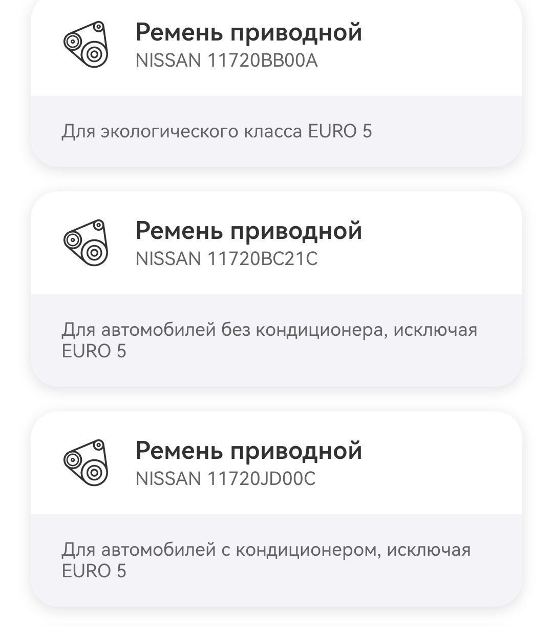

Собственно собираюсь менять поликлиновый ремень. Не помню точную модель прошлого, только что contitech. Так вот, по japancats бьётся 2 варианта: 11720-BB00A и 11720-JD00C. И дилемма в том, что один идёт по аналогам 1815, а второй 1145 (1153). Я не сильно шарю, но как будто разница огромная.
Собственно 1.6 бенз 2010 год
Помогите с подбором.

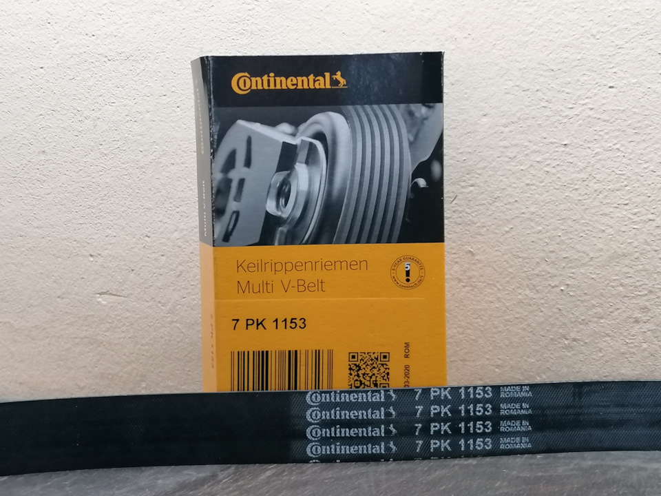

Длина 1153
Количество ребер 7
11720JD00C 1153 мм
