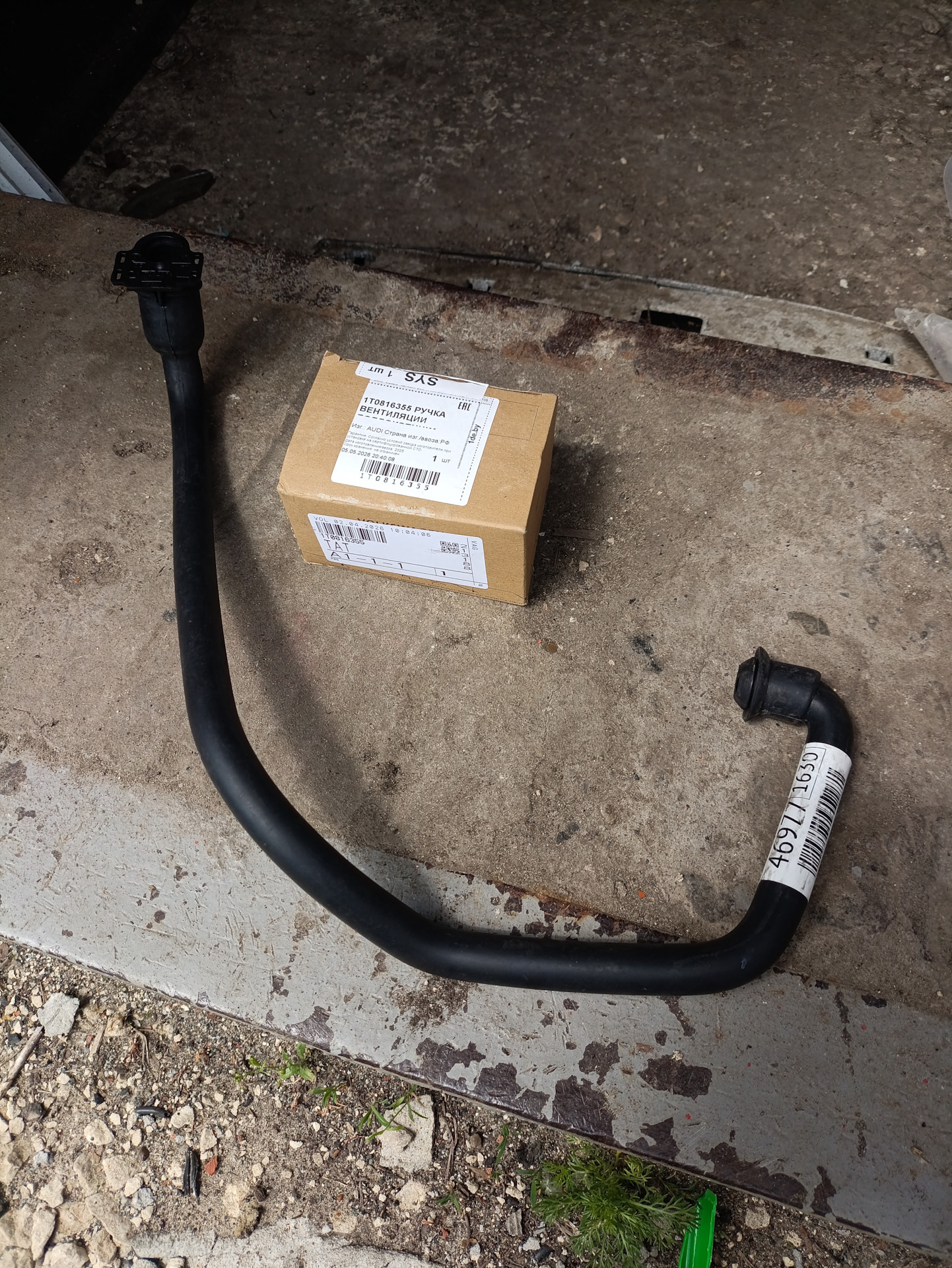

💲 Что я купил и сколько это стоило
Трубка (шланг) подвода воздуха — артикул 7P1816311.
Клапан (дефлектор/заслонка), который вставляется прямо в стенку бардачка — артикул 1T0820731.
Переходник с трубки на этот самый клапан — артикул 1T0816355
Если найдете на разборке комплектом, вообще хорошо. В сумме на всё про всё ушло около 2000 рублей

Снимаем бардачок. Тут всё просто, но есть нюанс. Откручиваем 4 болтика внутри, под крышкой, ключом Torx T20. И еще два снизу, в ногах пассажира .
Вот тут я чуть не накосячил: Провод питания подсветки бардачка очень короткий! Когда вытаскиваешь ящик, он натягивается, как струна. Я дернул посильнее и чуть не оторвал плафон. Лучше сразу аккуратно отсоединить фишку .
Находим заглушку. Когда вытащили бардачок, снимаем ящик в сторону. Смотрим в стенку — там есть овальное отверстие, закрытое резиновой/пластиковой заглушкой. Это и есть штатное место для нашего будущего холодильника . Аккуратно её выковыриваем.
Теперь надо найти, куда воткнуть второй конец трубки. Где-то в глубине, сбоку, за этим бардачком, между пластмассовым коробом радиатора печки и железной панелью, есть еще одна технологическая заглушка .
Я её нашел, снял. И начал пихать туда шланг. Ребята, я вам скажу так: это просто жесть. Места нет, руки не лезут, ничего не видно. В интернете писали, что это вызывает проблемы у всех, я не поверил. А зря.
Я проколупался с этим шлангом, наверное, минут 20-25. Лежал вниз головой, ругался матом, но в итоге, где-то на третий подход, правдами и неправдами запихнул его туда до упора.
Собираем пирамиду. Теперь со стороны бардачка насаживаем переходник на торчащий кончик шланга, а на переходник крепим купленный клапан-решетку. Он встаёт в отверстие как родной, на защелках .
Важный совет: Когда будете ставить бардачок на место, следите, чтобы шланг не зажало между бардачком и железной трубой, иначе он перегнется и воздух не пойдет.

Собрал всё обратно. Завожу машину, включаю кондиционер открываю бардачок — дует! Не ураган, конечно, но прохладный воздух идет отлично. Бутылка с водой через полчаса поездки стала ощутимо холоднее .
