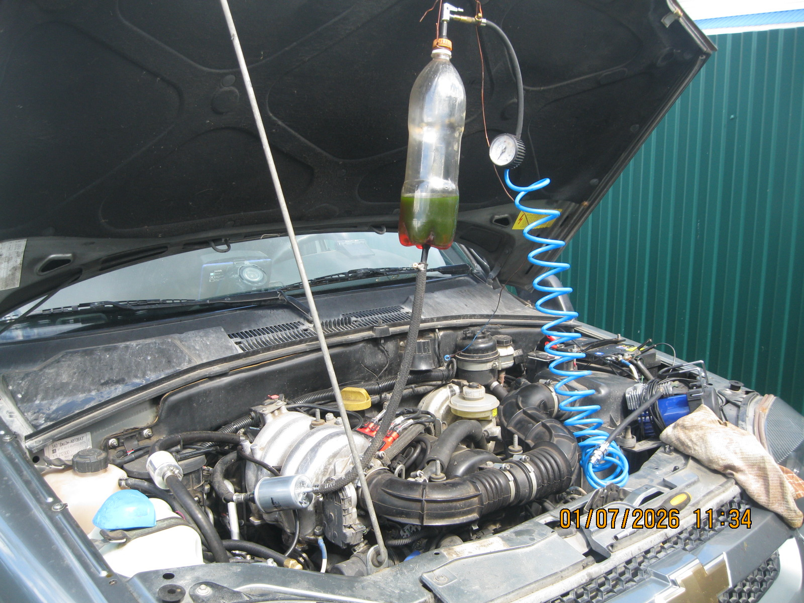

Что то Нивасик по утрам стал неважно заводиться. Не то что бы совсем плохо, а заведётся и троит, обороты плавают и так секунд 10, потом всё устаканивается и работает нормально. Надо сказать, что у меня стоит ГБО. То есть на бензине я только завожу. Ещё стала постоянно выскакивать по БК ошибка "богатая смесь". Поразмыслив, пришёл к выводу, что т.к. езжу на газе, то бензиновые форсунки, от редкого использования, вполне могли закоксоваться. Да и пробег уже 123000 км. Поэтому купил на Озоне литр промывки "Лавр" и вчера эту процедуру провёл, по всем известной схеме с полторашкой, двумя пипками от колёс и автомобильного насоса. Делал по инструкции на банке с промывкой, то есть молотит на холостых 15 мин., затем глушим и ждём опять 15 мин. и уже потом тарахтим до выработки, иногда подгазовывая. Что сказать, помогло ! Заводится отлично, обороты не плавают и не троит. Свечи вкручивал на время промывки б/у и хоть на банке и написано, что свечи можно не менять, но они стали очень чёрными ! Поэтому были заранее куплены и вкручены новые свечи. Насчёт ошибки "богатая смесь". Пришла мысль, что тут не в газе дело. Решил сменить кислородный датчик, ибо второй, что после ката. уже давно лежал в запасе ( перепрошивка на Евро 2 ещё при пробеге 25 т.км.) Заменил, наблюдаю. Пока ошибок не было.
04.07.2026 Продолжу пожалуй. Поездил два дня после промывки и смены датчика, что сказать. Заводится хорошо, не троит ! Это хорошо, но вот ошибка "богатая смесь" всё равно, периодически, выскакивает. Сброс делаю прямо на ходу (БК "Штат"). Всё таки дело, скорее всего, в настройках ГБО.

То-есть реально помогла замена свечей. Я на волге на газу около 250 тысяч накатал, и ничего с форсунками не случилось 🤷♂️ а вот когда свечи приходят в негодность, на холодную троение это то что и должно быть 👌
Уже менял свечи неделю назад, ставил новые, абсолютно ничего не изменилось !
Новое не значит рабочее, я за прошлое лето три комплекта денсо тт поддельных купил подряд, два комплекта по 2 тысяч км проехали, один вообще не работали. В любом случае, починил значит уже все не зря, а что там виной было это уже хрен с ним 👍
Это точно ! У меня есть самодельный стенд для проверки свечей под давлением, но как то давно им уже не пользовался… Сегодня ездил в райцентр, несколько раз глушил и заводил машину, никаких дёрганий. Двигатель стал как то мягче работать и машина быстрее ускоряется. Так что работа проделана не зря !
