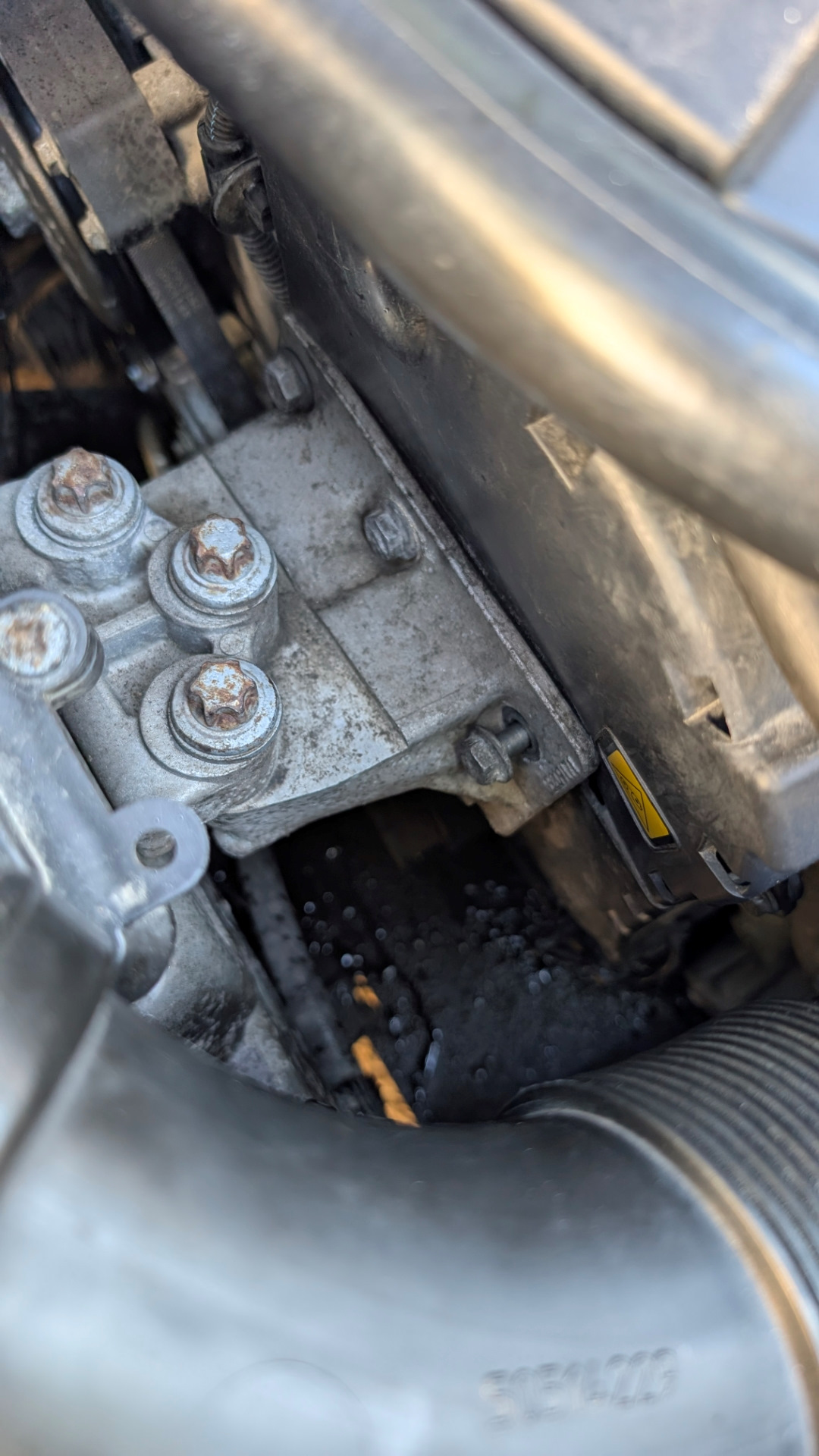

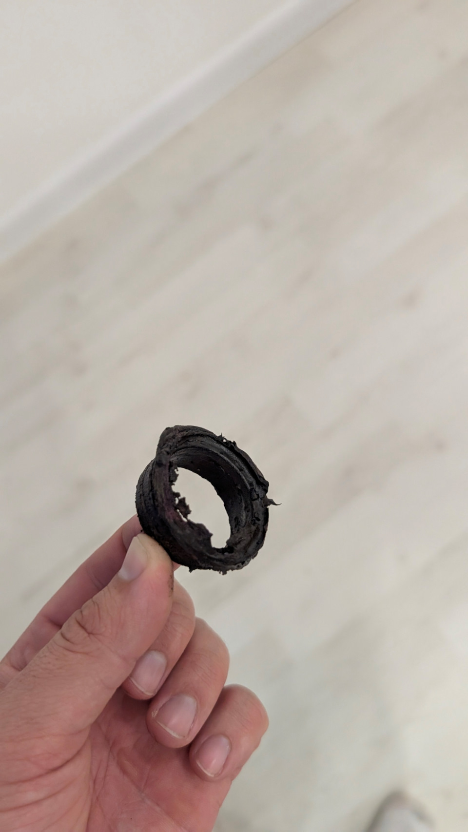

В общем у меня периодами подтекал патрубок с антифризом который приходит в помпу, болячка классическая для двигателя tjet. Копеечное кольцо лежало уже давно, но для его замены нужно разобрать половину машины. И вот я наконец-то решил это исправить, в сервисе попросили заказать прокладку коллектора, ибо снимать его придётся. Перед отпуском я поменял уже прокладку коллектора и турбины, но моя глупая голова почему-то забыла про кольцо антифриза. Также после отпуска снова появился свист при разгоне, в итоге решил лезть капитально и заказал новую горячку + все прокладки. В итоге прокладка на патрубке была в труху, горячка с большими трещинами, что не удивительно. Всё это поменяли и я радостный в 9 вечера под закрытие сервиса поехал домой. Турбина дует — Альфа пизду*т, а радости нет предела, что сразу не заметил звук который был похож на резанацию защиты об выхлоп. Было принято решение заехать на следующий день отогнуть защиту, но до сервиса я так и не доехал. На первой же кочке раздаётся бах, грохот и машина перестаёт ехать. Итог — я на панике, думал, что приехал мотор, но с ним — то все почти ок. Оказалось опора двигателя покинула чат и забрала с собой правый привод и как выясниться позже кронштейн нижней подушки. 100% сервис крутил подушку и болты обратно не затянули ибо все 5 крутились от руки. Позвонил в сервис, те сначала вину признали и сказали пригонять авто. Я вызвал эвакуатор и привез машину, это был вторник, а в пятницу я должен ехать в Канаково на слёт Альфистов, но сервис пока не понимал насколько зависла машина. Итог таков, что сервис после написания претензии включил заднюю, мол подушку они не трогали. В это можно было бы поверить, но шум появился после их работы, а болты были не закручены все пять, ладно там бы был один болт сорван. Неделей ранее при замене стеклоподъёмника этот же сервис забыл прикрутить два самореза дверной карты.
Сегодня забрал машину, на блоке восстановили резьбу и поставили новые болты, нижний кронштейн заменили. Больше всего боялся за привод, но всё обошлось новым стопорным кольцом и пыльником, прокатился и вибраций нет. Завтра едем в Канаково.
