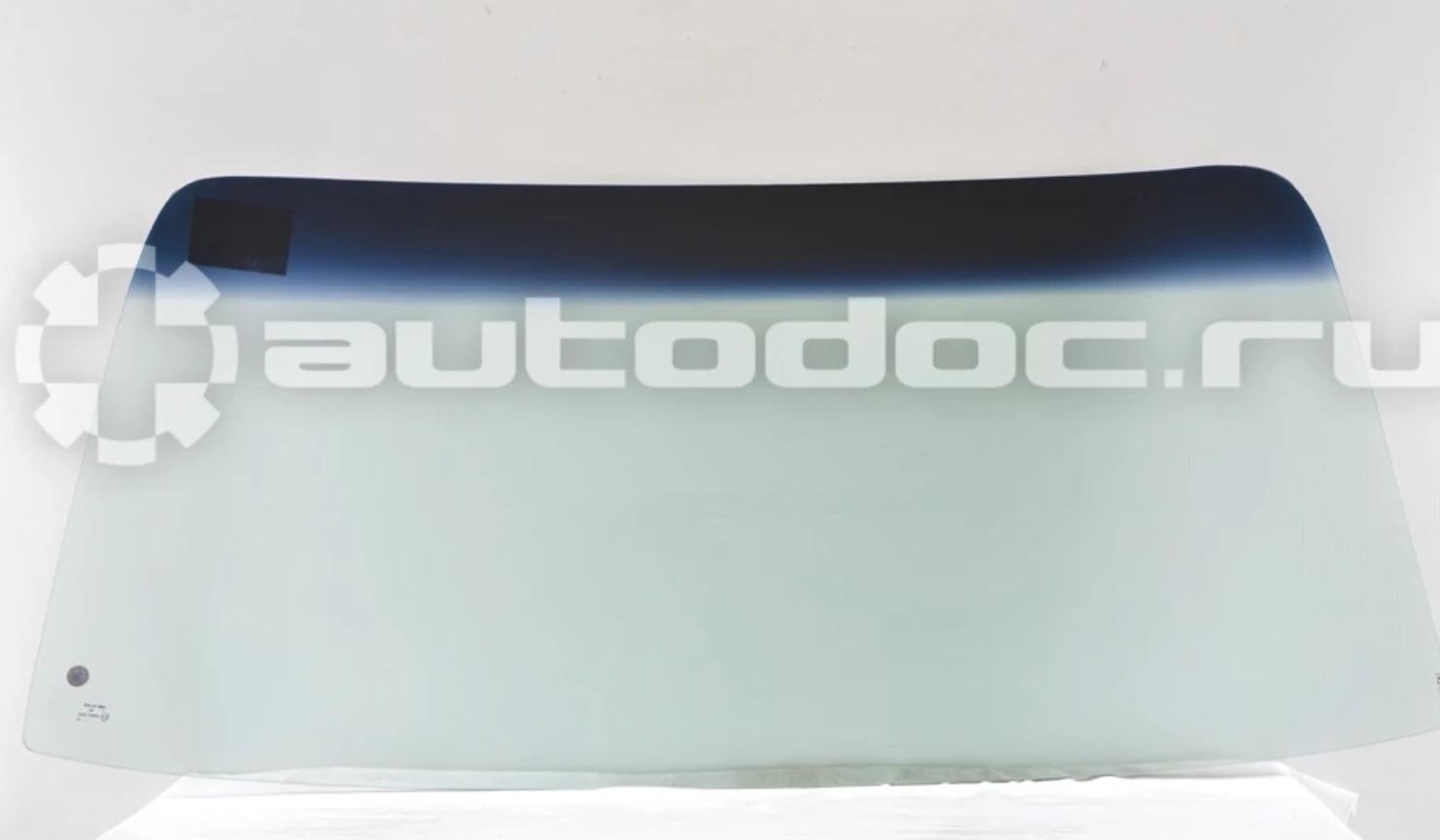

В очередной выезд прилетело с сухостоя небольшое брёвнышко точно в верхнюю часть лобового стекла, которое благополучно треснуло как раз напротив глаз водителя — неприятно, некрасиво, небезопасно.
Озадачился наконец его заменой.

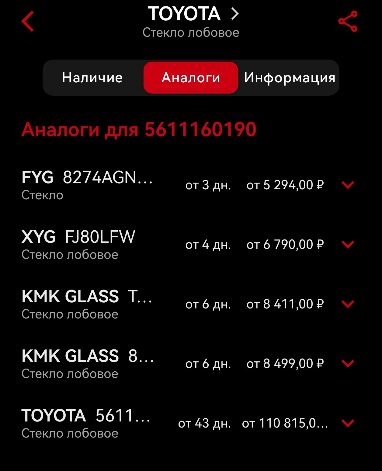

Посмотрел в Автодок варианты — бюджетно. И тут вопрос к бывалым — какое поставить. И нужно ли новый уплотнитель стекла брать?

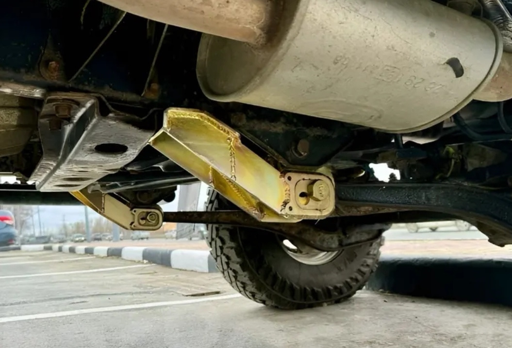

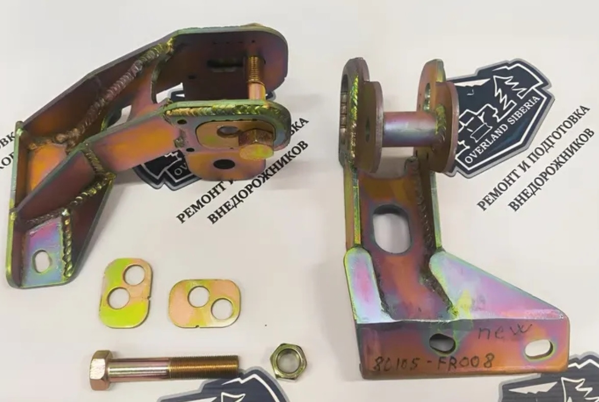

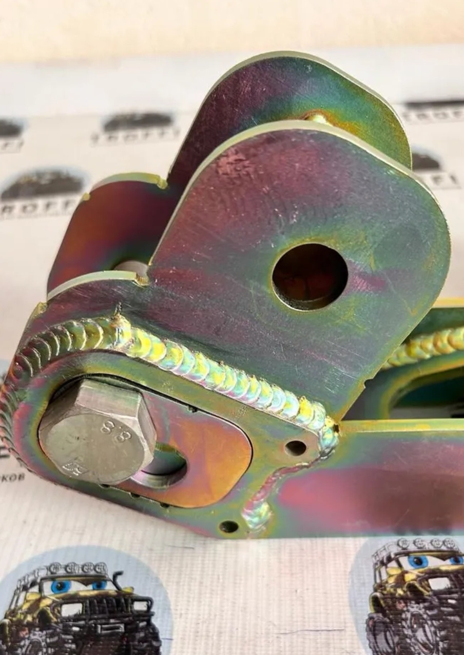

Также наконец созрел на установку дропбоксов под основание передних клюшек. Выбор пал на Оверленд Дроп боксы Toyota Land Cruiser 80, 105, МКПП промторг
www.wildberries.ru/catalo…etail.aspx?size=445254283.

Любое бери
Fyg заказал
Правильно
Иван привет
А что сподвигло на покупку и установку дропов — некомфортная езда или что ?
В чём выражалось и как сейчас после установки ?
Спасибо
Андрей, приветствую. Да, рысканье по дороге, подруливать приходится, особенно на колейности. У меня лифт +50 мм, товарищ с таким же конфигом подвески поставил бропбоксы и все прошло, что и мне посоветовал. Если не ошибаюсь, дропами выравнивается кастор

Я пару недель назад кмк покупал на авито за 4000р.
Неплохо. Уплотнение старое оставил? Как стекло встало, прозрачное, с полосой сверху?
Уплотнитель старый, уже второй раз его оставляю. На вид он вроде живой, проблем нет.
Стекло встаёт без проблем, до этого ставил xyg — тоже все отлично.
Я так понимаю они все с полосой сверху.
Единственное, с xyg в первую неделю начал расплачиваться, но мне его поменяли по гарантии.
Из того, что высветилось, FYG — самое крепкое стекло.
Благодарю. Думаю, дорогое смысла нет покупать, не уверен, что еще чего снова не прилетит
Дорогие, сделаны для европейского рынка, там по безопасности ограничения: при аварии стекло должно паутинится, а не разлетаться. Именно эта мягкость снижает сопротивление встречным кмням и сколы появляются от менее значительных ударов.
