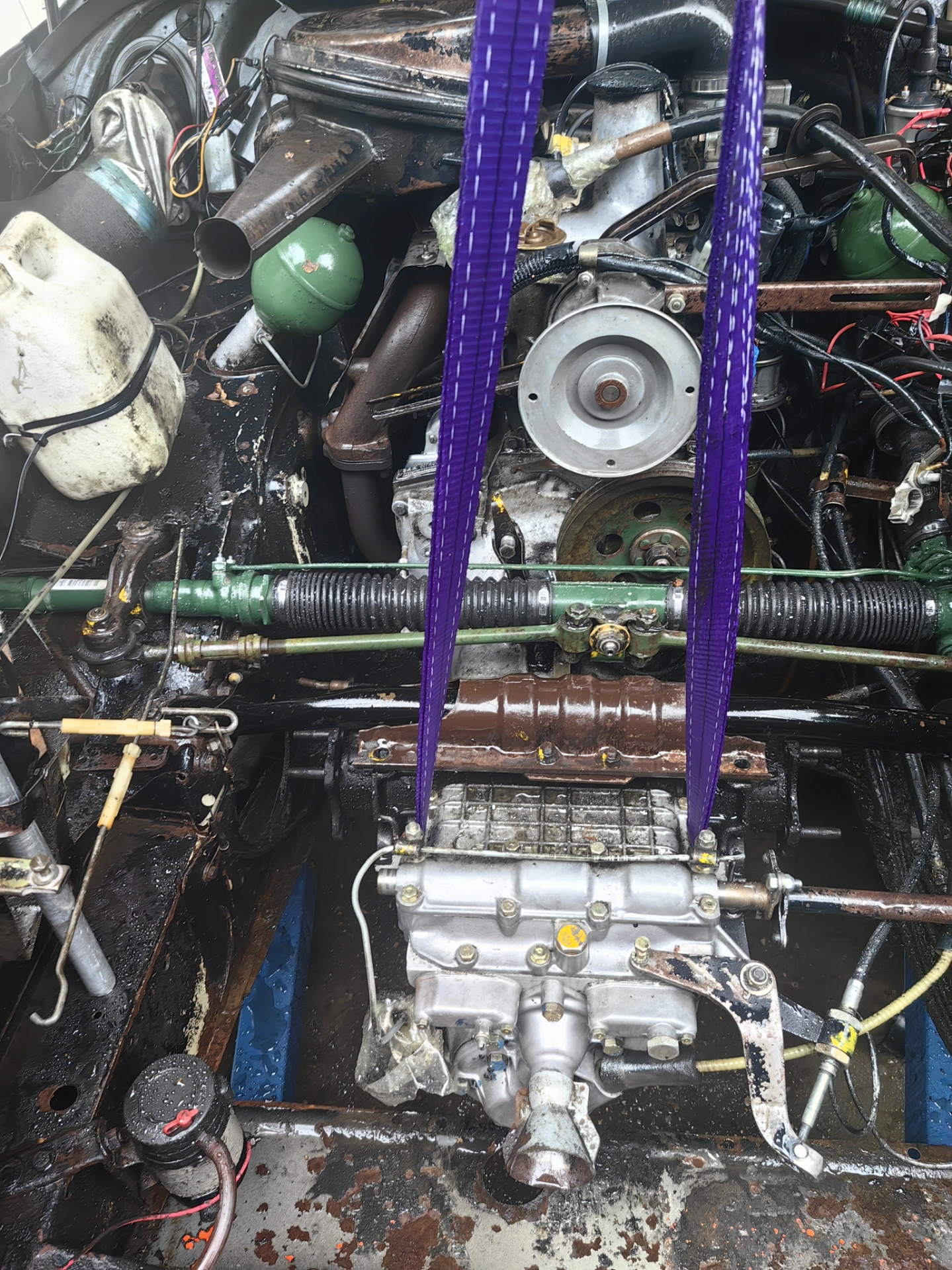

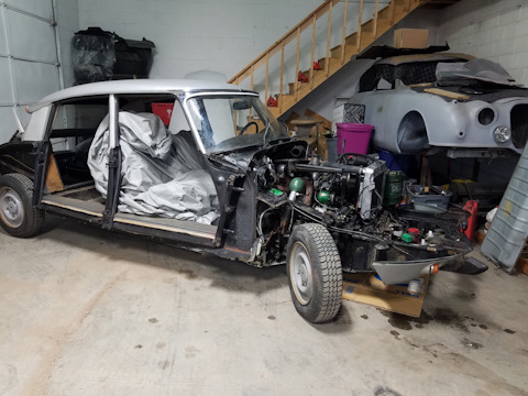

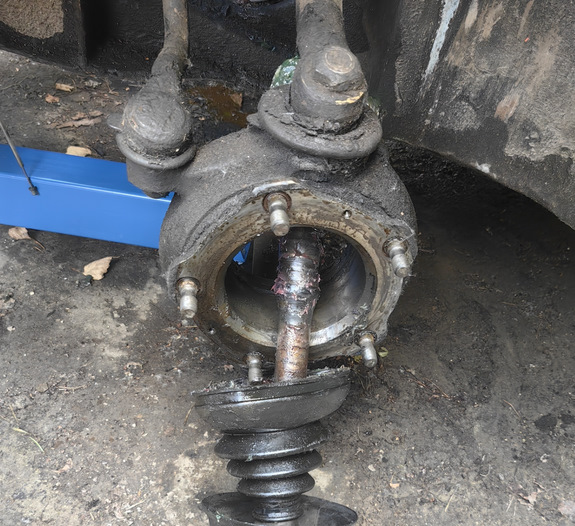

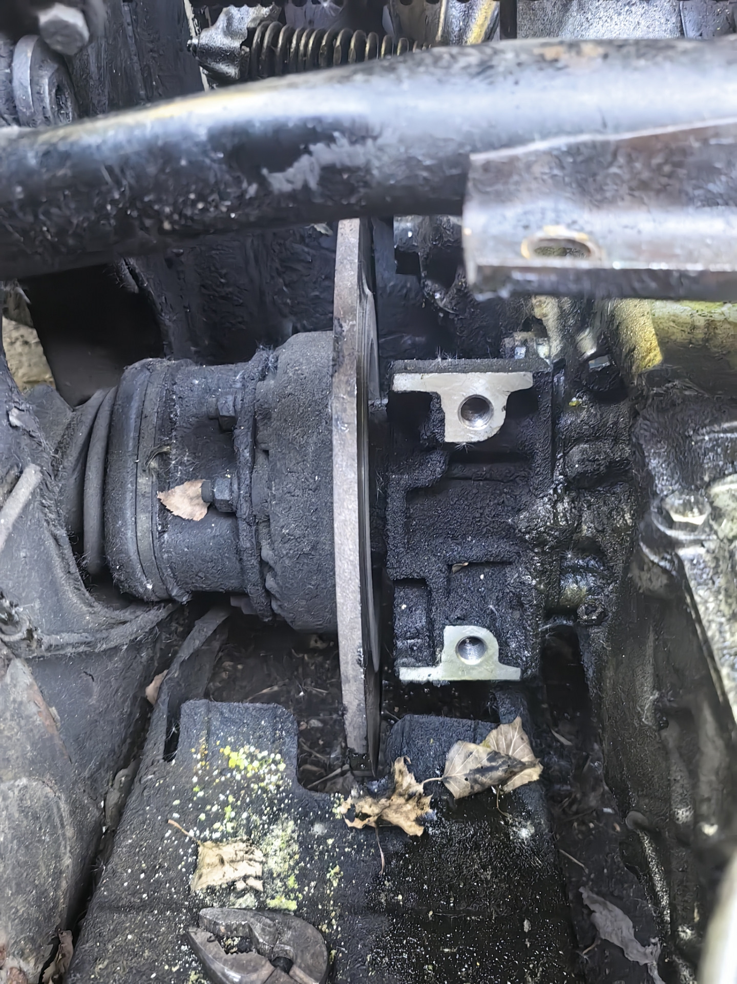

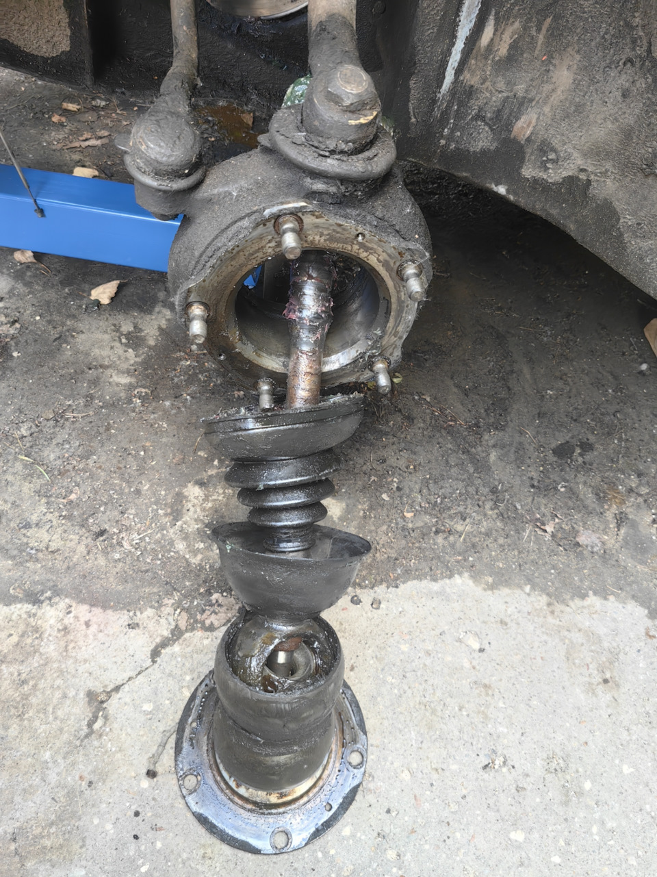

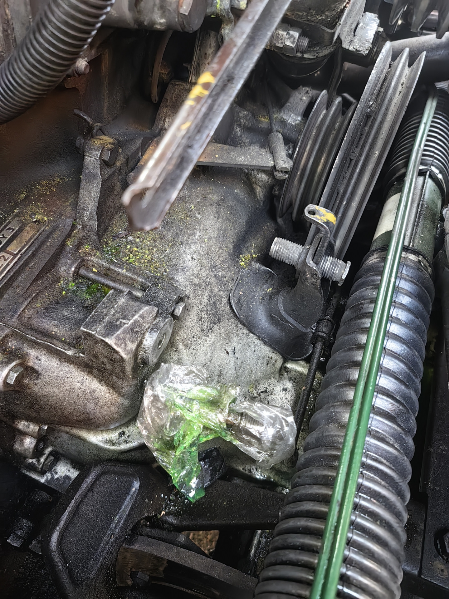

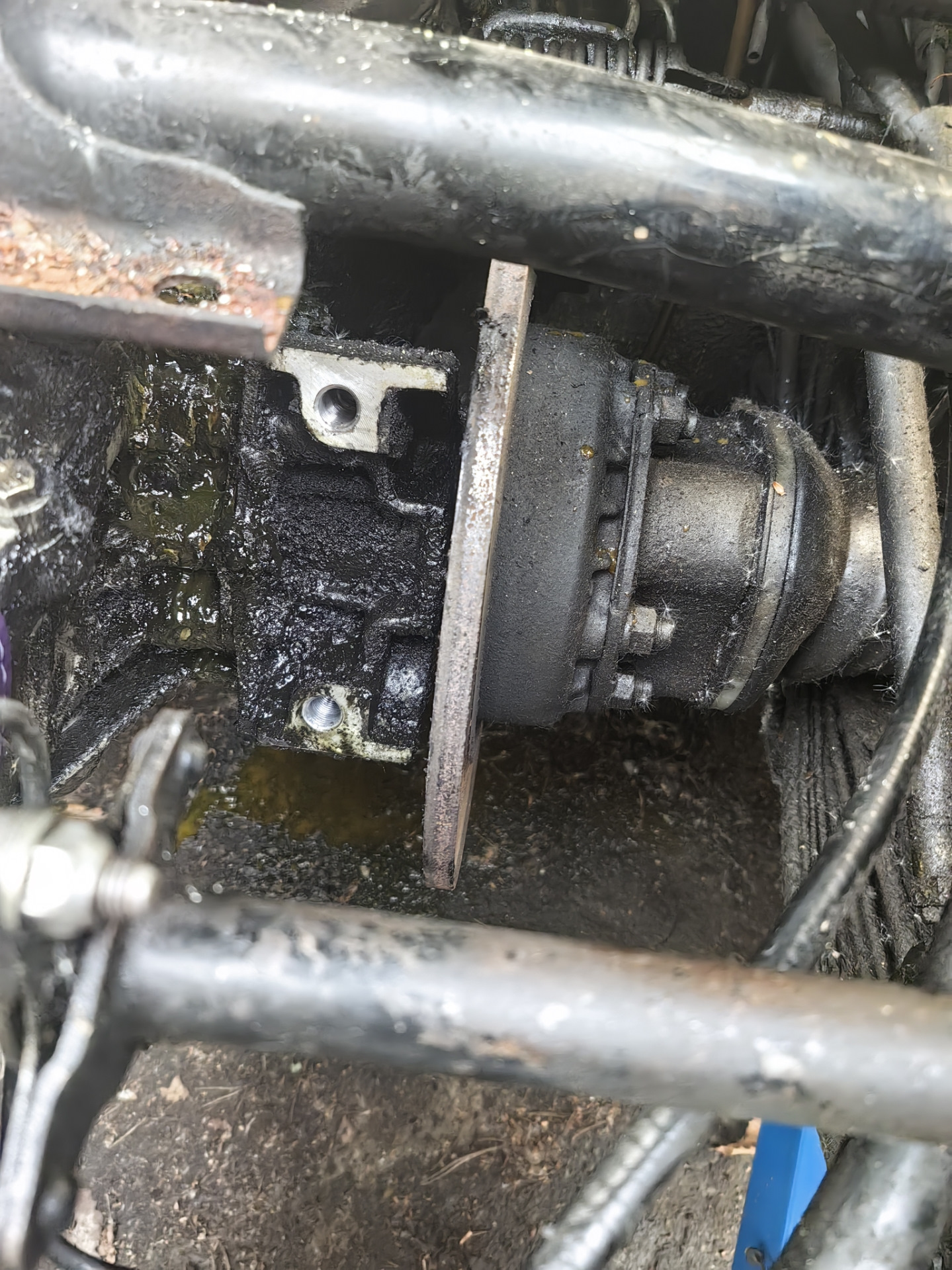

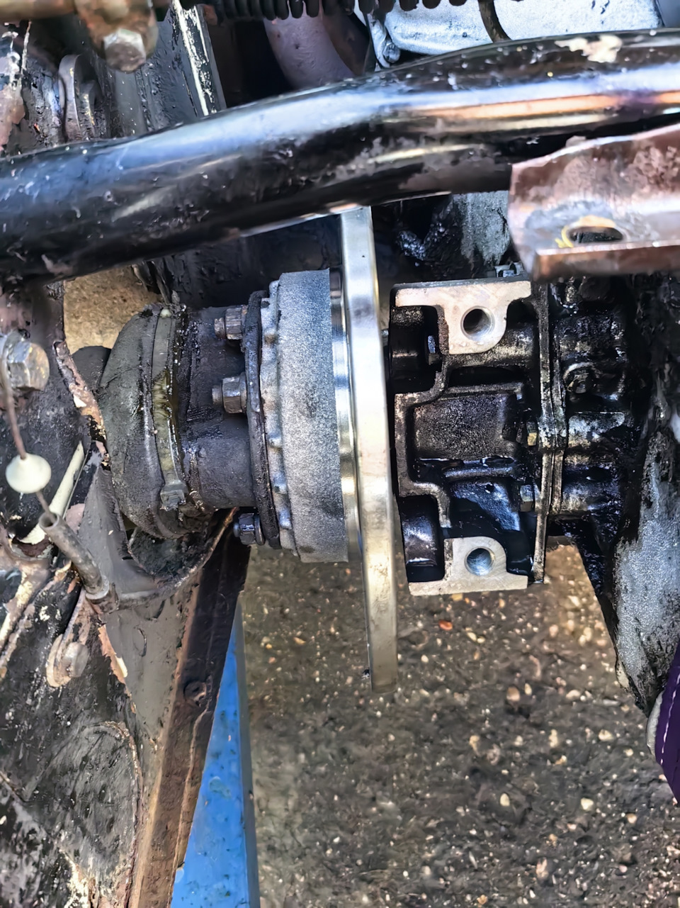

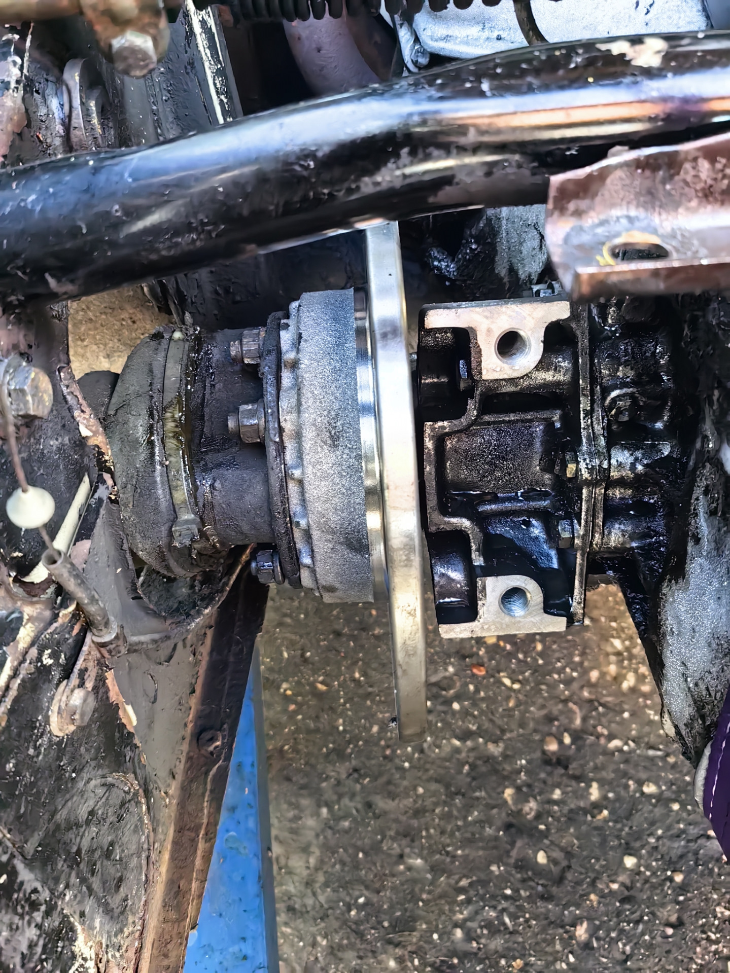

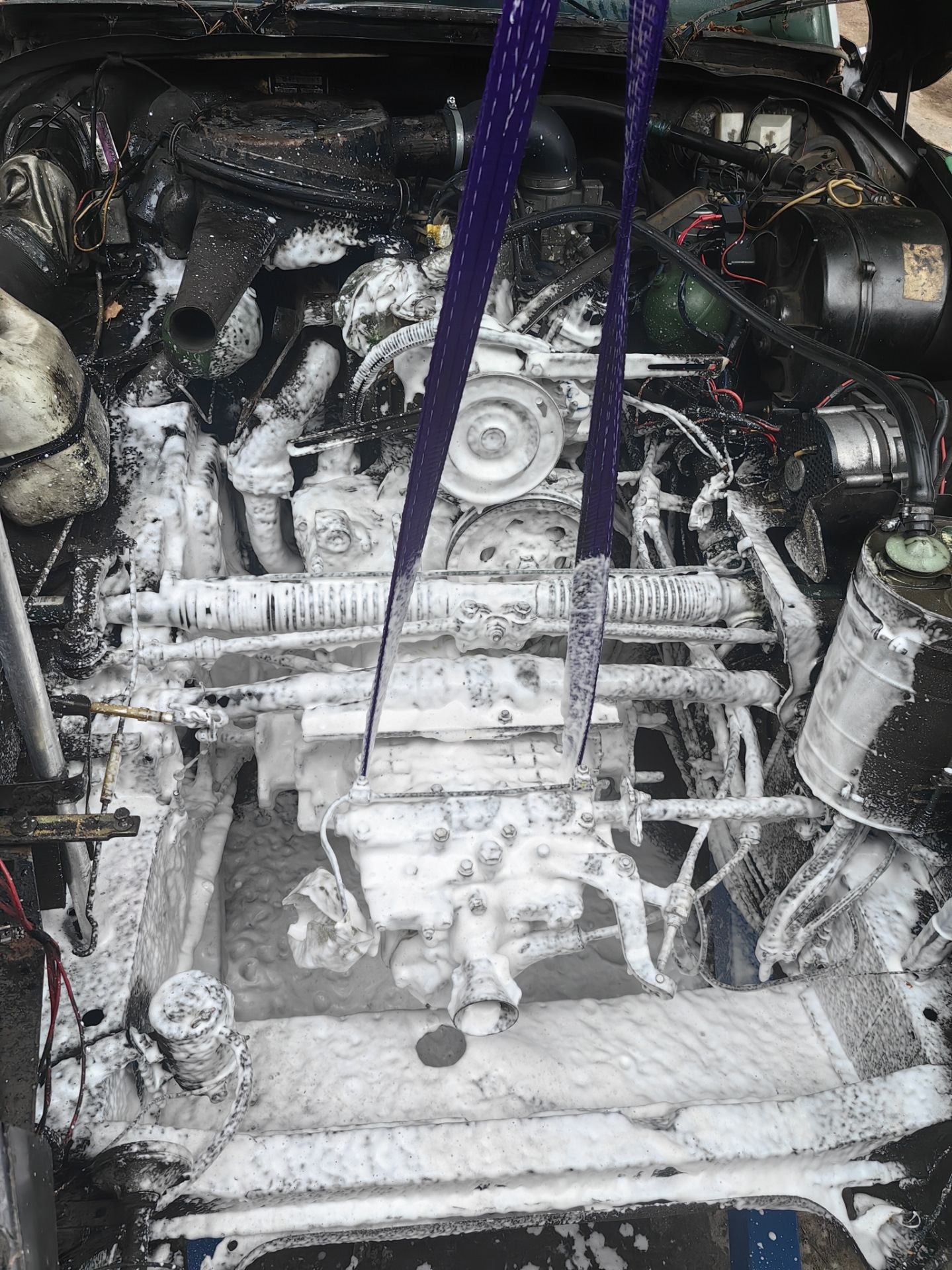

Писать тут отособо нечего. Кроме того, чтобы заменить тормозные диски на DS нужно снять:
1. Радиатор

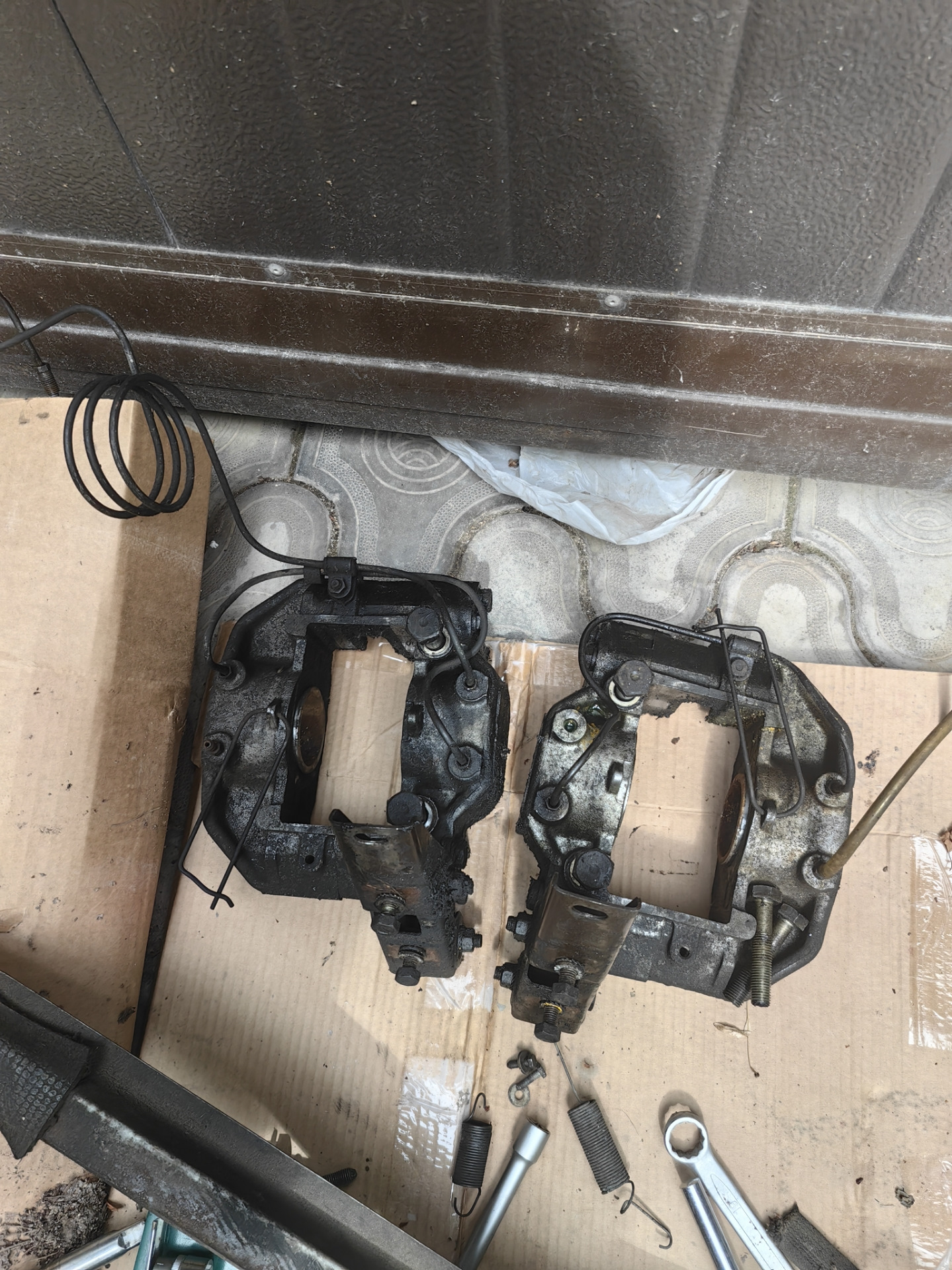

2. Привода
3. Суппорт тормозных дисков
4. Суппорт тормозных дисков ручника
5. Насос гидравлический
6. Генератор
7. Воздуховоды охлаждения тормозов
8. Рычаги системы поворота фар

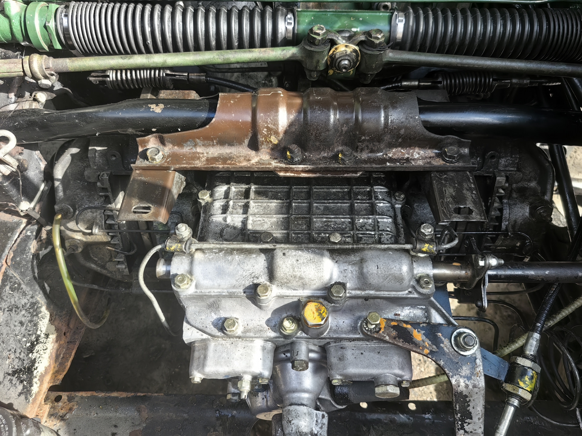

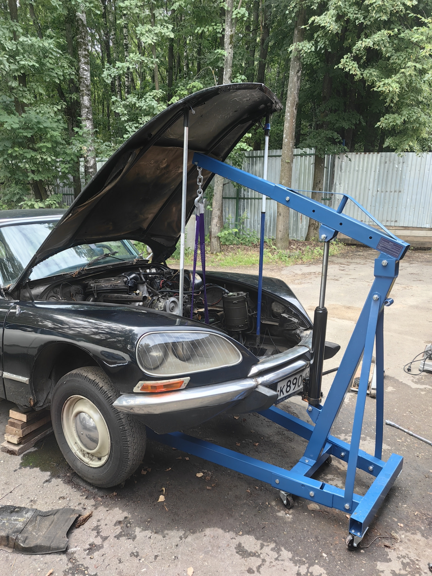

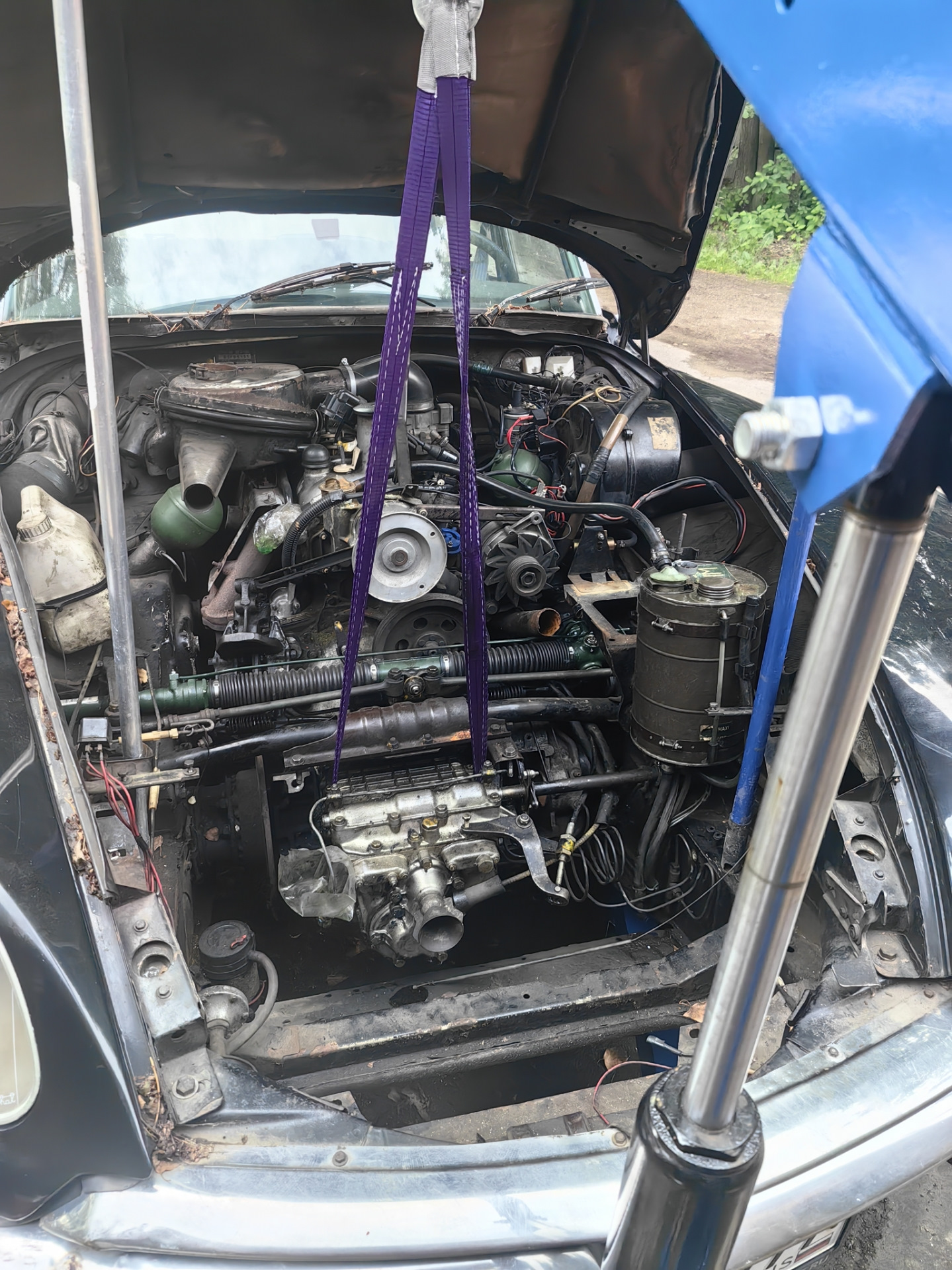

КПП через суппорт дисков крепится к поперечной балке. Так что без гуся вам не обойтись.

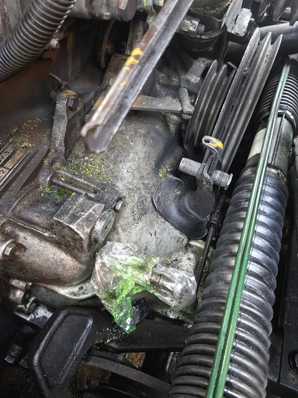

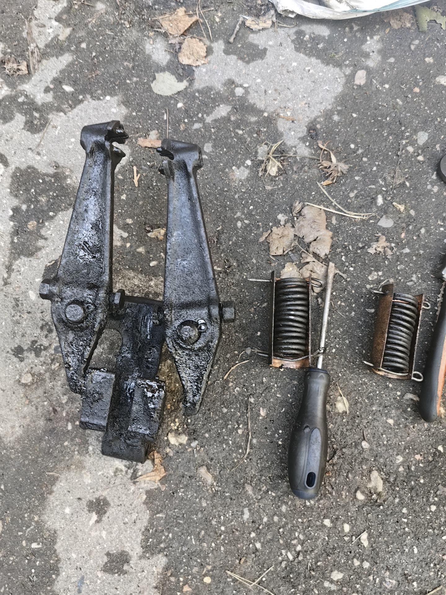

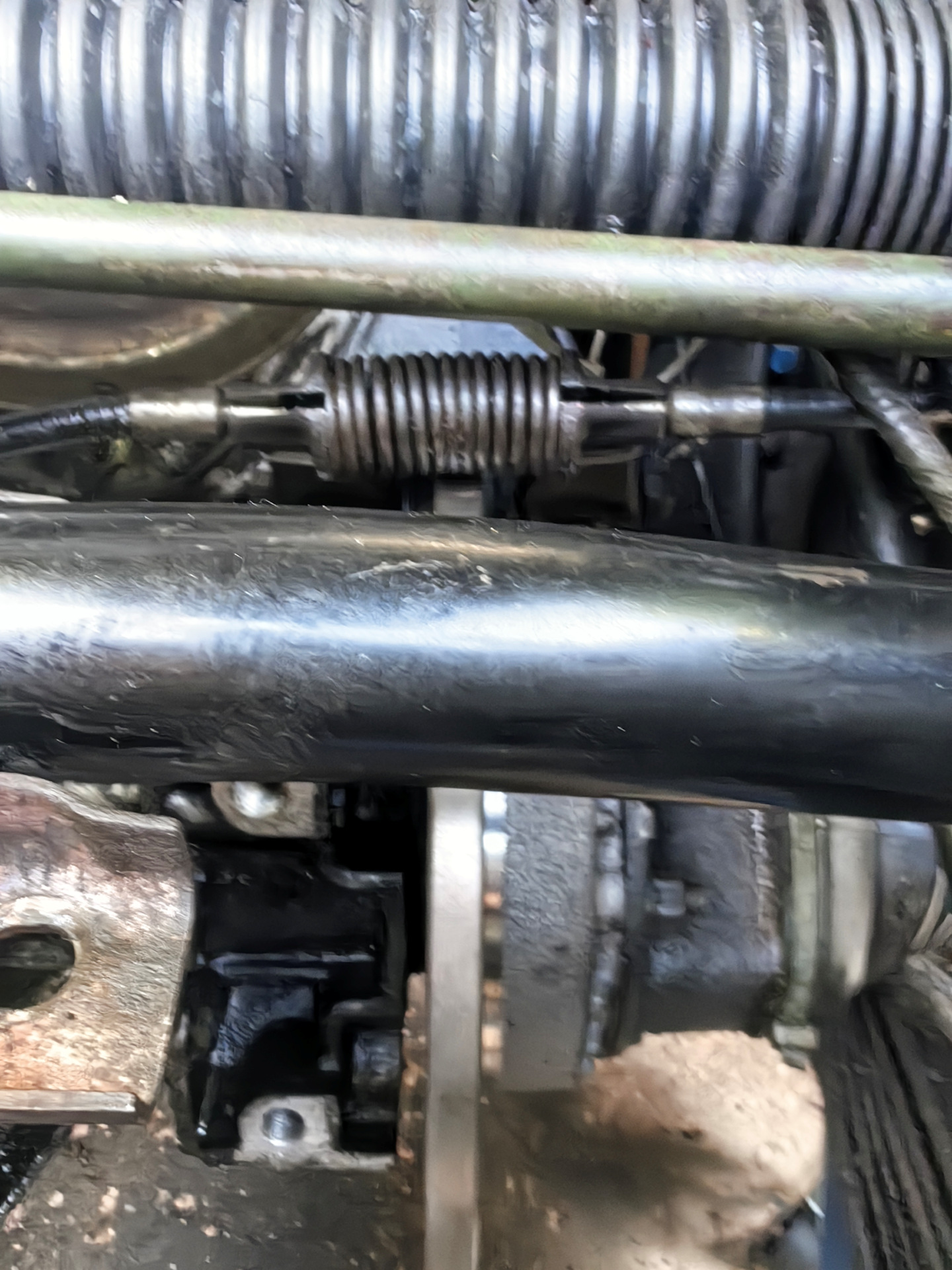

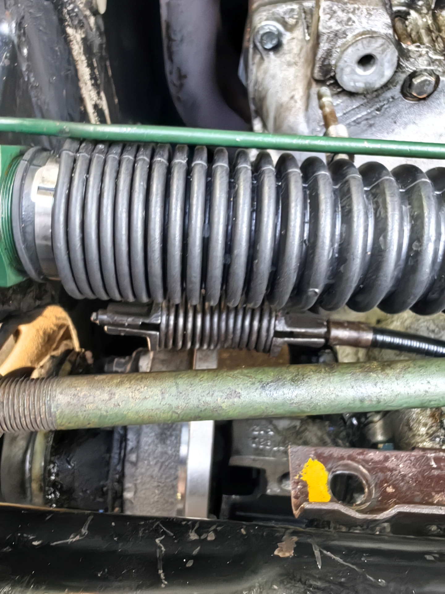

Отдельный секс с пружинками ручника. Это уникальная комбинация простоты и жуткого неудобства. Натянуть достаточно мощные пружины в столь стесненных обстоятельствах — крайне не простая задача!
Вот тут затаились эти пружинки!
Но дорогу осилит идущий! Осталось не много!
В общем смотрите!

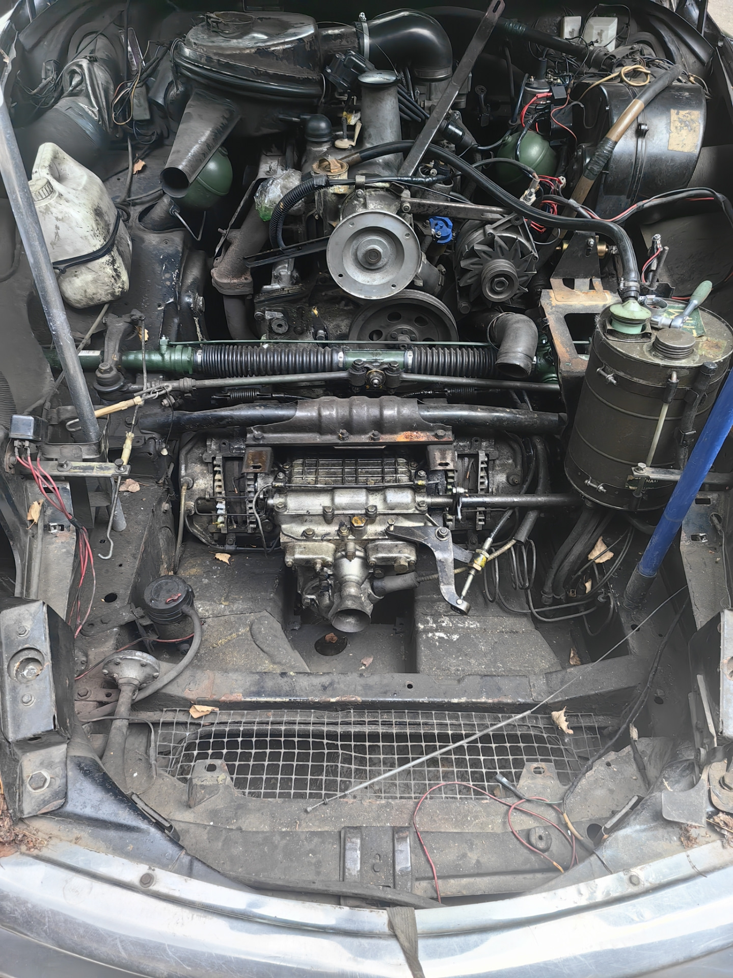

Получается среднемоторная компоновка. И вроде как передне приводной автомобиль, но по факту заднеприводной, так как ось перед мотором. И мотор не тянет, а толкает.
Кстати, да. На фото с гусем отчетливо видно, где стоит мотор))

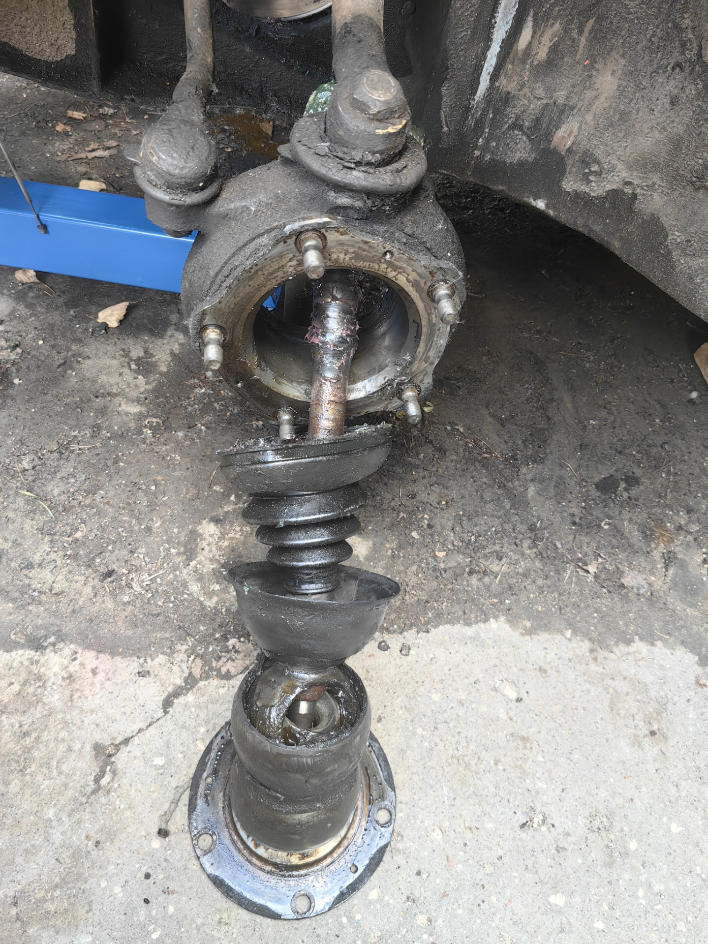

При таких размерах, ступичный подшипник должен быть вечным.
Да. Деталь надежная. Но разобрать его — задача со звездочкой! Только с помощью пресса и съемника в виде могучей трубы и стального шаблона, что в пазы подшипника ставится.
Но я больше не знаю машин в которых привод вытаскивается через ступичный подшипник.

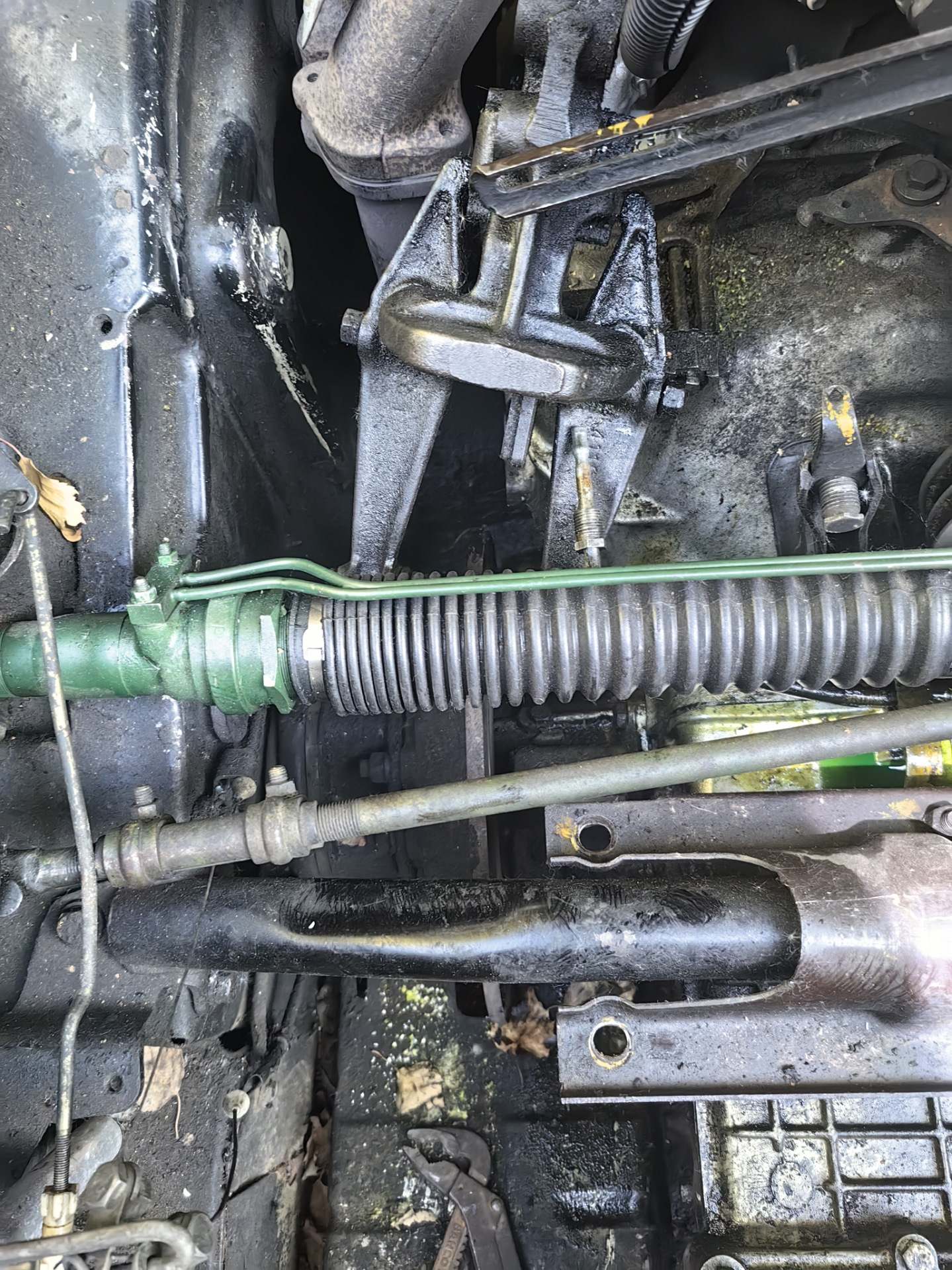

Странно, что двигатель снимать не пришлось!
Двигатель там совсем просто снять, если коробка откручена. Но чтобы снять головку надо вытаскивать двигатель. И цепь грм не поменять без съема. Она у моторного щитка.
Мда, сложновато с заменой . Но посколько туда часто не лазить то достойно . С моим намного проще, снял колесо, открутил фиксатор диска, предварительно вынув колодки, чутка на излом, диск в руках .
На вх не менял диски. На хм по-моему суппорт надо откручивать.
Задний да, на ВХ. 2 болта, в сторону и доступ к диску .
Возможно меняли их очень редко или вообще никогда.

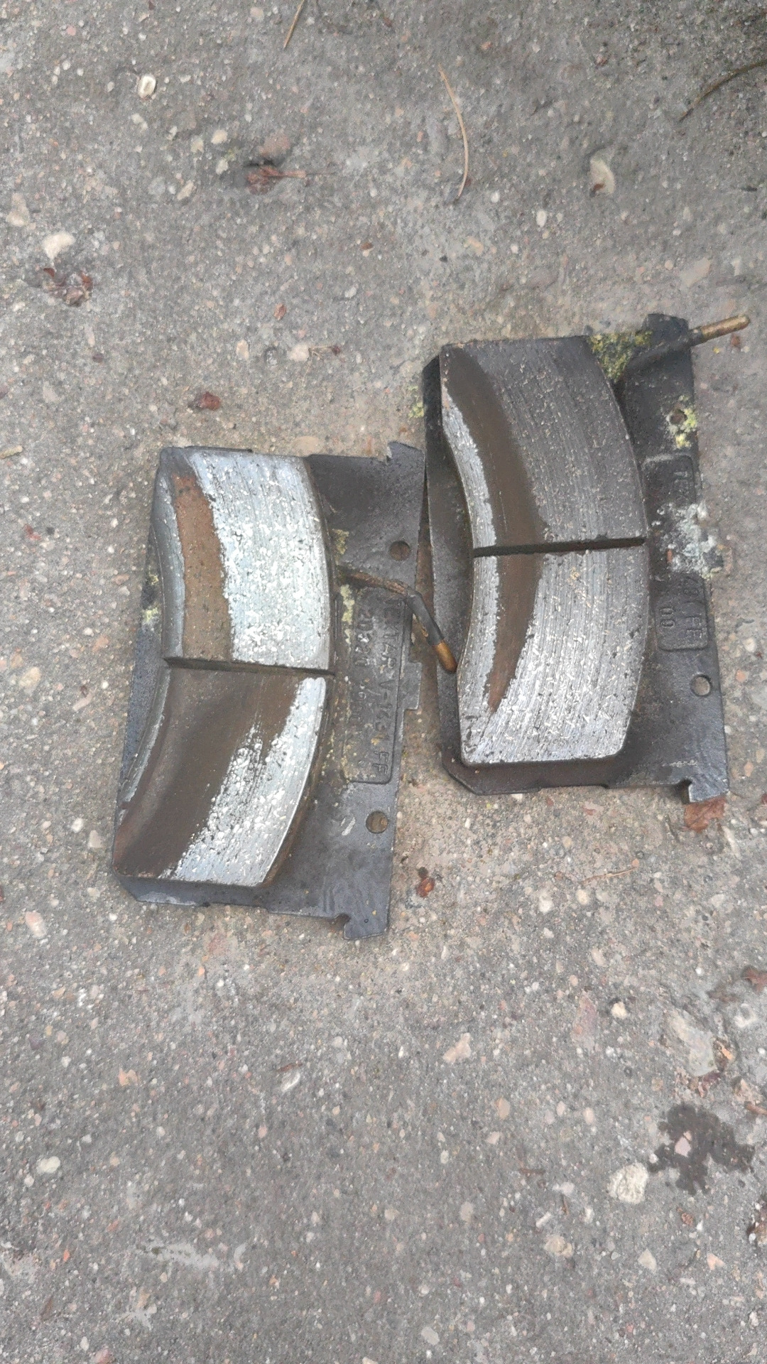

Колодки были мягкие, асбестовые, диск не жрали как сейчас.
Диск невентилируемый, мяса на нём ещё огого.
Если повело, думаю можно было проточить не снимая.
Он уже того. Тонкий. Просто кромка внешняя не сточилась.

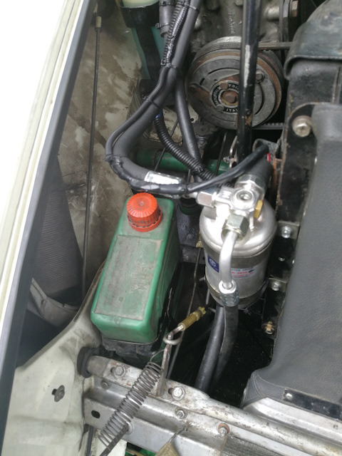

Спасибо! Очень интересно погрузиться в тонкости французской инженерии. Если не секрет, подскажите, что за некий "раструб" выходит из КПП по направлению к передней части?
Это сопло экстренный тормозной системы ракетного типа!
На самом деле просто юбка для кривого стартера. Чтоб проще было попадать в КПП.
Ого… Не думал, что у него есть кривой) Но, в КПП? А сцепление? Если я правильно помню, там же гидравлический бублик, типа как на автомате. Или…
Там робот. Гидравлический робот. Меняется крышка КПП и переключают гидроцилиндры.

Зато ни каких шлангов! Все жестко! Колодки менять сильно проще. Одну скобу отстегнул и вуаля!
Диски и колодки меняются крайне редко. Пробеги у нас маленькие. Лет на 20 должно хватить!
