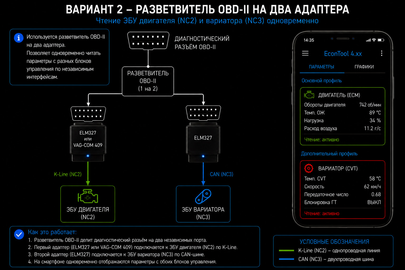

EconTool: Следующая большая группа — более свежие автомобили, где двигатель работает по NC2 или NC3, и трансмиссия тоже работает по NC3.
Это в первую очередь машины с более новыми вариаторами, начиная примерно с RE0F08 и выше.
У таких пользователей тоже появится возможность одновременно читать двигатель и трансмиссию, но тут уже понадобится небольшая подготовка по оборудованию.
Нужно будет использовать OBD2-разветвитель и два адаптера: например два ELM327, два vLinker или связку из ELM327/vLinker-адаптеров.
То есть схема уже чуть сложнее, чем с Consult 1, 2, 3, но всё равно вполне доступная: один разветвитель, два адаптера, два настроенных профиля — и можно пробовать одновременное чтение.
Схема:

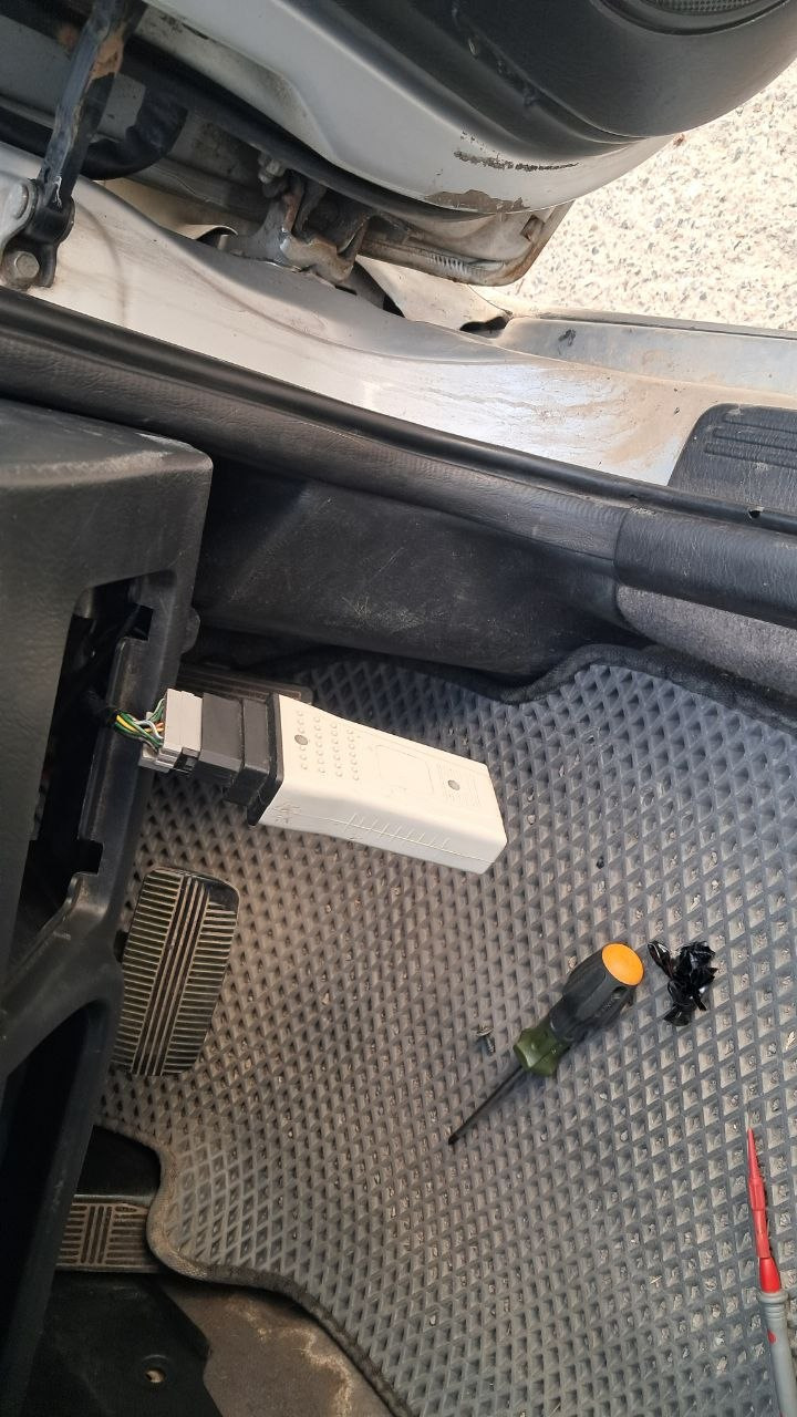

У меня как раз таки третий вариант. Сначала смотрим распиновку ЭБУ.
Потом делаем разрыв на двухпиновом разъеме для RX-TX, чтобы при необходимости можно было за одно движение вернуть все как было. RX-TX — это 7 и 15 пины на ЭБУ ДВС. Питание для адаптера взял с пинов 108-GND и 38-IG.
Теперь ДВС читается через отдельный USB, а все остальные блоки по БТ (стандартный разъем в районе предов).
Ну и по быстрому накидал себе тему в CWG, чтобы на одном экране можно было наблюдать за ВСЕМИ параметрами ДВС и CVT одновременно. Чтоб это было читаемо разделил все по цветовым группам.
Естественно на это все можно не только смотреть, но и писать логи. Давно хотел это сделать и вот наконец-то сделал. Мне очень нравится.
