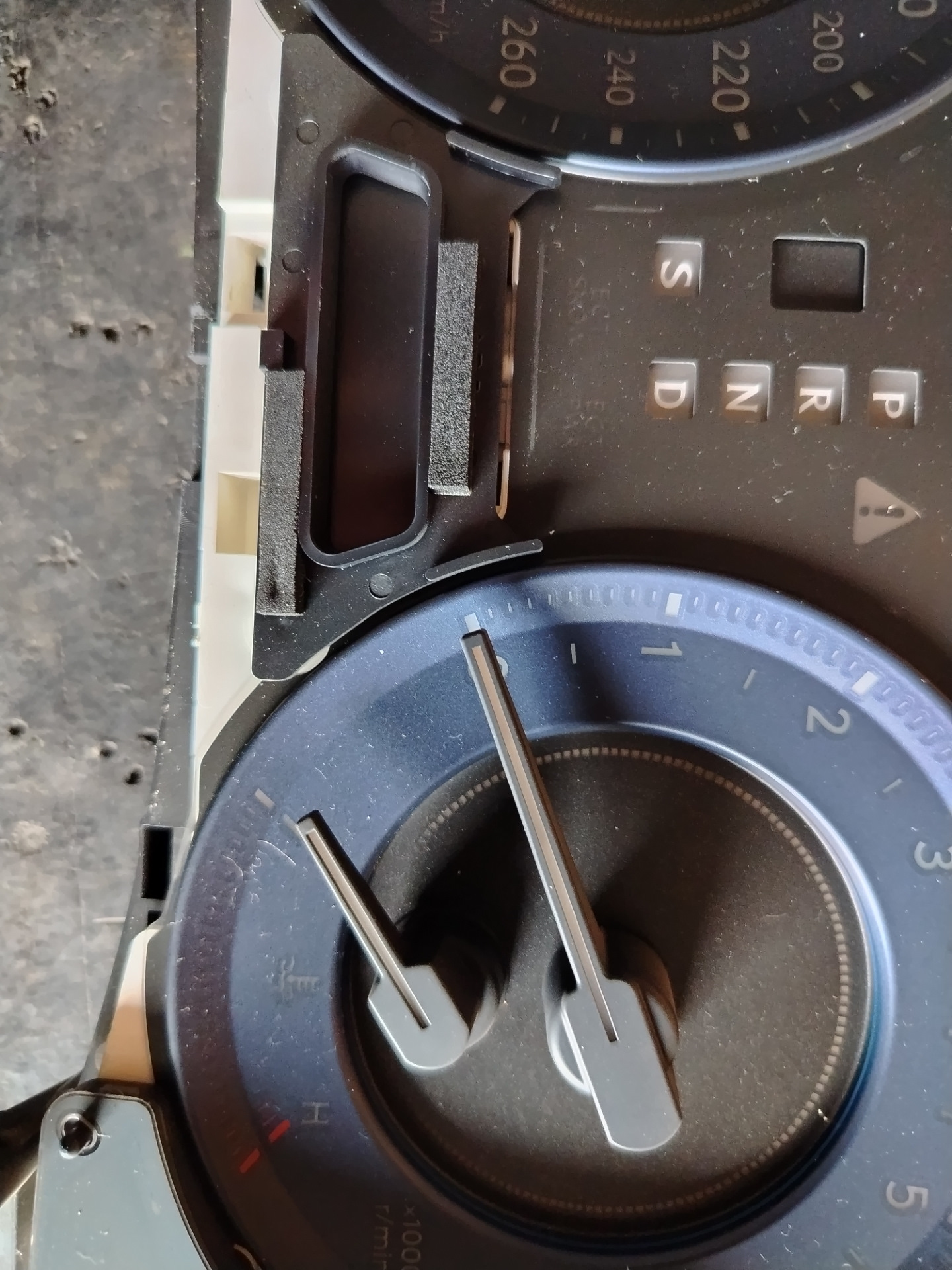

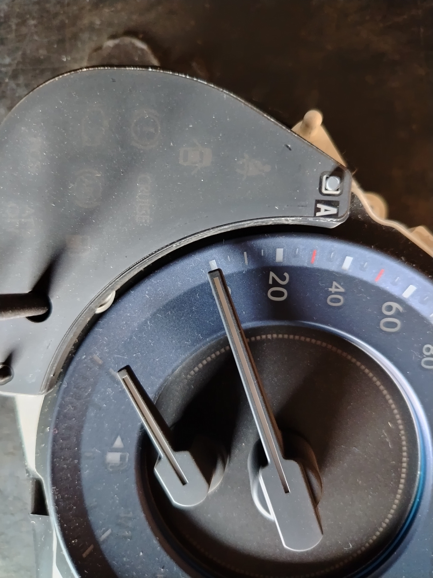

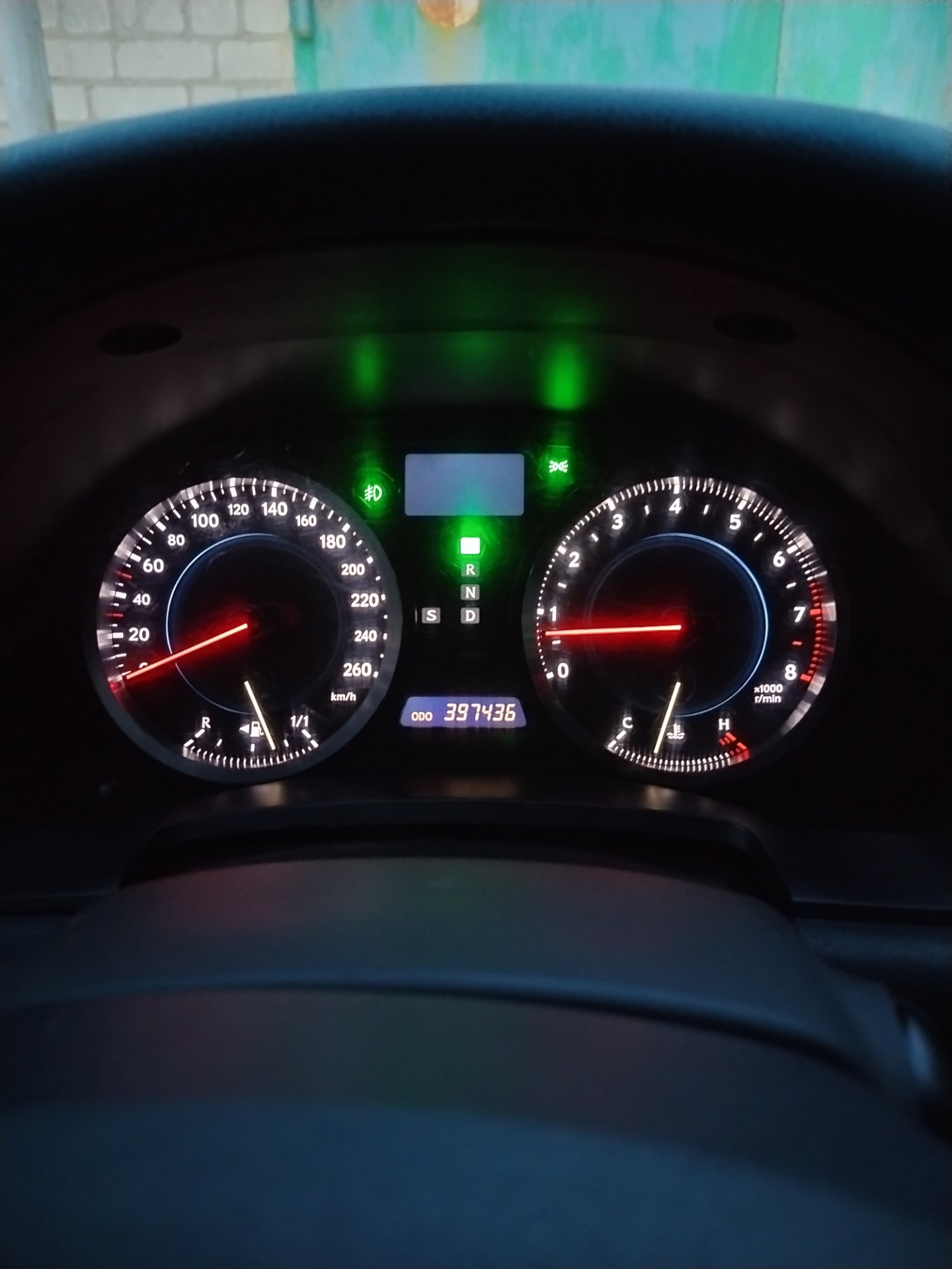

Заменил наконец то маску приборки и стрелки, очень долго собирался на это дело. Снимал без снятия руля, опустил в самый низ и вперед, но приборка вылазит не охотно все равно. Разбирается легко, до стрелок)) сфоткал как было, попробовал пальцами снять, не пошло, поддевал аккуратно маленькой лопаткой через бумажку, хотел перепаять нижние стрелки тоже, разобрал всю приборку, а таких диодов нет оказывается, хотя купил все все которые указывали люди которые сделали пересвет, но у меня что-то не так как всегда. Собрал без стекла примерил, слишком низко стрелки но не падают, переставил, снова ниже чем надо, и так 3 или 4 раза, з***…ся чуть ниже ну и хрен с ними, потом как нибудь. Вид бомба кольца алюминиевые блестят красиво, кайф когда горит вся стрелка а не половина.

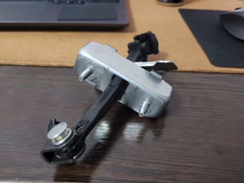

Второй неприятный момент, каждый день лехус подкидывает какие приколы, сегодня заметил что не работает без ключевой доступ водительской двери, пасс работает, пред целый, снял ручку там тоже визуально все целое, закрывает на кнопку через раз, открываться не хочет от прикосновения. Что делать не знаю 🤔 в чатах все молчат будто я первый раз такую поломку обнародовал

Привет! Расскажи как снимаешь стрелки, когда приборка на тачке? Может лайфхак есть какой?))
А то тоже надо скорректировать положение после замены перегоревшей стрелки
Привет, и на снятой и на машине несколько раз подгонял
Купи бу ручку и перекинь антенну. Возможно влага попала куда не должна попасть. Ручек навалом, стоят копейки.
Стрелки выставлял на снятой приборке?
В этом и проблема что нет ручек левых практически.
Стрелки и на снятой и на тачке, сегодня буду ещё корректировать
Посмотри, возможно антенна одинаковая у левой и правой. В тойоте обычно это так.
Я снимал приборку и менял маску на рест. Дернул стрелку тахометра и на 50 оборотов ее сделал ниже. Полез исправлять. Выставил, поставил, она опять упала. По итогу не отключая все выставил и все стало збс. Но я стрелки не снимал, просто ее не аккуратно зацепил
Да думаю так проверить да, сам датчик будет зеркальный скорее всего. Я сначала выставил на снятой по инструкции от Александра, потом уже подключеной, чтоб на зажигании скакнули и потом подкорреетировать
