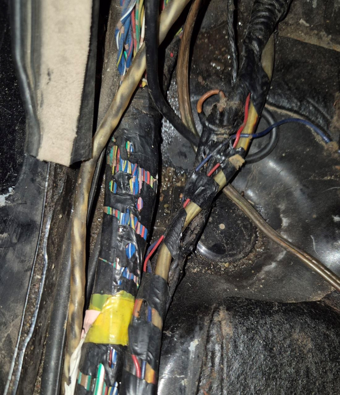

Искал место, где буду проводить силовые провода для саба в багажник, заодно навести более-менее порядок в проводах снизу где блок предохранителей в ногах водителя. Заглянув под полик был немного в шоке:

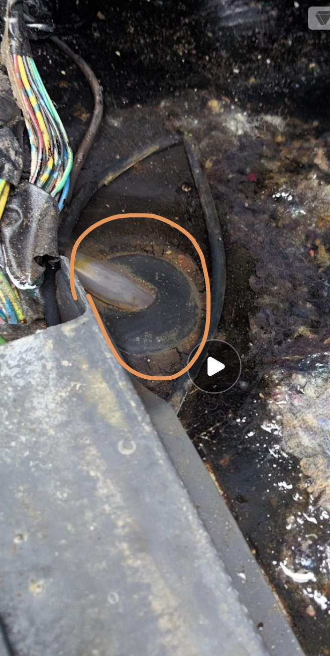

Там была вода. Да, я слышал что такое часто бывает на Сотках, но и меня не обошло стороной. Как раз в этом году как специально дождь за дождем льет каждый день все лето.
Как раз прошел ливень. Посмотрел в ногах водителя где блок предохранителей, вижу вода капает откуда то сверху. Думаю надо точно разбираться.

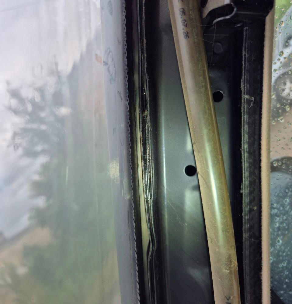

Сегодня снял обшивку передних стоек. Взял бутылку воды, поливал лобовое сверху где уплотнительная резинка. Вода бежит потихоньку в соединении металлических деталей в стойках.
И потом вниз под торпедо как раз на блок предохранителей.
Потом поливал слева в углу лобового ближе к капоту. Начали щелкать релюхи в блоке предохранителей под капотом, я не понял, что за фигня. Потом перестали щелкать. Ну явно куда-то попала вода.
Сел в машину, пока ставил обшивку стоек на место, засветилась приборка, как буд-то зажигание включает сигналка перед автозапуском. Ключ был вытащен из замка зажигания. Это очень плохо, я считаю, и опасно.
Буду снимать блок предохранителей в салоне, сушить, чистить.
Но главная проблема с течью воды все-равно остается.
По идее надо переклеивать лобовое, с реставрацией рамки лобового. Но я на такое не рассчитывал в этом году. Очень много времени на машину уходит. Лобовое есть где хорошо переклеят, а вот кто рамку сделает хорошо и без колхоза, я пока не нашел. Вообще не люблю машину оставлять в неизвестных местах на ремонт.

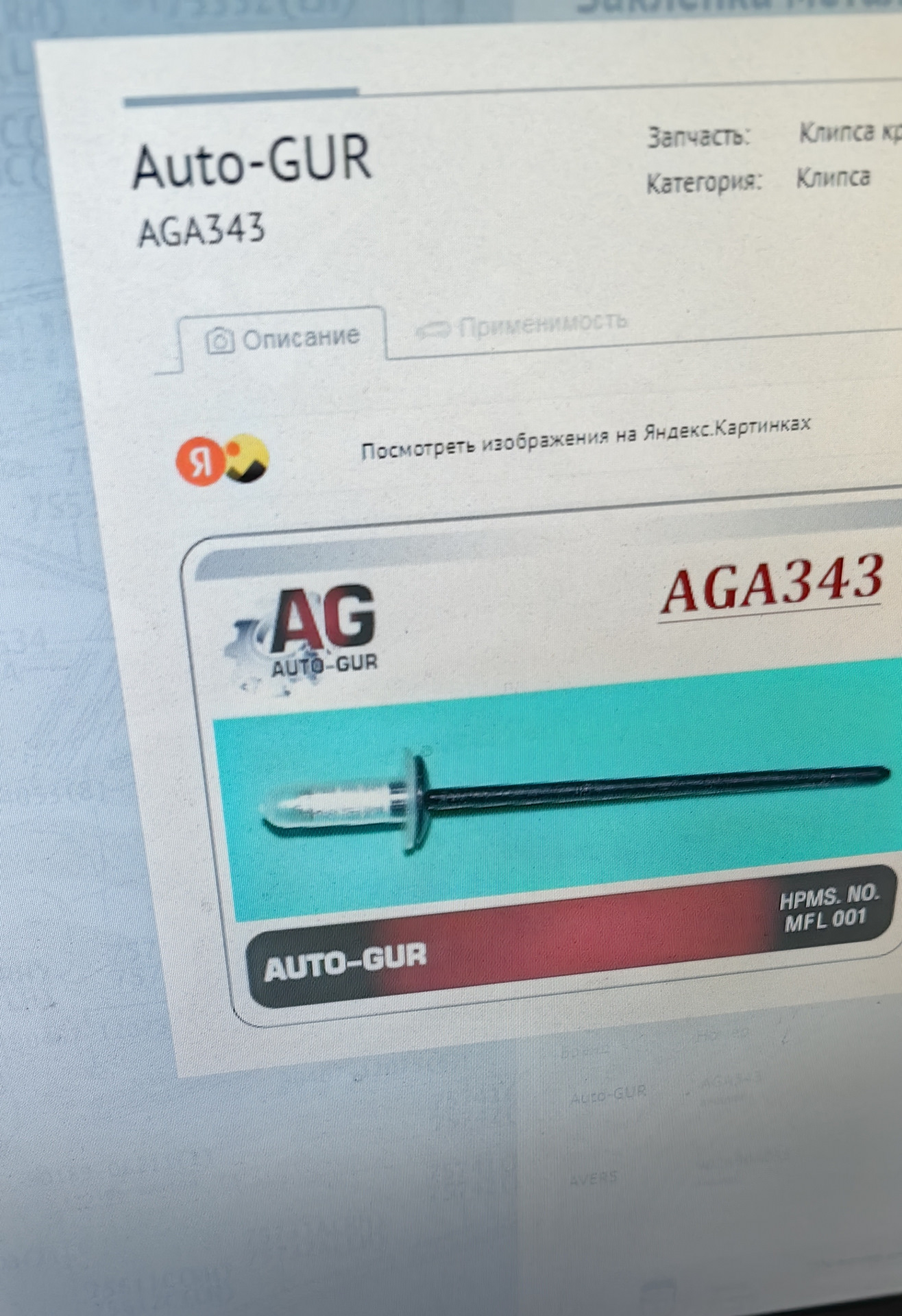

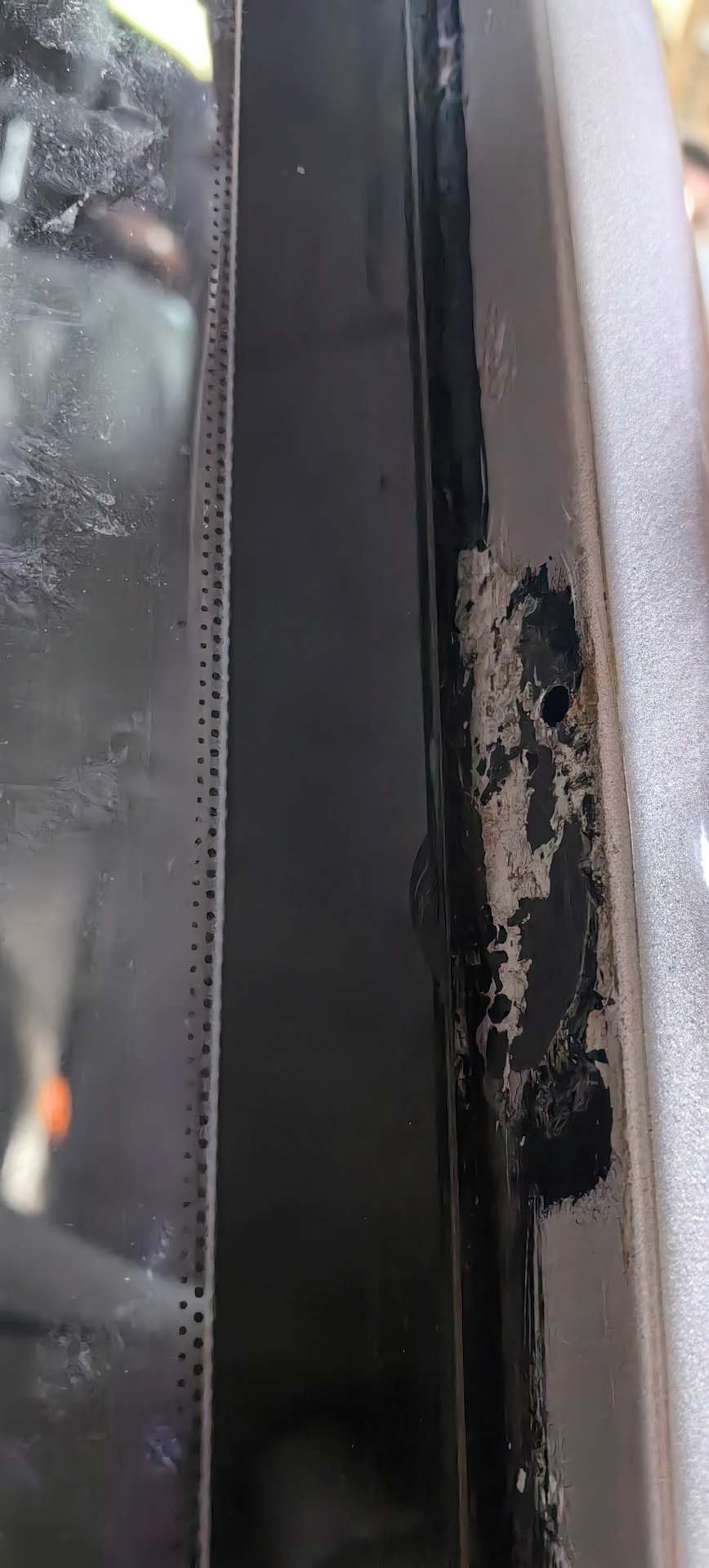

Нашел течь в верхних углах стекла. Изнутри углы заклеил стекольным герметиком аккуратно, но все равно немного воды протекает. Нужно видимо делать ремонт рамки лобового, либо просто стекло нормально переклеить. Места заклепок тоже надо посмотреть мне, тоже может от туда бежать. Тем более, я посмотрел, что оригинальные заклепки в силиконовой оболочке для герметизации. Обычные заклепки туда ставить нельзя.
Да, именно силикон. Тут мне ещё подсказали, что можно заклёпки поставить с резьбой, типа многоразовые
SARJ
Нашел такие на Озоне, надо заказать ozon.kz/t/lwl08VN

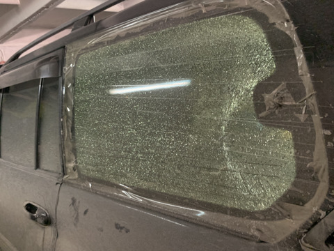

Год назад купил машину и начал заниматься. Так вот, не нравилось мне лобовое которое стояло на нем, было само собой не оригинал и очень в глаза бросались искажения когда еду. Запланировал его замену но начитавшись ужасов что рамки гниют, решил сразу у маляра замену делать и не зря.
Вода у меня никуда не капала и снаружи только маленький жучек был около лобового, никто даже не догадывался что под ним уже все грустно.

Вот я и думаю, там может быть что угодно под стеклом. Пока не нашел мастеров, которые смогут хорошо почистить и покрасить рамку с переходом на крышу.

Потекло лобовое из-за коррозии рамки. Текло сильно во время дождя. Намокала обивка потолка в районе плафона, на селектор прямо лило в ливень. Был не готов рамку делать. На Али специальную резиновую ленту с двусторонним скотчем купил. Приклеил по верхнему стыку лобаша и крыши. Так 3 года езжу, не течет — всё к ремонту рамки готовлюсь)))

Была такая же дрянь. Помог ремонт рамы.
Рамки стекла?
Да
