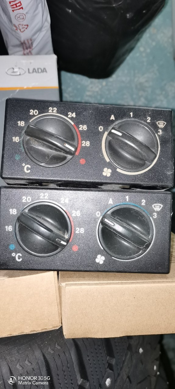

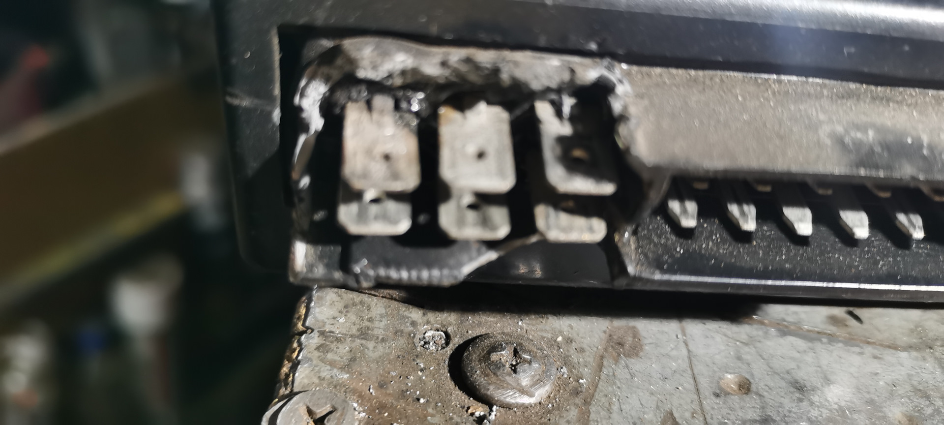

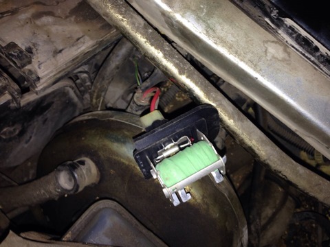

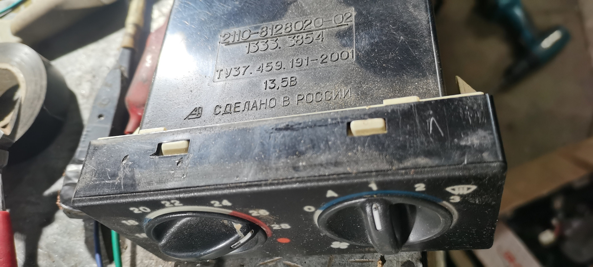

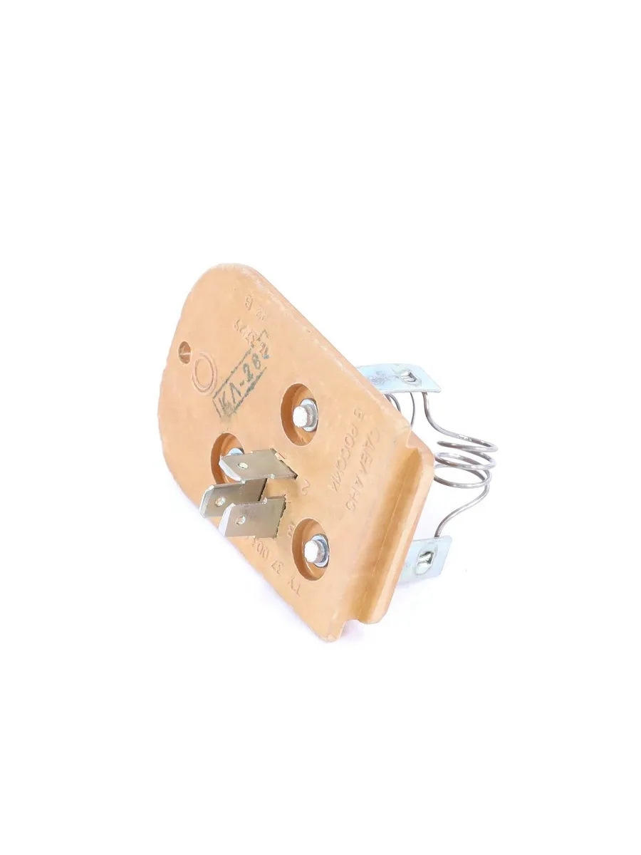

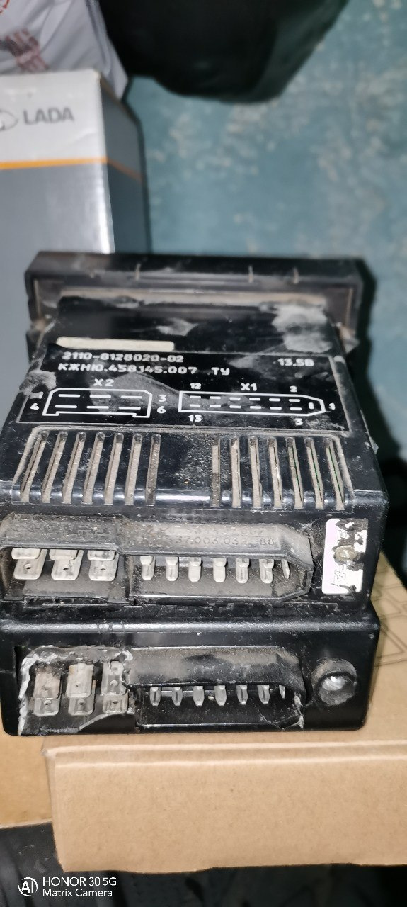

Заменил резистор регулятора скоростей двигателя отопителя
Провода коротки, вообщем вродеб все просто но неудобно…А еще угадать нужно…Как то первый резистор Я спалил — спираль сгорела ((( но как… Я так понял нужно чтоб обязательный продув в постановке в корпус воздуховода…
С матам = все заработало и работают все скорости вентилятора печки а не Максимально… как положено…
Теперь у меня 2-запасных еще регулятора-управления в салон есть запасных — Я думал в них причина (((
