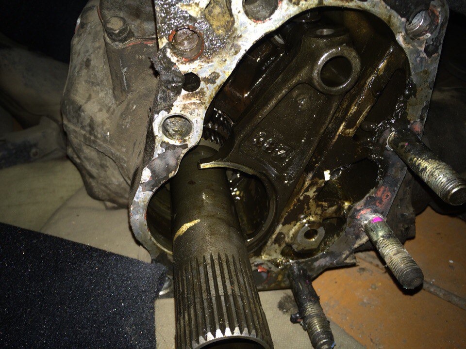

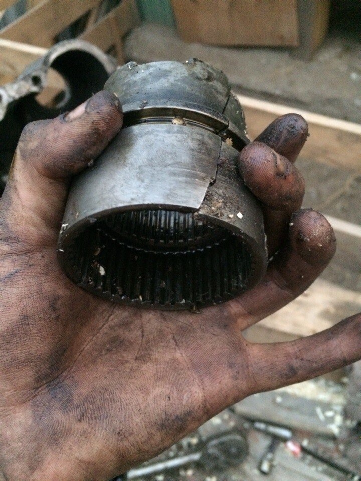

Может у кого есть коробка не рабочая или раздатка нужна муфта дифференциала стоит на вилке штока который включает блокировку.Так же подойдёт от МКПП TOYOTA CALDINA, VISTA. НА 3s-fe 4WD.

Привет!

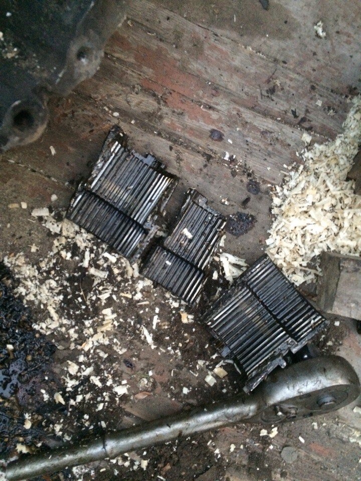

А в связи с чем произошла поломка ?
Старт с отсечки с бросанием сцепления
Спасибо!
Спросил, потому, что хочу некоторое время без кардана ездить, и есть подозрение по поводу муфты блокировки.
есть коробка в сборе а 241н — (автомат) могу по запчастям
Здоров!) у тебя шток включения прямой на раздатке или загнутый к верху?
Прямой
И блока работала? а включалась посредством чего?
работала, Рычажок был под ключ.
Как это под ключ? Просто у меня такая-же раздатка, а при включении отключается полный привод. есть у меня муфта запасная.
