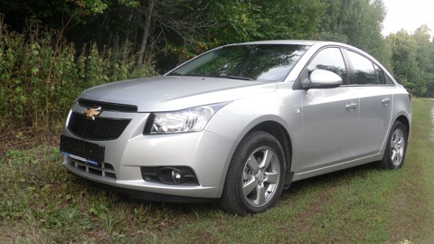

ну с чего начать, купил обвес www.azttuning.ru/catalog/…vrolet/CRUZE/A10-031.html знающие люди знаю какое га…о качество оставляет желать лучшего, я как человек который первый раз столкнулся со стекловолокном и то был удивлен его качеству хотя по телефону уверяли что он айсссс))), тут еще ударил машину жопой, ну и найдя кузовщика уговорил его повесить это чудо нанотехнологий, и со спокойной душой уехал в командировку, и каково мое было удивление когда мастер позвонил сказал что машинка готова но обвес повесить он не смог, ребята забирающие машину сказали что машинка как новая и все сделано отлично не придраться за что спасибо Сергею, но есть одно но обвес оказывается он покрасил не примеряя не знаю чем он руководствовался, по его словам пороги задевают дверь и т.д.
и теперь я хочу попробовать сам повесить купленное чудо и спрашиваю знающих и сталкивающихся с этим людей
1 на что и как лучше его крепить
2 будет ли он гнуться если его греть феном
3 чем его можно пилить или резать
вообщем прошу помощи и советов мануалов заранее спасибо

Если цепляет двери. То шлифони ту часть которая к порогу прилигает. И будет всё окей 😉

Температуры стеклопластик не боится, греть бесполезно.
Пилить хоть чем, если болгаркой будешь, смотри, от этой пыли все потом чешется! Крепить только на саморезы. Я бы не портил железо порогов, бампера не жалко.
Саморезами это где арки колесные, а по периметру стекольным герметиком или полиуретановым герметиком или это одно и тоже?
Обычно штоб двери не шоркало приходится сверлить где центральная стойка, все зависит от корявизны изделия! По герметику не знаю, обходился без него.
