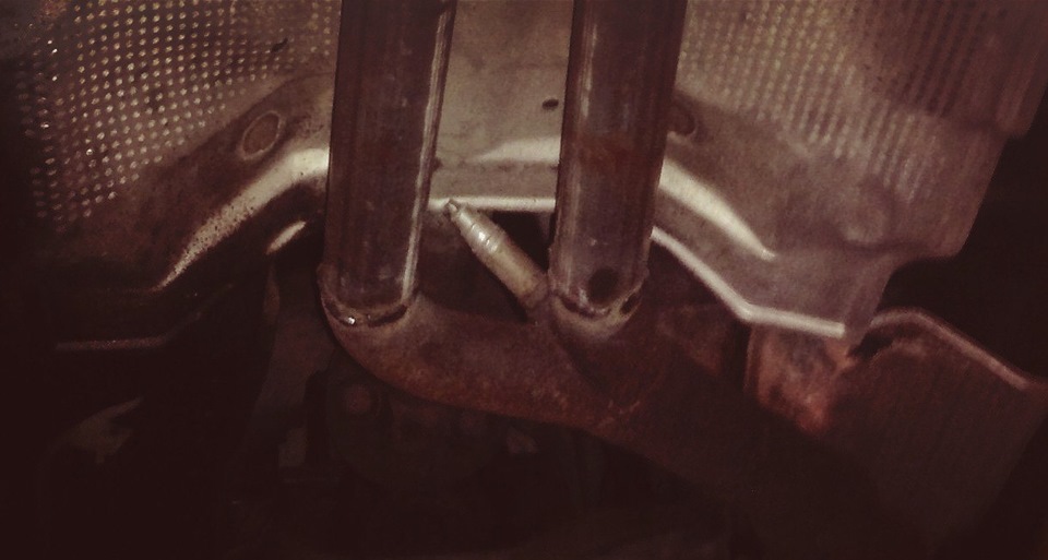

Все началось с того что в один прекрасный день один из моих катализаторов прогорел и начал звенеть, сначала я думал что это что то к днищу прицепилось но звук все нарастал и нарастал и к моменту когда я попал на СТО можно было подумать что едет не е34-ка, а свадебный кортеж в американском стиле…))
После короткой и несложной диагностики выяснилось что дело в прогоревшем каталитическом конвертере…
Прогорел, это не беда, удалим, а вот что же ставить вместо него?!

Я решил последовать его примеру и просто вварил прямые трубы вместо катов…
Могу сказать что я опечалился уже когда выезжал из бокса и еще больше расстроился пока доехал домой…
Выхлоп стал шумным, и это был не тот приятный басистый шум которого иногда даже хочется, это был неприятный шум/звон, было такое ощущение что под водительской сидушкой кто то режет болгаркой метал, а все искры бьются об выхлопные трубы…
Динамика машины не изменилась, не смотря на удаленные каты, но на педаль нажимать не хотелось так как при повышении оборотов неприятный звук усиливался!

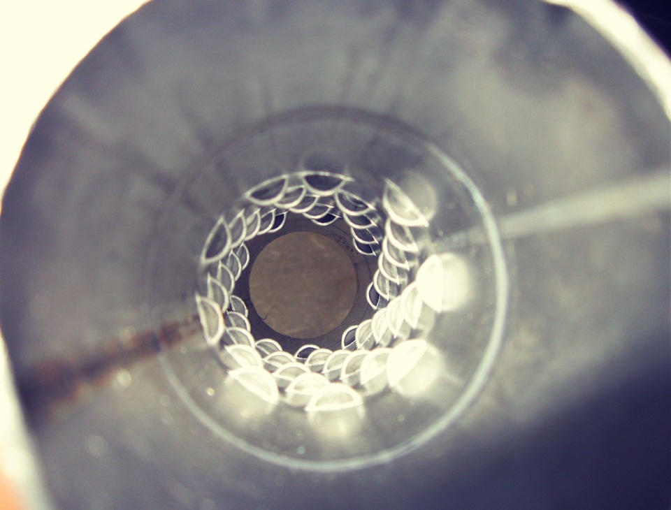

А вот наш стронгер (слева) и пламягаситель (справа):
Пламегаситель представляет собой мощный корпус, состоящий из двух слоев стали, между которыми помещается синтетическая или базальтовая вата, которая обеспечивает поглощение энергии отработанных газов. Слой ваты довольно быстро выгорает, поэтому пламегаситель выполняет в первую очередь функцию отражения, а не поглощения.
Пламегаситель помогает избежать резонансных колебаний в трубах при удалении катализатора, он делает звук тише за счет резонирования звука при прохождении через отверстия (на фото они видны), но из-за отсутсвия всяких перегородок — с минимальной потерей скорости, а значит, его основная функция — поглощение звука, забавно получается)
Конструкция стронгеров устроена так, что поток выхлопных газов, в процессе перемещения по выходящему каналу закручивается вокруг своей оси (как по спирали нарезного ствола оружия), этим увеличивая его скорость, при уменьшении давления.
При чем, если посмотреть на стронгер со стороны мотора то видно что его перегородки выглядят как обтекаемые "ракушки", дабы газы легче проходили над ними…
Со стороны же резонатора, наоборот, "ракушки" выглядят как упоры, поэтому стронгер препятствует обратному засасыванию отработавших газов в цилиндр когда поршень начинает уходить из ВМТ, а клапан еще открыт.
При установке стронгера важно не перепутать его перед и зад, та сторона которая смотрит на мотор соответствующим образом маркирована надписью «MOTOR»
Стронгеры монтируют в выхлопных системах с пониженным сопротивлением — прямоточных системах, чтобы увеличить мощность, не смотря на это, установка стронгера это всегда позитивный момент для мощности. Главное ставить его как можно ближе к коллектору, что не всегда получается реализовать. А вот степень пользы уже, конечно, зависит от объема двигателя и наличия наддува.
Следует отметить что существуют пламегасители, если хотите, — резонаторы, которые устроены по типу стронгера. Их центральная часть как спирально закручена так и имеет отверстия, но грани спирали менее выражены чем в стронгере, поэтому эффект закручивания газов будет менее выражен… Но задумка отличная!)

Этот стронгер относится к недорогим, но при этом достаточно практичным! Проблем при эксплуатации, у тех людей с кем я общался, не возникало… Его и установили:
Результатом я остался доволен!
Негативные звуки (звон и шумность) ушли. Выхлоп остался тихим, ну может чуть басистей чем был)
Самым приятным оказалось то что при езде до 3 тыс оборотов машина осталась прежней, но после 3 тыс оборотов машина поехала ощутимо напористей, как будто в машине появился турбо надув!)
Это можно обьяснить логической точки зрения!) на высоких оборотах сгорает в разы больше воздушно топливной смеси, скажем при 5 тыс оборотовбудет сгорать в 2 раза больше смеси чем при 2.5 тыс оборотов, а значит будет образовываться в 2 раза больше выхлопных газов, при этом пропускная способность выхлопной системы остается прежней! Так как стронгер ускоряет поток выхлопных газов он способствует более быстрой их эвакуации из выпускного тракта и этим "разгружает" постнагрузку на двигатель… На этом выигрываются бонусы к мощности.
Отсюда и тезис "Установка стронгера это всегда положительный момент для мощности, детка!"…)
