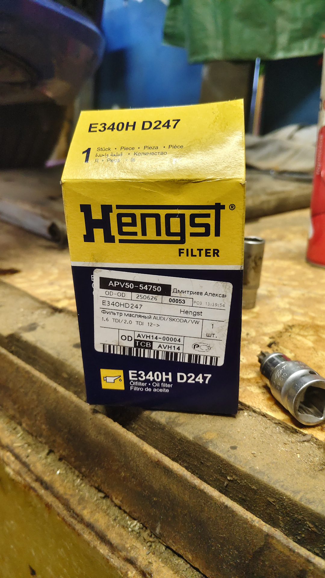

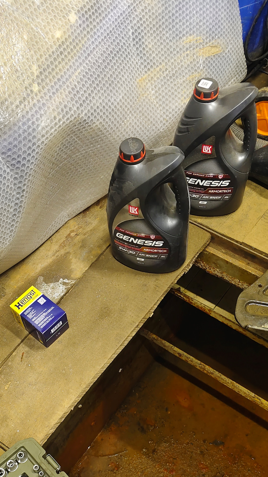

Очередная замена масла и фильтра подошла. Теперь я уже опытный в этом деле, всё прошло чуть быстрее. Погрел немного двигатель, чтобы разжижить масло, для лучшего слива. Все также требуется торкс 25, 45, головка на 19, на 13 и на 32. Подготовлено две канистры масла — долив с прошлого раза и не открытая, фильтр, который я ждал месяц — где ни закажу — везде отменяют заказ. Новая сливная пробка, соответственно.
Масло, к слову, охеренно подорожало, больше чем в два раза. Думаю, пока есть запасы — буду делать ТО им, дальше — думать, что лить. За такой прайс Лукойл не особо нужен.

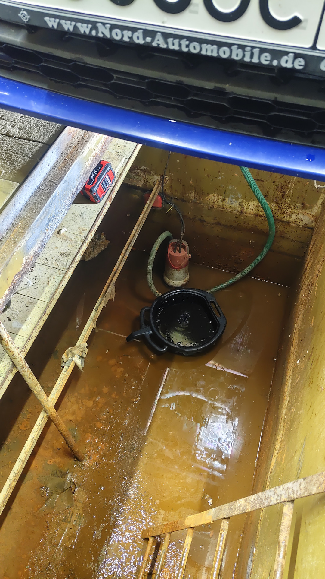

Снял защиту — по три самореза с каждого бока, три болта под большой торкс сзади и вынимаем. Дальше гайковёртом с головкой на 19 откручиваем сливную пробку и сливаем масло,

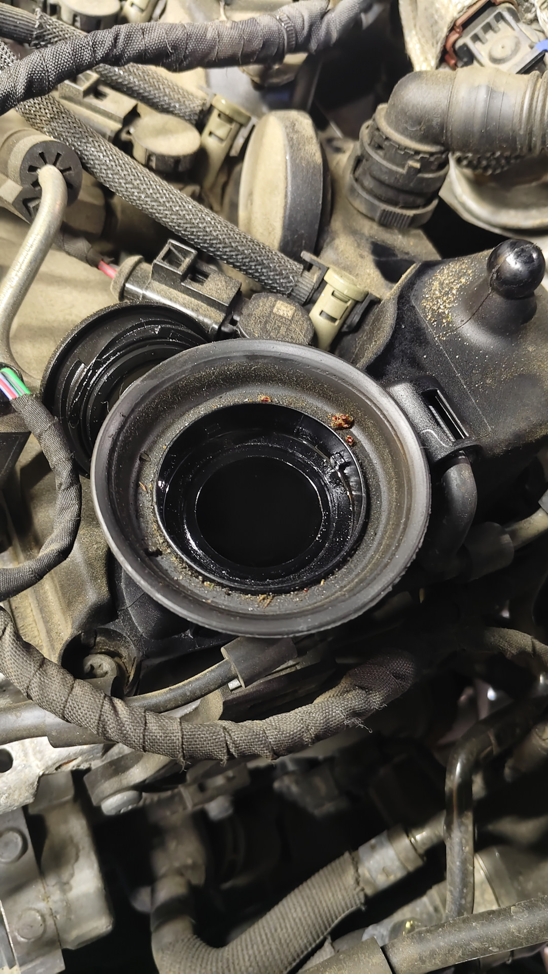

предварительно открыв крышку маслозаливной горловины.

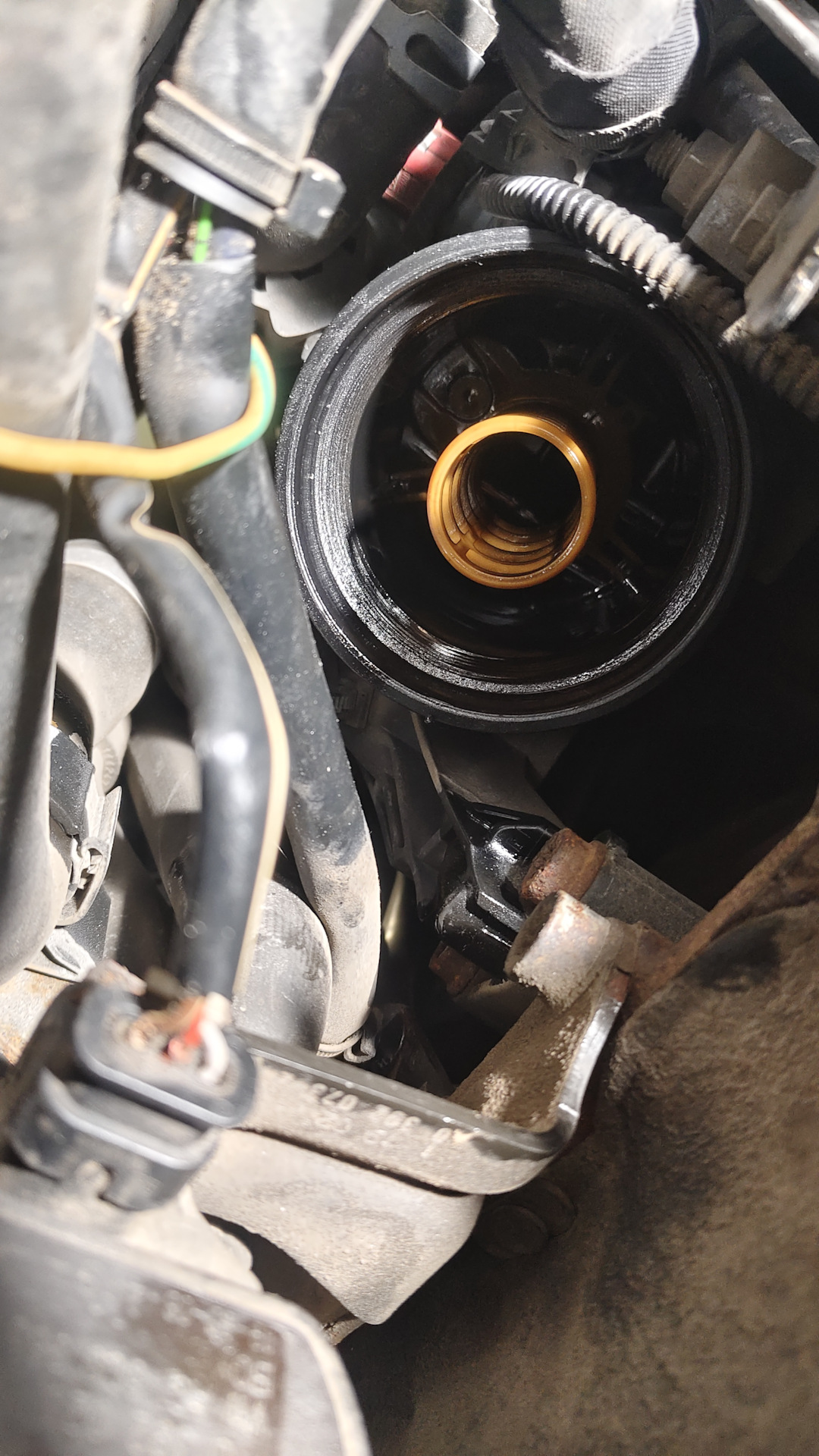

Снимаем клипсу, держащую провода, и при помощи обрезка провода подтягиваем их и патрубок системы охлаждения к вентилятору радиатора, освобождая поле для деятельности.

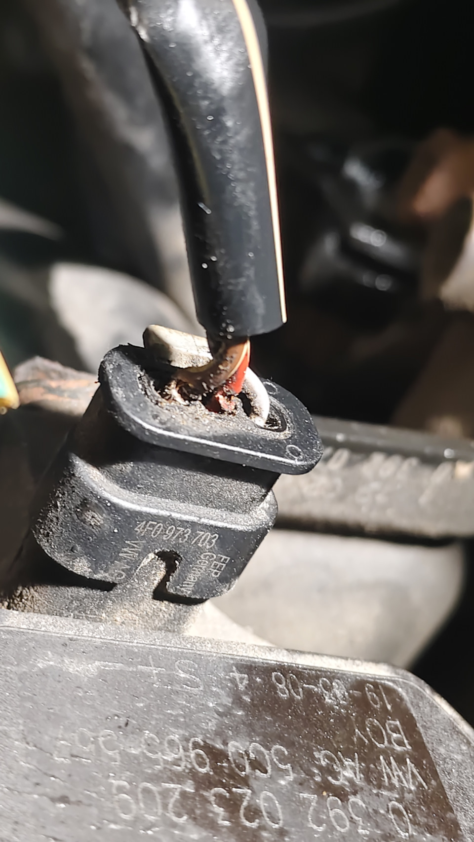

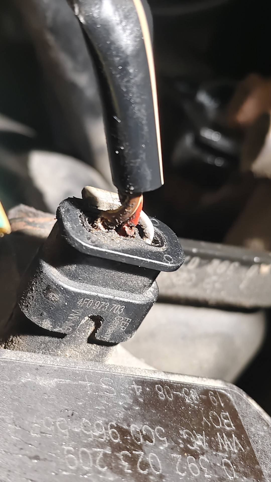

К слову, попутно заметил, что оголилась изоляция проводов у самого разъема.

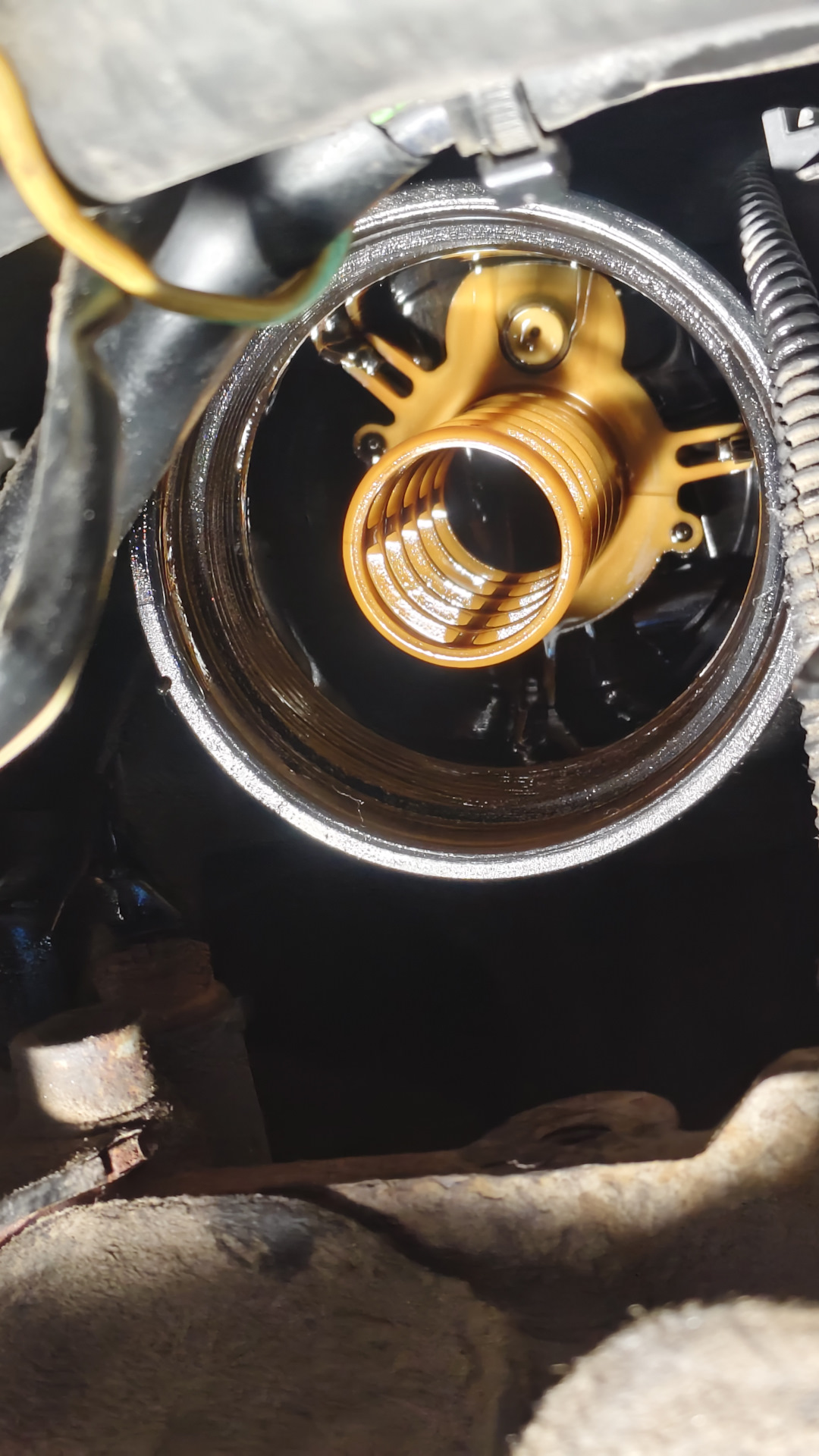

Надо думать, может перепиновать, но пока вроде держится. Откручиваем маленькую сливную пробочку головкой на 13, сливаем остатки и откручиваем при помощи воротка и удлинителя головкой на 32 саму крышку. Не рискнул ее крутить гайковертом — крышка пластиковая, как бы не треснула от таких ударных нагрузок.

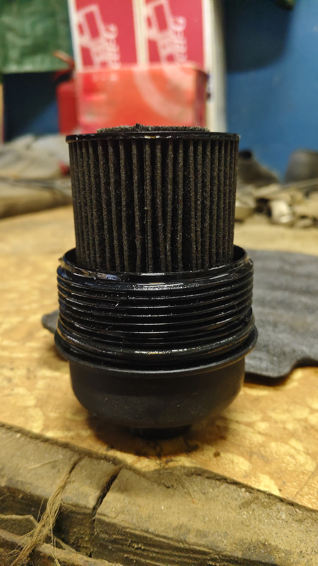

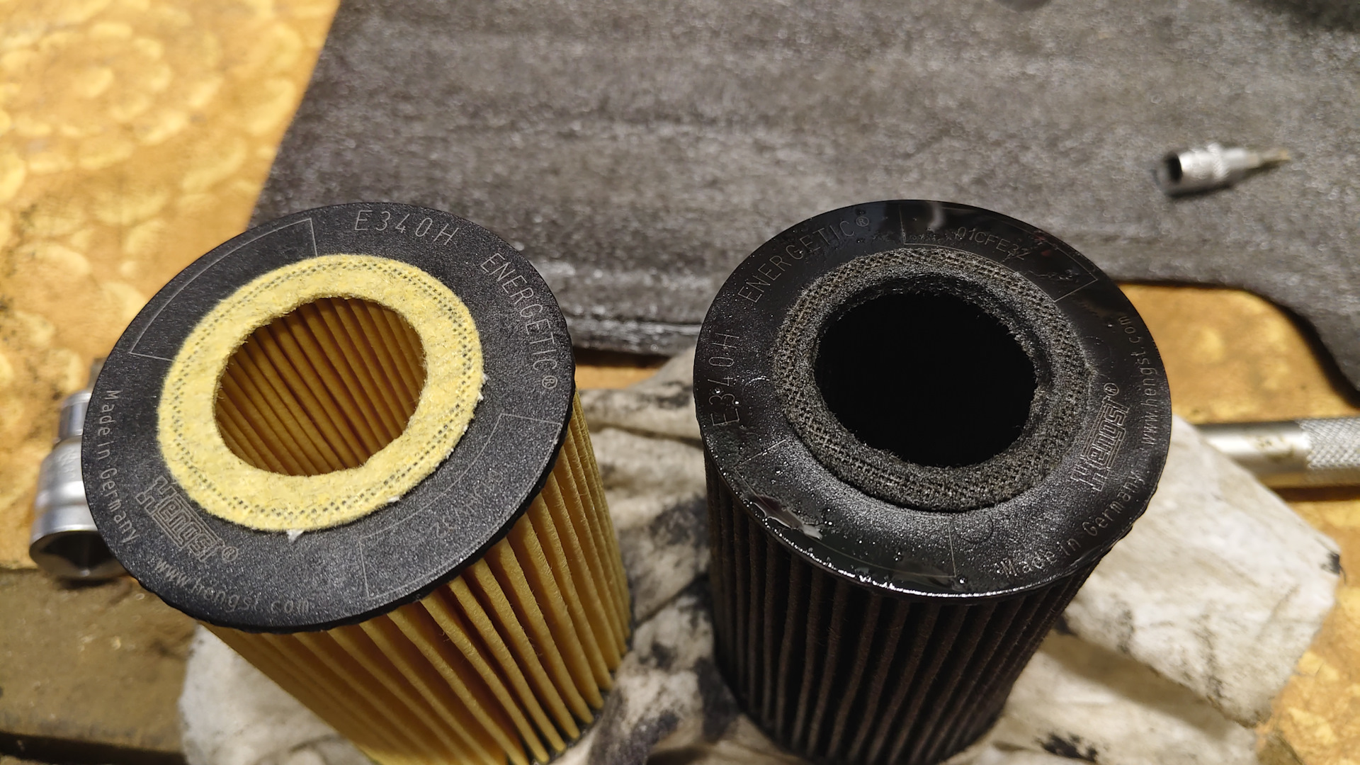

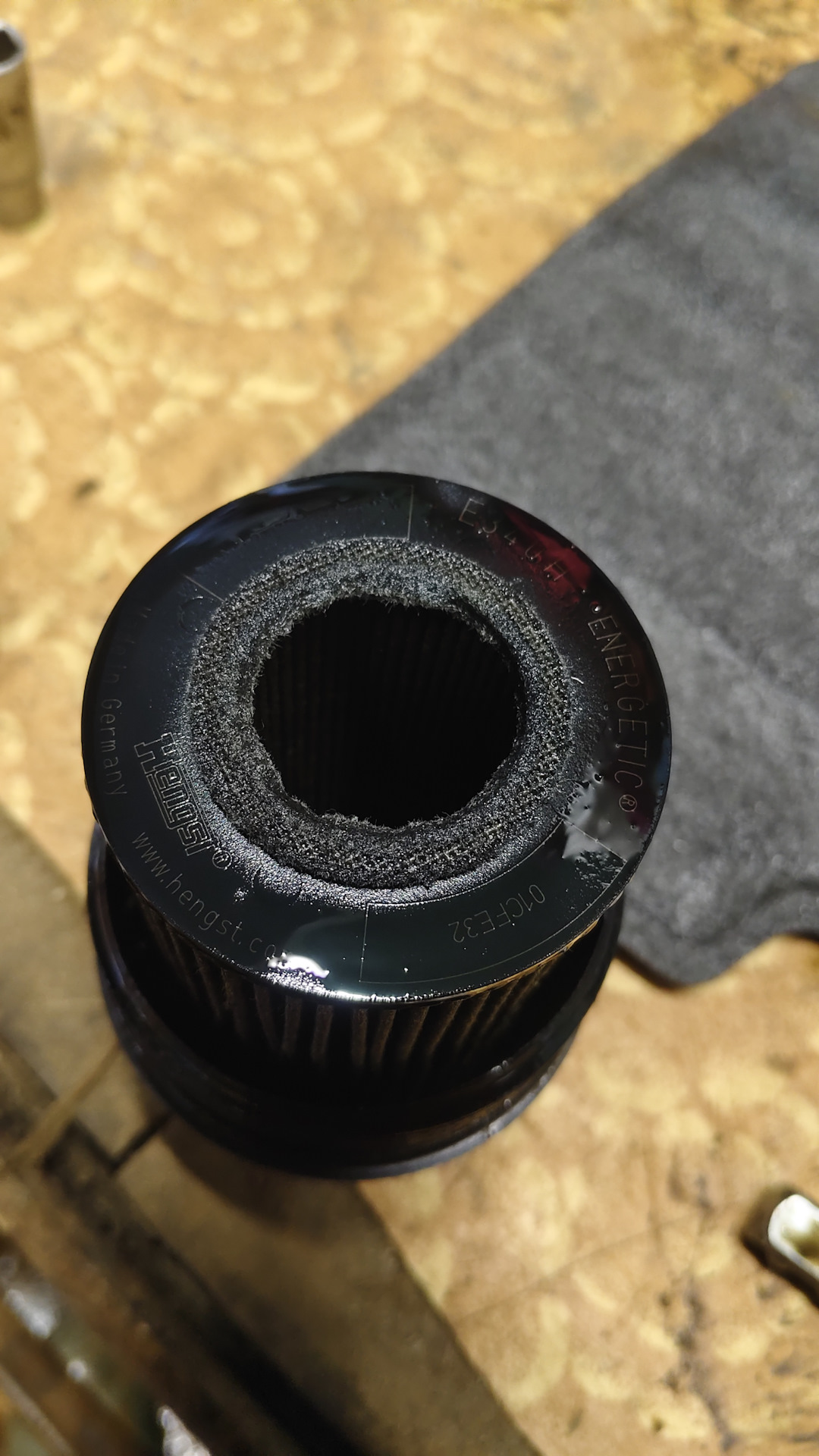

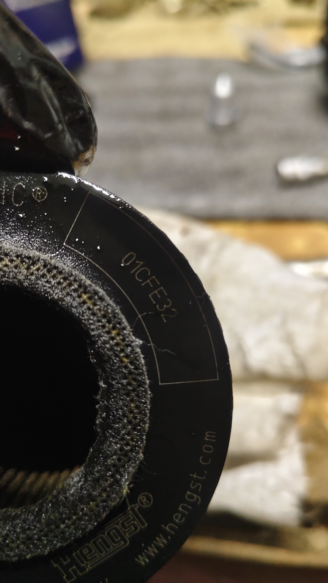

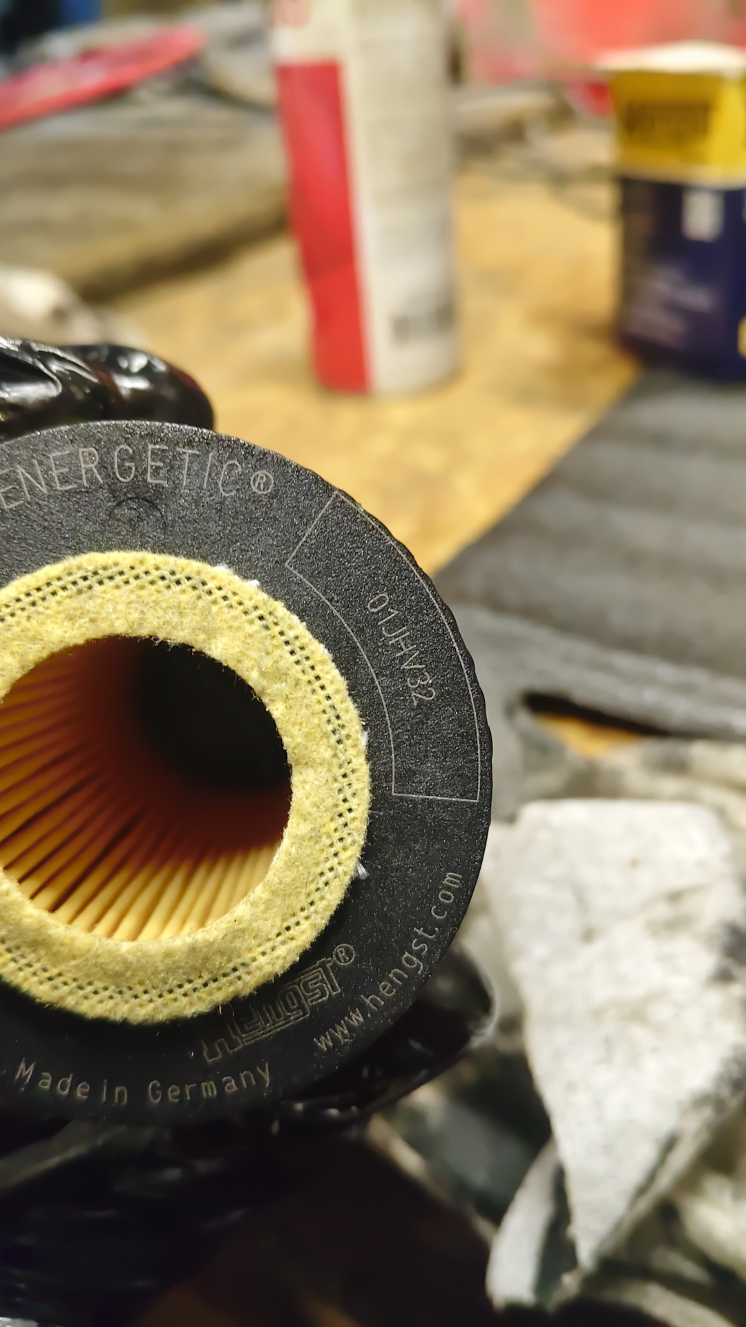

Достаем фильтр, новый и старый

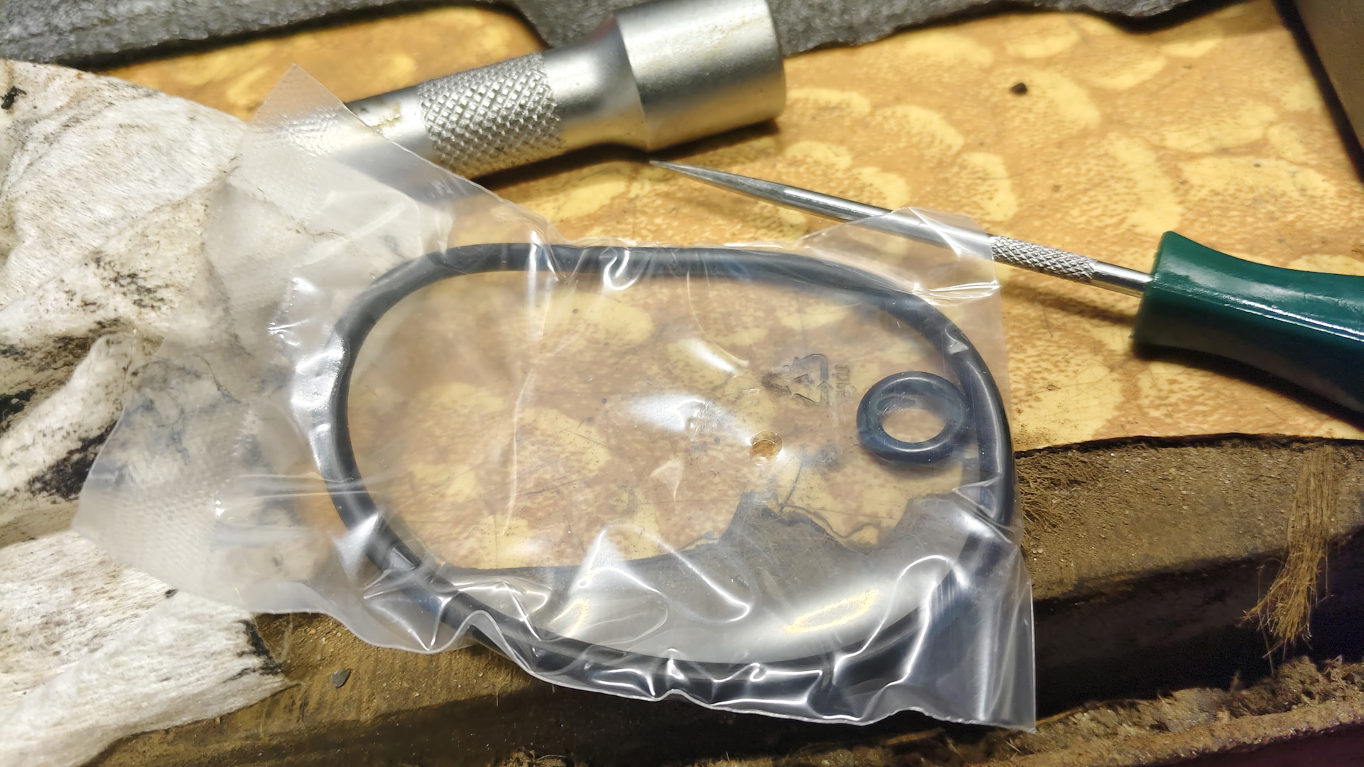

Вроде бы идентичный предыдущему. Аккуратно вытираем с помощью очистителя тормозов крышечки, предварительно удалив старые резинки, новые идут в комплекте.
После чего продуваем сжатым воздухом, ставим новые резинки, ставим фильтрующий элемент.

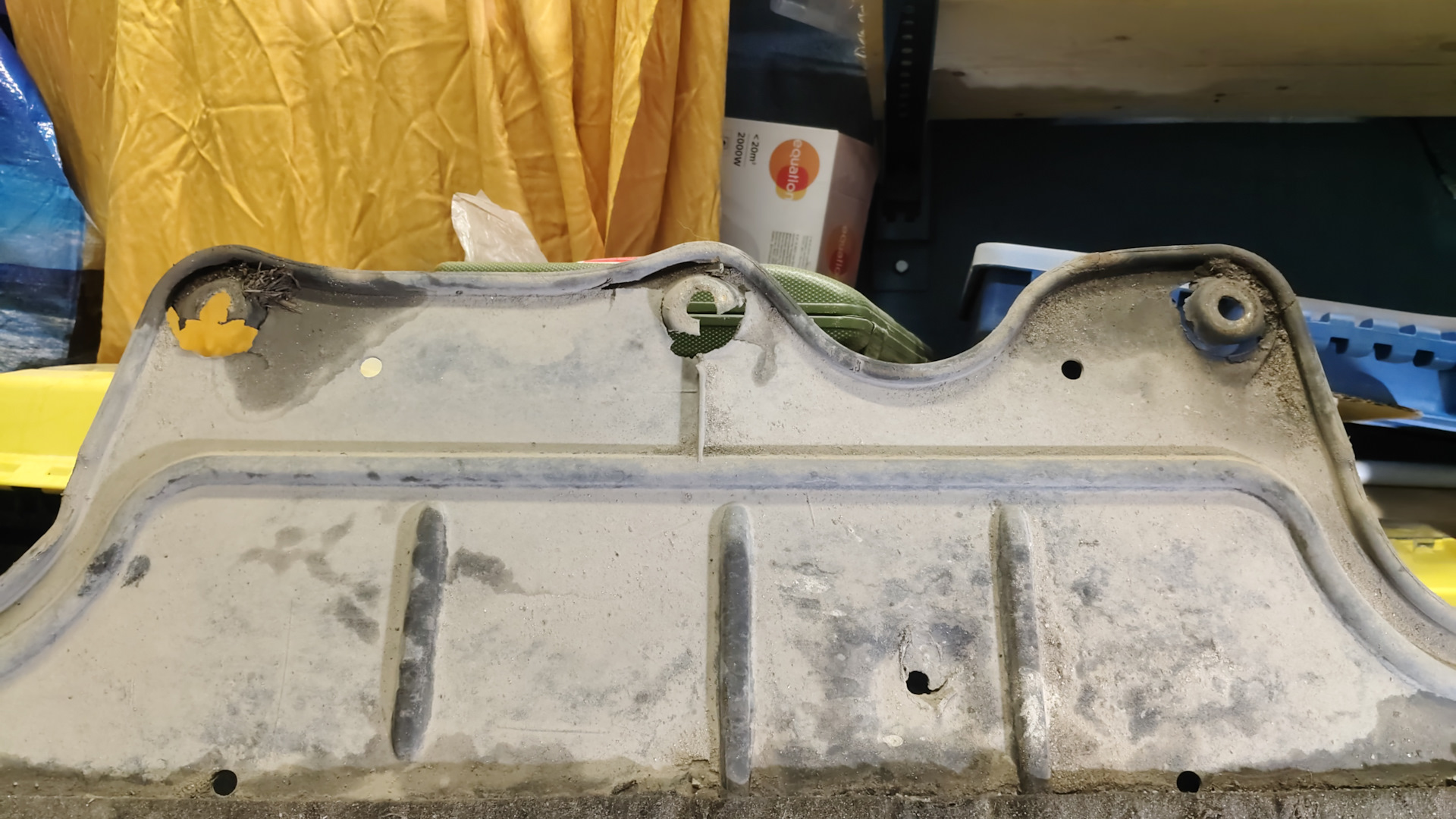

Ставим защиту — кстати, крепление оставляет желать лучшего, скоро отвалится, надо думать над защитой.

Фильтр масляный Hengst E340HD247 — 610 рублей
Масло из запасов Лукойл GENESIS ARMORTECH GC 5W-30 — 2750 рублей и долив из предыдущей канистры около трех литров.
Пробка сливная VAG N90813202 — 150 рублей.

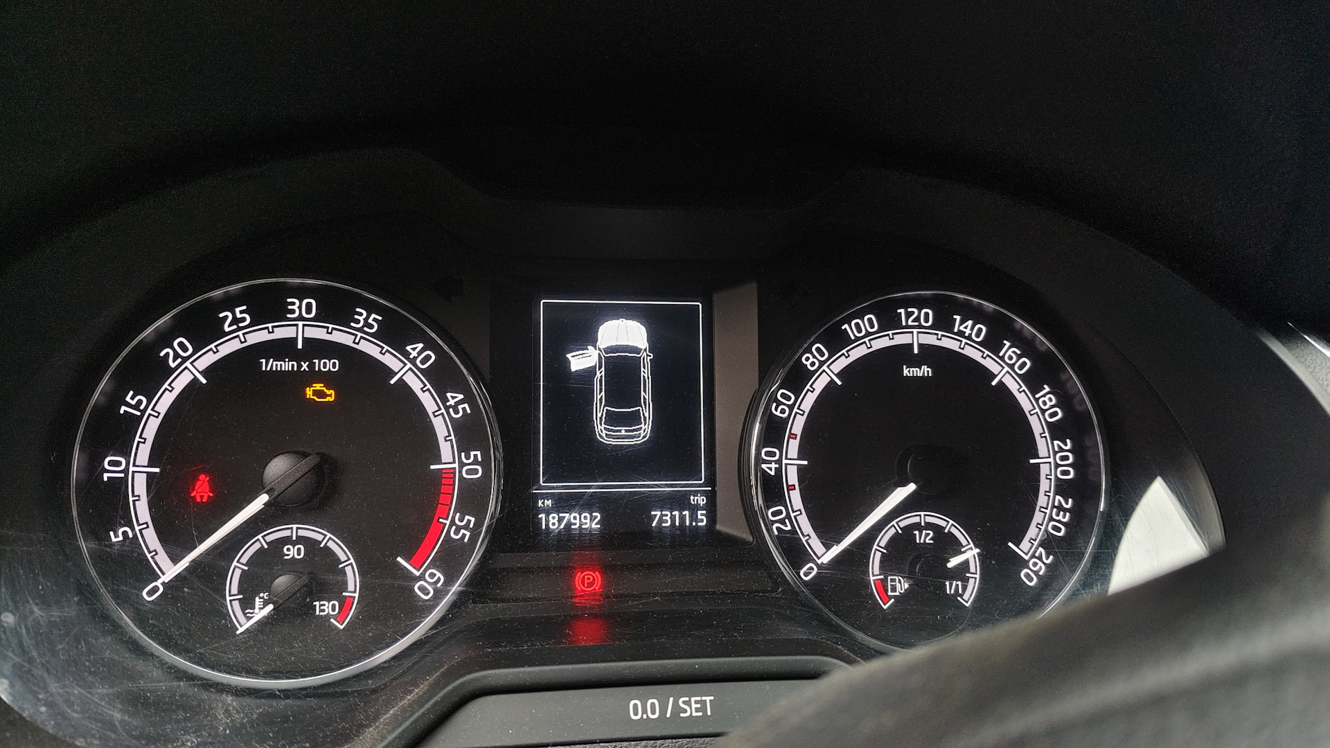

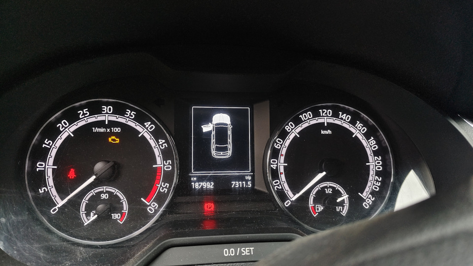

Интервал по маслу получился 7330.
