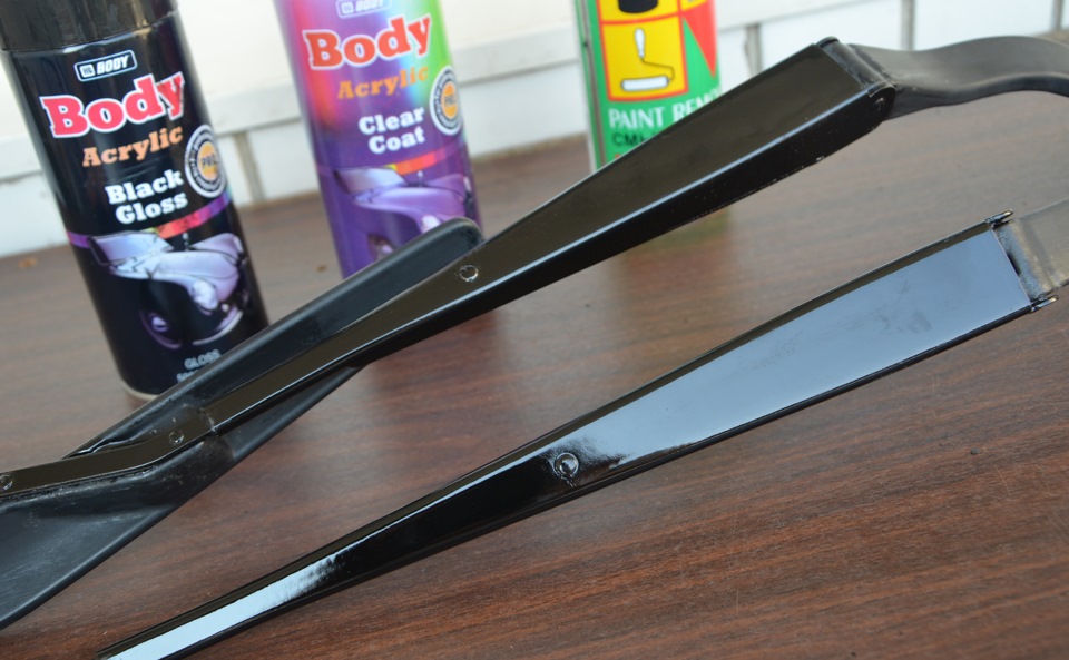

Настал великий ежегодный день покраски поводков передних дворников! Каждое лето крашу — каждый раз краска не живет и год. В этот раз все выглядело очень печально.
Даже котик, Тихон Батоныч, возмущен столь неприличным видом поводков.
Готовилась к каторжному труду, запаслась шкурками… но внезапно в балконном шкафу обнаружилась смывка краски ABRO. Даже не озаботилась сроком давности, уж коли работает — и отлично! Правда, при попадании распыленного состава очень жжет кожу, и не знаю, насколько бы было хреново, если бы работала без латексных перчаток. Но снимает на "ура!" даже проэкспаренный. Рекомендую. После даже не понадобилось зашкуривать, прежняя краска снялась полностью, ржавчина тоже, ну а прежде я зачищала основательно шкуркой — и гладкость покрытия под прежнюю покраску была обеспечена. Так что обезжирила "Галошей" — провоняла насквозь — и покрасила. 2 слоя краски и 1 лака…
В этот раз криворучка создала на удивление ровную поверхность… а вот боковинки немного с дефектами, чуток наплыва лака. Но результатом — более чем!
В честь покраски поводков наградила машину новыми дворниками Ween, купленными накануне по случаю проезда мимо ПЖ.
Сколько продержится в этот раз, с лаком, надо засечь.
