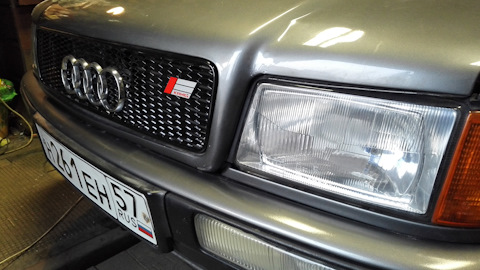

Вчера вечером появился высокочастотный гул. Сегодня завел — гудит, облазил все — бензонасос. Механик говорит, что он может гудеть долго, пока не накроется. Фигня в том, что послезавтра в отпуск с этим насососом ехать. Бк брать нет смысла, новый — бешеные деньги стоит.
Audi 80 1989, двигатель бензиновый 1.8 л, 90 л. с., передний привод, механическая коробка передач — поломка

Думаю, проверить подачу топлива из бака, если все Ок — думать о замене.
Да, начни с этого.
Да, и появились провалы при газовке на 1 и 2 скорости.
такая же фигня была. снял шланг подачи топлива который идет с бака а бензин течет как майский ручеек…вообщем снял я бензобак, одному тяжело…взболтали бак все почистили.поставил на место и все пошло как надо))) гул пропал. только вот незнаю почему так слабо бензин тек по шлангу, во время чистки было не много мусора, но не критично.
