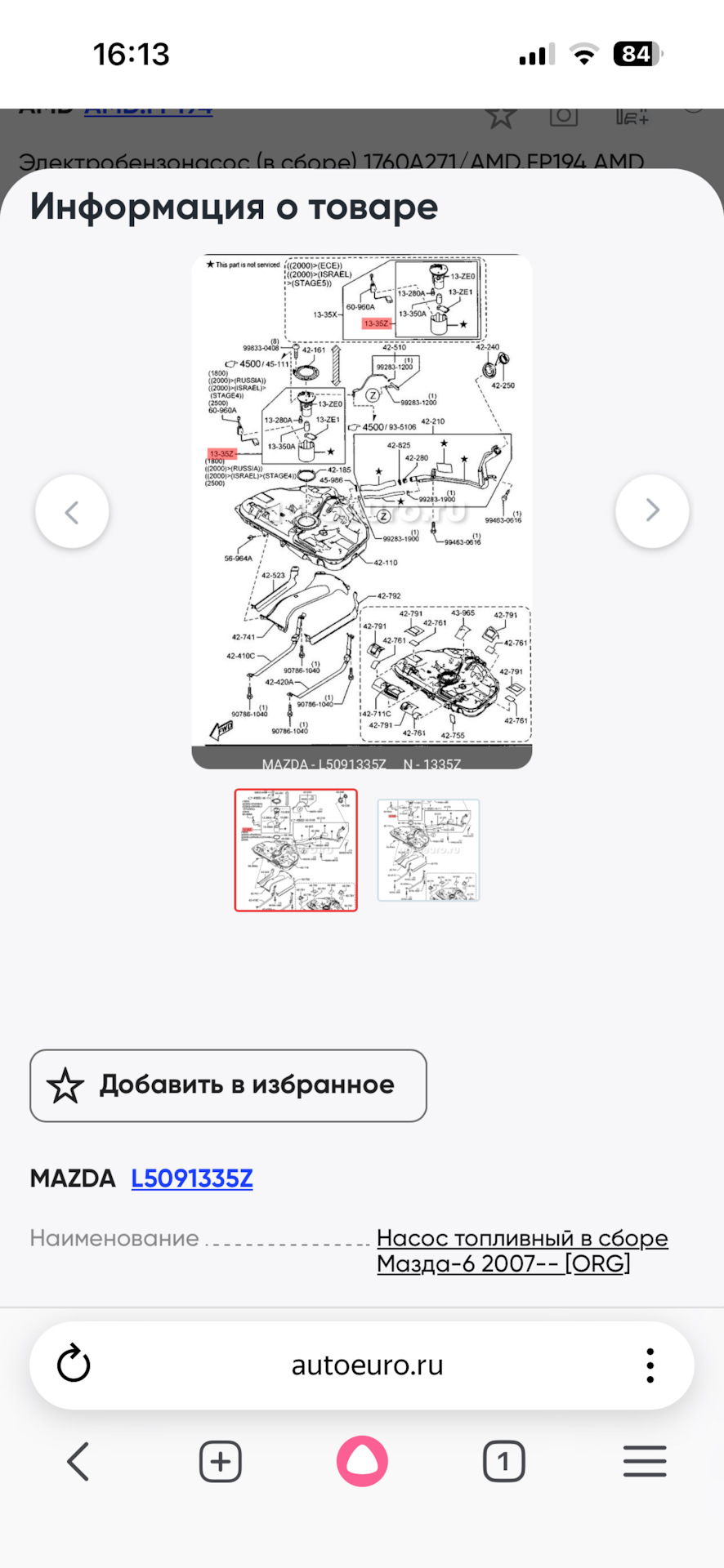

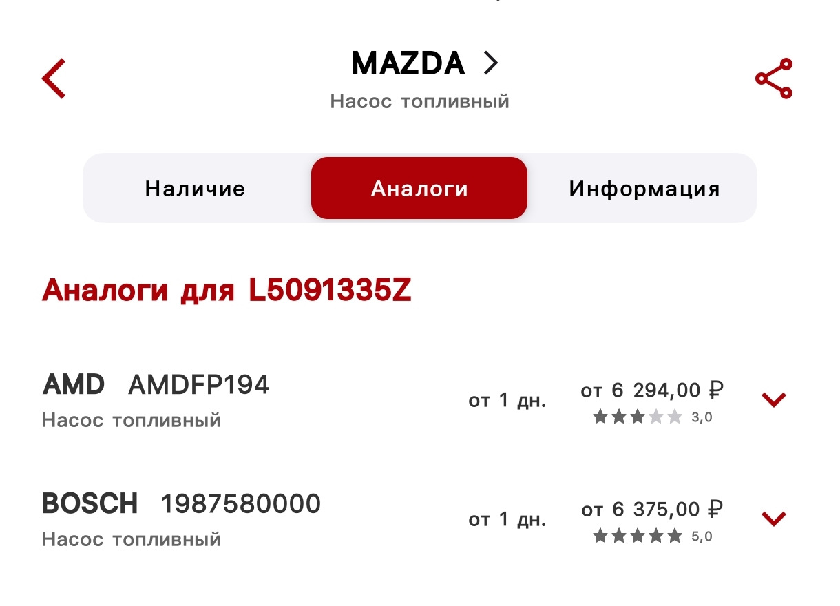

Подскажите пожалуйста арт. не ориг. на топливный насос в сборе на мазду 6 с двиг 1.8, за орг. просят 20++

Вы про топливный фильтр + насос? Или только о насосе речь?
Все в сборе с насосом
Можно купить фильтр с крышкой отдельно. Я брал AZUMI, этого производителя рекомендует у себя на сайте Мазда мотор русс. Плюс масума насос с графитовым(карбон) коллектором. Сеточка у него в комплекте. Он более устойчив к сере, чем обычный. Сейчас топливо евро 3 с превышением серы в 10 раз от евро 5.
Или как в комментарии ниже AMD(это Китай). Бош артикул судя фото это только насос.
Купи контрактный, лучше будет китайской поделки, фильтр заменишь и радуйся
