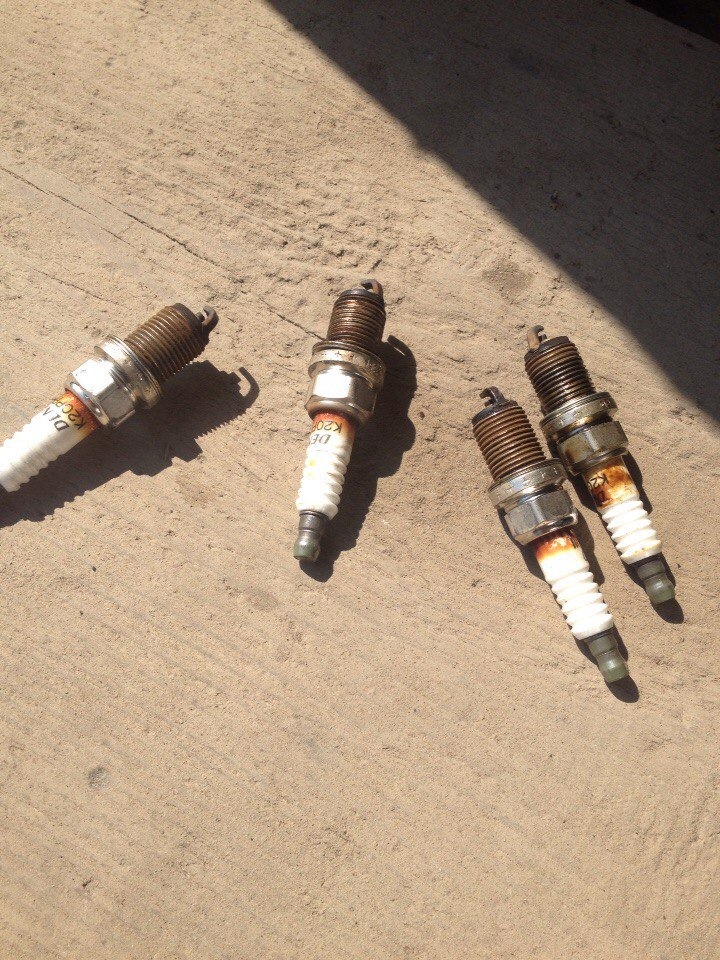

— Свечи NGK иридиевые — 1000 р.

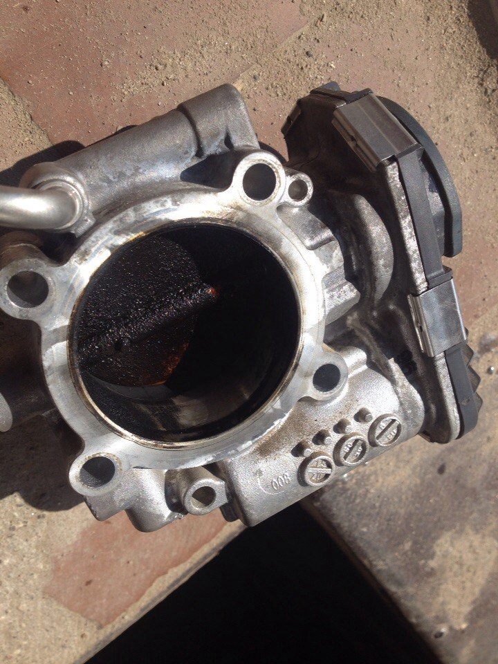

Почитстил дроссельную заслонку:

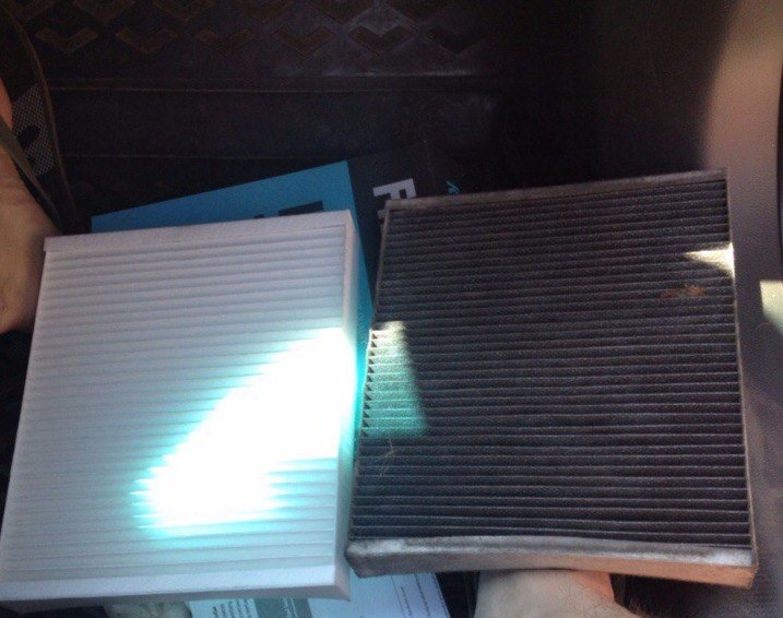

салонный фильтр от Фильтрона честно сказать хрень. вначале встает плотно, но его потом две стороны сминаются ( кто пользовался знает, кто не знает- две стороны фильтра ниже двух других) и он начинает там болтаться. если кому надо, то использовал последний раз с емекса AMDSETF49 — комплект фильтров. масляный не стал, а остальные норм.
Дроссель сложно снимать?
нет
Да состояние конечно было плачевное.
если вы о салонном фильтре, то плачевнее некуда, хотя о свечках можно тоже самое сказать
Я про них и говорю просто пи…ц

изменения после чистки дросселя есть?..свечи иридиевые. в чём их плюс?
от свечь иридиевых говорят расход уменьшается, сейчас покатаюсь, узнаемс) а по поводу дроселя, на всех своих машинах чистил, как бы и эту стороной не обошел) может самовнушение, но едет получше)
тоже ставил такой, только угольный.а фильтр ппц у тебя…наверно его не меняли до тебя.это точно.
это я ещё всю листву с него вытащил
Когда меняешь фильтр прям чувствуется во время работы кондея, что дышать стало легче )
Я тоже прикупил оба фильтра той же фирмы. Только салонный я взял угольный. По тестам они вроде не плохие.
угольные лучше, но мне не hgbywbgbfkmyj вообще, в любом случае лучшем чем мой старый
я еще его не ставил. Я весной как то посмотрел состояние салонного фильтра, там листвы нашинкованной и пыли было на половину ребер). После чистки салон задышал. Главное не состав фильтра а его состояние. Ведь этим мы дышим :)
