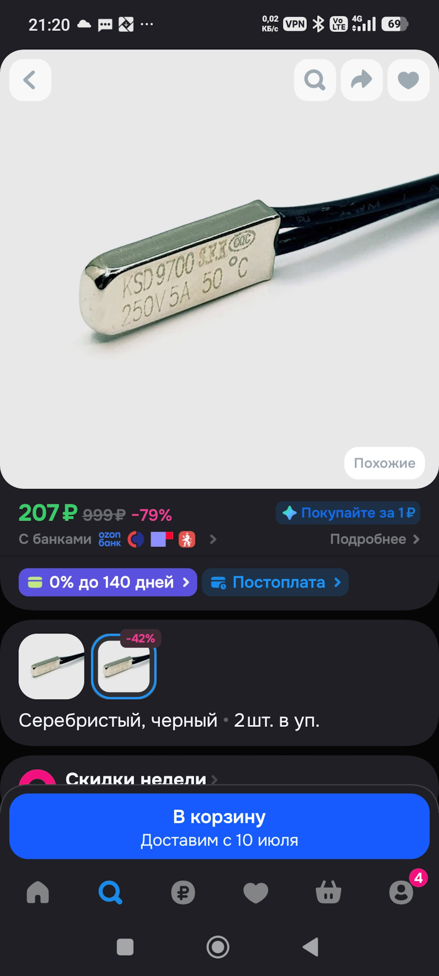

На Авито бэушку попросить разукомплектовать кулёк, подойдут от галлопера, Старекса с d4bh. Ещё почти наверняка от спортейджа первого. От делики с 4д56 того же поколения. Куча вариантов. Если хочется быстро и почти бесплатно, то колхозить такое : Термостат корпусной (нормально разомкнутый) KSDI-50 KSD 9700 50*C 5А 250В NO — 2 штуки ozon.ru/t/HDTMRHy
ozon.ru/t/HDTMRHy

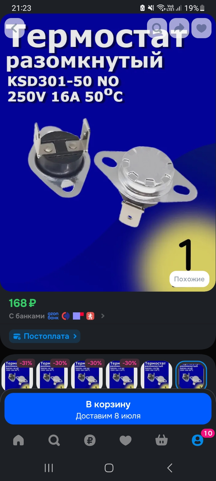

Такой заказал
Да, в таком формфакторе тоже вариант. Может даже по диаметру попадет- только уши подпилить.
Уши это для винтов?
Да, родной датчик, несколько я помню, просто круглый как таблетка, и прижимается планшпйбой с винтами, или одним винтом.
